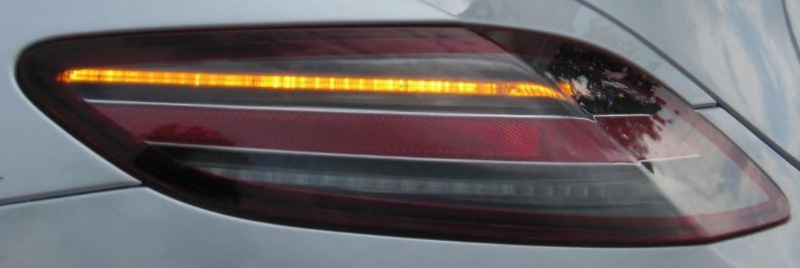

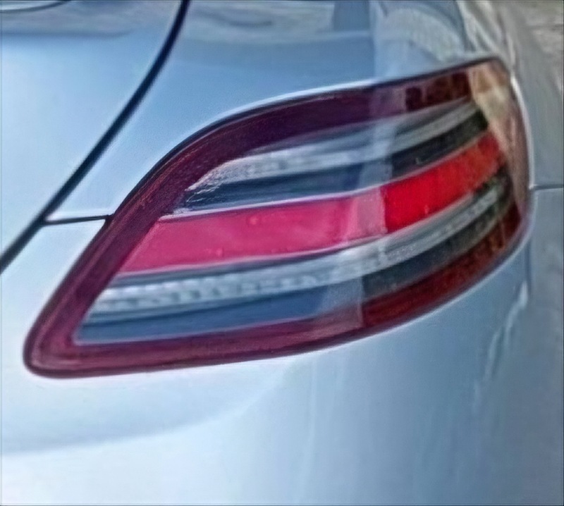

Bei den Rückleuchten komme ich nicht mit. Was treibst Du da? Was möchtest Du da verändern?
Beiträge: 4712
Has thanked: 182 times
Been thanked: 184 times
Ich bin am Probieren, wie ich die originale Optik -annähernd-
Umsetzen kann.
Rückleuchten 1
Rückleuchten 1
Rückleuchten 2
Rückleuchten 2
Ich brauche unterschiedliche Rot und irgendwie die grauen "Blinker".
Nachdem im Bausatz die Reflektoren in Chrom gehalten sind, habe ich versucht, wie sich "Tamiya transparent rot" drauf gibt. Der umlaufende Rand ist endchromt worden und nur das weißes/helles Plastik.
Der Streifen/das Band in der Mitte ist hellrot und die Umrandung ist dunkelrot. Am hellroten Band sind Chromtrennungen, oben und unten dann unterschiedlich grau...
Jetzt probiere ich aus, wie ich halbwegs -mit meinen Mitteln und meinem Können-, aus den Bausatzteilen einen "besseren Look" zaubern kann.
