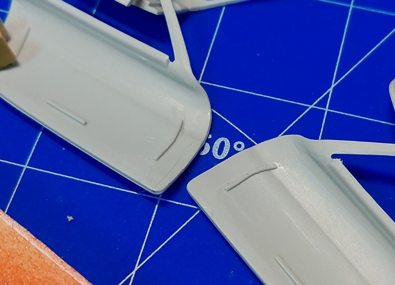

Nachdem es in den Berichten immer wieder Probleme mit den Türen und der Haube gibt, Spalte, Gängigkeit usw., bin ich den Bau anders angegangen.
Die (Tür-)Mechaniken sind unter die Lupe genommen worden.
Was da auffällt sind die Auswurfmarken, die sind an den Tür Innen- und Außenteilen recht hoch und bewirken, dass sich Spalte bilden. Das führt dazu, dass die Türen dann (nach außen) auftragen. Folglich wurden die Marken entfernt und an der Türaußenhaut im Kotflügelbereich, das Material abgetragen.
Tür verjüngt 1
Tür verjüngt 1
Tür verjüngt 2
Tür verjüngt 2

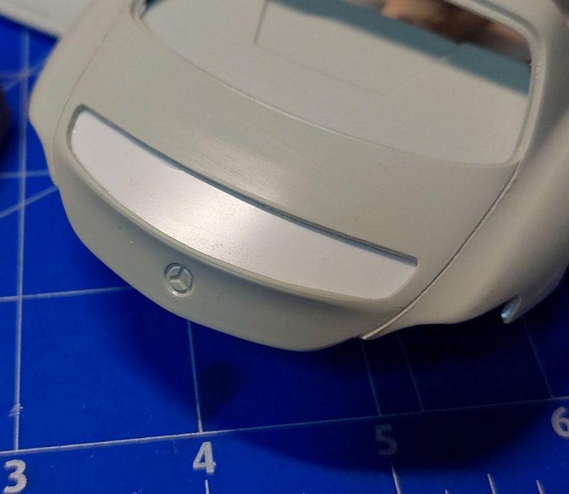

Die Heckspoiler-Öffnung wurde verschlossen:
Heckspoiler
Heckspoiler

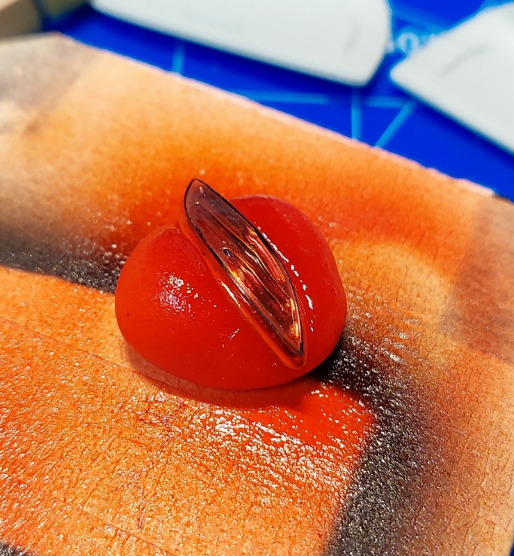

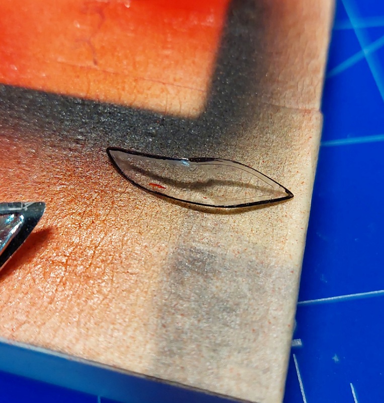

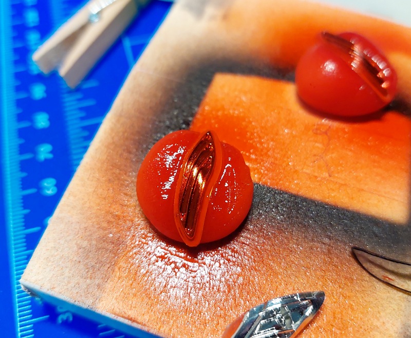

Versuche an den Rückleuchten...
Vergleicht man Bilder vom W197, SLS AMG, im Netz, so sind die anders "gestaltet". Eigentlich mehr wie drei parallele, waagrechte "Bänder". Beim Bausatz ist das irgendwie nur in der Mitte ein "Band", oben wie ein "verzogener Tropfen" und unten ein kürzerer, "verzogener Tropfen"...
Bänder im Reflektor, Versuch
Makro Bänder
Makro Bänder
Glas mit schwarzen Rand, Versuch
Scheibe auf Rückleuchte aufgelegt, Versuch
Nur noch kurz angemerkt, weil es irgendwo einmal angesprochen wurde. Die Knete ist mittlerweile 6Jahre alt und funktioniert immer noch.
