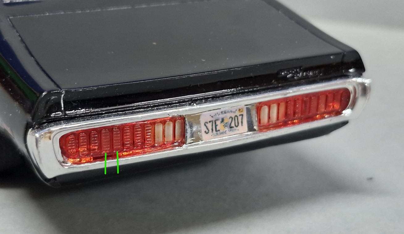

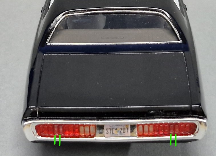

Nen Reflektor habe ich mal so dargestellt, dass ich auf der Außenseite Tamiya Klar Rot hatte und auf der Innenseite mit roter Farbe die Reflektoren bemalte (da, wo sie sitzen sollten). Der restliche Hintergrund mit Chrom ausgemalt.
Ist auf den Bildern meines Charger annähernd zu erkennen:
Screenshot 2026-01-20 102725.jpg (80.41 KiB) 3 mal betrachtet
Den hatte ich hier schonmal im Projektethread gezeigt. Die Rückleuchten sind selbst gegossen. Im Original waren die komplett rot. Was ja doof ist ;)
