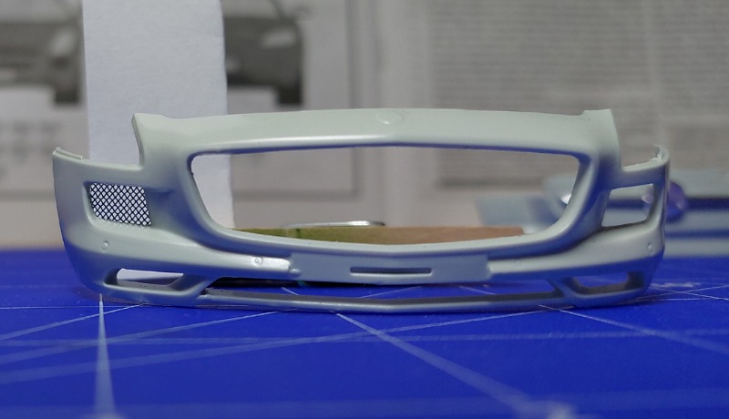

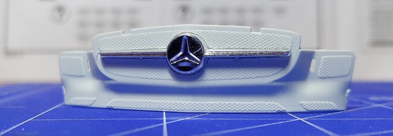

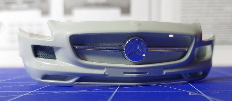

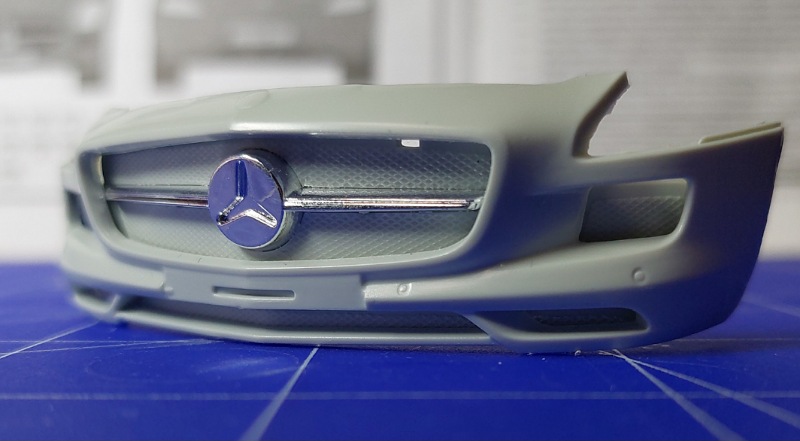

Außerdem nehme ich die Anregungen von LXD mit und werde die Gitter des Bausatzes NICHT verwenden.
Bausatzgitter1
Bausatzgitter1
Bausatzgitter2
Bausatzgitter2
Bausatzgitter3 Einsatz
Dieser Einsatz wird wahrscheinlich gar nicht verwendet werden, mal sehen.
So sollen dann ALLE Luftdurchlässe, auch der Kühler, realisiert werden(sieht Durchlass ganz links).
Netz vom R8 Bausatz
Netz vom R8 Bausatz

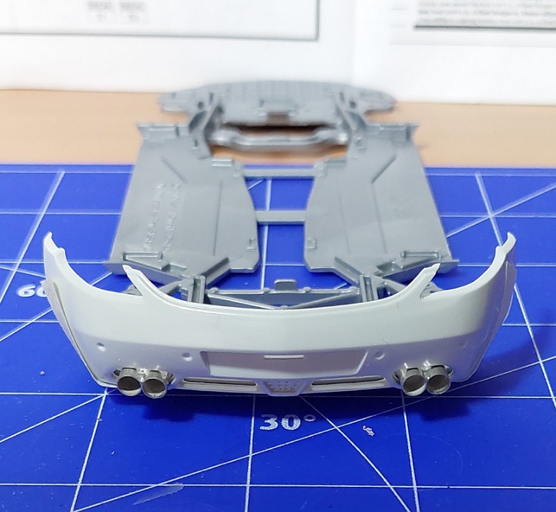

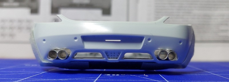

Die Auspuffblenden gefallen mir gar nicht, weder im/am Original und ganz zu schweigen von den Bausatz-"Trichtern". Hier kommen Rohre! Meine persönliche künstlerische Freiheit!!!
Vier 6qmm-Aderendhülsen, paarweise zusammen gelötet.
Auspuff 1
Auspuff 1
Auspuff 2
Auspuff 2

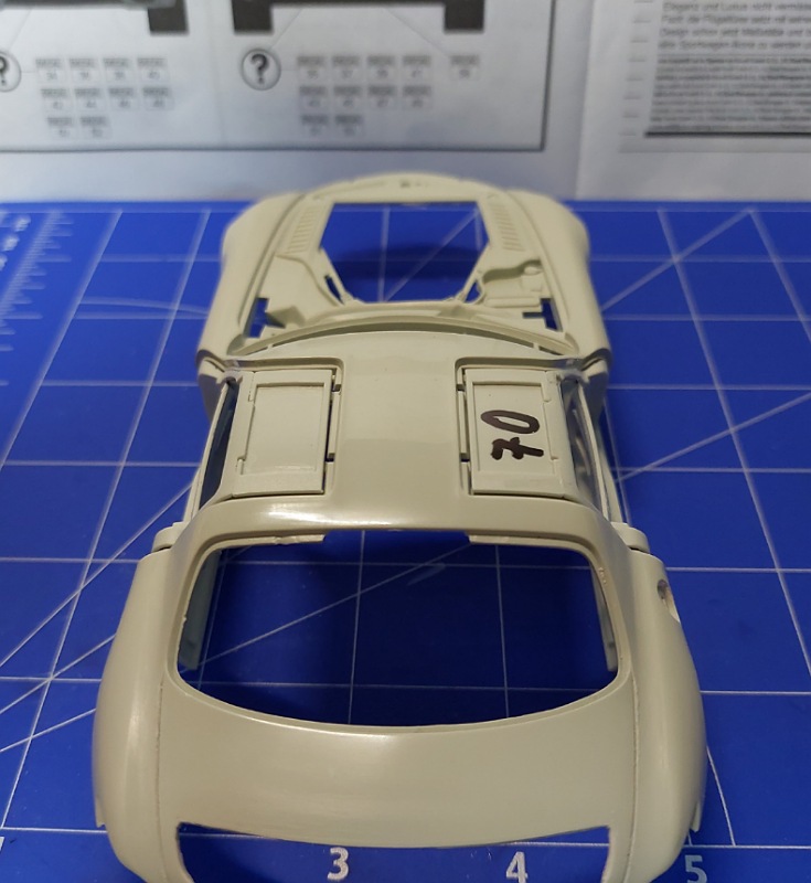

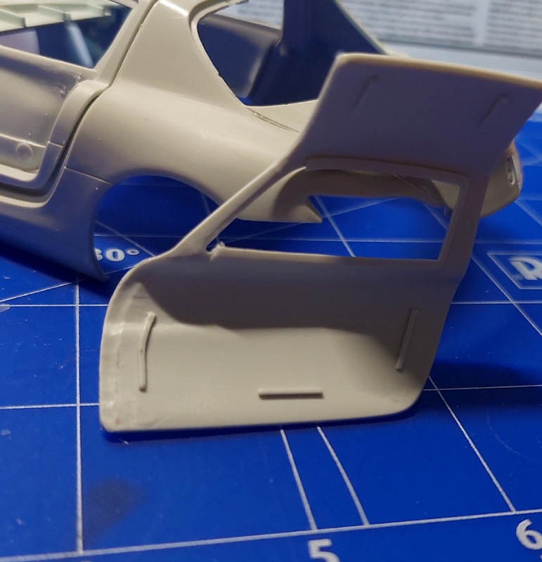

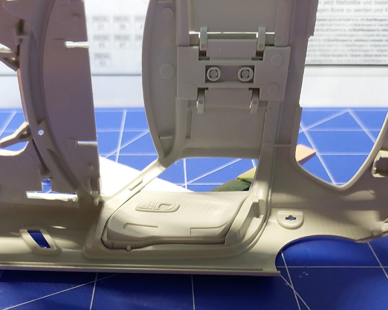

Nachdem es in den Berichten immer wieder Probleme mit den Türen und der Haube gibt, Spalte, Gängigkeit usw., bin ich den Bau anders angegangen.
Die (Tür-)Mechaniken sind unter die Lupe genommen worden.

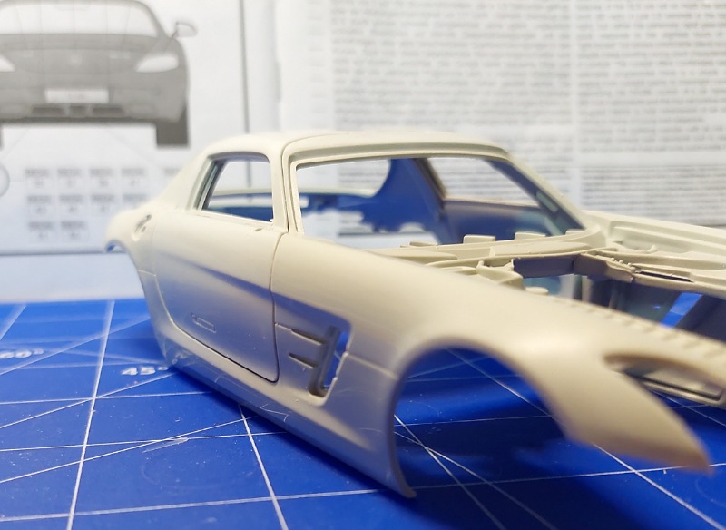

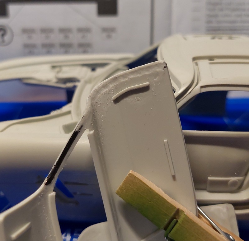

Was da auffällt sind die Auswurfmarken, die sind an den Tür Innen- und Außenteilen recht hoch und bewirken, dass sich Spalte bilden. Das führt dazu, dass die Türen dann (nach außen) auftragen. Folglich wurden die Marken entfernt und an der Türaußenhaut im Kotflügelbereich, das Material abgetragen.
Tür verjüngt 1
Tür verjüngt 1
Tür verjüngt 2
Tür verjüngt 2

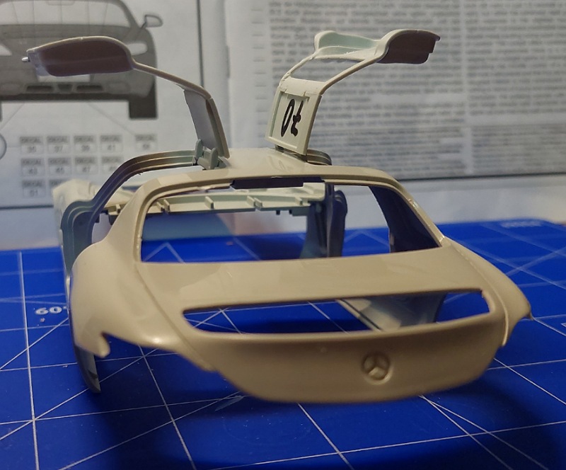

Die Mechanik/der (Tür-)Mechanismus im Dach ist clever gelöst, es gibt zwei Stellungen, die "Einrasten", dazu muss das "Scharnier" ordentlich, aber nicht zuviel - gesäubert werden.
Wenn das alles passt, dann kann man die Türen zur Dachmitte drücken und ein Click quittiert die "Zu"-Stellung.
ZU Positon
ZU Positon
Durch leichtes Anheben der Tür, kommt sie aus der Führung am Boden (Dorn)...
Dorn
Dorn

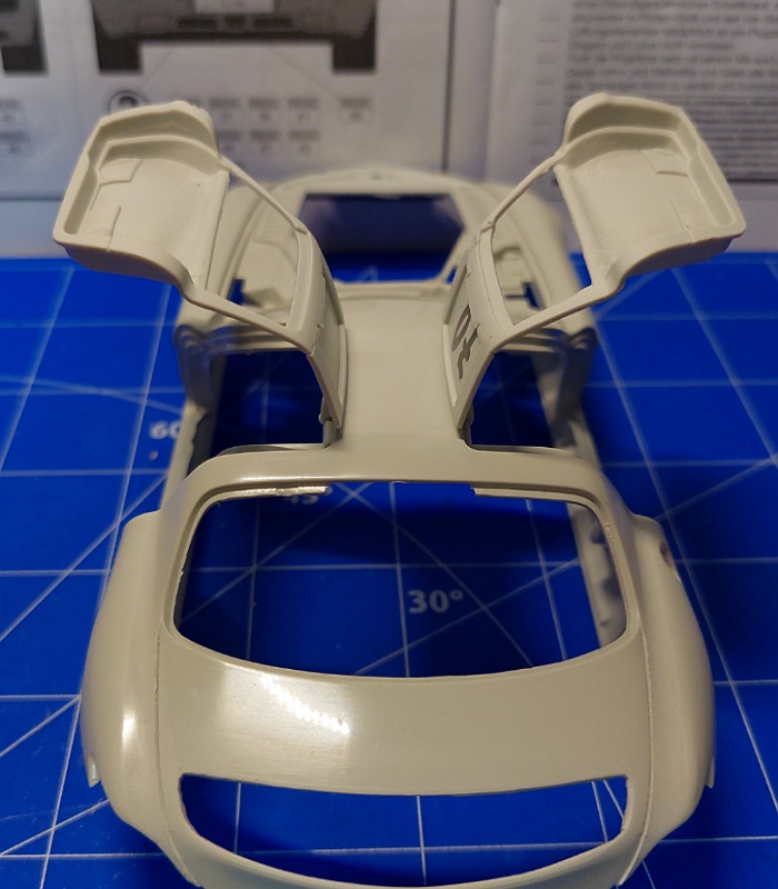

...und kann von der Dachmitte WEG gezogen werden...
AUF Stellung
AUF Stellung
...danach kann man die Türen hoch schwenken und ein "Click" in der Endlage, hält die Flügel offen.
Offen 1
Offen 1
Offen 2
Offen 2

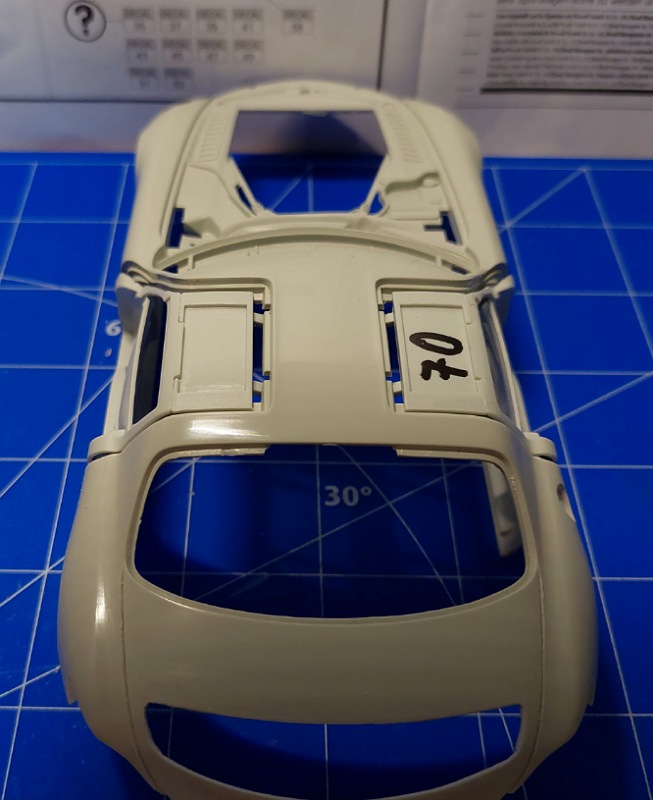

Was ich also jetzt anders gemacht habe (als der Bauplan), ich habe mit den Innenteilen der Türen begonnen und die soweit bearbeitet, dass die aufgesetzten Türaußenseiten mit der Karosserie "fluchten". Damit das hinterher auch noch so blieben wird, werde ich erst am Dach verkleben und später dann die Seiten zusammenkleben.
Flucht
Flucht
