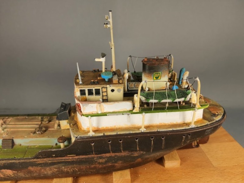

Kleine Fortschritte
Weiter ging es mit dem Steuerhaus. Die Fenster wurden „verglast“. Reste von Laminierfolie werden so langsam zu meinem Lieblingsmaterial für solche Arbeiten.
Die aufgedruckten Leitern, links und rechts, wurden Abgeschliffen und durch „richtige“ Leitern ersetzt. Der Trinkwassertank wurde, stahlfarben, lackiert bekam einen leichten Rostauftrag und konnte montiert werden.
Als nächstes standen die Beiboote, ihre Davits und die Mechanik zum ausbringen der Beiboote auf dem Programm. Die Teile sind von der Gestaltung einfach gehalten, aber ihre Funktion ist doch erkennbar. Interessant ist die Anordnung der Schwenkarme. Sie sind so ausgerichtet als ob das Aussetzten der Boote unmittelbar bevorsteht. Die Boote wurden von Hand bemalt.
Und wieder Trockenpassen der fertigen Decks Element. Erstaunlicher Weise passt hier alles, fast ohne Spaltenbildung.
Beim Aussuchen der Fotos, für den Beitrag, fällt mir auf, dass ich die „Plimsoll Marke“ zu tief angebracht habe. Das ist die Marke, die die Beladegrenze für das Schiff markiert. Leider kann ich das nicht mehr ändern da ich den Rumpf bereits mit Klarlack versiegelt habe.

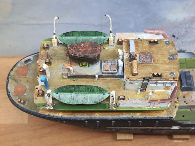

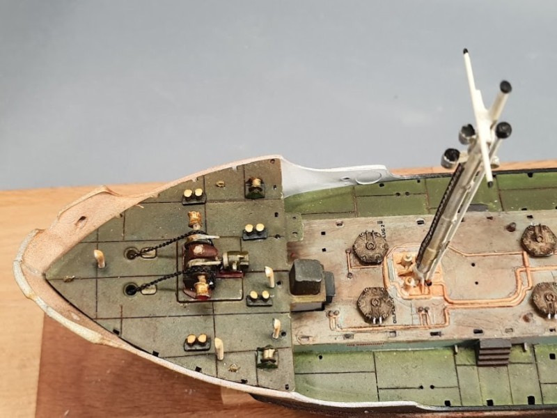

Das Hintere Deck bekam noch einige Rollen und Lüfter. Das Tank Deck wurde um die Domdeckel auf den Tanks ergänzt
Leider waren mir Teile der Ankerwinde abhanden gekommen, so dass ich den Sockel und den Motor "scratchen" musste.

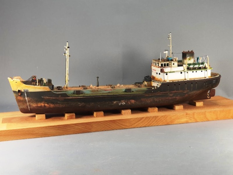

Stand der Dinge
Es ist fast „Halbzeit“, der Bau meines Projekts schleppt sich dahin. Ginge es nicht um ein Modell für den Gemeinschaftsbau, ich hätte den Bau längst abgebrochen und ins Regal der Schande verbannt.
Rumpf und Aufbauten sind soweit fertig, aber noch nicht verklebt.
so siehts aus
so siehts aus

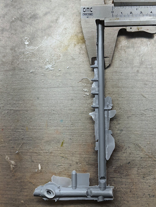

Zwischendurch Mal ein Bild von einem Guss Ast an dem u.a. Kleinteile hingen. Stärke 8 mm!
Guss Ast
Guss Ast
12.5 Gussast.jpg (112.24 KiB) 1705 mal betrachtet

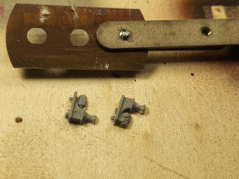

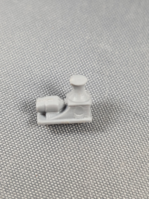

Ein weiteres Teil das zum „Zeit Fresserchen“ mutierte, eine Spillwinde die gut sichtbar am Heck montiert werden soll.
Spillwinde ooB
Spillwinde ooB
12.6 Spillwinde.jpg (36.75 KiB) 1705 mal betrachtet
Das konnte so nicht bleiben, also habe ich das Bauteil der Länge nach durchgeschnitten, neu verklebt und verspachtelt. Dann folgte eine längere Schleiforgie.
Ein Hoch auf die Resinsäge
fertig
fertig
12.8 Spillwinde. fertig.jpg (131.99 KiB) 1705 mal betrachtet

Der Heckbereich ist inzwischen so gut wie fertig. Leider brach beim Anbringen der Fahne der Flaggenstock durch. Kleben hielt nicht, deshalb habe ich den Flaggenstock durch einen 1 mm Messingdraht ersetzt. Die Flagge ist ein Decal das auf dünne Alufolie aufgebracht wurde.
13.1 Heckansicht.jpg (77.59 KiB) 1013 mal betrachtet
Zum Abspannen der Maste habe ich mich diesmal für, 0,15 mm dicke, Angelschnur entschieden. EZ - Line, also Lycra Fäden aus meinem Bestand waren zu dünn für diesen relativ großen Maßstab.
13.2 Winde am Heck.jpg (57.95 KiB) 1013 mal betrachtet
Der Ladebaum am vorderen Mast war derartig verzogen, dass ich ihn ebenfalls ersetzten musste, nachdem er beim Versuch ihn zu richten brach. Hier kam 1 mm Evergreen Rundstab zum Einsatz. Ergänzt wurde der Baum mit einem „Mast Ring“ und „Blöcke“ aus der Grabbelkiste um die Seile besser zu befestigen bzw. zu führen.
13.4 vorderer Mast.jpg (58.13 KiB) 1013 mal betrachtet
13.5 Winde Ladebaum.jpg (81.88 KiB) 1013 mal betrachtet
Die Ankerwinde wurde mit 3 mm Handrädern ergänzt.
13.3 Bugbereich.jpg (73.88 KiB) 1013 mal betrachtet

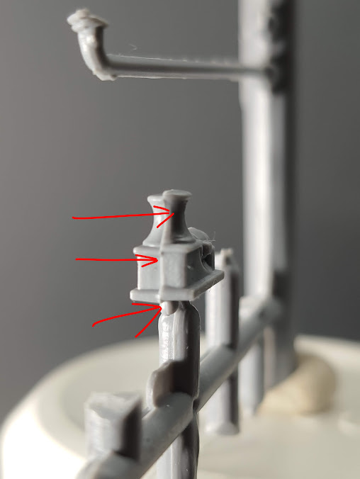

Das nächste Problem, das sich jetzt auftut, ist die Reling. Leider ist das beiliegende Material absolut unbrauchbar. Das Material scheint eine Mischung aus Kunststoff und Gummi zu sein. Extrem biegsam, lässt sich aber trotzdem, auch mit Wärme, nicht in Form bringen bzw. begradigen. Beim entgraten entstehen Späne die sich nur sehr schwer entfernen lassen. Das sogar meine Skalpelle aus dem medizinischen Bereich versagen habe ich bisher noch nicht erlebt. Im Moment schwanke ich noch zwischen dem Einsatz von Reling Stützen und Messingdraht oder Reling Streifen aus Kunststoff. Leider gibt es beides nicht im tatsächlich passenden Maßstab.
13.8 Reling.jpg (69.57 KiB) 1013 mal betrachtet

Das mit den Spänen kenne ich auch. Das Material ist wie dieses Figurenmaterial.
Ich habe mit einem Messing Bürsten Aufsatz gearbeitet, war aber auch nicht das Gelbe von Ei...

habe mich wegen der Reling umgeschaut, da ist die Auswahl wirklich nicht groß, sprich gar nicht :thumbdown:
Du hast bestimmt die Ätzteile von "Microdesign 130003" gesehen? Die wären die einzige Alternative, nur muss man sich das Überlegen, ob die noch Sinnvoll sind, da Dein Bau schon Gigantisch weit ist, und super aussieht :thumbup:
Mfg. Karl
Admiral Hornblower
Beiträge: 400
Been thanked: 26 times
Hallo Karl
Vielen Dank für den Hinweis. Die Ätzteile kannte ich bisher nicht. Leider sind die doch recht teuer und wie Du schon sagst, ich bin ja schon recht weit.
So wie es aussieht werde ich wohl Relingstreifen von "Andreas Lassek" verwenden. Diese Streifen sind aus Kunststoffteile, im Maßstab 1 :100 und können die Größe angepasst werden.
Der Plan, die Reling mit Relingstützen und 0,3er Messingsdraht zu erstellen ist leider an meiner eingeschränkten Sehfähigkeit gescheitert.
