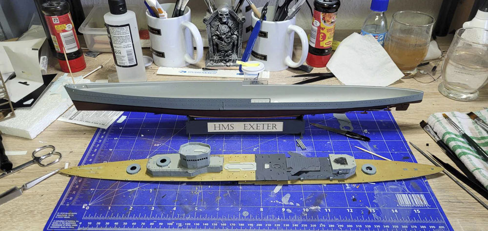

So, nach den beiden U-Booten neuerer Bauart geht es jetzt wieder an meine HMS Exeter.
Erkenntnis: U-Boot-Modelle eignen sich nicht nur wunderbar, um nach einer längeren Pause wieder in den Modellbau reinzukommen, sondern auch um Farben und Techniken auszuprobieren.
Allerdings sind die Weihnachtsferien vorbei, Montag geht der Ernst des Lebens wieder los und somit wird auch weniger Zeit für Modellbau vorhanden sein. Mühsam wird sich das Eichhörnchen ernähren...
Grüße, Onkel Markus
Grüße, Onkel Markus

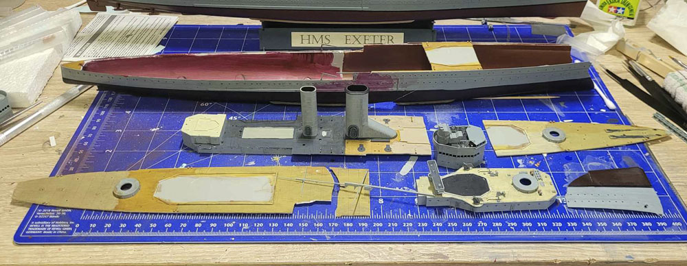

Nochmal meine "alte" Exeter:
Ich fange tatsächlich an zu überlegen, ob man mit dem Schrott meiner ersten Exeter vielleicht doch noch was anfangen könnte - so in Richtung Wrack?!? Die meisten Bauteile sind noch da, und was vom Rumpf usw. fehlt, ginge als Gefechtsschäden durch...
Mal sehen....
Onkel Markus
Mal sehen....
Onkel Markus
