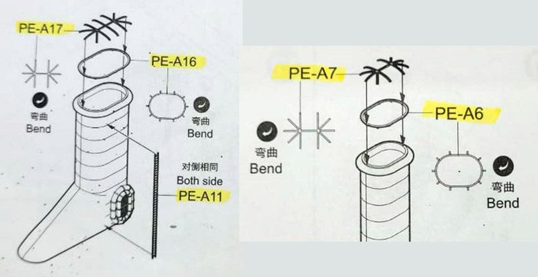

Moin...
Hier war ja mal wieder länger Pause, aber es geht schon seit ein paar Tagen weiter.
Mittlerweile habe ich zumindest schon mal den Bauzustand der ersten Exeter erreicht.
Ein Bauteil, das ich bei der ersten Exeter weggelassen hatte, will ich aber nun aber doch verbauen.
Und zwar handelt es sich um jeweils zwei Photoätzteile, bei denen ich nicht weiterkomme und vielleicht mal eure Tipps brauche. Hier erstmal die Abbildung im Bauplan:
Die beiden Ringe PE-A16 und PE-A6 auf den Schornsteinrand aufzusetzen, geht noch. Das ist nicht das Problem. Wie man aber in der Anleitung sieht, muss man die Gitterabdeckungen PE-A17 und PE-A7 so zurechtbiegen, dass die Enden genau auf den jeweiligen Ringen aufliegen. Und hier komme ich nicht weiter.
Mit der Biegehilfe ist das nicht zu machen, die kann keine Wölbungen.
Mit Pinzetten geht das auch nicht, das wird noch bescheidener.
Hilfreich wäre sicher eine Art Gegenstück, auf das ich das Drahtgeflecht auflegen könnte, um es dann zu wölben...
Oder hat jemand von euch einen goldenen Tipp für mich?
Onkel Markus

Hallo Markus,
ich biege meine Ätzteile in dem ich sie auf die Schneidematte lege, mit einen Pinselstiel über das Teil rollen, wenn nötig leicht Drücken, bis es sich anfängt zu biegen, die Feinarbeit mache ich an den Fingern.
Denn goldenen Tipp kann ich Dir leider auch nicht geben
Mfg. Karl
Mfg. Karl

Hey Marcus....
ja das Biegen solcher teile ist ein graus .
Evtl. hat ggf Deine Frau was in Ihrer Grabbelkiste .... hier denke ich an einen Knopf , der in etwa die Größe des Schlots hat . Diesen dann Hochkannt nehmen und die Streben einzeln anbiegen ... was besseres fällt mir gerade auch nicht ein
Hallo. Ich würde die einzelnen Arme der Abdeckung mit Spezialkleber auf dem Rahmen befestigen. Es wird sich automatisch eine Wölbung ergeben die man z.B.mit einem Zahnstocher so justieren kann das die Wölbung gleichmäßig aussieht. Gruß Ingo

Da muss man leider Sekundenkleber nehmen. Die Kontaktfläche zwischen den beiden Ätzteilen ist so dermaßen klein, dass der UltraGlue von AmmoMig da keine Chance hat. Leider. Oder hast du einen Geheimtipp für einen anderen Spezialkleber? Ich hatte sogar schon an Löten gedacht....IngoM hat geschrieben: Mo 1. Dez 2025, 21:27 Hallo. Ich würde die einzelnen Arme der Abdeckung mit Spezialkleber auf dem Rahmen befestigen. Es wird sich automatisch eine Wölbung ergeben die man z.B.mit einem Zahnstocher so justieren kann das die Wölbung gleichmäßig aussieht. Gruß Ingo
Markus

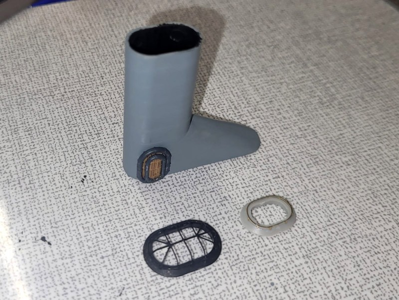

So - die Schornsteinkappe ist fertig.
Meine Güte - das war für mich als Ätzteil-Unerfahrener eine echte Herausforderung!
Zum Glück hatte ich ja noch eine alte Schornsteinkappe von meiner ersten Exeter, an der ich erstmal geübt und probiert habe..
Zwei Tage habe ich letzten Endes an diesem Bauteil herumgebastelt, habe gebogen und geklebt und das Teil fertiggestellt.
Sage und schreibe 20 Klebestellen hat die aus drei Teilen bestehende Schornsteinkappe - und alle sind nur mit Sekundenkleber zu bewältigen, weil die Kontaktstellen extrem klein sind.
Das Bild zeigt mal wieder mehr als das Auge erkennt: Hier und da muss noch an den Dinghis und an der Schornsteinkappe nachgepinselt werden.
Und damit es bloß nicht langweilig wird, wartet auch gleich noch die zweite (etwas kleinere) Schornsteinkappe auf ihre Fertigstellung - mit immerhin noch einem vollen Dutzend Klebestellen.
Onkel Markus

Hi Markus...
ich als Ätzteiljunkie kann nur sagen , sehr gut geworden
Das hast Du fein hin bekommen ...
Und ja Superkleber in Gel und in Flüssig ist beim Ätzteilverbauen Pflichtprogramm , sonst hält das meistens nicht .
Löten ist zwar auch eine Möglichkeit , wird aber eher seltener gehen .
Viel Spass beim weiteren verbauen
