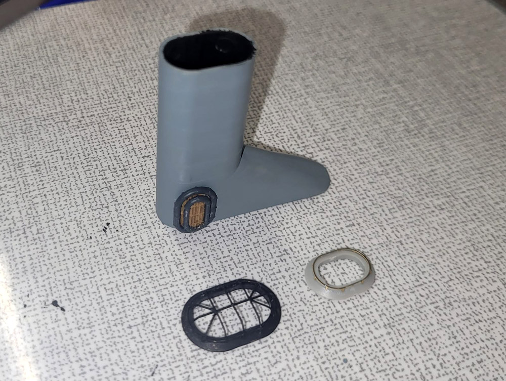

Und zwar handelt es sich um jeweils zwei Photoätzteile, bei denen ich nicht weiterkomme und vielleicht mal eure Tipps brauche. Hier erstmal die Abbildung im Bauplan:
07 Schlotabdeckungen.jpg (68.3 KiB) 1320 mal betrachtet
Die beiden Ringe PE-A16 und PE-A6 auf den Schornsteinrand aufzusetzen, geht noch. Das ist nicht das Problem. Wie man aber in der Anleitung sieht, muss man die Gitterabdeckungen PE-A17 und PE-A7 so zurechtbiegen, dass die Enden genau auf den jeweiligen Ringen aufliegen. Und hier komme ich nicht weiter.
Mit der Biegehilfe ist das nicht zu machen, die kann keine Wölbungen.
Mit Pinzetten geht das auch nicht, das wird noch bescheidener.
Hilfreich wäre sicher eine Art Gegenstück, auf das ich das Drahtgeflecht auflegen könnte, um es dann zu wölben...
Oder hat jemand von euch einen goldenen Tipp für mich?

Hallo Markus,
ich biege meine Ätzteile in dem ich sie auf die Schneidematte lege, mit einen Pinselstiel über das Teil rollen, wenn nötig leicht Drücken, bis es sich anfängt zu biegen, die Feinarbeit mache ich an den Fingern.
Denn goldenen Tipp kann ich Dir leider auch nicht geben :lol:
Mfg. Karl

Hey Marcus....
ja das Biegen solcher teile ist ein graus .
Evtl. hat ggf Deine Frau was in Ihrer Grabbelkiste .... hier denke ich an einen Knopf , der in etwa die Größe des Schlots hat . Diesen dann Hochkannt nehmen und die Streben einzeln anbiegen ... was besseres fällt mir gerade auch nicht ein

Hallo. Ich würde die einzelnen Arme der Abdeckung mit Spezialkleber auf dem Rahmen befestigen. Es wird sich automatisch eine Wölbung ergeben die man z.B.mit einem Zahnstocher so justieren kann das die Wölbung gleichmäßig aussieht. Gruß Ingo

IngoM hat geschrieben: Mo 1. Dez 2025, 21:27 Hallo. Ich würde die einzelnen Arme der Abdeckung mit Spezialkleber auf dem Rahmen befestigen. Es wird sich automatisch eine Wölbung ergeben die man z.B.mit einem Zahnstocher so justieren kann das die Wölbung gleichmäßig aussieht. Gruß Ingo
Da muss man leider Sekundenkleber nehmen. Die Kontaktfläche zwischen den beiden Ätzteilen ist so dermaßen klein, dass der UltraGlue von AmmoMig da keine Chance hat. Leider. Oder hast du einen Geheimtipp für einen anderen Spezialkleber? Ich hatte sogar schon an Löten gedacht....

So - die Schornsteinkappe ist fertig.
Meine Güte - das war für mich als Ätzteil-Unerfahrener eine echte Herausforderung!
Zum Glück hatte ich ja noch eine alte Schornsteinkappe von meiner ersten Exeter, an der ich erstmal geübt und probiert habe..
Zwei Tage habe ich letzten Endes an diesem Bauteil herumgebastelt, habe gebogen und geklebt und das Teil fertiggestellt.
Sage und schreibe 20 Klebestellen hat die aus drei Teilen bestehende Schornsteinkappe - und alle sind nur mit Sekundenkleber zu bewältigen, weil die Kontaktstellen extrem klein sind.

Hi Markus...
ich als Ätzteiljunkie kann nur sagen , sehr gut geworden :respekt: :thumbup:
Das hast Du fein hin bekommen ...
Und ja Superkleber in Gel und in Flüssig ist beim Ätzteilverbauen Pflichtprogramm , sonst hält das meistens nicht .
Löten ist zwar auch eine Möglichkeit , wird aber eher seltener gehen .

Dann habe ich allerdings auch gleich eine fachmännische Frage:
Wie bzw. womit bringst du den Sekundenkleber auf die zu verklebenden Teile?
Es gibt ja reichlich Möglichkeiten:
- direkt aus der Flasche/Tube (ja klar... :lol: )
- Zahnstocher (benutze ich oftmals, spitze ihn aber mit einem Skalpell vorher an)
- Nadel (Stecknadel, Nähnadel, Kanüle...)
- spezieller Applikator (so einen habe ich, sieht aus wie eine Mikro-Tongabel, ist aber auch nicht das Gelbe vom Ei)
Bin gespannt auf deine Antwort!

Ja hallo Markus...
Gerne teile ich meine Vorgehendsweise mit.
Also ich nutze 2 Arten von Superkleber . Meistens den Gel Kleber . Dieser lässt sich besser punktuell aufbringen .
Hierfür nehme ich in der Regel eigendlich immer einen Zahnstocher .
Den Kleber gebe ich in einen kleinen Deckel ( natürlich immer nur ein klein wenig ) und nehme das dann mit dem Zahnstocher auf und gebe es dann an das Ätzteil . ggf auch mal an die Stelle wo der Kleinkram hin soll .
Das Ätzteil halte ich mit einer Pinzette
Als zweites nehme ich auch oft flüssigen Kleber . Der ist recht dünnflüssig und nur schwer mit dem Zahnstocher aufzunehmen und dann ans Bauteil zu bringen .
Ich nutze den dünnen Kleber gerne bei größeren Bauteilen wie zB der Reeling . Diese ist ja besonders lang .
Wenn ich den Gelartigen nehme und am ende ankomme ist der vorne schon hart .
Hier nehme ich wieder meinen Deckel ( 5 DM Münze groß ) hier ziehe ich dann eine lange Bahn vom flüssigen Kleber ( ähnlich wie beim Koksen :lol: :lol: ) Nehme dann die Reeling und ziehe die langsam in der Kleberspur entlang . Dann setze ich die Reeling auf . Teile die gebogen werden müssen , natürlich erst ordentlich hin biegen und an die Stelle passgenau anpassen und erst dann in den Kleber geben und anbringen.
Manche Kleinstteile kann man auch besser mit einer Pinzette in den dünnen Kleber halten und anbringen . Hier ist der Kleber nach dem Trocknen fast nicht mehr sichtbar . Der Gelartige ist eher sichtbar ist aber meines Erachtens viel haltbarer / Belastbarer als der Dünne
Der Gelkleber ist auch etwas länger korregierbarer als der Dünnflüssige .
Es ist also Abwägungssache welchen Kleber man verwenden möchte und was man verkleben will .
Ich arbeite mit dem Pattex Ultra Gel und dem MBK Ätzteilkleber . Bin mit beiden super zufrieden .
Ach ja ... so als kleines Nachwort . Mit dem Erwerb von Superkleber wie auch Ätzteilen kaufst Du Dir aber auch ne menge Frust und Ärger. Und die stehen nicht mit auf dem Kassenzettel. Die sind einfach so als kostenlose Zugabe on Top dabei
Und öfter als man denkt klebt das Ätzteil dann irgendwo am Ärmel oder sonstwo , nur eben nicht da wo man will . Die Erfahrung wird jeder machen , da gibt es keine Ausnahmen
Ich hoffe ich konnte Dir ein wenig helfen ! Und nicht die Lust verlieren , auchwenns erst mal nicht so super aussieht . Da kommt ja auch noch Farbe dran und im Großen und Ganzen sie ein Modell mit Ätzteilen doch hochwertiger aus .
