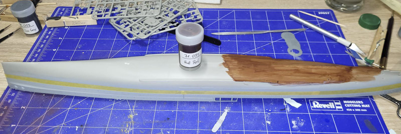

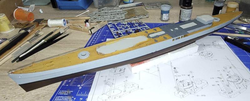

Farbgebung Rumpf und Oberdecks

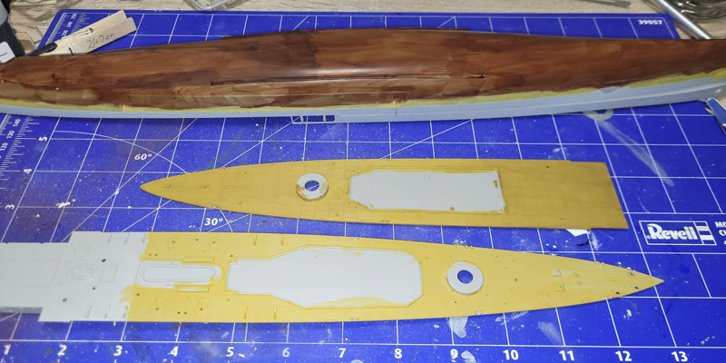

Da der Rumpf in diesem Bausatz schon als Ganzes geliefert wird, muss man erst gar nicht groß kleben, sondern kann gleich mit der Bepinselung anfangen. Da Trumpeter keine eigenen Farben anbietet, gibt die Bauanleitung die verschiedenen Farbtöne diverser Hersteller vor. Zwar sind Farben von Vallejo angegeben, jedoch nicht die Model-Air-Farben, mit denen ich pinsele. Die Farbnamen sind aber wohl identisch, also wird das Unterwasserschiff mit dem sehr dunklen Rot-Ton "Hull Red" eingefärbt, für den Überwasserteil des Rumpfes soll man "Light Gray" nehmen. Hiervon weiche ich allerdings ab und nehme "USAF Medium Gray" weil ich das Light Gray schon für die Graf Spee verwendet habe.
Auch für die Planken an Oberdeck habe ich eine andere Farbe gewählt. Laut Farbplan soll man eine Farbe namens "Tan" benutzen, die ich aber gar nicht besitze. Hier habe ich mich für "Yellow Ochre" entschieden, das ich nach dem Farbauftrag wieder mit einem Braun- und Rotton "washe".

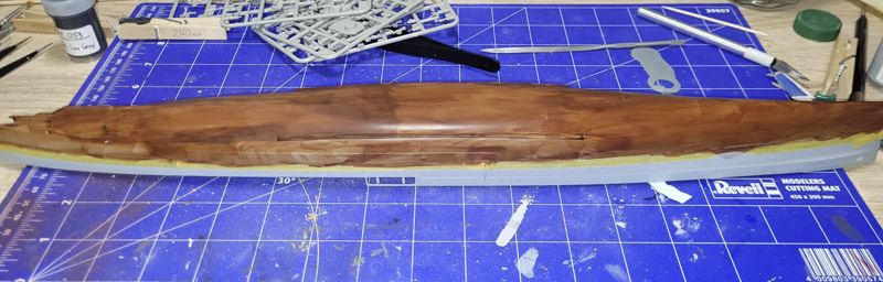

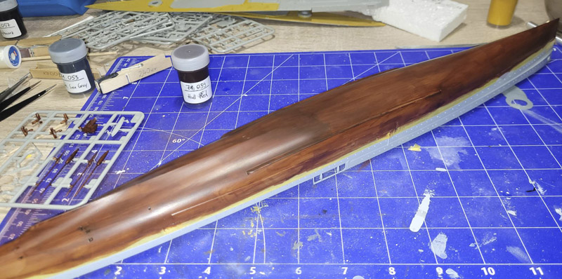

Gerade das "Hull Red" braucht mehrere Anstriche, bis es endlich mal deckend ist. Macht aber nichts, denn die Model-Air-Farben sind wunderbar dünnflüssig und lassen sich schön pinseln.

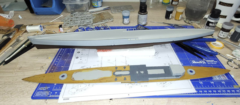

Dann die große Frage: Klebe ich die beiden Oberdecks nacheinander ein oder verklebe ich sie erst miteinander und setze dann das gesamte Deck ein?
Nach langem Überlegen habe ich mich für die letztere Variante entschieden, weil ich so mehr Druck beim Kleben auf das untere der beiden Decks ausüben kann und das Risiko, dass mir die Decks beim Drücken nach unten abhauen, doch geringer ist. Also gut - Decks verklebt und erste Passprobe mit Rumpf und Decks - sieht gut aus!

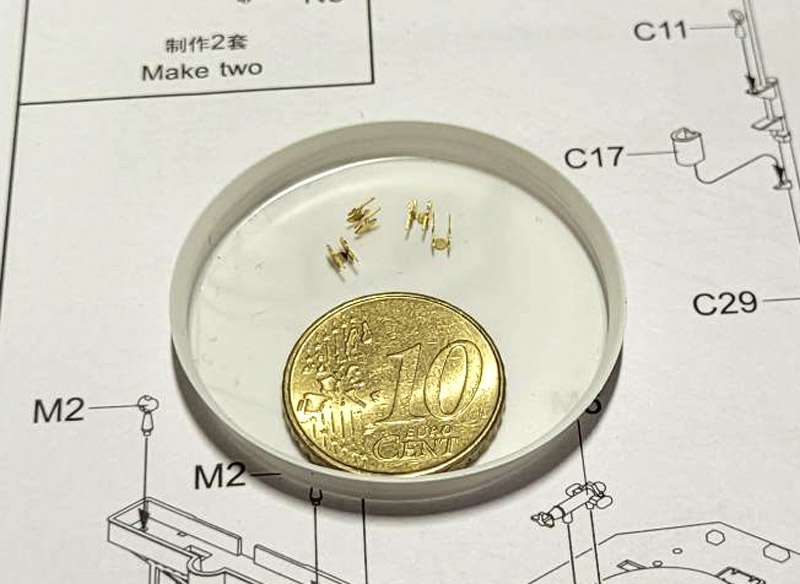

Erste Klebearbeiten

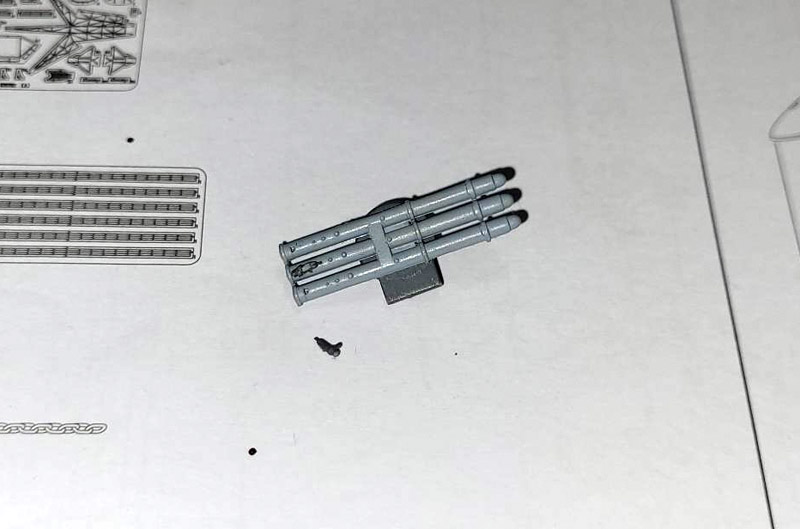

Die ersten Teile, die es zu verkleben gilt, gehen gleich in den unteren Millimeter-Bereich. Auf jedem Torpedorohr der beiden Dreifachsätze soll ein winzig kleines Teil aufgeklebt werden. Ich habe Angst, dass mir so ein Teil wieder aus der Pinzette springt, aber es geht alles gut. Später werden diese Teile ohnehin kaum zu sehen sein.

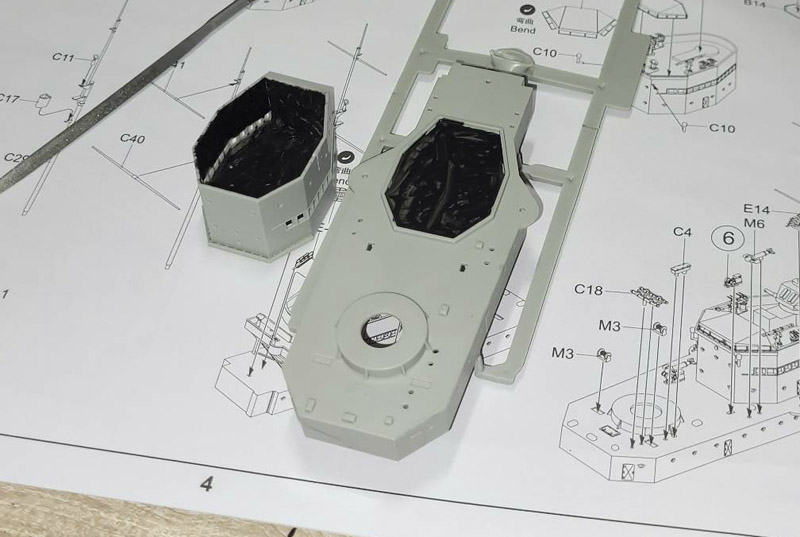

Vorarbeiten für den nächsten Bauschritt
Die Exeter hat - im Gegensatz zu den meisten anderen Großkampfschiffen ihrer Zeit - keinen Gefechtsmast oder -turm, in den die Kommandobrücke, Admiralsbrücke, Feuerleitbrücke und weiß der Teufel was für Brücken noch integriert sind, sondern hat einen einfachen vorderen Brückenaufbau, auf dem die Brücke thront. Unterhalb der Brücke gibt es noch ein Deck mit sehr vielen Fenstern, die im Modell offen dargestellt sind. Damit man später beim Reinschauen nicht irgendwelche "Innereien" des Modells sieht, habe ich dort alles schwarz gepinselt.

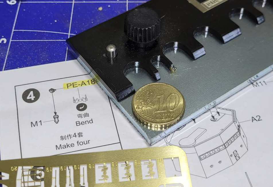

Ich hatte ja schon erwähnt, dass es bei diesem Bausatz Fotoätzteile gibt, die Teil des Bausatzes sind und eben keine optionalen Bauteile.
Heute kam mit der Post die Ätzteil-Biegehilfe, die ich gleich ausprobiert habe:
Das zu biegende Teil ist jenes mit der Nummer PE-A18 im Bauschritt Nr. 4.
Im Ätzteil sind die übrigen drei Teile noch drin, das herausgetrennte befindet sich bereits fertig gebogen in der Biegehilfe.
Ich muss zugeben, dass die Biegehilfe tatsächlich eine echte Hilfe ist! Teuer zwar, aber ein gut zu gebrauchendes Werkzeug.
So ist zumindest mein erster Eindruck. Im weiteren Verlauf des Baus wird sie ja noch öfters zum Einsatz kommen, da werde ich dann von weiteren Erfahrungen berichten können.

So - da sind die vier gebogenen Kleinteile.
Die Biegehilfe hat einen super Job gemacht.
Ich glaube, ohne die Biegehilfe wäre mir möglicherweise das ein oder andere Teil beim Biegen abgeknickt.
Und das wäre eine mittelschwere Katastrophe geworden.

Naja, solche Teile kann man noch mit Piekzette oder Winzzange biegen.
Zugegeben-->fummelig bis nervig.
Richtig hilfreich wird die Biegehilfe bei langen Knickkanten, wie z.B. beim Kranausleger.

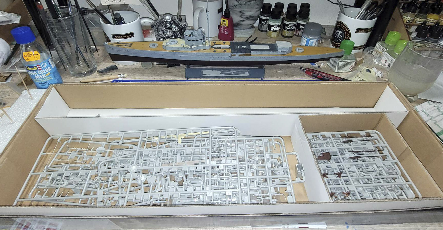

So, Freunde der Sonne - jetzt geht es mit der HMS Exeter weiter.
Zwar ist dies noch kein Baubericht, aber das angefangene Modell steht bereits auf meinem Basteltisch.
Zwei Fragen stellen sich mir:
1. Wie weit war mein Bau fortgeschritten, als ich vor etlichen Monaten abgebrochen habe?
und
2. Welche Farben habe ich eigentlich benutzt???
Ich bin ja immer recht frei in meiner Farbwahl und halte mich selten sklavisch an die Vorgaben. Leider bin ich dann auch noch faul genug, mir die Farben nie aufzuschreiben. Herrje....
Also: erstmal sehen, dass ich hier wieder reinkomme.
Nächster Baubericht kommt dann sicher bald.
Grüße,
Onkel Markus

OK, here we go: NEUSTART:
