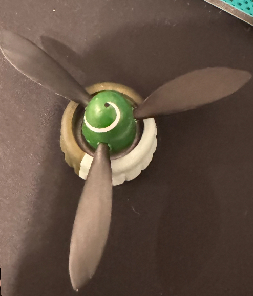

Kleiner Tipp von einem "Leidensgenossen"...hast du dir den Propeller schon mal vorgenommen? Der ist nämlich gespiegelt gegossen. Mir ist das beim Bau leider völlig entgangen...vllt kommt die Info für dich aber noch rechtzeitig :)

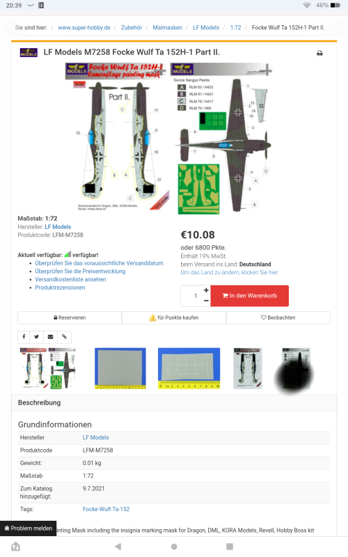

Servus, wenn du ne Alternative zu Decals willst , probiere mal so ein Set aus, von Montex gibt es auch noch eine große Auswahl

Mein Propeller sieht so aus:
Keine Ahnung ob das so jetzt richtig ist, aber mir fällt es auch nicht auf. Hab da noch nen langen Weg vor mir wie mir scheint ;)

Aber mir ging es ja eher um den Propeller. Also, ein Forumskollege hat es mal (in etwa) so ausgedrückt: bei voller Drehzahl würde das Flugzeug rückwärts rollen.
Ich hatte gehofft, dir den Tipp noch rechtzeitig zu geben, um dementsprechend was zu ändern, aber du bist mit dem Propeller ja schon fertig.

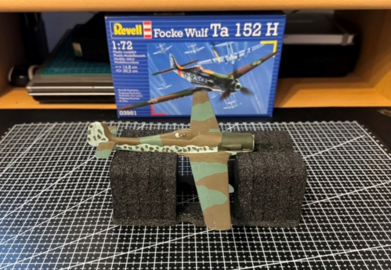

Echt gut gelungen, was du da gebaut. Ich sollte beii dir in die Lehre gehen. ;)
Auf den Bildern hast du das Modell mit nem Stift und eine Masse fixiert. Was ist das für ein Zeug ?
Knete?
Und kriegt man es ab ohne das, das Modell Schaden nimmt ??

Das ist UHU Patafix. Hatte keine Probleme damit am Modell. Versuchs mal damit. ;)

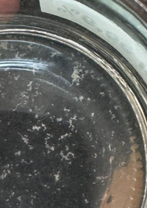

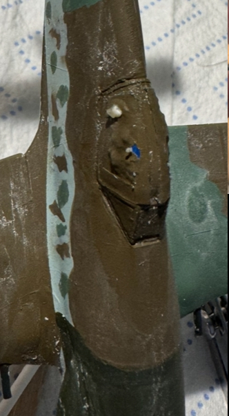

Das war’s dann wohl für mein erstes Modell…. :oops:
Hatte eine frische Dose Aqua Colour 02 klar matt und habe mich schon gewundert, als ich sie aufgemacht hab, dass es so milchig war.
Hab sie dann mit Aqua Colour Mix für die Airbrush verdünnt. Los gesprüht und nach zwei langen Zügen übers komplette Modell gleich gesehen, dass da was nicht stimmt.
Hat gleich angetrocknet und war trüb. Alles stehen und liegen lassen und schnell unter warmes Wasser. Irgendwie runter mit dem Zeug.
Ergebnis: alle Desals ab und Modell breit für die Tomme…
Die Rückstände gehen nicht mehr vollständig ab und es sieht Ka…. aus.
Bin total enttäuscht und die ganzen Stunden der Arbeit waren umsonst…. Danke Revell… Farbe gekauft und geöffnet mit empfohlenen Produkt verdünnt und dann so was…
Die Farbe in der Airbrush hat dann innerhalb kürzester Zeit zu Klumpen angefangen.
Bild mit den Rückständen im Isopropanol füge hinzu ch auch mal bei….

Schöner Schaden... :cry:
Die Tonne hat er noch lange nicht verdient!!!
Gut, hilft nicht viel, aber vielleicht verstehst du, warum einige (auch ich) von den FARBLOS #01+ #02, gerade bei Aqua Color, die Finger lassen und auf die Benutzung von Spraydosen verweisen.
Hättest du an einem bunten Becher etc ausprobiert, wäre es dir sofort aufgefallen.
Farblos ist farblos, aber nicht klar... Je dicker die Schicht, desto Milch. Ich pinsel damit nur über kleine Teile zum "Fixieren" oder Verblenden.
Das Klumpen ist ein Nebeneffekt, der kommt (fast) immer, wenn die Farbe länger im Becher verbleibt, besonders wenn Aqua Color Mix verwendet werden. Auch hier mache ich tropfenweise Wasser & Spiritus hinzu, bis die Farbe durch die Gun geht.
Tut mir leid für deine Zeit und Arbeit, lass dich nicht frusten, das sind Erfahrungen, die man einfach machen muss/wird.
Drück dir die Daumen fürs neue Projekt :thumbup:
"Farblos" ist bei mir noch nie geglückt und ist immer milchig im Becher. Wenn sie dünn genung aufgetragen ist, dann "klart" sie mit dem Trocknen durch.
Beiträge: 3009
Been thanked: 166 times
Mit dem Aqua Color Mix habe ich noch nie gearbeitet muss ich ehrlich sagen. Ich verdünne die Farben immer mit Wasser, hatte da noch nie ein Problem. Natürlich muss man halt schauen das man damit etwas übt um ein Gefühl für die Farbe zu bekommen. Ich würde aber auch nicht sagen, dass der Flieger in die Tonne muss. Decals kannst du vielleicht bei Revell nachbestellen oder bei einem anderen Hersteller.
