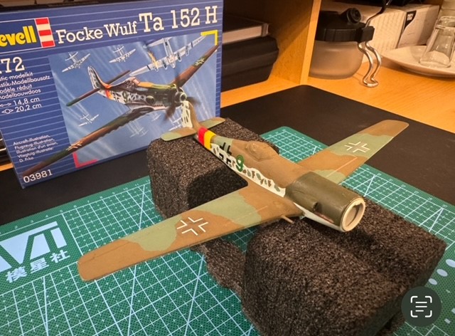

Das Silbern der Abziebilder könnte auch mit deren Alter zu tun haben. Jedenfalls sieht der Karton aus, als wäre der Bausatz schon etwas in die Jahre gekommen. Das hilft auch Weichmacher nichts.
Mit den Punkten meinst du wahrscheinlich das Tarnmuster an den Seiten. Der Gesamteindruck kommt erst, wenn du alle Markierungen aufgebracht hast und vielleicht noch mit Schmutzspuren etwas alterst. Dann sieht es ohnehin nicht mehr aus wie geleckt.
Ich finde, der Bau ist dir bisher gut gelungen, auch ohne Brille auf. Und es geht recht zügig voran.

Vielen lieben Dank Euch allen!
Ich finde es klasse, dass man hier Feedback bekommt und damit auch was anfangen kann
Ich mach das Beste aus dem Fliegerli und es bleibt so oder so immer meine Nummer 1, weil es meine Start ins Modellbauleben darstellt.
Und die Fehler gehören am Anfang wohl einfach dazu

Bisher macht der Flieger aber einen vernünftigen Eindruck für das erste Modell. Ich tippe darauf dass es evtl am Klarlack liegt. Normalerweise sagt man eigentlich unter den Decals eine Schicht Glanzlack für eine glatte Oberfläche, alternativ reicht auch oft das auf polieren der stellen. Zugegeben mache ich das selber aber auch nicht immer.

Hallo Eric,
erstes Modell.... dafür sieht es sehr gut aus
Ein Talent hierfür, würde ich dir bescheinigen
Und bin schon gespannt wie es weitergeht.
Meiner Erfahrung nach, bezahlt man bei den ersten 1-4 Modellen
noch etwas "Lehrgeld".
Und jedes Modell wird besser als das Vorherige.
Die Lernkurve im Modellbau geht doch grade zu Anfang
sehr steil nach oben.
Gut finde ich das du mit kleinen Modellen Anfängst.
Und nicht gleich mit der Bismarck in 1:350.
Sein Traummodell sollte man erst mit etwas
Erfahrung angehen.
Das erspart ein bisschen Frust, wenn noch
nicht alles klappt wie man es möchte.
Zum Silbern, wurde ja schon einiges gesagt
und jeder hat hier so sein eigenes Süppchen am Kochen.
Nimm das mit was dir gefällt und womit du klar kommst.
Ich selbst bemale nur punktuell die Decalflächen mit
klarem Glanzlack.(gut verdünnt)danach gut trocknen lassen.
Anschließend kann man die Revell Aqua Colors auch
mit einem QTip an den entsprechenden Stellen noch
etwas aufpolieren um eine glatte Oberfläche
für.die Decals zu erhalten.
Bei deinem Modell ist die Schwierigkeit,
das du hier die Balkenkreuze der letzten Variante
ohne weiss/schwarze befüllung hast.
Und somit sich viel durchsichtiges Trägermaterial
am Decal befindet.

Hab doch noch bissi den Umgang mit Decals geübt...
Man sieht es halt nur nicht wirklich, weil die Teilchen so klein sind
