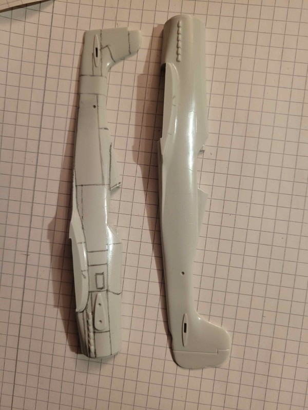

Soooo...um mal bisschen Abwechslung auf dem Basteltisch zu haben, hab ich heute mal die Finger von der Vic gelassen und mich meinem "Übungsprojekt" gewidmet. :D
Wie schon in der Bausatzvorstellung angedeutet, so wirklich detailliert ist da nix.
Naja...zumindest noch nicht. :mrgreen:
So hab ich heute den Abend damit verbracht, Panel Lines zu korrigieren.
Sprich, die "erhabenen" und teilweise falsch platzierten abgeschliffen und neue eingraviert.
Ich denke mal, der Unterschied ist recht deutlich. Jedenfalls bin ich mit dem Ergebnis soweit zufrieden.
Gruss, Steffen.

:shock: :shock: :shock:
Saubere Arbeit...
Ernste Frage, macht das nach der ersten Tragfläche noch Spaß?

Danke :)
Und...öhm...nein, absolut nicht :cry:

Hi Steffen,
die extra Arbeit wird das Modell enorm aufwerten :thumbup:

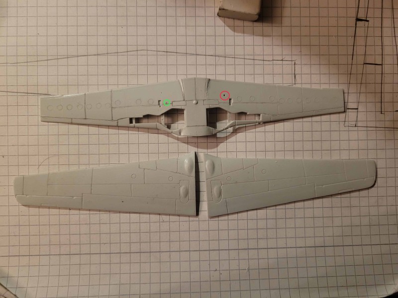

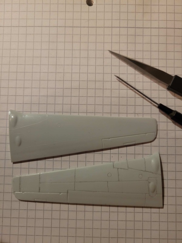

Kleines Update: Nachdem der Großteil vom Wochenende der Vic gehörte, geht's nun hier weiter mit den Panel Lines. Bei der Gelegenheit ist mir aufgefallen, dass die Aufnahme für die Antenne(?) auf der Unterseite der Tragflächen völlig falsch positioniert ist. Das wird natürlich behoben :mrgreen:
Roter Kreis: ursprüngliche, falsche Position
Grüner Kreis: neue, korrekte Position
Gruss, Steffen.

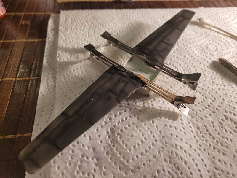

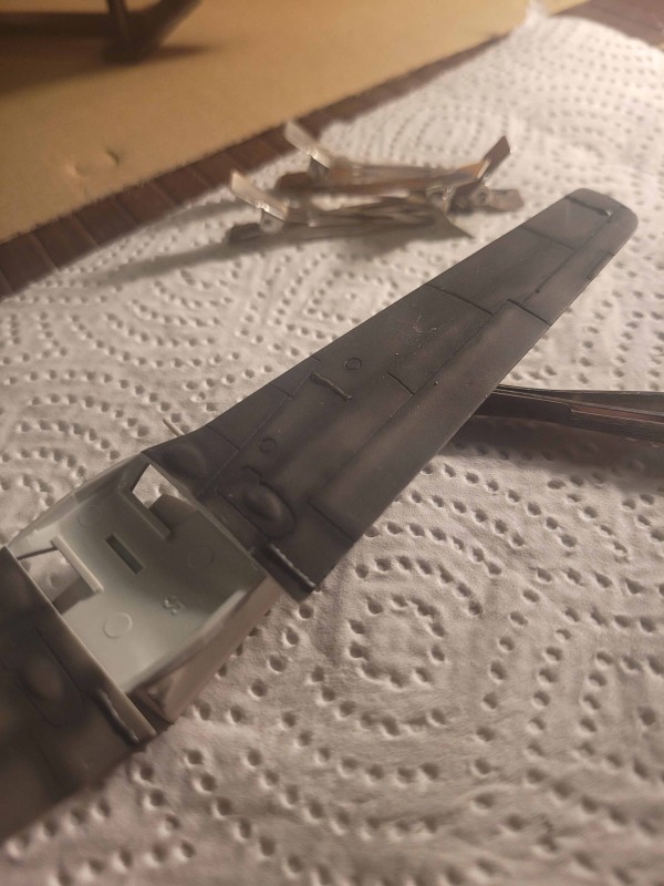

Die Panel Lines auf den Rumpf zu kriegen gestaltet sich dank der Form gar nicht mal so einfach :?
Die Tragflächen sind inzwischen zusammen geklebt und mehr oder weniger grundiert. (beim zusammensetzen gibt bzw gab es einiges zu korrigieren, um klaffende Spalten zu vermeiden)
Natürlich hab ich beim Pre-Shading hoffnungslos übertrieben, fürchte ich.
Naja, dazu ist dieser Flieger ja auch da...als Übungsmodell. Ich werd an ihm wohl noch alles mögliche an Gestaltungsmöglichkeiten ausprobieren :mrgreen:

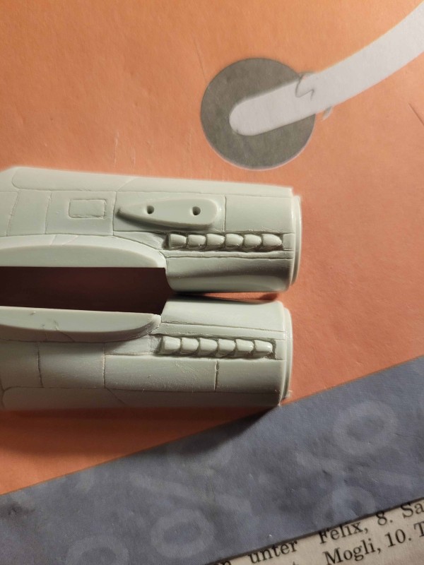

Gestern hab ich mal versucht, die Auspuffanlage bisschen heraus zu "meisseln" :lol:
Die Arbeiten an den Rumpfhälften nähern sich allmählich dem Ende.
Und ja, ich weiß...die Linien sind nicht unbedingt so akkurat, wie sie es sein sollten :oops:
Gruss, Steffen.
Been thanked: 29 times
Schöne Detailarbeit :clap:
Ich denke, später fallen die nicht ganz graden Gravuren
kaum auf. Schon gar nicht bei dem kleinen Maßstab.
