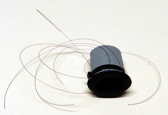

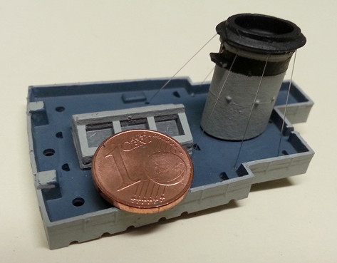

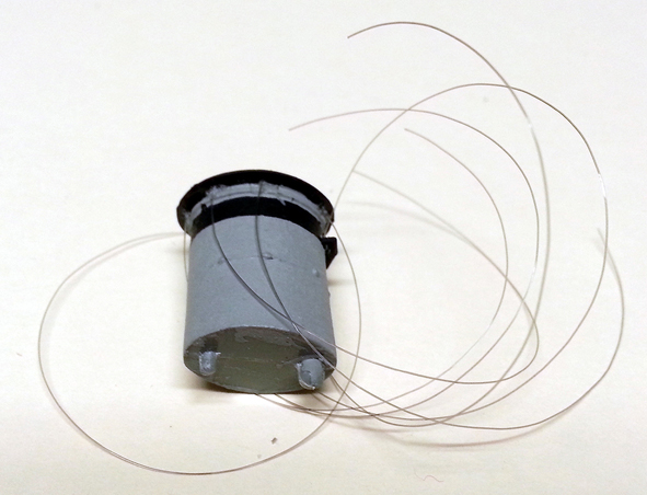

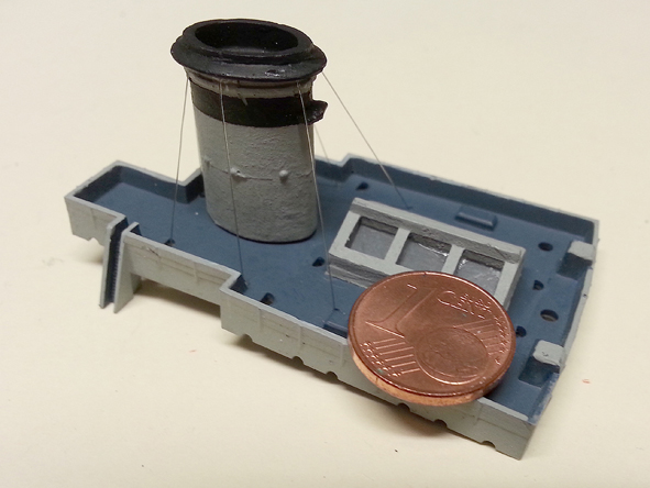

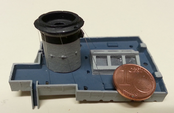

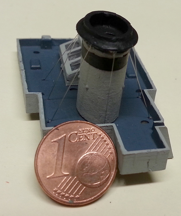

weil ich den Schornstein abspannen wollte, habe ich in den Krempenrand 0,3 mm Löcher gebohrt und Nylongarn 0,15 mm
in den achteren Aufbau ebenfalls 0,3 mm Löcher gebohrt, die Fäden nach unten durchgezogen, gespannt und von unten festgeklebt

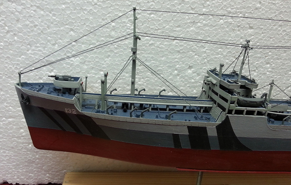

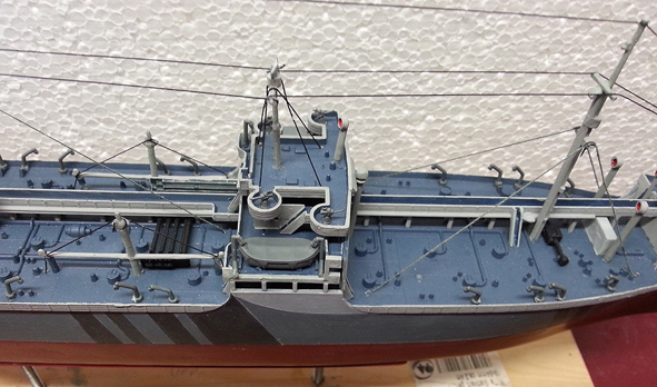

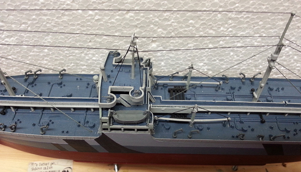

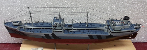

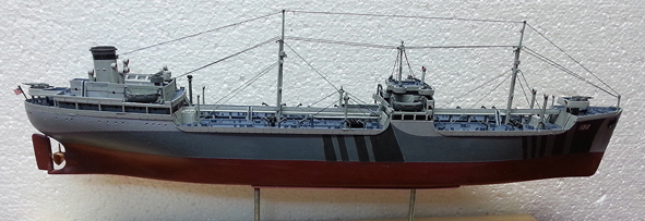

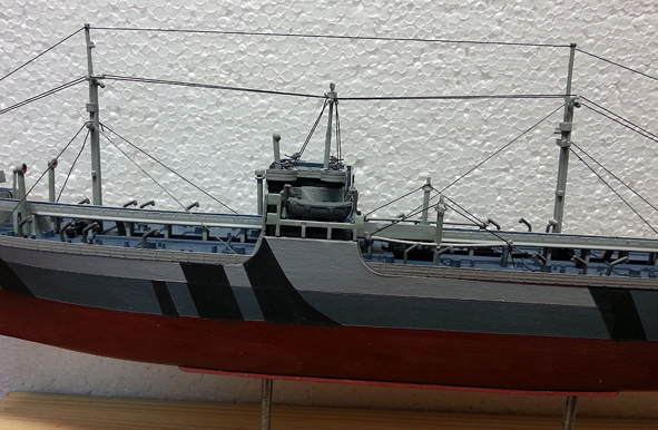

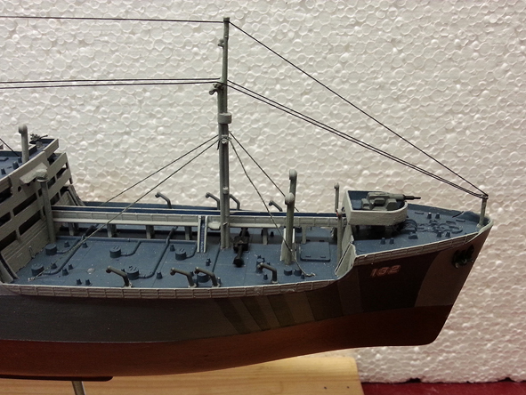

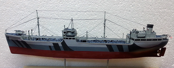

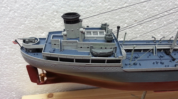

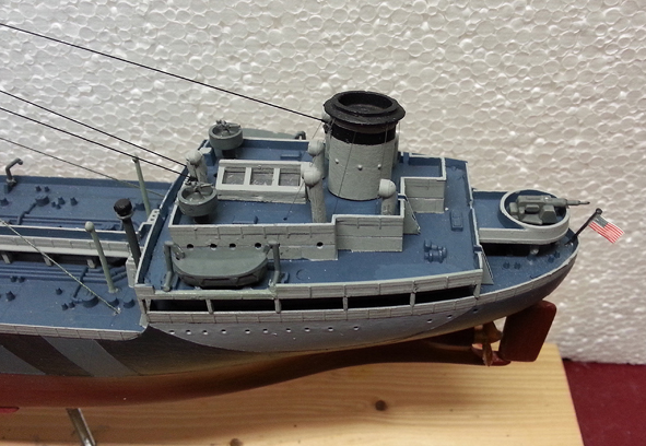

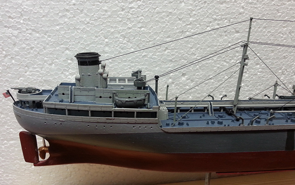

FERTIG, so sieht der Flottentanker aus, nachdem die Anker, die taktische Kenn-Nummer und die gesamte Takelung erledigt ist, jetzt fehlt nur noch die Acrylvitrine als Staubschutz,
Das wars. Das Modell ist zwar nicht perfekt, aber mir gefällt es. Weil ich immer schlechter sehen kann (auch mit Brille), kann ich kaum noch Gummifaden verwenden, weil ich ihn kaum noch sehen kann. Da muß halt etwas dickeres Takelgarn herhalten.
Bis zum nächsten Modell in der Galerie und denkt dran, immer happy modelling
