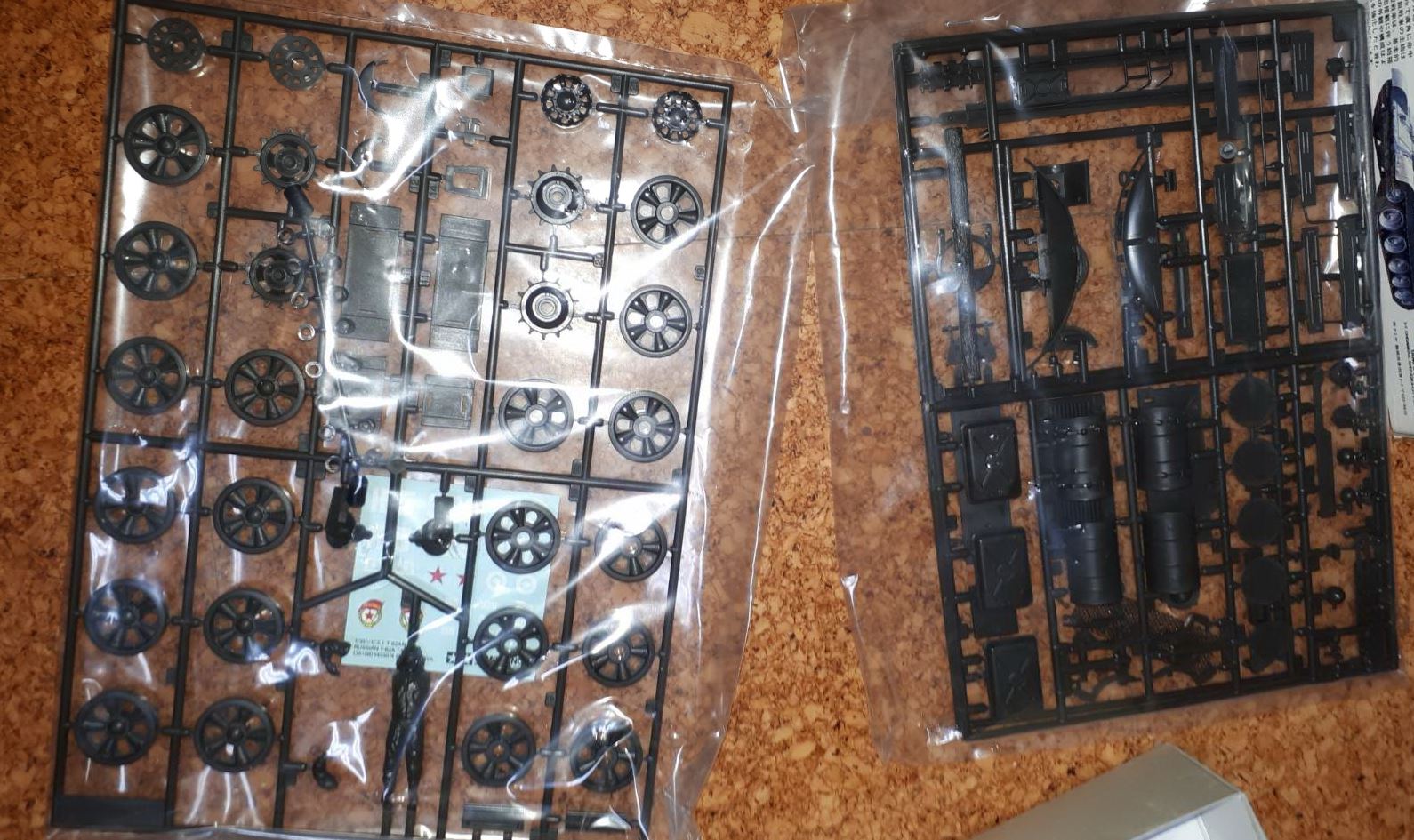

Den Bausatz habe ich im Frühjahr für 10,- € auf einem Flohmarkt mitgenommen. Alle Teile sind noch originalverpackt und eingeschweißt und die Decals sehen noch gut aus.
Genau das Richtige für mich zum Wiedereinarbeiten.
Fischhaut ist kein zufinden, die Teileanzahl ist überschaubar und wenn es die bekannte Tamiya-Qualität ist, dann dürften sich auch die Überraschungen in Grenzen halten.

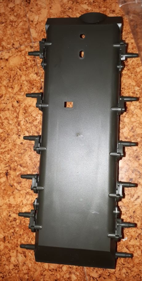

Die Unterseite hat die für diese Zeit teilweise noch typischen Öffnungen. Es war wohl wie mein Academy Panzer IV auch dieser Bausatz als Spielzeug mit Batteriebetrieb ausgelegt. Die müssen also zugespachtelt werden. Ansonsten ist die Wanne eher unaufregend, glatt und keine Details. Andererseits sieht man die eh nur, wenn man das Modell umdreht...

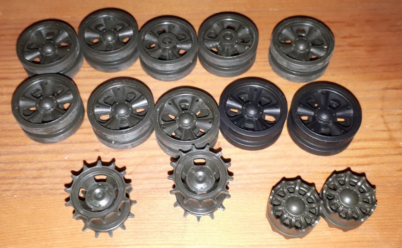

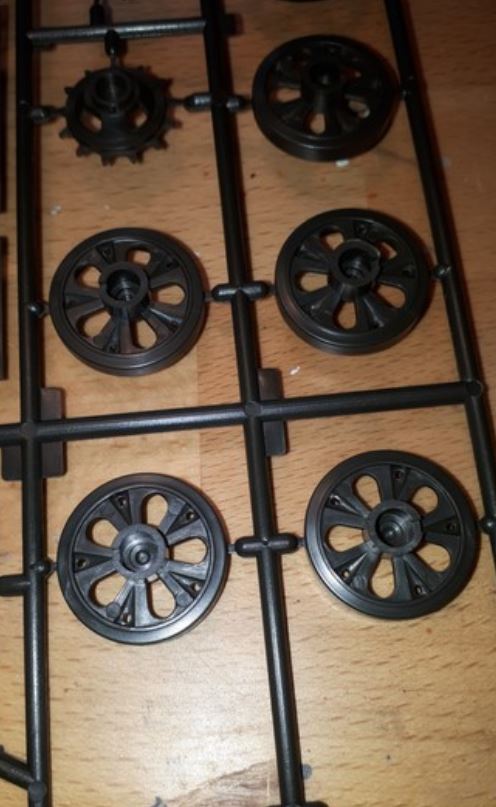

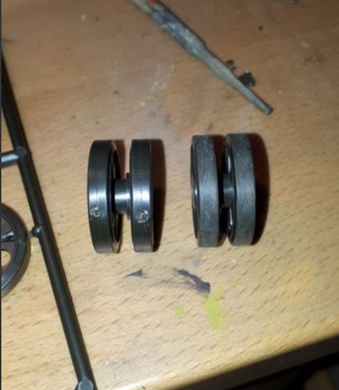

Heute bin ich mal ein wenig zum Werken gekommen. Angefangen wurde mit dem Laufwerk. Die Räder haben einen schönen Grat vom Formversatz. Da ist einiges zu Schleifen notwendig, vor allem weil der Grat auch gleichzeitig eine Sinkstelle ist.
Hier sieht man mal auf den Fotos die Laufrollen vor und nach dem Verschleifen:
Ich finde das Verschleifen und Säubern der Laufrollen immer als eine der aufwändigsten Arbeiten. War beim Marder schon so. Wie handhabt ihr das? Gibts da nen Trick, das ganze zu beschleunigen?
Irgendwie finde ich es besonders wichtig, hier sauber zu arbeiten. Fischhaut und Co. können ein ganzes Modell ruinieren.
Die Räder haben Auswerfermarkierungen, aber Gott sei Dank auf der Innenseite, so dass diese nach dem Zusammenbau nur noch sichtbar sind, wenn man genau weiß, nach was man sucht.

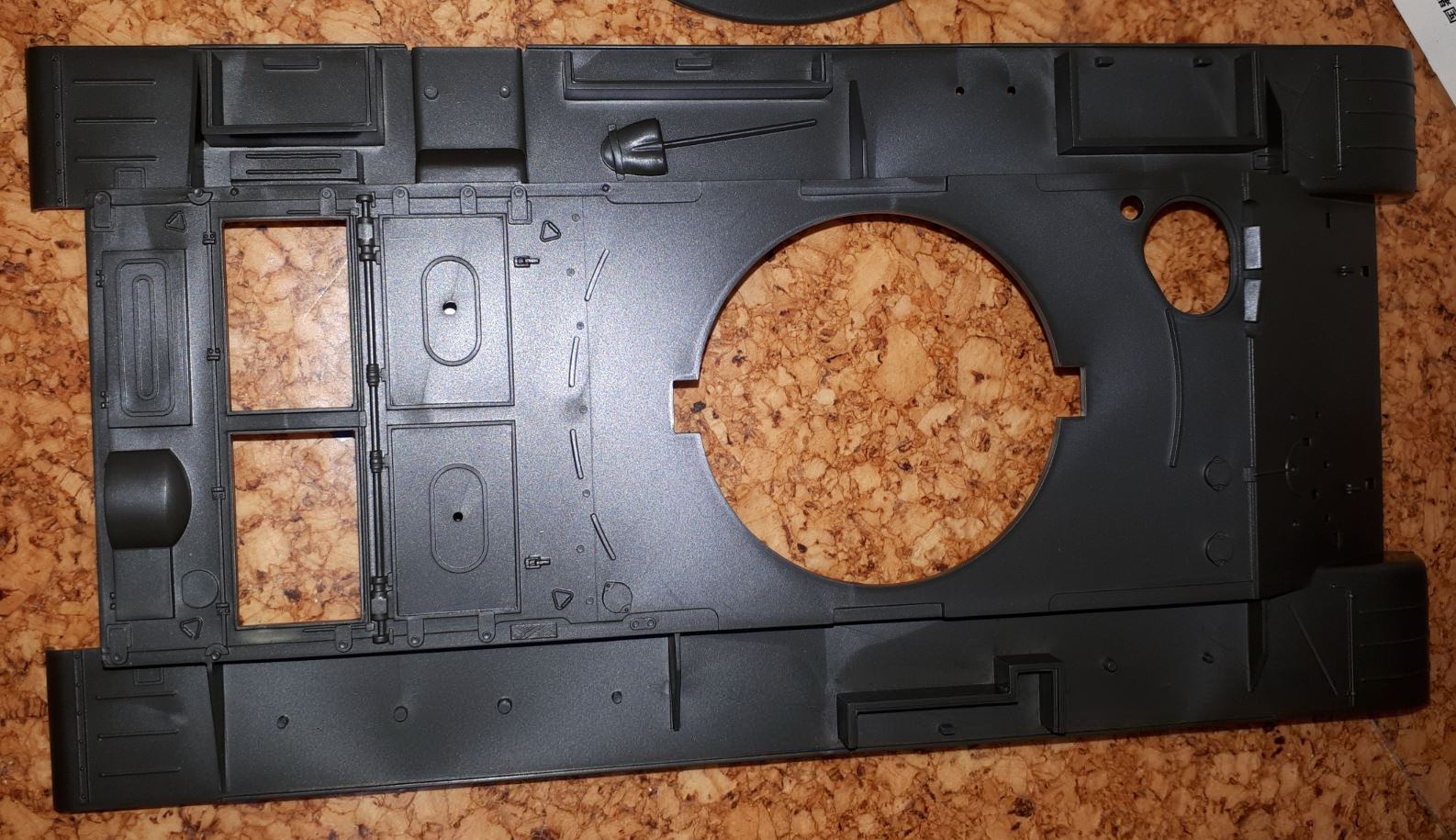

Das Heckteil hat nicht ganz gepasst. Um das sauber anzubringen und eine halbwegs saubere Passung zu erreichen war einiges an Schleifarbeit und etwas Spachtelmasse notwendig. Sieht auf dem Bild aber wilder aus, als es ist.

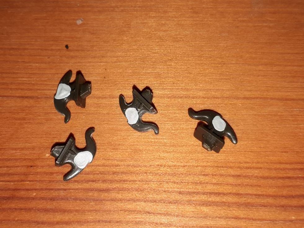

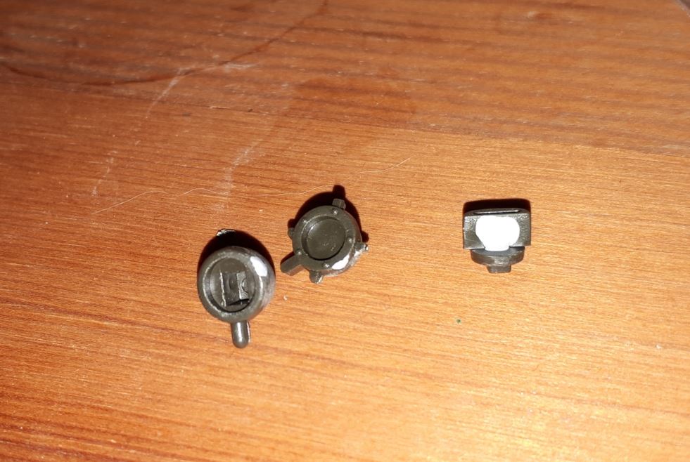

Etwas fizzeliger sind die Kleinteile. Die Abschlepphaken haben auf einer Seite fiese Auswerfermarkierungen. Die müssen gespachtelt werden.
Auch die Scheinwerfer und Optiken haben winzige Fehler und Sinkstellen, die ich verspachtelt habe. Hier werde ich demnächst ans Verschleifen gehen.

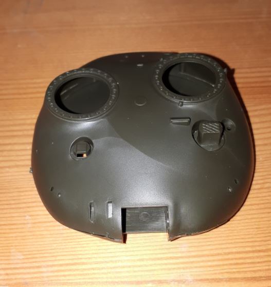

Als nächstes geht es an den Turm. Ich möchte gerne die Gußstruktur nachbilden. Im Netz habe ich eine Methode gefunden, wo das Plastik mit Kleber eingestrichen und dann mit einem "borstiegen" Pinsel draufgetuft wird. Das soll so eine körnige Gußstruktur ergeben - ähnlich der Sandformen in denen gegossen wurde.
Ich hab das jetzt mal an einem Gußast ausprobiert, sieht ganz passabel aus. Was ich mich aber frage ist, ob das für einen T-62 überhaupt korrekt ist oder nur auf die alten T-34 und Co passt.
Was meint ihr?
Ach ja, hier mal ein Foto von dem aalglatten Turm.
