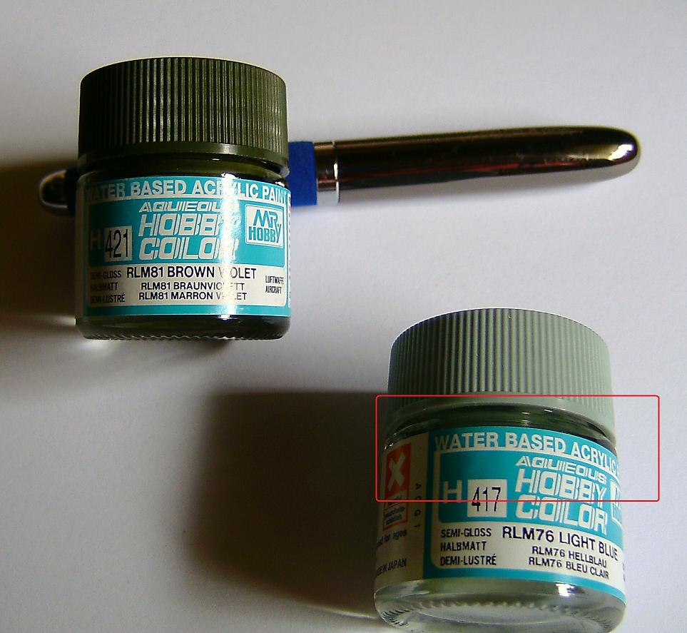

Nach einigen Meinungsäußerungen über mein RLM 76 bei der Fw 190 hab ich mich doch entschlossen einmal Gunze-Farbe zu bestellen. Desgleichen auch den dazugehörenden Verdünner( H417 von Aquieous und Verdünner 110 mit türkisem Etikett). Dazu jetzt verschiedene Fragen:
1. Mischt man die Farbe und den Verdünner etwa im gleichen Verhältnis wie bei "normalen" Enamel-Farben.
2.panzerchen meinte, er verdünne prinizipiell mit Isopropanol. Ist dieses in Apotheken zu kaufen (mit den entsprechenden Preisen) oder auch anderswo unter evt. anderem Namen. Ich bin chemisch nicht übermassig bewandert, daher diese Frage. Und dazu kommt dann die
3. Wenn die Aquieous-Farben wasserbasiert sind wie auf dem Etikett steht, müßte man sie doch eigentlich auch mit normalem destillierten Wasser verdünnen können? Oder vlt auch mit Leitungswasser, hab ich bei Tamiya-Farbe (die ist ja auch eine Acryl-Farbe) schon ohne Probleme getan.

satori hat geschrieben:(Wo steht dass sie Wasser basierend sind? )
Es steht auf den Etketten drauf, sonst wär ich ja nicht auf die Idee gekommen
Wie ich schon sagte Chemie und ich, zwei Welten prallen aufeinander...

Ich habs gefunden (http://www.mr-hobby.com/itemDetail.php?iId=83). Diese Farben enthalten nicht nur Wasser sondern auch "andere" Lösungsmittel wie es im Text heisst (ich hoffe ich habs richtig verstanden. Ich frag zur Sicherheit noch meine Frau). Darum wohl auch die beiden Piktogramme für "Gesundheitsschädlich" und "Leicht entflammbar" auf den Gläschen. Ich hab' irgendwo gelesen das den Farben Ethanol beigemischt ist.... das finde ich sicher auch noch.
