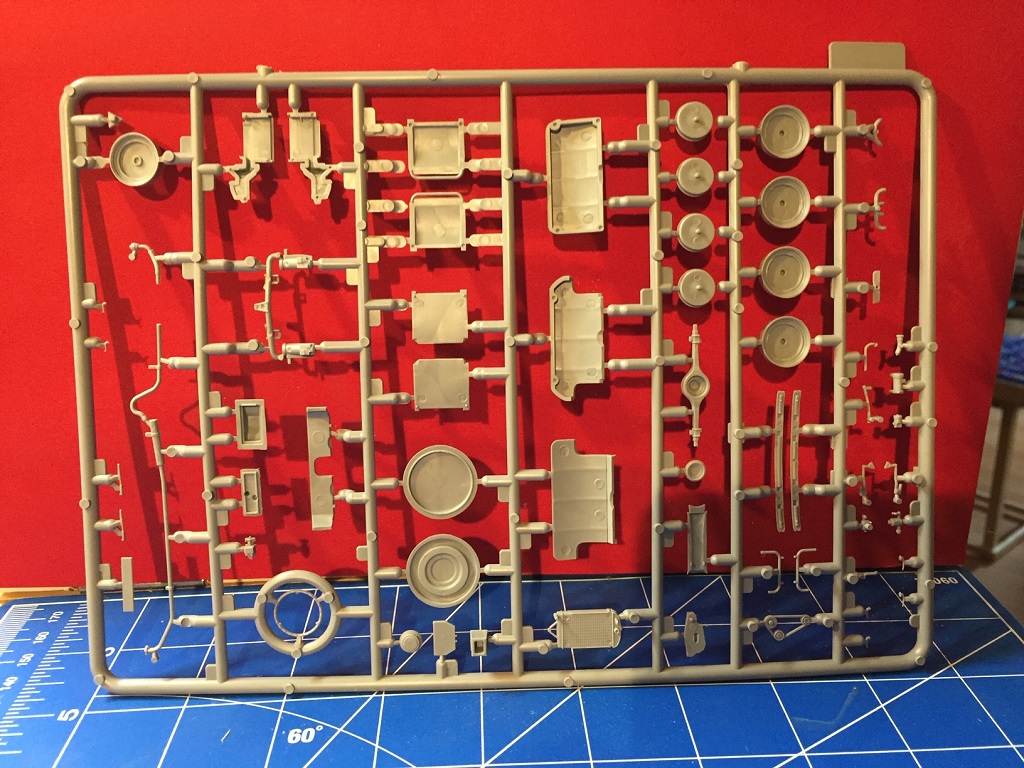

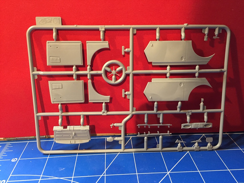

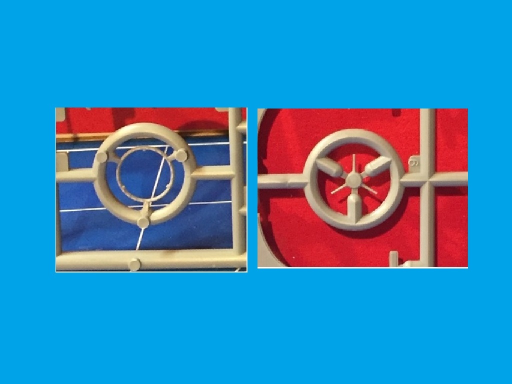

Als ich nun sah, daß das Lenkrad schon aus zwei Teilen besteht, war mir klar das wird keine Kleinigkeit.

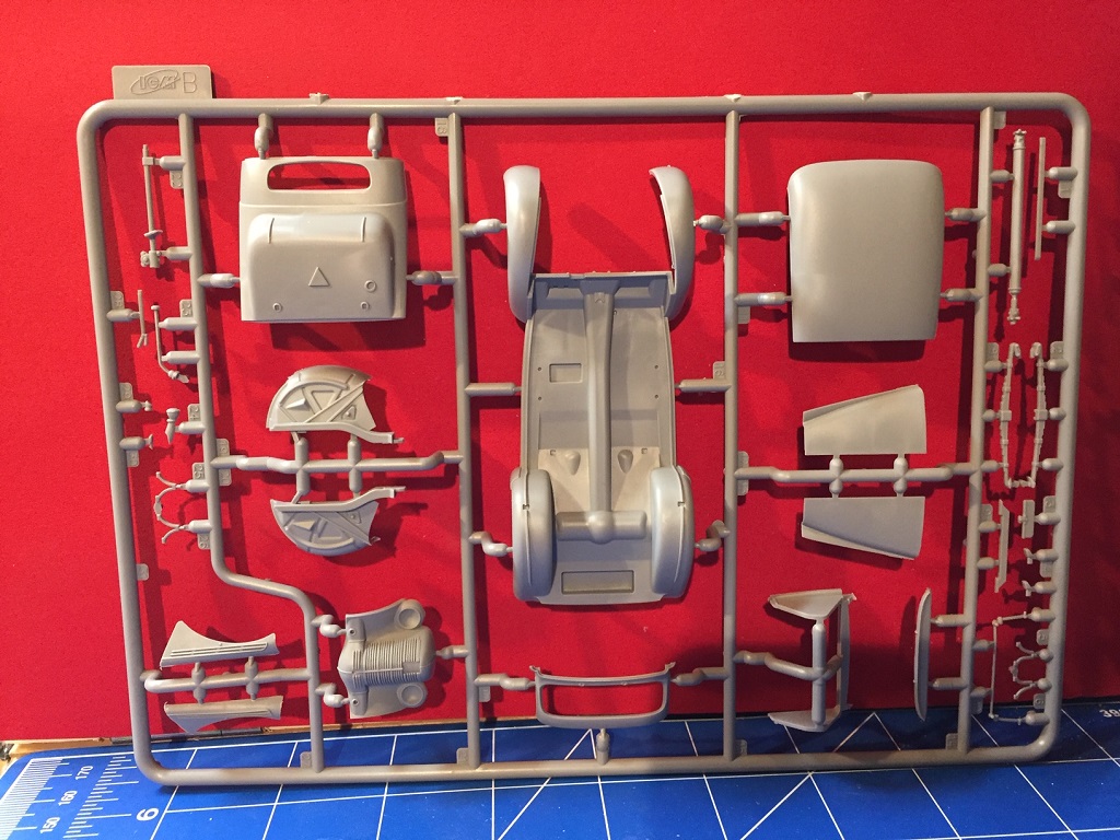

Alle Teile.

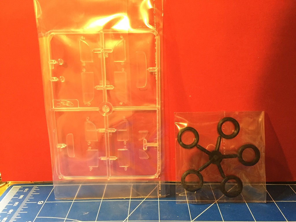

und die Glasteile

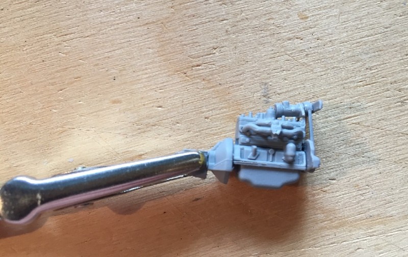

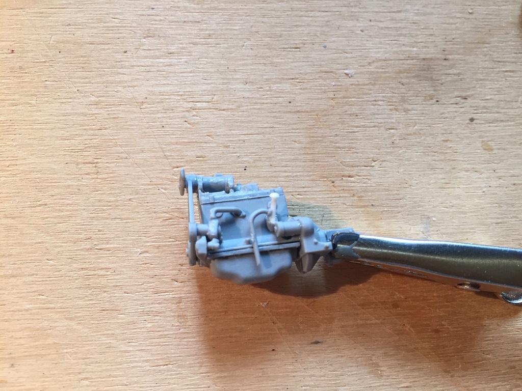

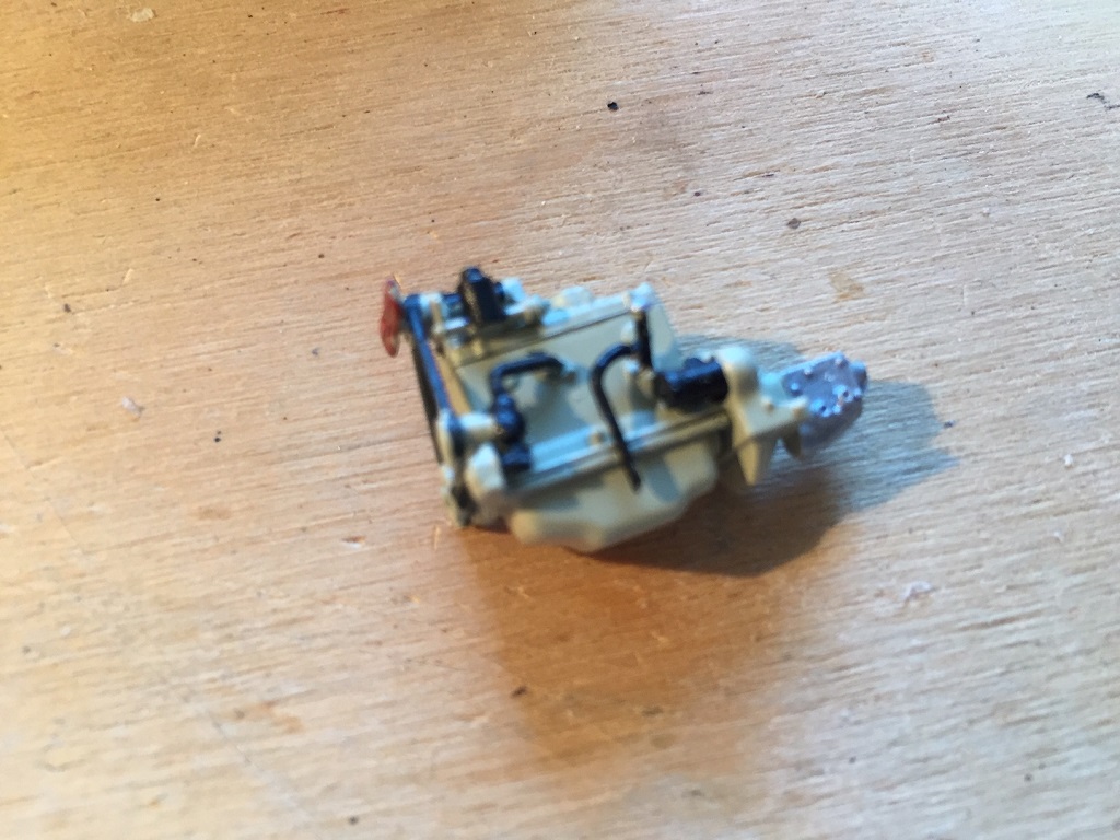

Auch der Motor kommt auf zwanzig Teile.
Hier nun verlasse ich die Reihenfolge des Bauplanes. Um die Vorderachse mit dem Motor exakt zusammen zu bekommen, baue ich jetzt erst die Bodengruppe zusammen. Hier beginne ich mit dem Armaturenblech und der Motorwand.

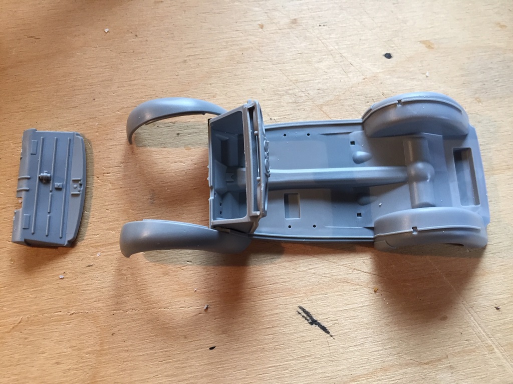

Die inneren Kotflügel zur Aufnahme der Vorradachse.

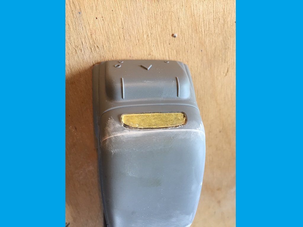

Auf dem Dach gibt es zwei Klebestellen, um diese besser zu verkleben und zu verspachteln, baue ich nun erst die komplette Oberkarosserie. Los geht es mit der Rückwand, diese wird mit Color Stop angeklebt.

Das Lenkrad ist ja der letzte Schrei :lol:

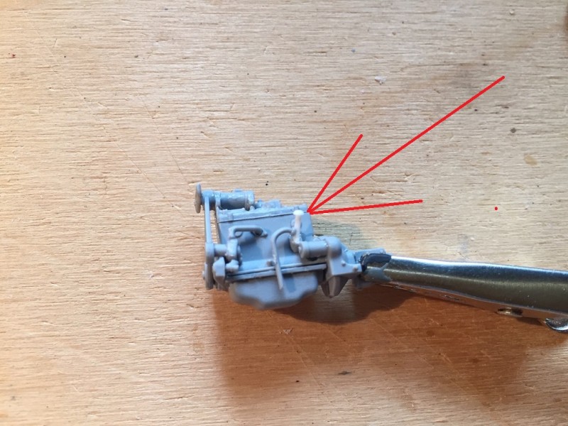

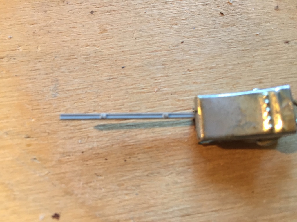

Es geht weiter. Nachdem mir der Ölmesstab schon beim Motor aus der Pinzette verschwunden war :o und ein Neuer her mußte,.......
..... habe ich jetzt die Miniteile mit Restast abgeschnitten, so das man sie noch mit den Fingern fassen kann.
Der Restast wird nun nach dem Trocknen abgeschnitten.

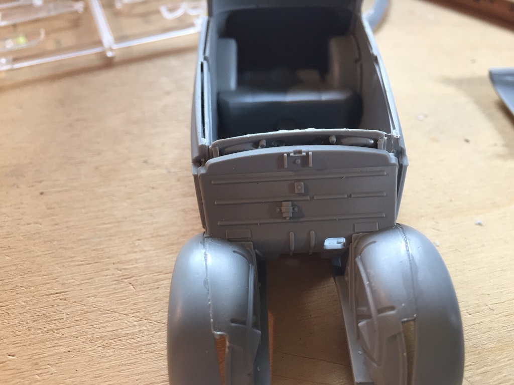

Beim weiteren zusammenbauen der Karosserie....
....ist mir aufgefallen, das es im vorderen Bereich zu eng wird. Eine Demontage wird da wahrscheinlich nicht gelingen,

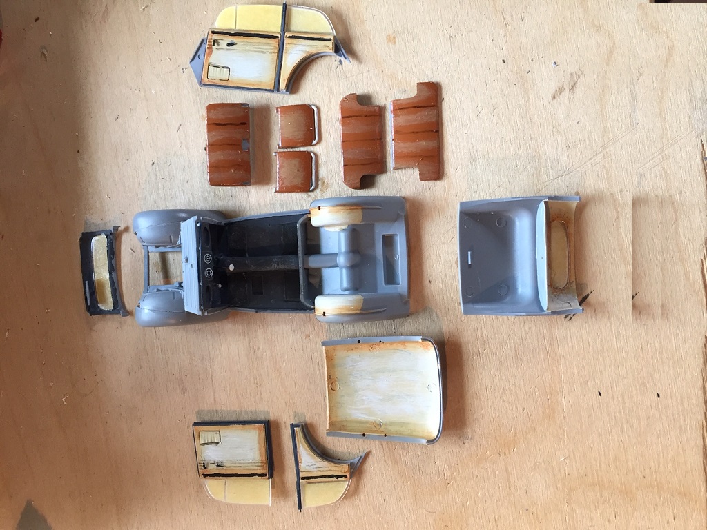

Ich werde also den Innenraum erst komplett in Farbe machen und dann zusammenbauen. Die Fahrertür wird geöffnet. Das bring noch etwas Dramaturgie in das Dio. Die drei H´s wollen ja schnell helfen.

Alles halb so schlimm Bert, ääh außer das Lenkrad. Freihändig, ohne Fixpunkte, stumpf zusammen geklebt. :oops:

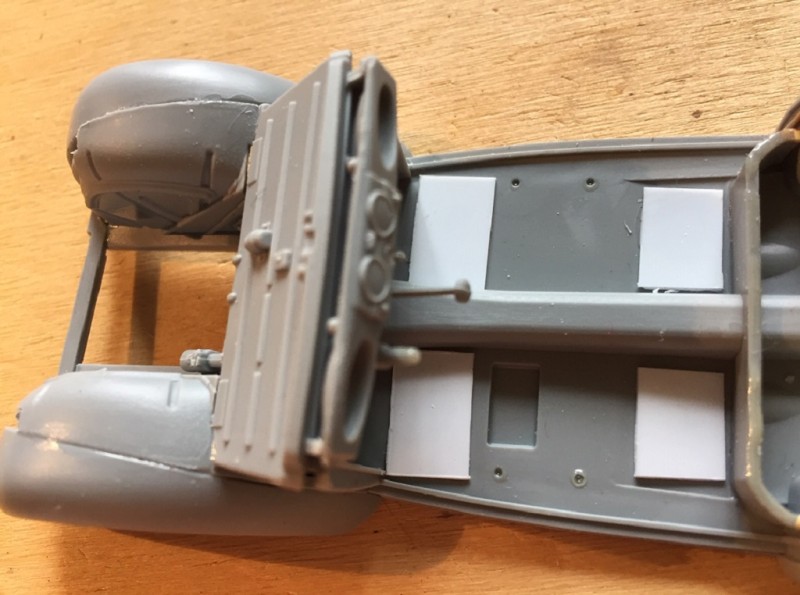

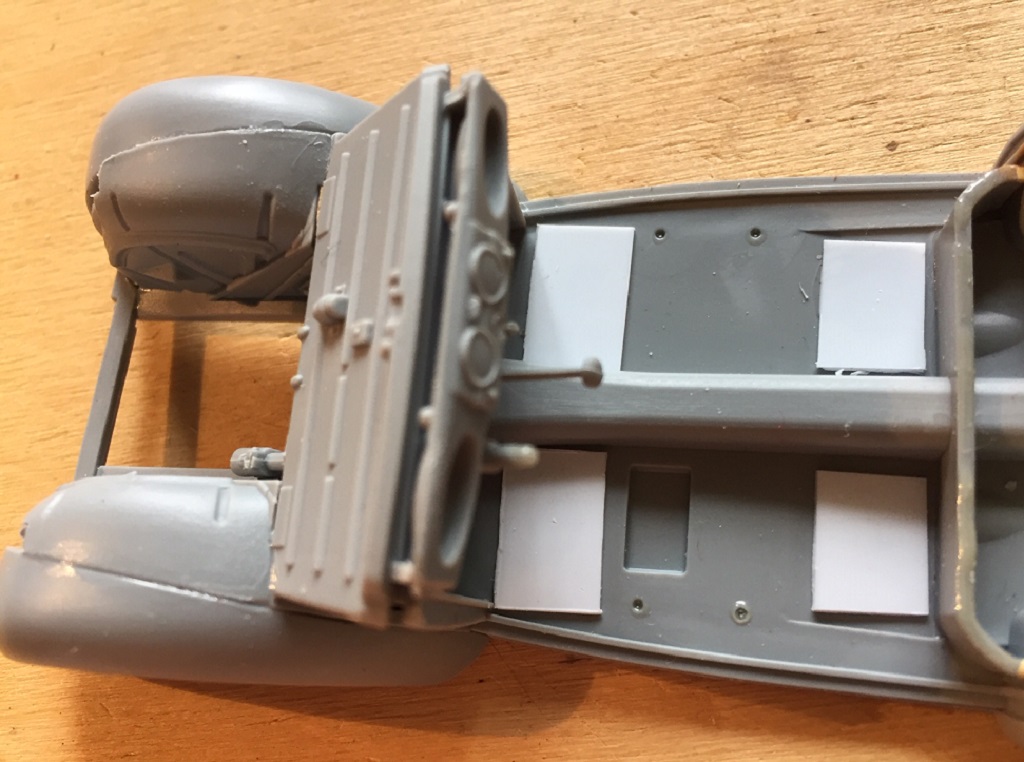

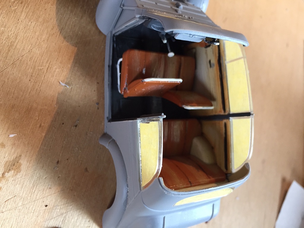

Da die LW ja schon immer etwas besonderes war, ist der Opel auch kein 08/15 Modell. Also keine Lattenrosten sondern Gummimatten. 8-)

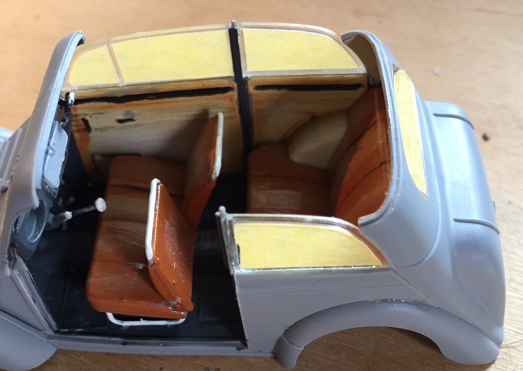

Und natürlich Innen, nicht wie bei der WH grau in grau, sondern ein gepflegtes Beige für die Blenden und dem Himmel. Die Sitze sind natürlich auch nicht Schwarz, nein Rehbraun. Gab es nur mit Aufpreis.

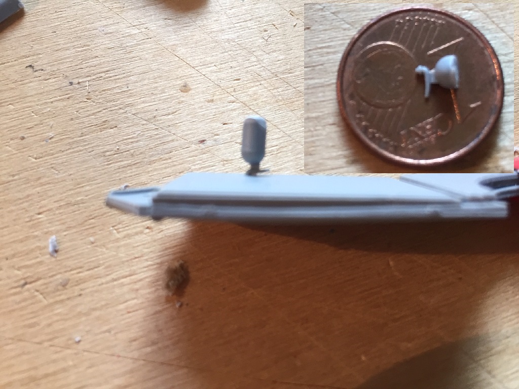

Es geht weiter Bert, für den inneren Rückspiegel gibt es ein Klebeloch, aber leider keinen Spiegel. Also selberbauen.

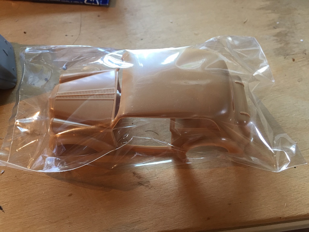

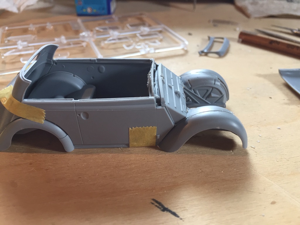

Und dann geht es ans zusammenbauen. Die Teile sitzen sehr stramm, wenn sie an der Klebestelle aufquellen oder leichter Grad noch vorhanden ist, wird es kompliziert.
Wenn nun das Dach drucklos aufliegt sieht man die Summe der Fehler.
Also mit etwas Druck verkleben und dann halt spachteln.

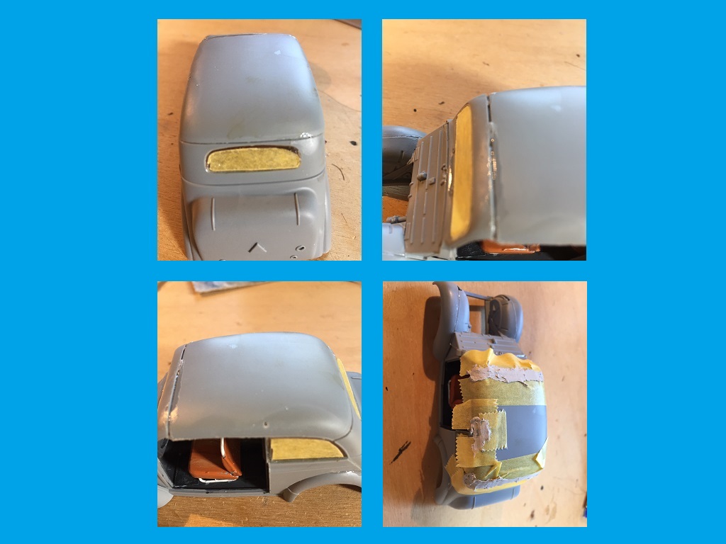

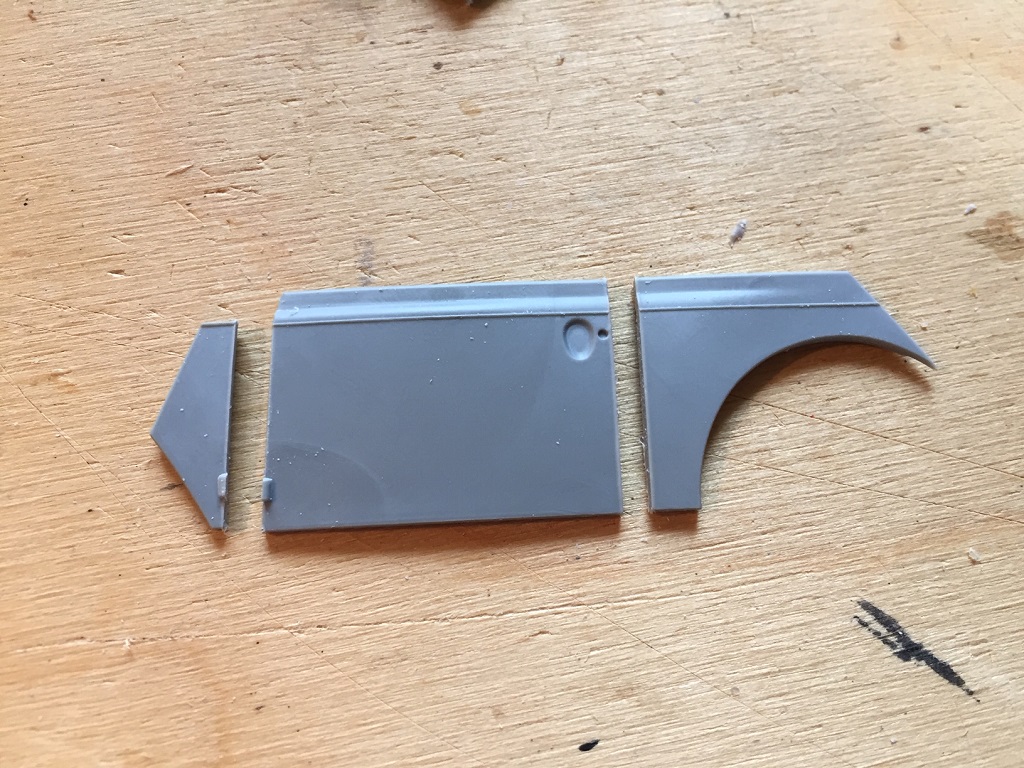

Die linke B-Säule passte nicht in das Loch im Dach, also aufbohren. Und zack durchgebohrt :twisted:
Beiträge: 4644
Has thanked: 131 times
Been thanked: 154 times
Uih uih uih...
Ganz ordentliche Baustellen... :cry:
Das Bohrloch in Dach hätte ich mit einem Plastikstück gestopft und verklebt. Kleine Punkte spachteln wird immer nicht so toll (bei mir).
Für die Spalten würde ich dir das grüne Green Stuff Putty "empfehlen". Das ist recht fein und lässt sich mit Wasser verstreichen etc.
Den Vorteil, den ich damit sehe ist, dass das Plastik nicht angegriffen wird, wie beim Plasto (o.ä.).
Gerade beim Dach hätte ich mit "richtiger" Spachtelmasse meine Nackenhaare schon auf Anschlag... Denn das Plasto greift den Kunststoff stark an und fällt (schrumpft) ja lange noch nach...
Ich denk dabei an meine Tankdeckel von den T2s...
Bei der Scheibe hinten hoffe ich, dass sie dir wegen der Spachtelmasse nicht anläuft...

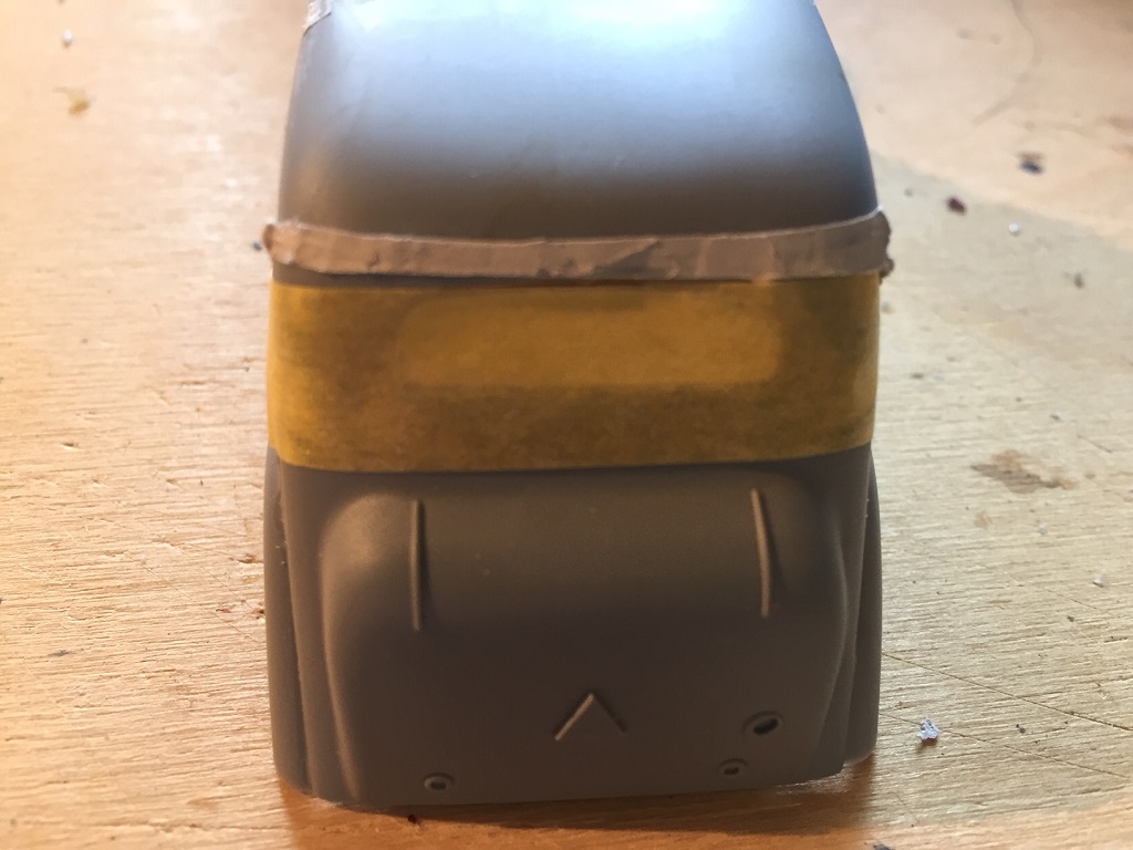

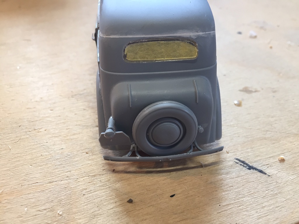

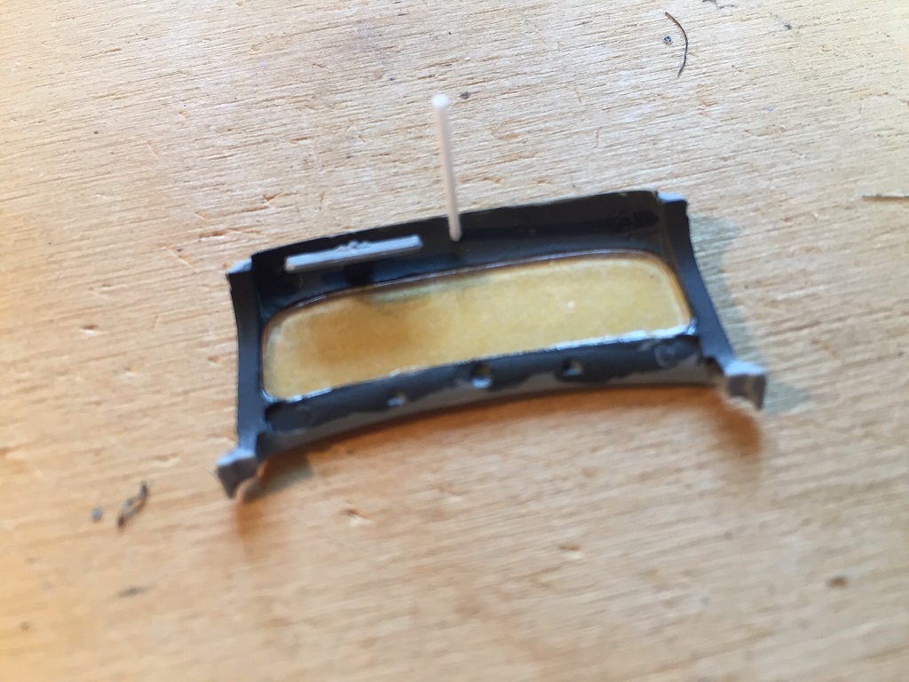

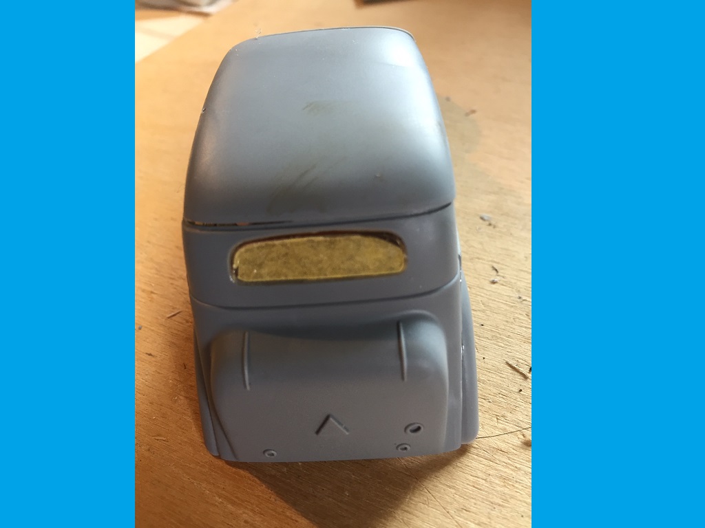

Ja Bert mit dem Ast im Bohrloch wäre auch gut gewesen. Als Spachtel nehme ich immer den von Revell, habe ich noch nie Probleme mit gehabt. Bei der Rückscheibe habe ich mehr Angst das sie beim schleifen zerkratzt. Deshalb noch einmal abgeklebt.

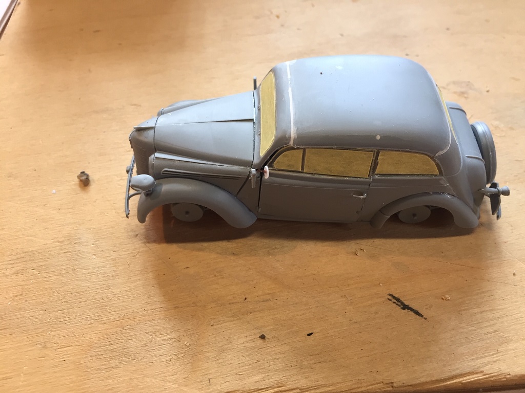

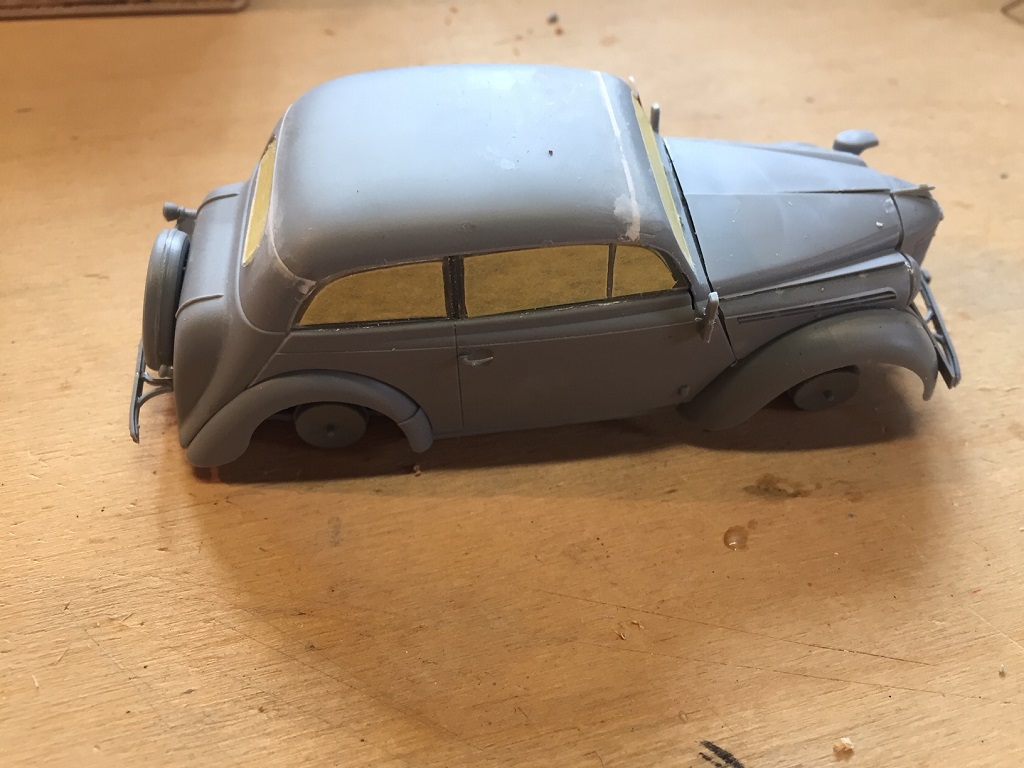

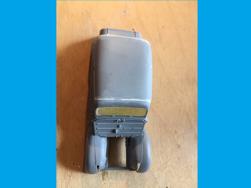

Erstes schleifen, hinten gut und vorn muß ich noch etwas nacharbeiten.

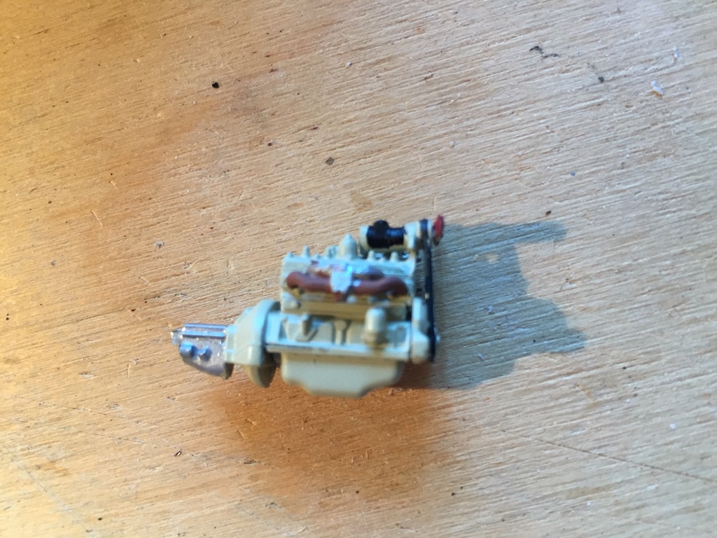

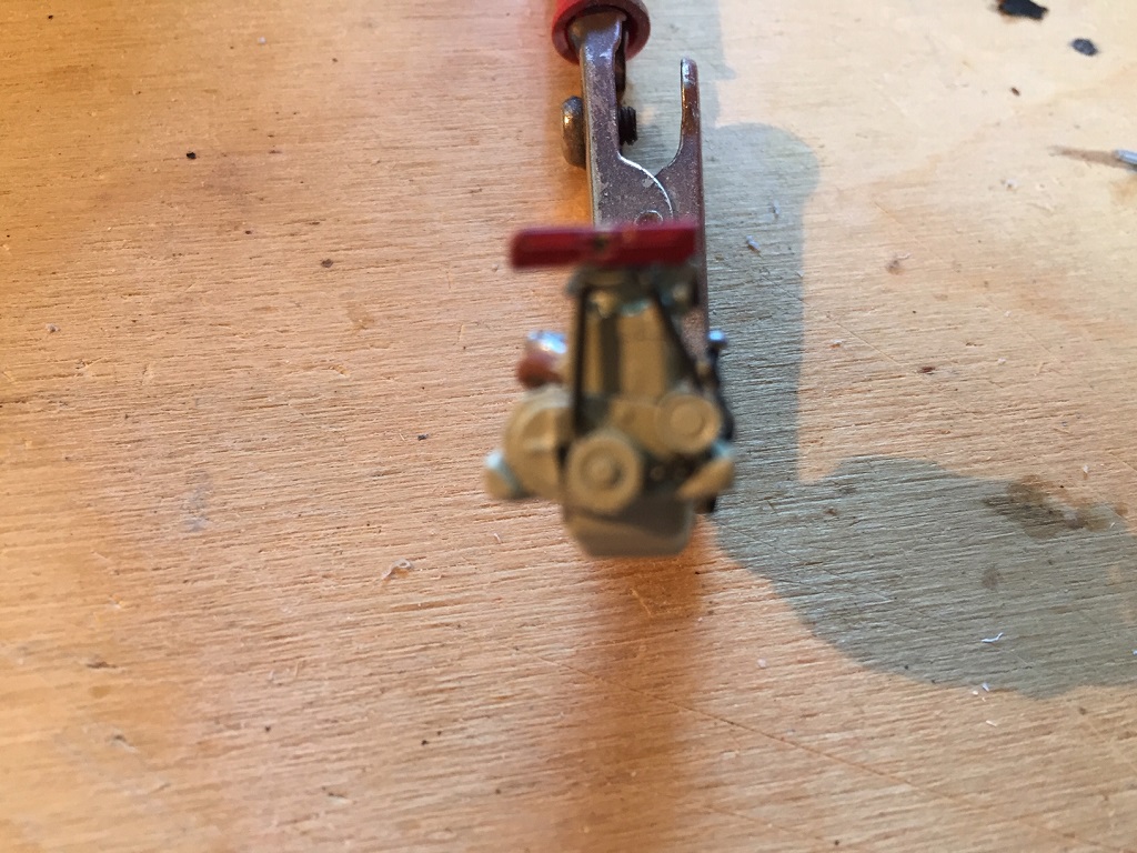

Der Motor hat auch schon etwas Farbe bekommen. Laut Bauplan sehr dunkel, aber ich habe mich an einem restaurierten Fahrzeug bzw. Motor orientiert.

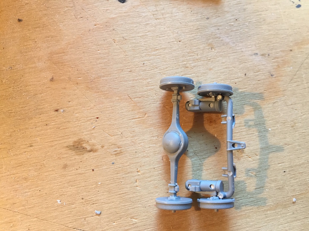

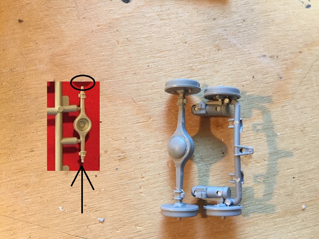

Und in einem anderen Baubericht zum Opel, habe ich gelesen, das die Räder mit "Unterlegscheiben" unterlegt wurden. :o
Also Achsen auf gleiches Maß bringen.

Also, ich finde das schon recht merkwürdig, wenn nicht einmal die Achsen passen... :roll:

Am Ende der Achse befinden sich zwei unterschiedliche Quadratzapfen. Wenn man den dünneren entfernt ( der auch mit viel Spiel in die Bremstrommel passt ), passt der Dickere satt in die Bremstrommel und beide Achsen haben die gleiche Spurbreite.

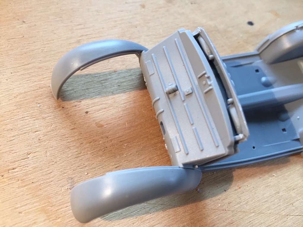

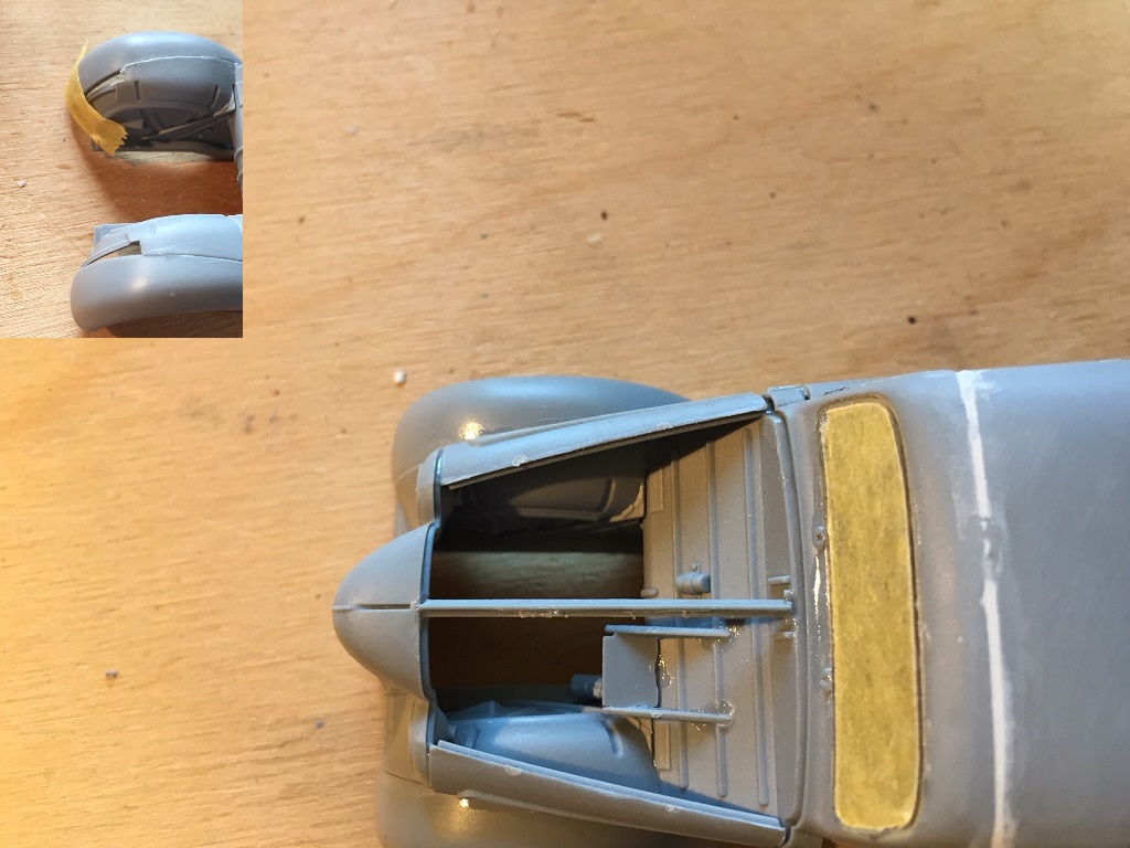

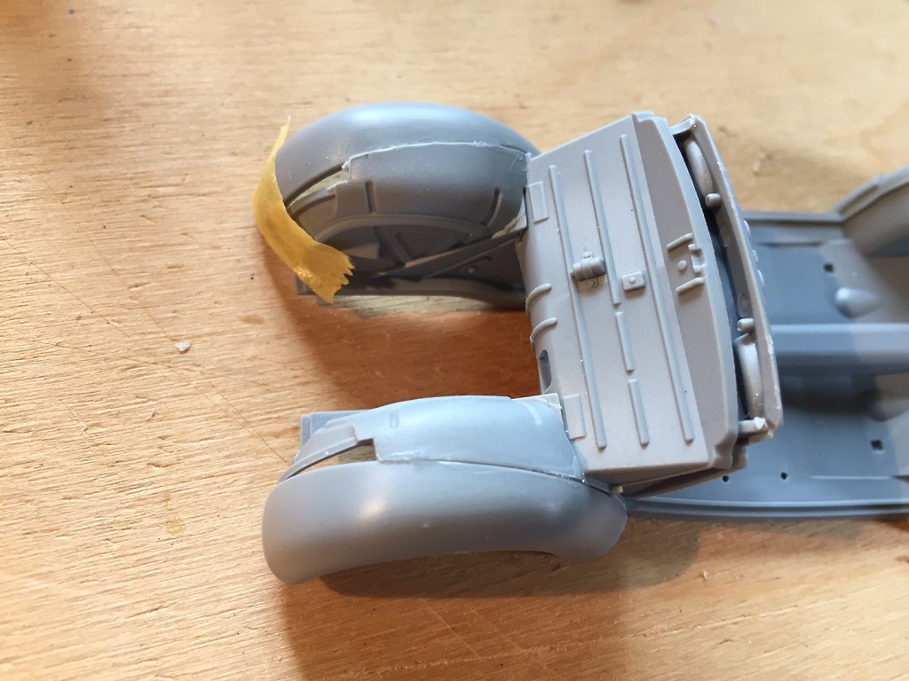

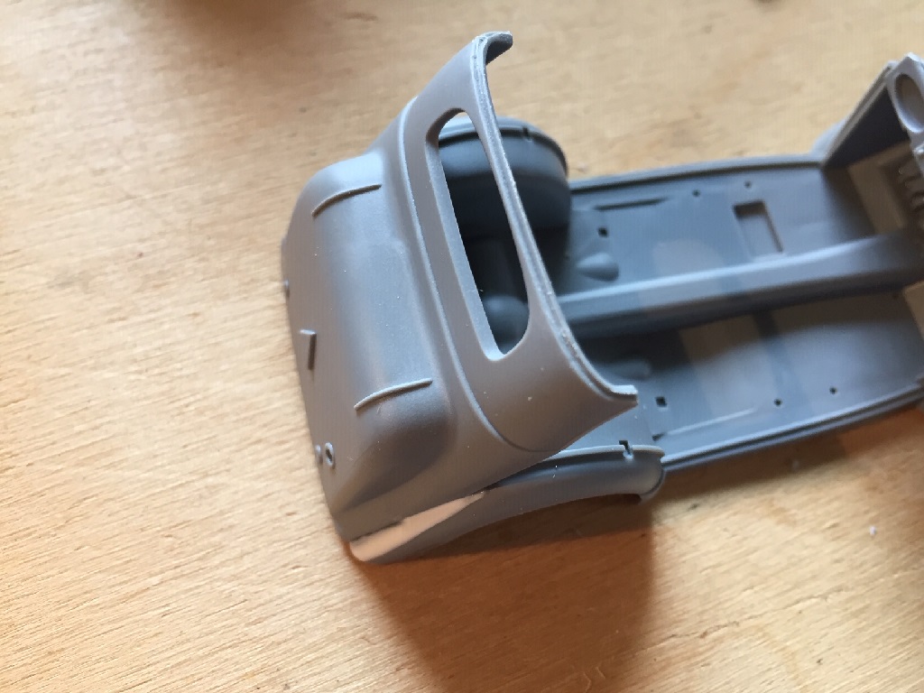

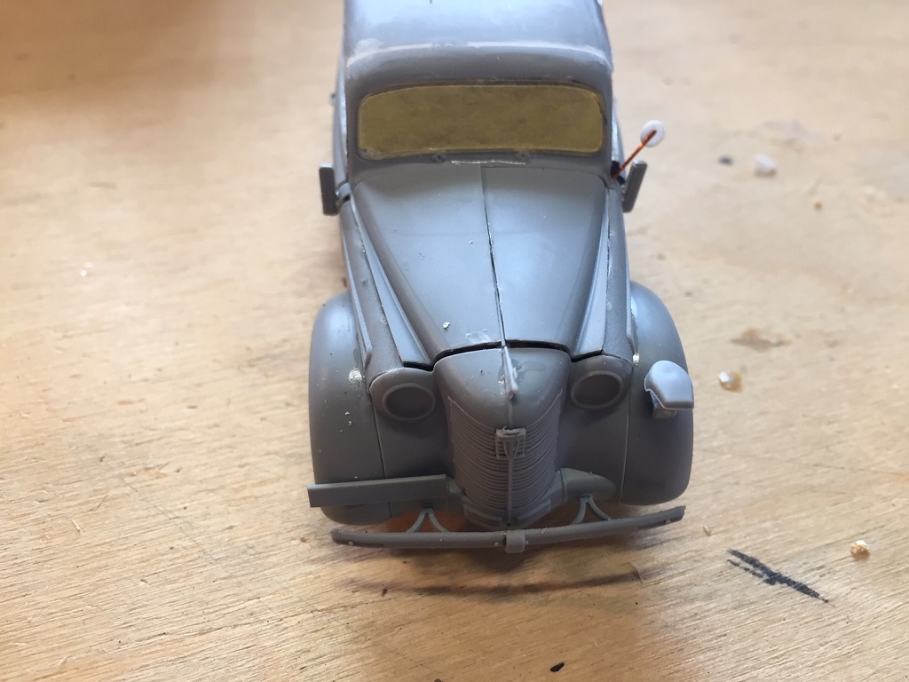

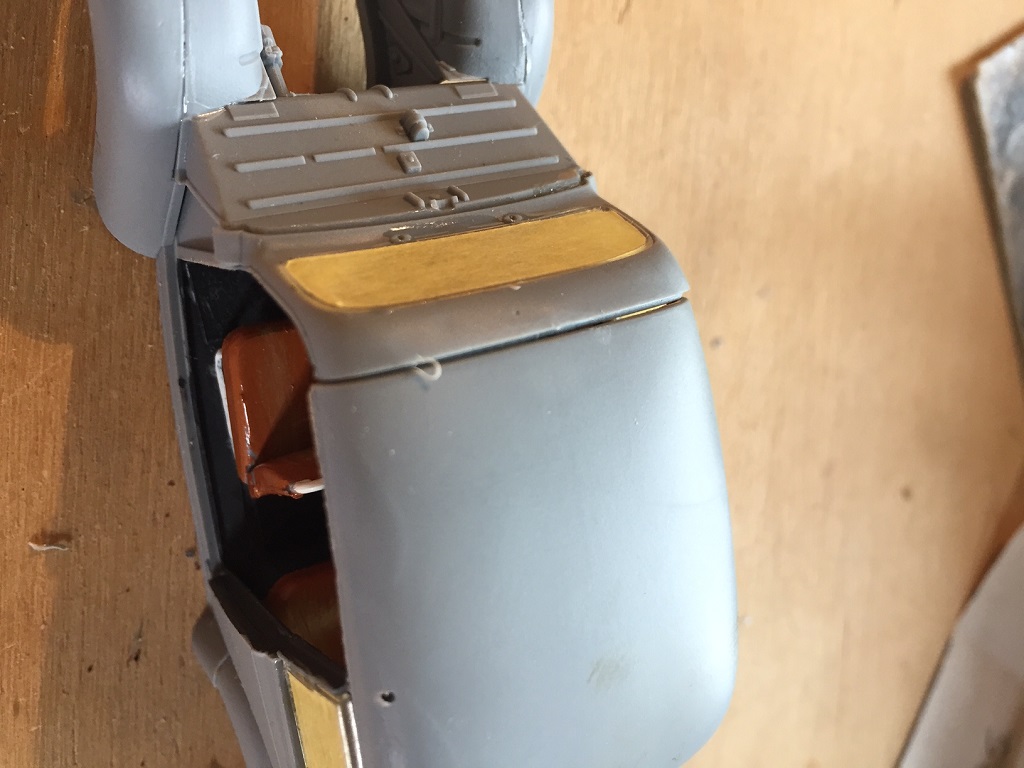

Es geht weiter. Beim Einbau der inneren Kotflügel, mußte ich etwas ( mit Klebeband ) nachhelfen. Wahrscheinlich hat sich das Modell dabei etwas verzogen. Durch den Einbau des Kühlers, steht die Schautzer jetzt etwas schief.

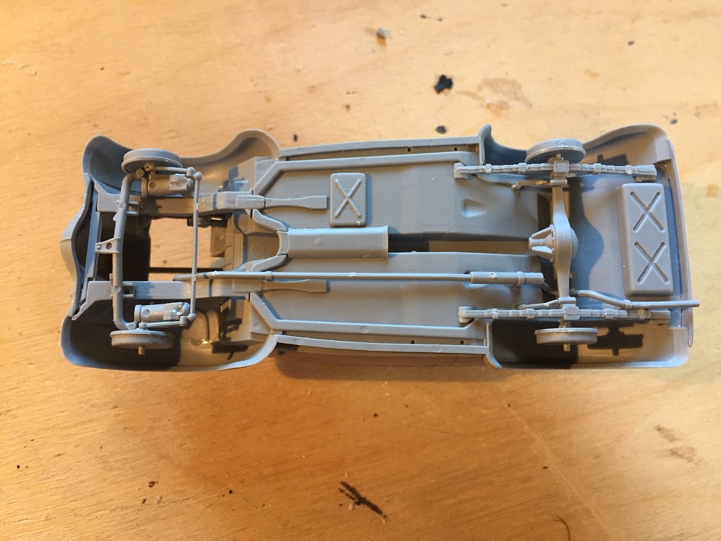

An der Unterseite noch Hinterachse und Auspuff ergänzt.
Und oben noch Lampen Ersatzrad usw. angebaut.
Durch den schiefen Vorbau, passen die Motorraumklappe nicht mehr so gut.....
