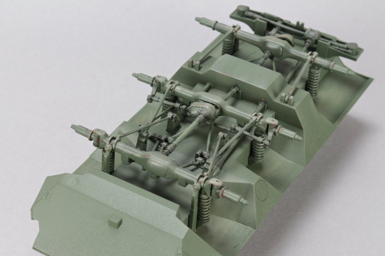

Fertig: TPz 1 Fuchs A4, Revell 1:35
Sehr sehr saubere Arbeit bis jetzt :respekt:
Viel Spass und Erfolg weiterhin.
viktor
Beiträge: 1474
Wohnort: Weiden i. d. OPf
Has thanked: 66 times
Been thanked: 17 times

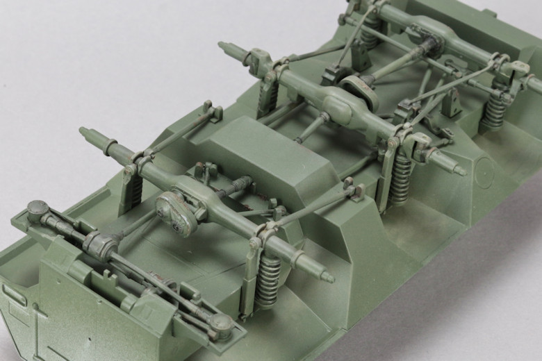

Die vorderen Achsen gehen eigentlich, lustig ist es erst hinten bei dem Propellerantrieb.
Sieht soweit gut aus, freue mich auf mehr.
Gruß Viktor
Ja, der hintere Bereich war am kniffligsten und 100% passt es auch nicht, jedenfalls biegt sich bei mir das Bauteil für den Propellerantrieb durch, da es etwas zu lang ist. Egal, sieht man später eh nicht mehr. @Viktor: Wie geht´s dem Marder?

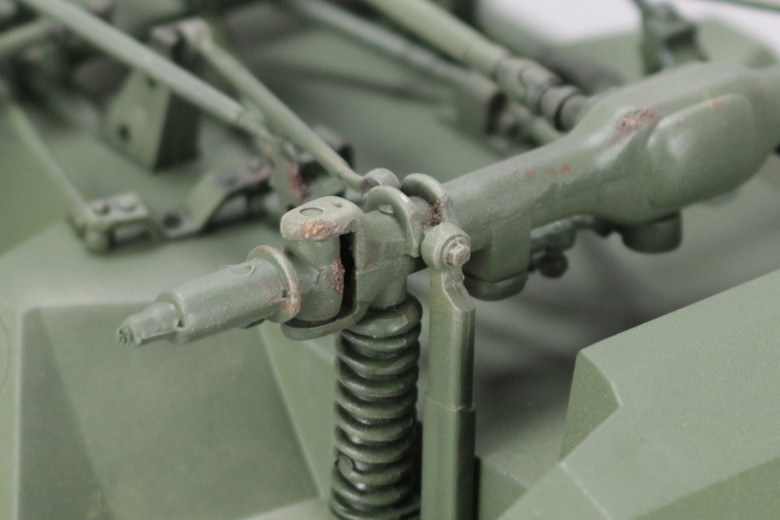

Ich hab mich mal an ein paar Rostspuren versucht. Da Chipping nicht mehr in Frage kam, habe ich die entsprechenden Stellen einfach etwas angeschliffen und mit Rostfarbe betupft. Für die gröberen Stellen habe ich vor dem Bemalen zunächst Leim aufgetupft und feinen Deko-Sand darauf rieseln lassen. Nach dem Trocknen ergab das eine schöne Roststruktur. Zum Schluss eine dezente Trockenbemalung.
Sieht sehr überzeugend aus :thumbup:
Du kannst ja noch ein paar schwarze schmierfett Flecken auf den Achsen und allen beweglichen Teilen applizieren.

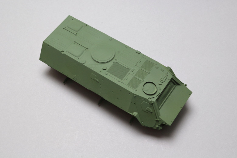

Obwohl das Fahrzeug noch gar nicht vollständig aufgebaut ist, habe ich inzwischen auch die Oberseite mit Bronzegrün lackiert. Eine Erklärung für das Vorziehen dieses Arbeitsschrittes folgt noch, im Moment muss der Verweis auf das Tagesmotto genügen :D :

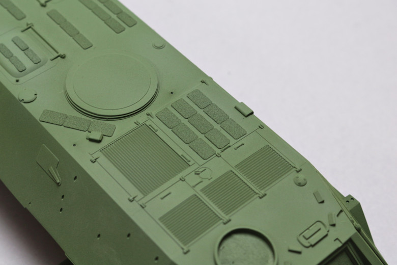

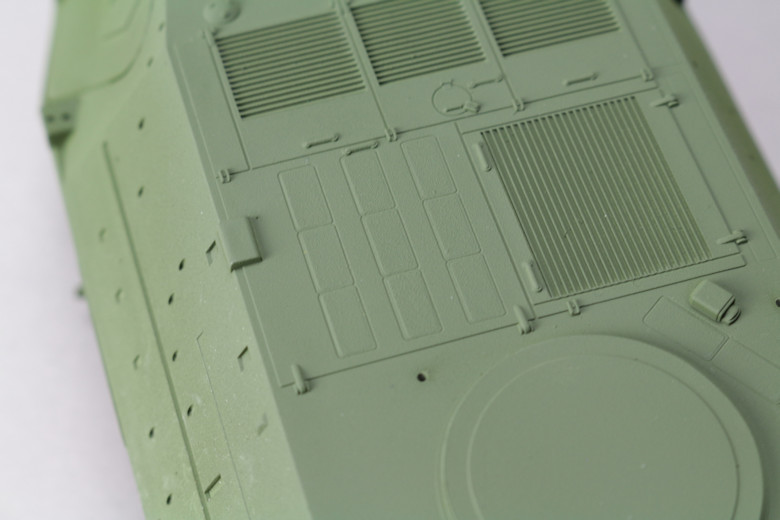

Blöderweise sind mir erst nach dem Lackieren der Wanne diese Anti-Rutsch-Pads (ich weiß nicht, wie die im Fachjargon heißen) auf dem Dach so richtig ins Auge gefallen, bzw. deren sehr schwach ausgeprägte Oberflächenstruktur.
In einem anderen Baubericht (ich weiß leider nicht mehr, welcher) hatte ich mal gesehen, wie diese Pads mit Schleifpapier nachgebildet wurden und so habe ich die Idee einfach übernommen. Also Stücke aus 320er zurechtgeschnitten, aufgeklebt und nachlackiert. Sieht auf jeden Fall besser aus. Hätte ich auch gleich so machen können, dann hätte ich mir das Nachlackieren gespart. Aber wie heißt nochmal das Motto des Tages?

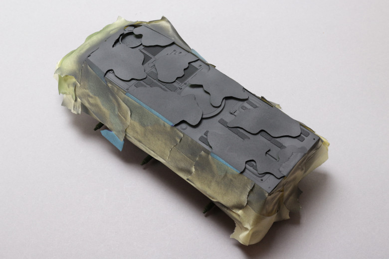

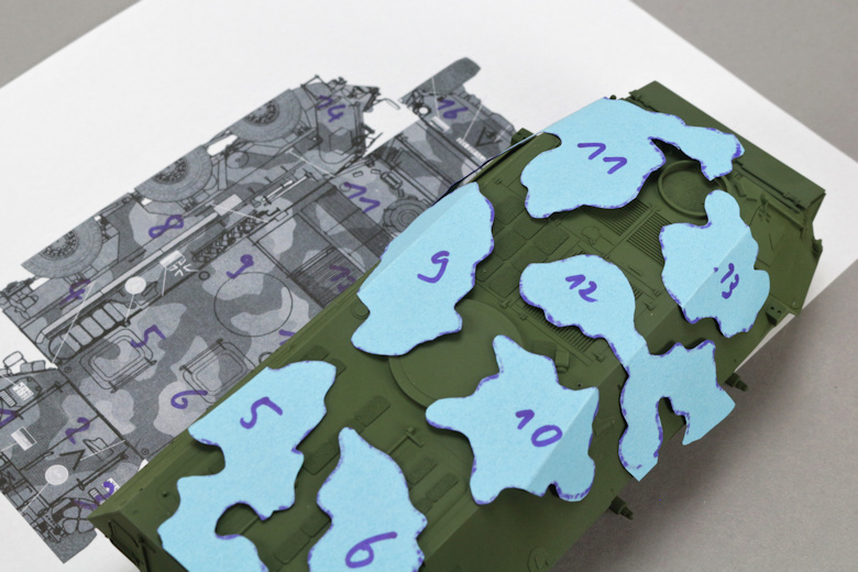

Nun zum Thema Tarnbemalung. Ich habe mir schon relativ früh Gedanken darüber gemacht, wie ich die an meinem ersten 1:35 Modell umsetzte. Meine praktische Erfahrung diesbezüglich ist sehr mager und so habe ich mal ein wenig geschaut, wie das andere Modellbauer so machen. Maskieren mit Patafix o.Ä. war mir zwar bekannt, aber bei meiner Recherche bin ich auf eine für mich neue Methode gestoßen, die ich selbst einmal ausprobieren wollte. Allerdings ist es wohl auch die aufwendigste: die Technik mit „schwebenden Schablonen“. Hier werden die Bereiche, die maskiert werden sollen, aus Papier zugeschnitten und auf dem Modell fixiert. Und zwar so, dass ein kleiner Abstand zwischen Schablone und zu lackierender Oberfläche bestehen bleibt. Durch diesen Abstand entstehen beim Airbrush-Lackieren dezent unscharfe Konturen. Ein Erfahrener bekommt so ein Ergebnis vermutlich auch frei Hand hin, aber dazu zähle ich gewiss nicht. Also los:
Zunächst wurde die BA eingescannt und auf Modellgröße skaliert. Die Vorlage wurde dann auf Tonpapier gedruckt, danach ging es ans Ausschneiden der einzelnen Flecken. Um nicht durcheinander zu kommen, habe ich diese nummeriert, sowie einen Kontrollausdruck gemacht. Die Schablonenstücke wurden dann auf dem Fuchs drapiert, als Fixierung und Abstandshalter benutzte ich Kügelchen aus Maskierknete.
Für meinen Erstversuch wollte ich nicht gleich das komplette Modell lackieren, sondern erst einmal schauen, wie es auf einer Seite - in diesem Fall das Dach - gelingt. Daher habe ich den Rest vom Fuchs abgeklebt. Hätte ich das Lackieren verbockt, so hätte ich nur das Dach neu machen müssen.
Jedoch...

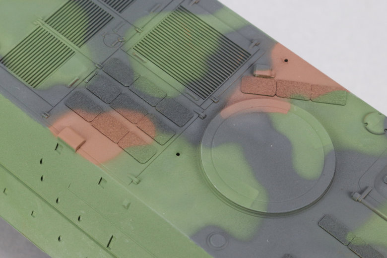

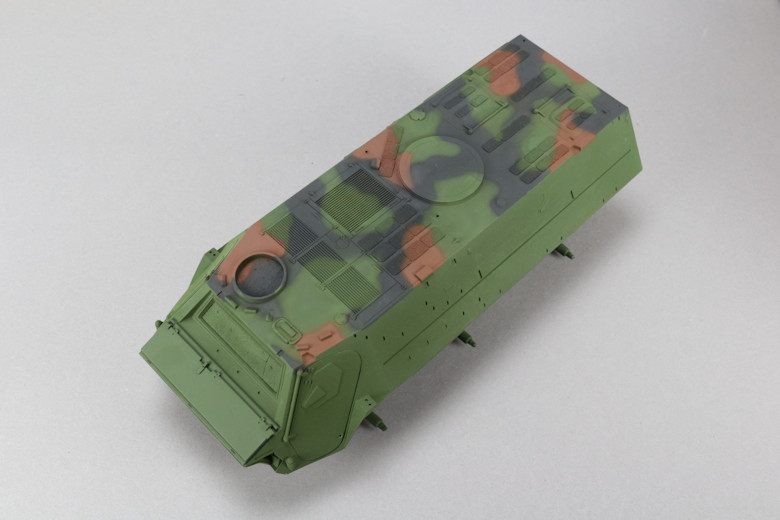

Ich muss sagen, das schaut schon echt gut aus. Also werde ich den Rest des Modells auf dieselbe Weise lackieren. Verglichen mit anderen Maskierungsmethoden ist es natürlich ein Heidenaufwand, aber wenn ein Newbie in Sachen Tarnlackierung wie ich damit ein so überzeugendes Ergebnis hinbekommt, ist es mir das wert. Ein großer Nachteil bei der Methode ist, das sie nur auf möglichst ebenen Flächen wirklich gut angewendet werden kann, abstehende Teile würden eine gleichmäßige Distanz der Schablonenteile zum Modell unmöglich machen. Daher erklärt sich jetzt auch, warum ich die Wanne jetzt schon lackiere, obwohl sie noch längst nicht fertig gebaut ist.

Gut, so hab ich maskieren noch nicht gesehen. Aber das Ergebnis spricht für sich.
Für "ums Eck" könnte ich mir noch vorstellen das man die Schablonen aus Messingblech ausschneidet. Kann man gut biegen und bleibt dann so, fixieren mit Knete. Also für einen Panzer sollte es gehen. Nur viel Komplexer dürfen die Formen dann wahrscheinlich auch nicht mehr werden, glaub dann wirft man die nerven. Da gewinnt dann die Maskierknete/band.
