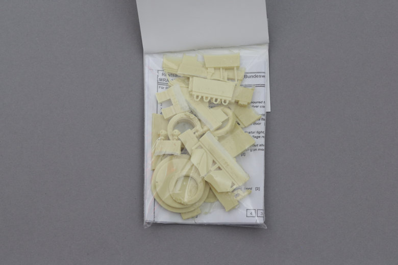

Da ich ja nachweislich nicht in der Lage bin, einen Bausatz einfach mal aus der Schachtel zu bauen :D , habe ich gleich noch etwas Zubehör besorgt: einmal ein Resin-Zurüstsatz von MR Models (hier sind vor allem die offenen Luken für mich interessant) und das Figurenset „Bundeswehr Tank Crew“ von MiniArt.

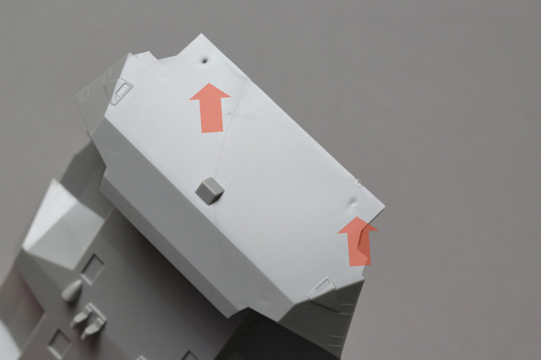

Dass der Bausatz nicht der jüngste ist (Erstauflage 1998) und einige Schwächen hat, dürfte wahrscheinlich bekannt sein. Andererseits kann man auch viel daraus machen und das war letztendlich der Grund, ihn bauen zu wollen. Auf jeden Fall stehen erst einmal ein paar Ausbesserungsarbeiten an. Die Wanne zeigt bei genauerer Betrachtung einige Sinkstellen. Die meisten sind eher unscheinbar oder an Stellen, die später nicht mehr zu sehen sein werden. Bei anderen, wie z.B. an der Front muss allerdings ausgebessert werden:

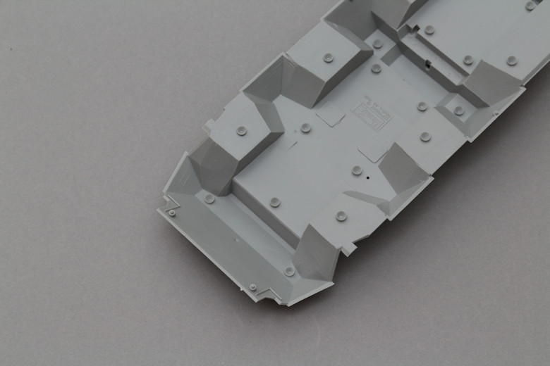

Wirft man einen Blick ins Innere, sieht man auch den Grund: hier sind zahlreiche, massive Auswerfermarken zu sehen, die an der Außenseite die Sinkstellen verursachen. Ein paar der Marken werde ich entfernen,...
... da ich plane, die Rückwand der Fahrerkabine nachzubilden. Und zwar aus folgender Überlegung: Der Bausatz hat keinerlei Interieur - was erst einmal nicht weiter tragisch ist, wenn man das Fahrzeug, wie in der Bauanleitung vorgesehen, mit geschlossenen Türen und Luken darstellt. Auch mein Plan geht in diese Richtung; die einzige Abänderung wird die offene Dachluke auf der Beifahrerseite sein, da soll der Kommandant stehen – jetzt würde es aber sehr komisch aussehen, wenn aus der Luke der Torso einer Figur ragt, man aber durch die darunterliegende Windschutzscheibe ins Leere blicken würde. Viktor hat ja bereits das Zurüstset „Fahrerraum“ von MR Models angesprochen. Eine komplette Nachbildung der Kabine fände ich allerdings ein wenig übers Ziel hinausgeschossen, weil man das Wenigste davon auch später wirklich sehen würde. Und ehrlich gesagt will ich nicht noch mehr Kohle für Zurüstteile ausgeben. Daher plane ich, lediglich den Bereich nachzubilden, der durch einen frontalen Blick einsehbar wäre, also den Fahrer und die dahinterliegende Rückwand.

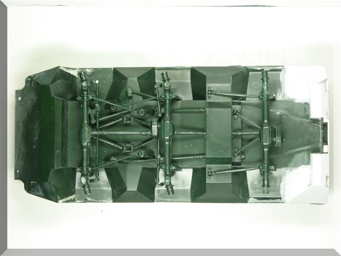

heute habe ich im Netz nach vorhandenen Bauberichten gestöbert. Dabei ist mir aufgefallen, dass die meisten den Unterboden mitsamt dem komplexen Lenk- und Antriebstgestänge, der Federung, den Schrauben etc. zunächst komplett zusammenbauen...
Beispiel: https://www.rothroland.eu/bau/images/hu ... mel091.jpg
...und dann anschließend in einem Aufwasch lackieren. Ich frage mich allerdings, wie gut man es bei dieser Herangehensweise schafft, alle Ecken und Winkel auch vollständig mit Farbe zu erreichen. Meine Überlegung ist, zumindest schwierige Stellen und auch einzelne Baugruppen schon einmal vorzulackieren und erst dann zusammenzusetzen. Oder meint ihr, dass das unnötige Arbeit wäre?

Es kommt darauf an, ob man am Ende auch alle Ecken und Winkel sieht.
Es ist dann nur das eigene Wissen, dass dann da Farbe ist.

Wenn du ein Wettbewerbmodell baust, ist keine Arbeit unnötig. Und denke daran: In einem Wettbewerb würden die Preisrichter das Modell auch von unten ansehen.
Ich bemale in der Regel die Einzelteile vor dem Zusammenbau, gerade auch, wenn die Antriebsstränge und Radaufhängungen so komplex sind, wie bei diesem Modell. Ich habe allerdings auch hier schon häufiger gesehen, dass ein Modell weitgehend zusammengebaut wird, bevor es ans Bemalen geht. Bei einem Resinbausatz mit wenig Teilen geht das nicht anders. Aber bei einem herkömmlichen Bausatz würde ich das nie machen.

Wenn ich ein Modell baue gehe ich wie folgt vor. Originalbilder suchen, so viele wie geht und wenn möglich von allen Seiten, oben und unten. Dann wenn möglich segmentweise vorgehen. Unterboden, Rahmen, Aufbau und so weiter. Jedes Segment dann auch natürlich bemalen, innen wie aussen. So bekommen ich ein Modell das dem Original schon fast gleich wäre. Egal ob Auto, Flieger oder Militärfahrzeug. Zum Schluß zusammensetzen, Farbausbesserungen und dann die Alterung.
Bei BW Fahrzeugen gibt es zweierlei Unterboden Lackierungen entweder in Wagenfarbe oder Schwarz. Bei den alten MTW´s gabe es zB weiß als Innenfarbe oder dieses helle Blaugrün. Das muss man schon beim Bau anbringen später geht das in die Hose und man sieht es auch.

Das bestärkt mich doch sehr in meiner Ansicht, zuerst zu lackieren und dann zusammenzubauen. Im Grunde so wie bei meinen Automodellen.
