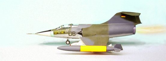

Shortfighter REVELL 1:32

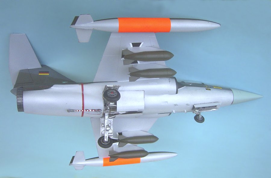

Heute habe ich die Unterseite gespritzt, mit einer Mischung REVELL Aqua Aluminium und Weiß glänzend, etwa halbe-halbe.
Wie weit das für Bundesluftwaffe richtig weiß ich nicht, aber wenn die Unterseitenfarbe nach RAL "Weißaluminium" heißt, na dann nehme ich doch Weiß und Aluminium.
Die Düse hatte sich extrem schnell zugesetzt und ich mußte ziemlich mit der Spritzpistole tricksen um die Flächen halbwegs gefüllt zu bekommen, die Oberflächen ( der Unterseite ) sind doch reichlich grieselig geworden, ich bin auf das Ergebnis nicht stolz :cry: !
Außerdem legte sich auf der Oberseitentarnung ein wahrnehmbarer Schleier des Weißsilbers über die bereits gespritzte Oberseitentarnung, allerdings nur in Bereichen die ich mit einem Küchentuch maskiert hatte.
Das ist wohl zu porös !
Aber ich hatte darauf die Farbflächen mit feinem Schmirgelpapier in Flugrichtung bearbeitet, das hat die Flächen recht gut angeglichen.
Um das Silbern der Abziehbilder zu vermeiden habe ich wie bekannt die Oberseiten mit glänzender Parkettversiegelung ( LIDL W5 ) gespritzt.
Die glänzende Oberfläche wirkt dunkler, und der Glanz tritt auf dem Foto nicht wirklich in Erscheinung.
Die Abziehbilder der Bundesluftwaffe stammen nicht aus dem Bausatz sondern von Italeries neuem 1:32 Starfighter.
Wegen der Kürzung passen z.B. die Rumpfbalkenkreuze nicht mehr rauf, sie fehlen also.
Man kann sich an den Anblick fast gewöhnen, unbedarfte Zuschauer erkennen das Ding als Starfighter und bemerken die Umgestaltung gar nicht.
Den Witz verstehen offensichtlich nur Insider.

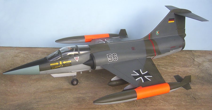

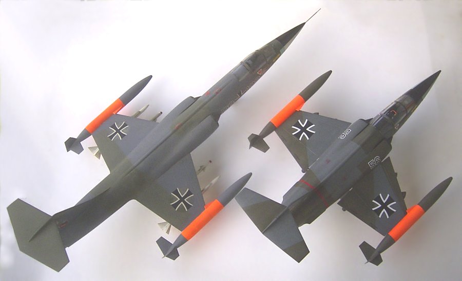

Neues Foto von heute.
Und wo ist da der Unterschied ?
Nicht viel, auf dem neuen Foto ist die Oberseite mit Vallejo Air seidenmattem Klarlack gespritzt.
Der trocknet allerdings nahezu matt auf und verblendet ein kleines bißchen ( erwünscht ! ) die Kontraste.
Nicht viel, eher subtil.
Ach ja, die schwarzen Einlaufkegel sind demaskiert.
Die Farbgebung ist jetzt nahezu vollendet, morgen kommen noch die schwarzen Einlaufkanten und der Blendschutz an die Reihe, und die SIgnalfarbe der Flächentanks in roter Tagesleuchtfarbe.
Davor graule ich mich ein bißchen.
Hie und da sind noch ein paar kleinere Retouchen erforderlich.
Auf meinem Monitor erscheinen die Farben ziemlich genau wie beim Modell, allenfalls eine Kleinigkeit dunkler.

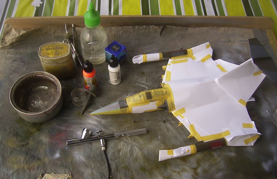

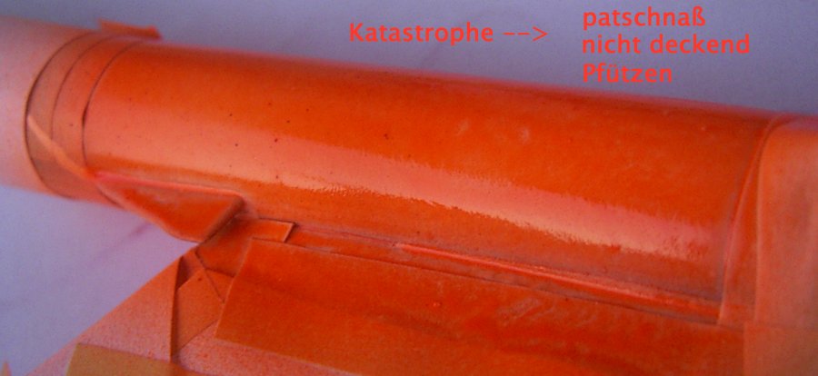

Ich mußte mit recht großem Aufwand sowohl die tagesleuchtroten Bereiche der Zusatztanks als auch die schwarzen Bereiche des Blendschutzes und der Triebwerkseinläufe maskieren, die Herausforderung bestand darin daß ich nicht wagte die Abziehbilder mit Maskierband zu überziehen.
Obwohl auch sie mit dem matten Klarlack überzogen waren befürchtete ich daß sie beim Demaskieren mit dem Maskierband abgezogen werden würden, das Risiko war mir zu hoch.
Ich habe daher die Bereiche mit den Abziehbildern mit Druckerpapier abgedeckt, so ist das Modell großzügig eingepackt und gut gegen Sprühnebel geschützt.
Das Tagesleuchtrot der Zusatztank hatte ich nach guter alter Manier weiß unterlegt, bei Rot und Gelb empfielt sich das.
Schlauerweise hatte ich heute zu diesem Behuf je ein neues Fläschchen spritzfertiges ( !!! :evil: ) Vallejo Air Weiß und Tagesleuchtrot gekauft, das endete schlechterdings in einer mittleren bis schweren Katastrophe ! :evil:
Die Farben trockneten zwar an der Nadel an aber auf dem Modell blieben sie ellenlang naß !
Es gab üble Pfützen, Tränen und dicke nasse Farbansammlungen in den Ritzen und Spalten.
Wahrscheinlich haben die Farben die Maskierungen ganz übel unterwandert und die bieherige Bemalung erheblich versaut.
Ich traue mich kaum die Masken zu entfernen.
Allerdings:
Morgen versuche ich diese mißlungenen Bereiche nochmal leicht zu überschleifen und mit neuem REVELL Aqua Leuchtorange, auf weißem Grund, zu retten.
Mal sehen ob es klappt..... :?
Hier das Malheur zur Abschreckung bzw. Warnung.
In Natur ist es noch schlimmer als auf dem Foto. :(

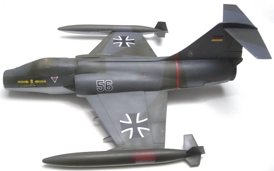

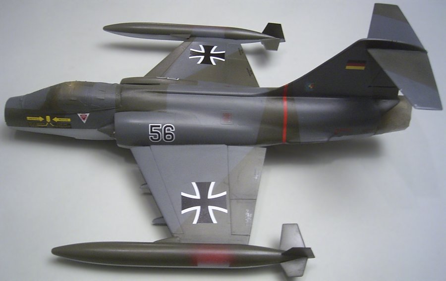

Inzwischen ist das "Modell" fertiggestellt, Fotos kommen demnächst.
Die Katastrophe mit dem Tagesleuchtorange hat sich ein bißchen entschärft, mein Puls hat sich entspannt. :mrgreen:
Hurrahurrahurra !
Meine große Befürchtung daß die Farbschmotze unter dem Maskierband durchgekrochen und das Modell versaut haben könnte hat sich nicht bestätigt !
Diese eine Sorge bin ich los ! :D
Auch ist die Oberfläche nicht mehr so schrundig.
Tagesleuchtfarben blassen bei Tageslicht extrem schnell aus, das Tagesleuchtrot bzw. -orange erscheint bei Flugzeugen die länger von der Sonne beleuchtet werden gelblich bis hellsandfarben ( die DC 3 in Schleißheim ist diesbezüglich ein Lehrbuchstück ).
Das wollte ich nachahmmen, ging aber in die Hose.
Letztendlich habe ich diesen Mißgriff noch mit einer dünnen Schicht des Vallejo Leuchtorange übertüncht.
In der Summe ist der Bereich jetzt nicht mehr annähernd so übel wie er war.
Nach Anbringen der Fahrwerke und Außenlasten sieht er jetzt so aus, in meinen Augen ein durchaus plausibles Geflieg:
Wer sich auskennt erkennt freilich die Änderungen, aber hier sei mir der Vergleich mit einem echten Starfighter gestattet.
Übrigens ein etwa 20 Jahre altes Modell von mir, ebenfalls der REVELL Bausatz.
An der Unterseite wird erkennbar daß noch ein paar Retouchen erforderlich sind, die Farbschichten haben durch die Handhabung stellenweise gelitten, die Haftung der wassserbasierten Acrylfarben war nicht optimal.
Und die Ruderspalten sollte ich auch noch betonen.
Verschmutzen ?
Mal sehen.....

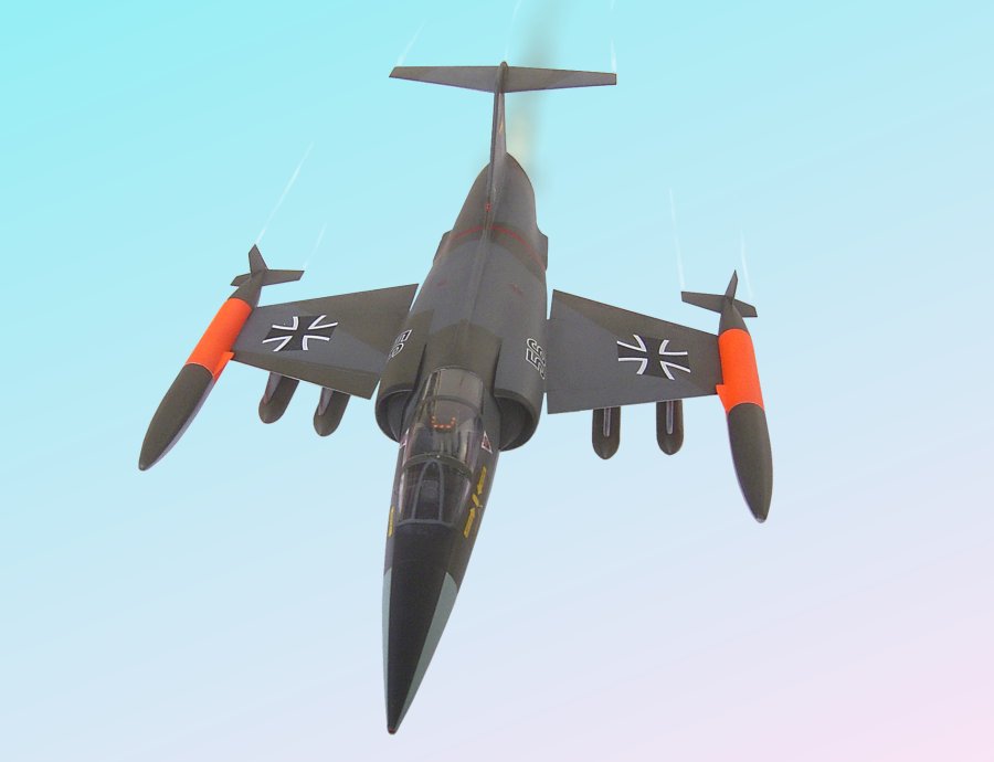

Mal auf die Schnelle ein einfachen "Flugfoto".
Wer genau hinguckt vermißt einen Piloten.
Die gedrungene Form suggeriert glaubhaft ein fiktives aber potentiell mögliches Erdkampfflugzeug.
Mir gefällt´s jedenfalls.
