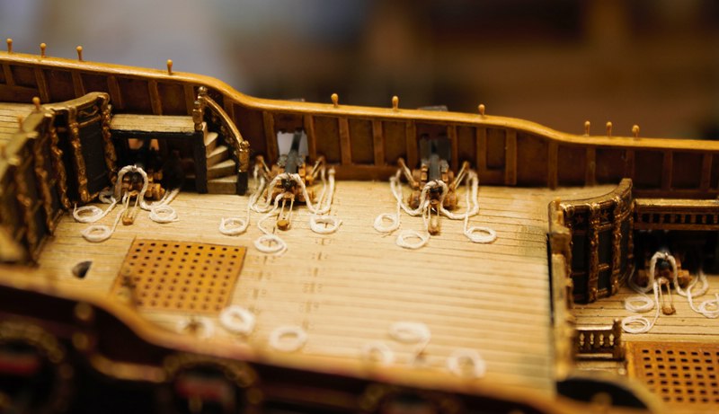

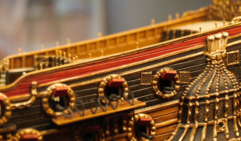

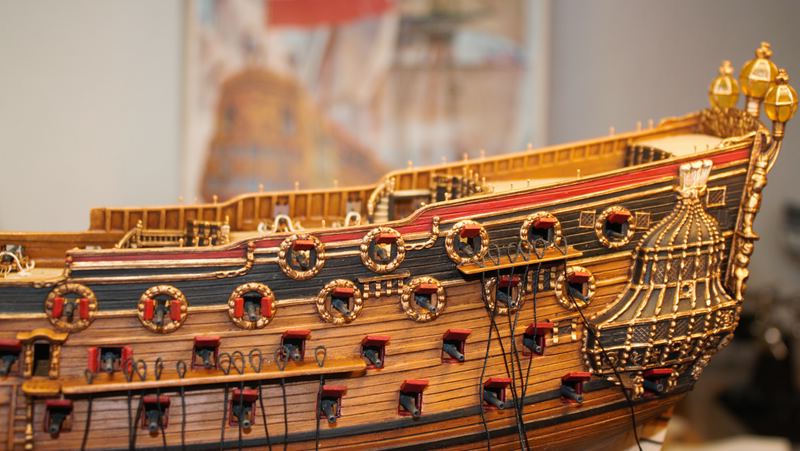

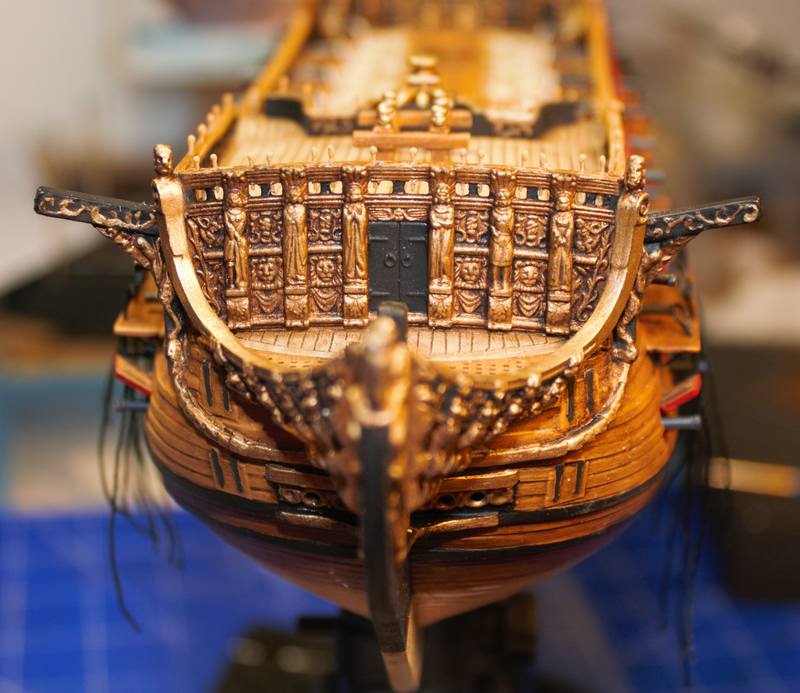

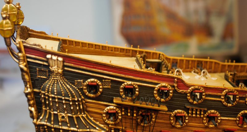

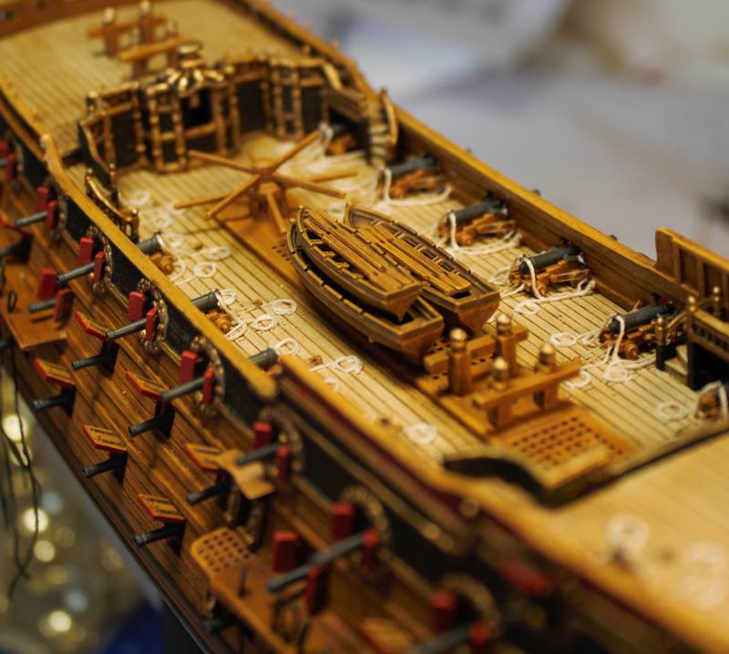

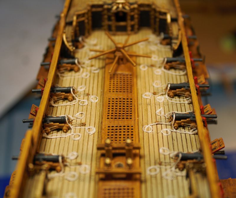

Jawollo.... die letzten Arbeiten am Rumpf und auf Deck (Kanonentakelung und Belegnägel) sind abgeschlossen.
Übrigens.... die kleinen Belegnägel sind aus Messingdraht 0,4mm und davon musste ich Insgesamt 70 Stück machen. Am oberen Ende wurden selbige mit einem Tröpfchen Leim verdickt und anschließend bemalt. Natürlich musste ich auch ebensoviele Löchlein bohren..... :shock:
Bleibt nur noch die Frage, Beiboote auf das Deck oder nicht.... (die Beiboote sind auch fertig und müssten einfach nur platziert werden)??? Eure Meinung ist gefragt.... drauf, oder nicht drauf? ;) Leider weis ich nicht, wie das mit der "Abstimmung einstellen" Funktioniert.
So jetzt in loser Reihenfolge Fotos........:

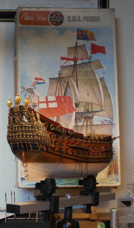

So oder ähnlich könnte das mal aussehen..... :mrgreen: ;) .......:

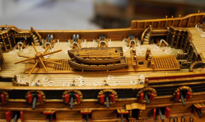

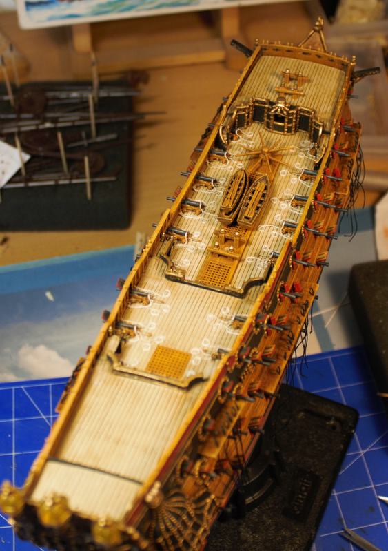

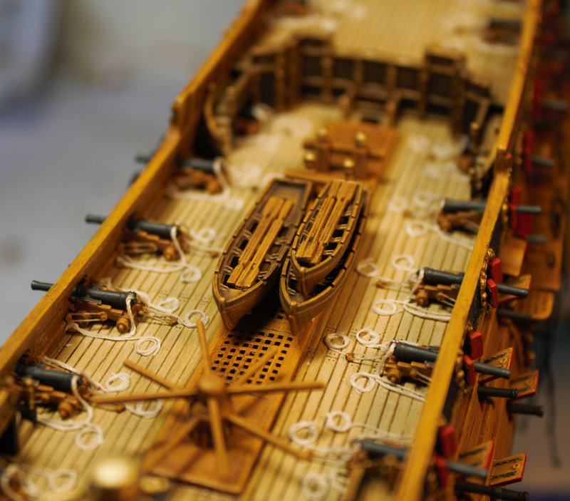

Natürlich gehören die .... wenn schon an Bord..... Mittschiffs und gut vertäut. Aber.... im "Normalfall" und auf See, wurde die Boote an der langen Leine Hinterher gezogen.
Ich bin mir nicht sicher, wenn ich die Boote aufs Deck stelle, ob das nicht zu voll wird auf Deck.
Zu Vergleich mal Fotos mit dem Booten auf Deck.... (nur gestellt).....:
Sollten die Boote auf Deck bleiben, werden die noch "vertäut".

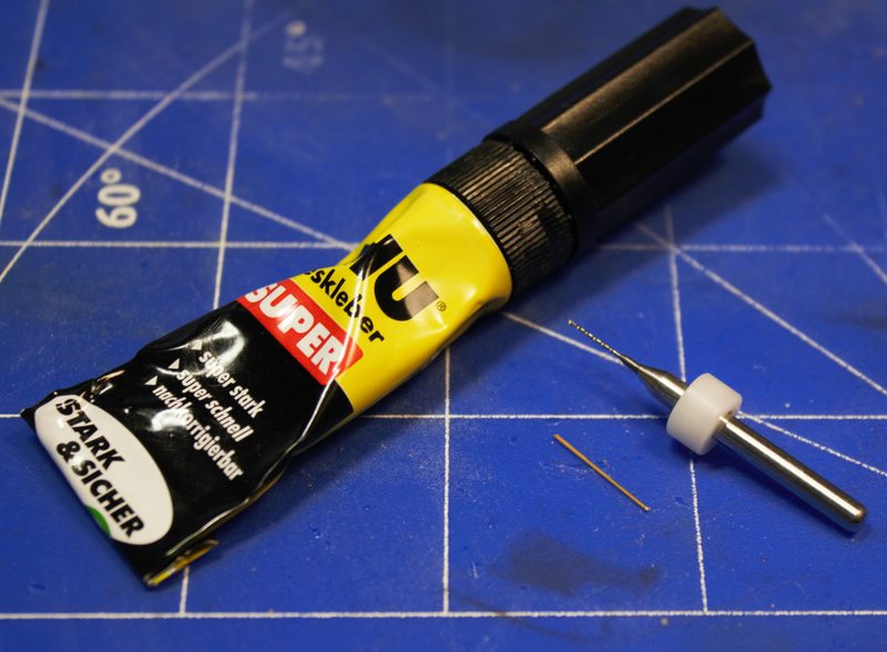

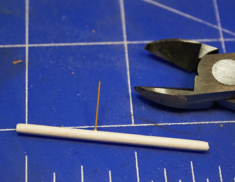

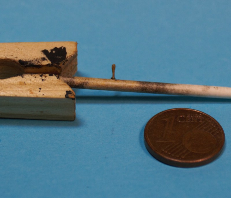

Und jetzt..... auf Wunsch einer einzelnen Dame..... So habe ich die Belegnägel gemacht......:
Die Materialien....: UHU Kleber stark und sicher (strong and safe), Messingdraht... in diesem Fall Durchmesser 0,4 mm und schon vorab bemalt und meine geliebten China - VHM Minibohrer.....:

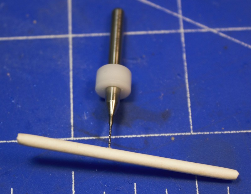

Als Testobjekt ein Q - Tipp und reingebohrt. Durchmesser des Bohrer.... 0,5mm.......:
Dann ein Stück Messingdraht in die Bohrung kleben und ablängen......:
Anschließend ein bisschen von dem UHU Kleber auf den oberen Teil der Draht geben, trocknen lassen, bemalen und......et voila.... ein kleiner Belegnagel 0,4mm Durchmesser, 3mm lang ist Fertig.... :
Genau so habe ich es bei der Prince gemacht.

Vielen Dank für eure Meinungen und Ratschläge zu den Booten. Dementsprechend werden die Boote ihren Platz auf Deck finden... :thumbup:

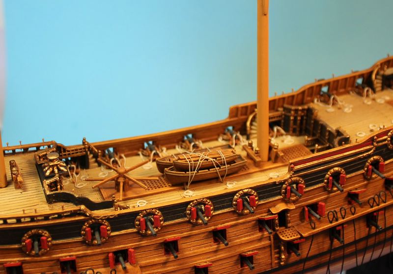

Die Boote sind an Deck vertäut..... finde ich so am besten und vor allem Glaubwürdig. Guckst du Foto......:

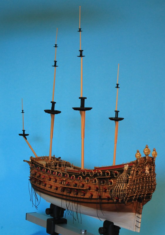

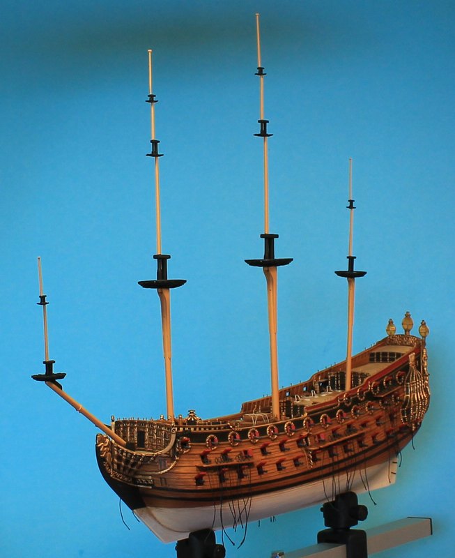

Danach habe ich mich den Masten und Rahen gewidmet. Ein Großteil der Arbeit war das entfernen der Plaste - Mastwuhlinge, die ich aus Garn machen möchte. Auch das einschleifen einer Maßstabsgerechten Maserung dauerte etwas. Bei den Marsen mussten einige kleine Löcher gebohrt werden für die spätere Befestigung der Wanten. Nachdem alles geschliffen, gespachtelt ....(es gab böse Vertiefungen), gebohrt und wieder verschliffen worden war, erfolgte der Zusammenbau und anschließend die Bemalung.... Grundfarben. Jetzt müssen die Masten bzw. die Farbe richtig durchtrocken. Danach erfolgt die Behandlung mit Ölfarbe.
Ich habe mal die Masten an ihren Platz auf Deck gesteckt für einen ersten Eindruck. da die Masten ziemlich lose in ihren Bohrungen stecken, stehen sie natürlich etwas schräg und sind natürlich nicht ausgerichtet. Auch hier... guckst du Fotos......
Wie gesagt....ääääh....geschrieben, Als nächstes Ölfarbe an Masten und Rahen. Zwischendurch die Anker fertig machen. Danach.... geht es auch schon los mit dem Takeln in Form der Wanten.
++++++Fortsetzung folgt++++++
Sehr schick mit dem Beiboot. Die "Seile" hauchen dem ganzen Leben und Details ein.
Ich freue mich schon auf den Bau der Masten. Weiter so :thumbup:
Sieht sehr lebhaft aus, mit all den Details :thumbup:
