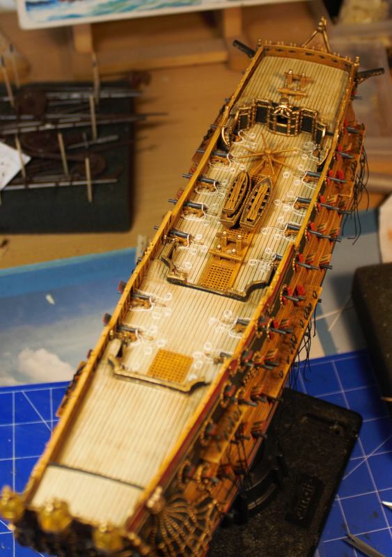

Jawollo.... die letzten Arbeiten am Rumpf und auf Deck (Kanonentakelung und Belegnägel) sind abgeschlossen.
Übrigens.... die kleinen Belegnägel sind aus Messingdraht 0,4mm und davon musste ich Insgesamt 70 Stück machen. Am oberen Ende wurden selbige mit einem Tröpfchen Leim verdickt und anschließend bemalt. Natürlich musste ich auch ebensoviele Löchlein bohren..... :shock:
Bleibt nur noch die Frage, Beiboote auf das Deck oder nicht.... (die Beiboote sind auch fertig und müssten einfach nur platziert werden)??? Eure Meinung ist gefragt.... drauf, oder nicht drauf? ;) Leider weis ich nicht, wie das mit der "Abstimmung einstellen" Funktioniert.
So jetzt in loser Reihenfolge Fotos........:
So oder ähnlich könnte das mal aussehen..... :mrgreen: ;) .......:
Nächste Baustelle.... der Spriet und die Masten

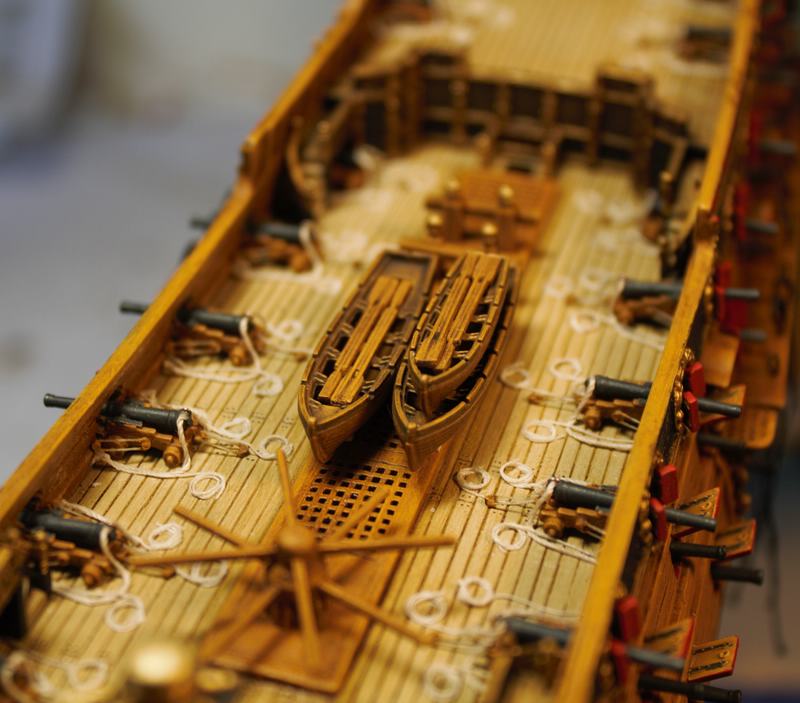

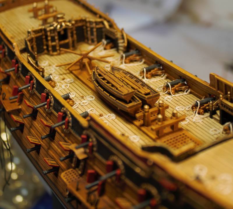

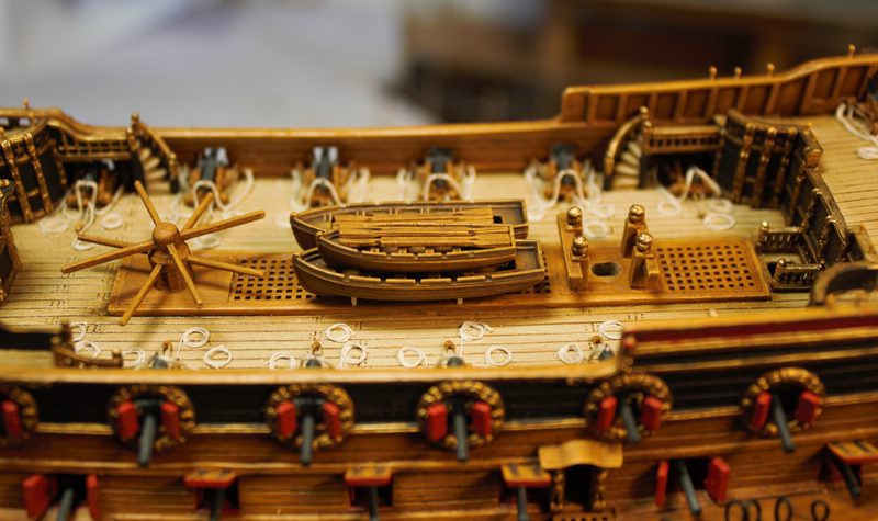

Zu den Beibooten.......:
Natürlich gehören die .... wenn schon an Bord..... Mittschiffs und gut vertäut. Aber.... im "Normalfall" und auf See, wurde die Boote an der langen Leine Hinterher gezogen.
Ich bin mir nicht sicher, wenn ich die Boote aufs Deck stelle, ob das nicht zu voll wird auf Deck.
Zu Vergleich mal Fotos mit dem Booten auf Deck.... (nur gestellt).....:
Sollten die Boote auf Deck bleiben, werden die noch "vertäut".

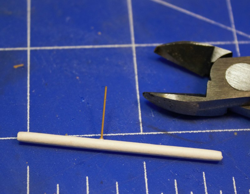

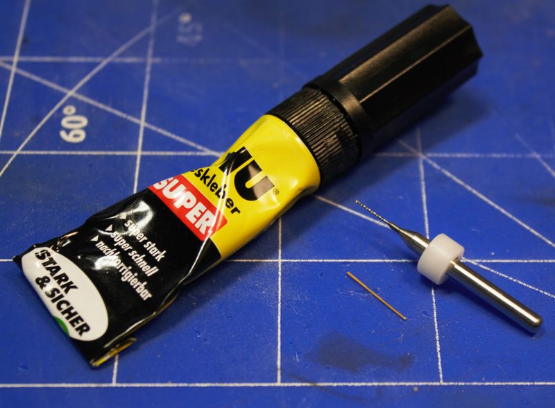

Und jetzt..... auf Wunsch einer einzelnen Dame..... So habe ich die Belegnägel gemacht......:

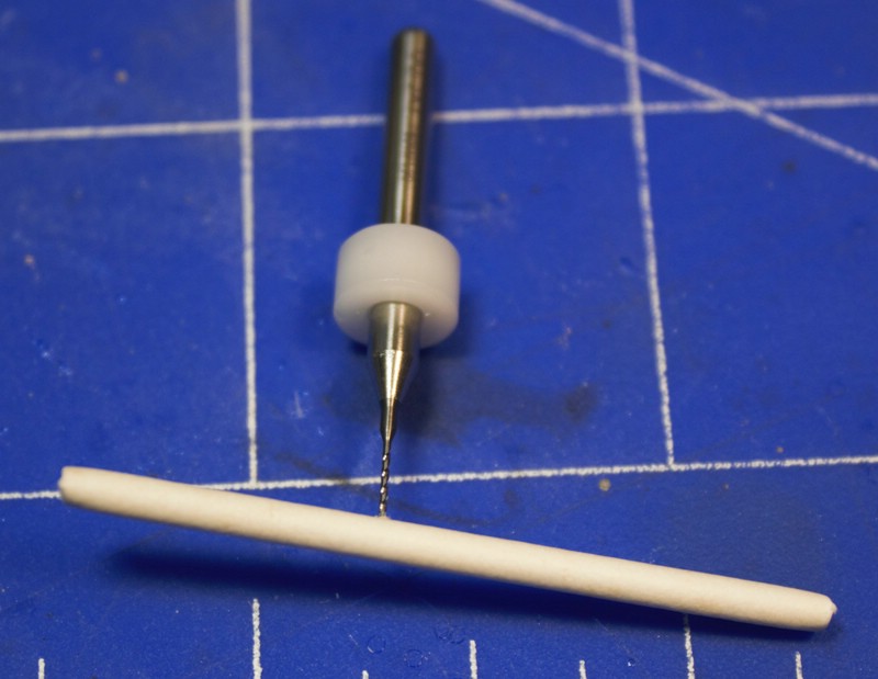

Die Materialien....: UHU Kleber stark und sicher (strong and safe), Messingdraht... in diesem Fall Durchmesser 0,4 mm und schon vorab bemalt und meine geliebten China - VHM Minibohrer.....:
Als Testobjekt ein Q - Tipp und reingebohrt. Durchmesser des Bohrer.... 0,5mm.......:

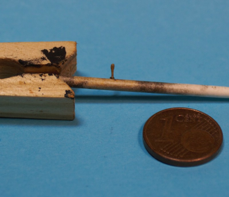

Dann ein Stück Messingdraht in die Bohrung kleben und ablängen......:
Anschließend ein bisschen von dem UHU Kleber auf den oberen Teil der Draht geben, trocknen lassen, bemalen und......et voila.... ein kleiner Belegnagel 0,4mm Durchmesser, 3mm lang ist Fertig.... :
Genau so habe ich es bei der Prince gemacht.
