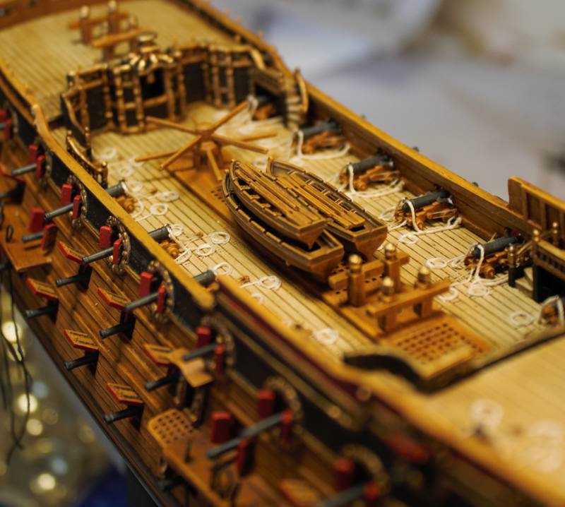

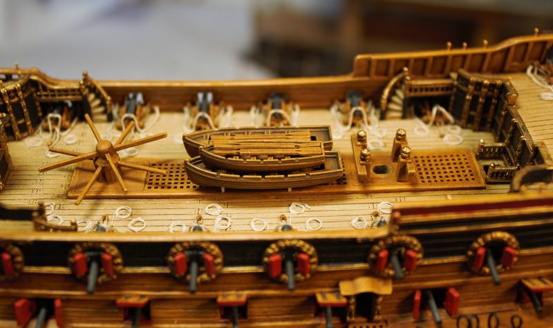

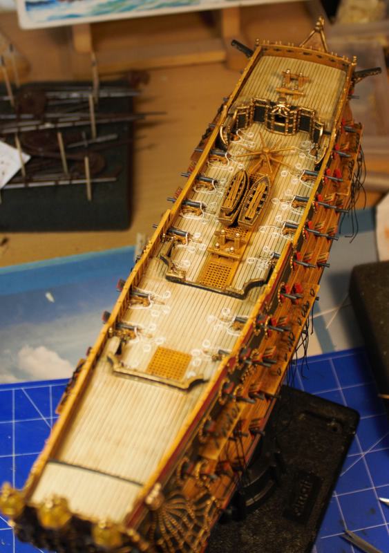

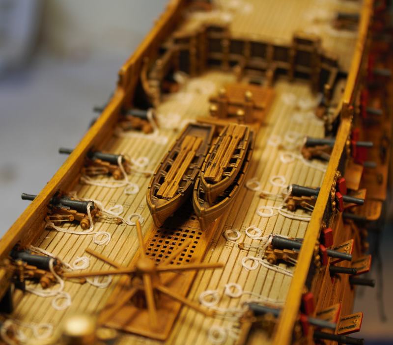

Natürlich gehören die .... wenn schon an Bord..... Mittschiffs und gut vertäut. Aber.... im "Normalfall" und auf See, wurde die Boote an der langen Leine Hinterher gezogen.
Ich bin mir nicht sicher, wenn ich die Boote aufs Deck stelle, ob das nicht zu voll wird auf Deck.
Zu Vergleich mal Fotos mit dem Booten auf Deck.... (nur gestellt).....:
- comp_IMG_9838.jpg (71.87 KiB) 5810 mal betrachtet
- comp_IMG_9840.jpg (71.91 KiB) 5810 mal betrachtet
- comp_IMG_9843.jpg (71.61 KiB) 5810 mal betrachtet
- comp_IMG_9851.jpg (70.51 KiB) 5810 mal betrachtet
Sollten die Boote auf Deck bleiben, werden die noch "vertäut".

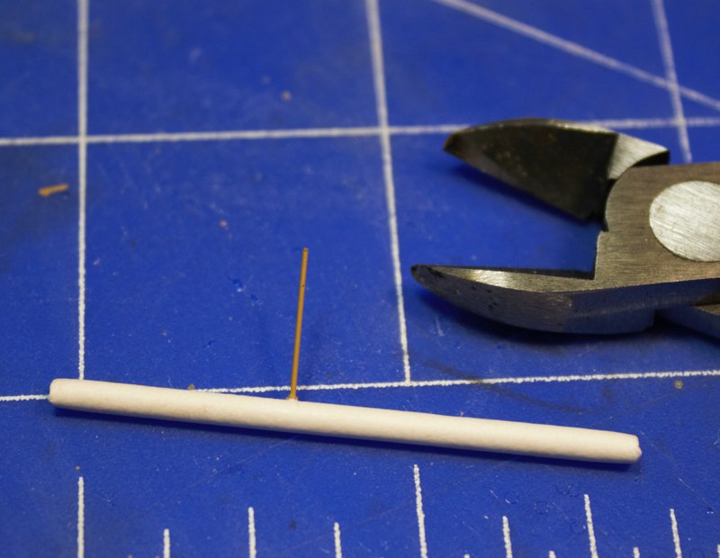

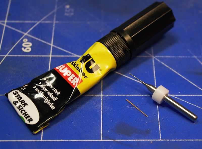

Und jetzt..... auf Wunsch einer einzelnen Dame..... So habe ich die Belegnägel gemacht......:
Die Materialien....: UHU Kleber stark und sicher (strong and safe), Messingdraht... in diesem Fall Durchmesser 0,4 mm und schon vorab bemalt und meine geliebten China - VHM Minibohrer.....:
- comp_IMG_9862.jpg (70.5 KiB) 5810 mal betrachtet

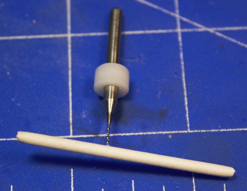

Als Testobjekt ein Q - Tipp und reingebohrt. Durchmesser des Bohrer.... 0,5mm.......:
- comp_IMG_9864.jpg (71.62 KiB) 5810 mal betrachtet

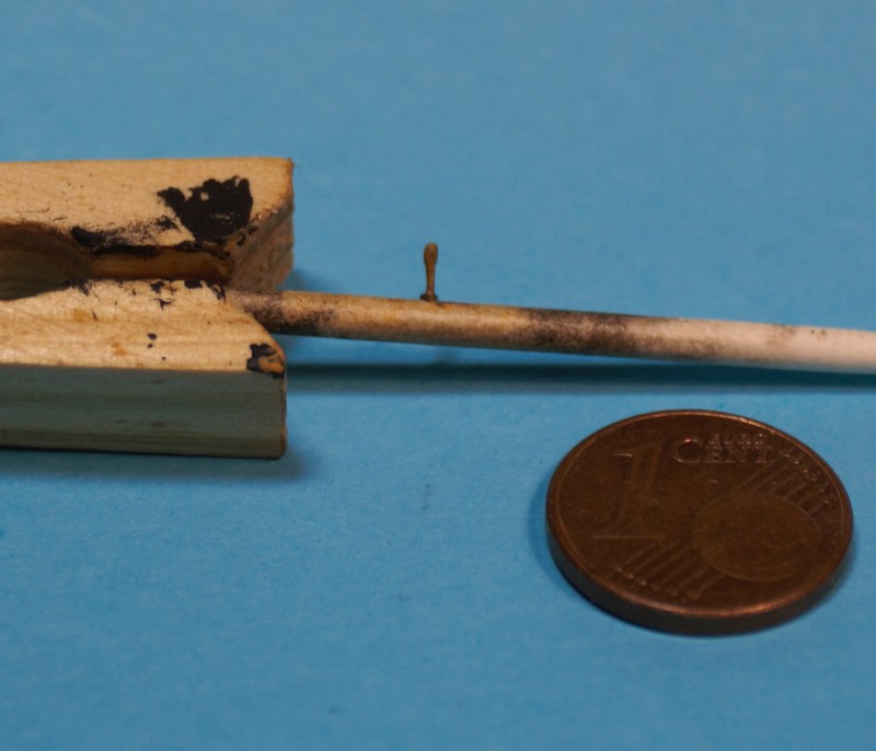

Dann ein Stück Messingdraht in die Bohrung kleben und ablängen......:
- comp_IMG_9868.jpg (70.2 KiB) 5810 mal betrachtet
Anschließend ein bisschen von dem UHU Kleber auf den oberen Teil der Draht geben, trocknen lassen, bemalen und......et voila.... ein kleiner Belegnagel 0,4mm Durchmesser, 3mm lang ist Fertig.... :
- comp_IMG_9870.jpg (66.35 KiB) 5810 mal betrachtet
Genau so habe ich es bei der Prince gemacht.
