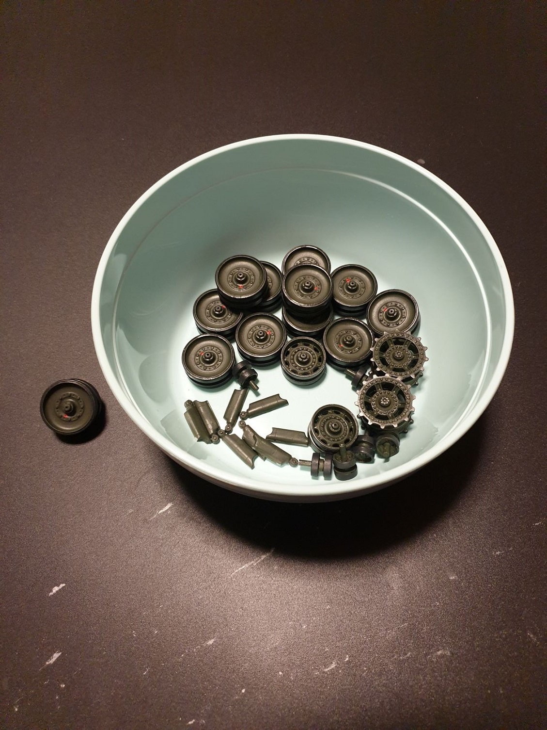

Die Einzelteile des Laufwerkes sind fertig. 12 Laufrollen wurden in bronzegrün dreimal gestrichen. Die Gummis sind in Anthrazit und als kleines Detail hab ich die Ölablassschraube wie im Original rot markiert. Die Laufrollen sind gegenüberliegend mit den Drehstäben verbunden und schwimmend gelagert. Die Kontrolle des Ölstandes in den Laufrollen gehört zu jeder Abfahrtskontrolle ( Technischer Dienst ).
Sonst habe ich die Antriebszahnkränze auch in bronzegrün gestrichen und die Zähne mit einem 6B Bleistift bearbeitet. Somit kann ich den Abrieb in der Kette gut präsentieren.
Die Leiträder sind auch bronzegrün und deren Laufflächen in Eisen. Hier werden ich noch mit kleinen Rostakzenten arbeiten. Aber sonst ist Rost weniger bei den Fahrzeugen in der Bundeswehr zu finden. Es wird viel gewartet und gepflegt. Daher werde ich nur wenig altern.

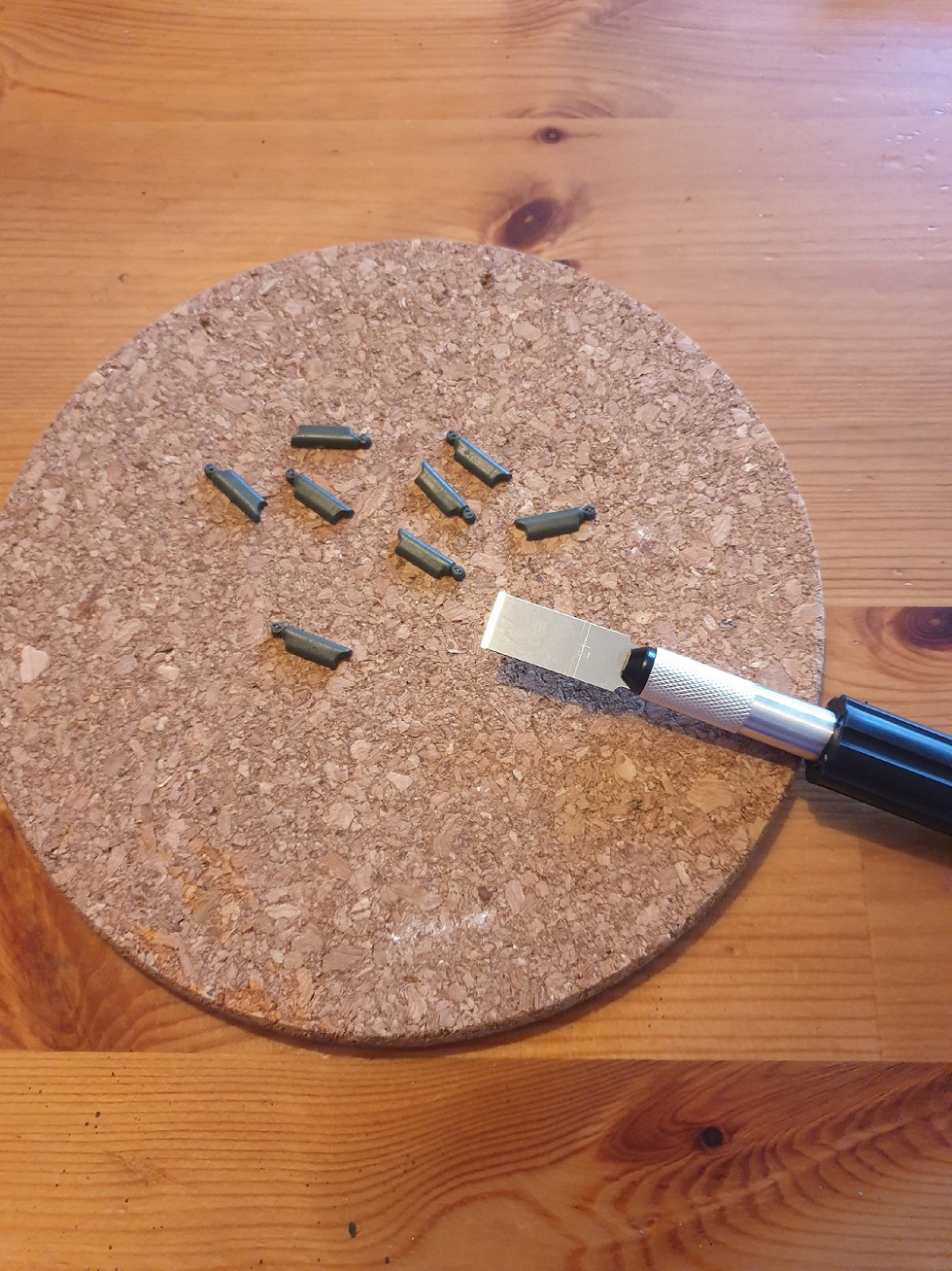

:twisted: Die Winkelspiegel sind fertig. Erst das empfindliche Heraustrennen der Gußteile aus dem Modell und dann das Einsetzen dieser Stecknadelgroßen PE- Teile hat diesen Arbeitsschritt wie eine Herzoperation anfühlen lassen. Bin zufrieden. Der Teufel liegt einfach im Detail versteckt.

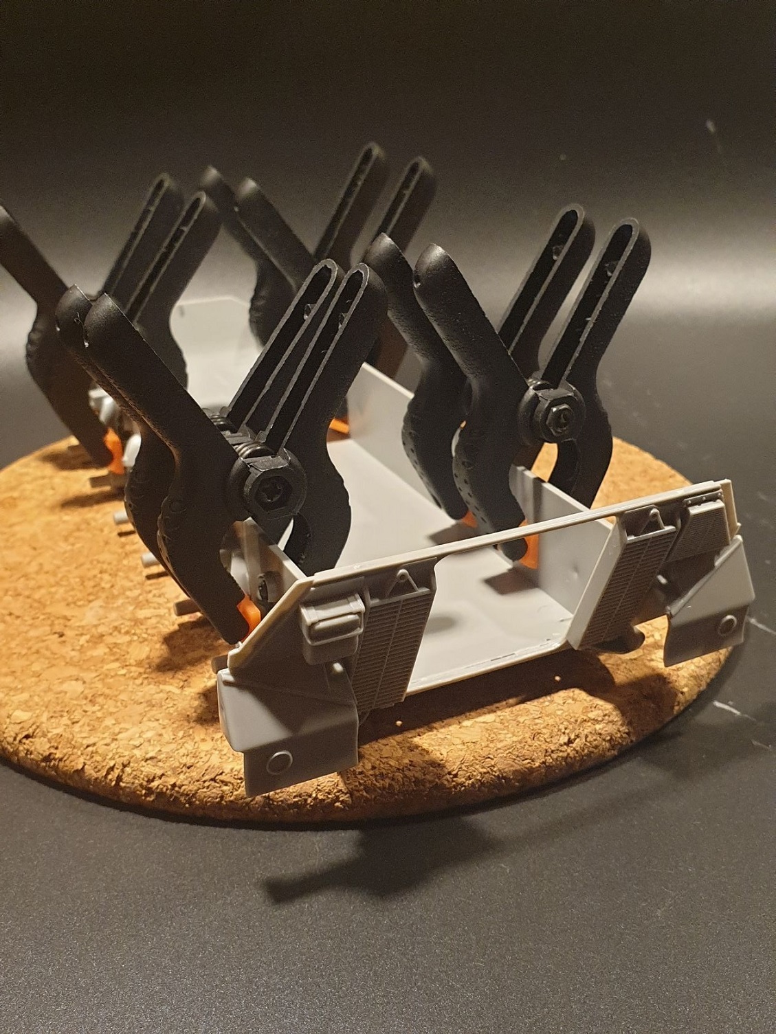

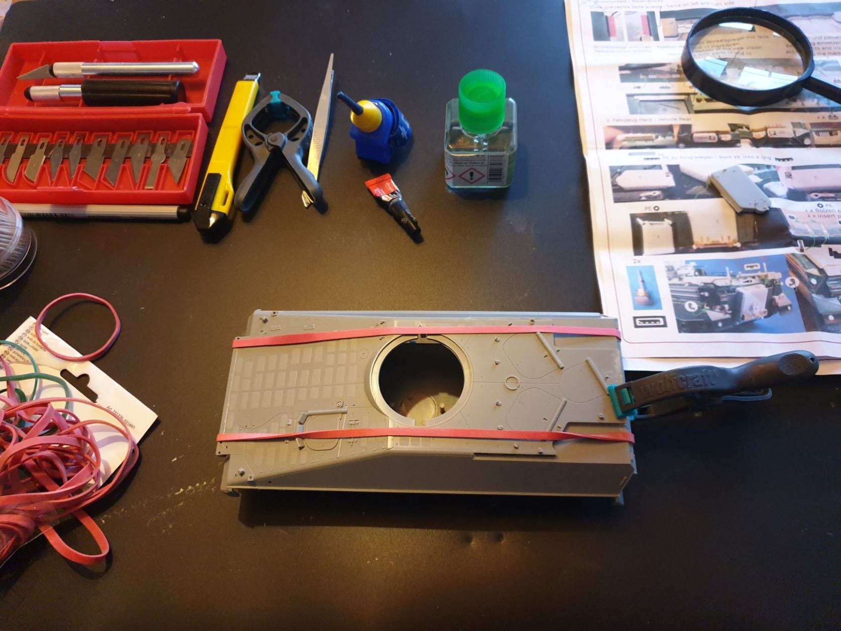

Dann habe ich im nächsten Schritt noch kleinere Spachtelarbeiten innerhalb der Gußteile durchgeführt und anschließend Ober- und Unterteil der Wanne miteinander verheiratet. Die Passgenauigkeit war gut, nur hatte ich leider das Problem das der obere Teil in sich irgendwie produktionstechnisch verbogen war. Ich musste lange Händchen halten. :lol:

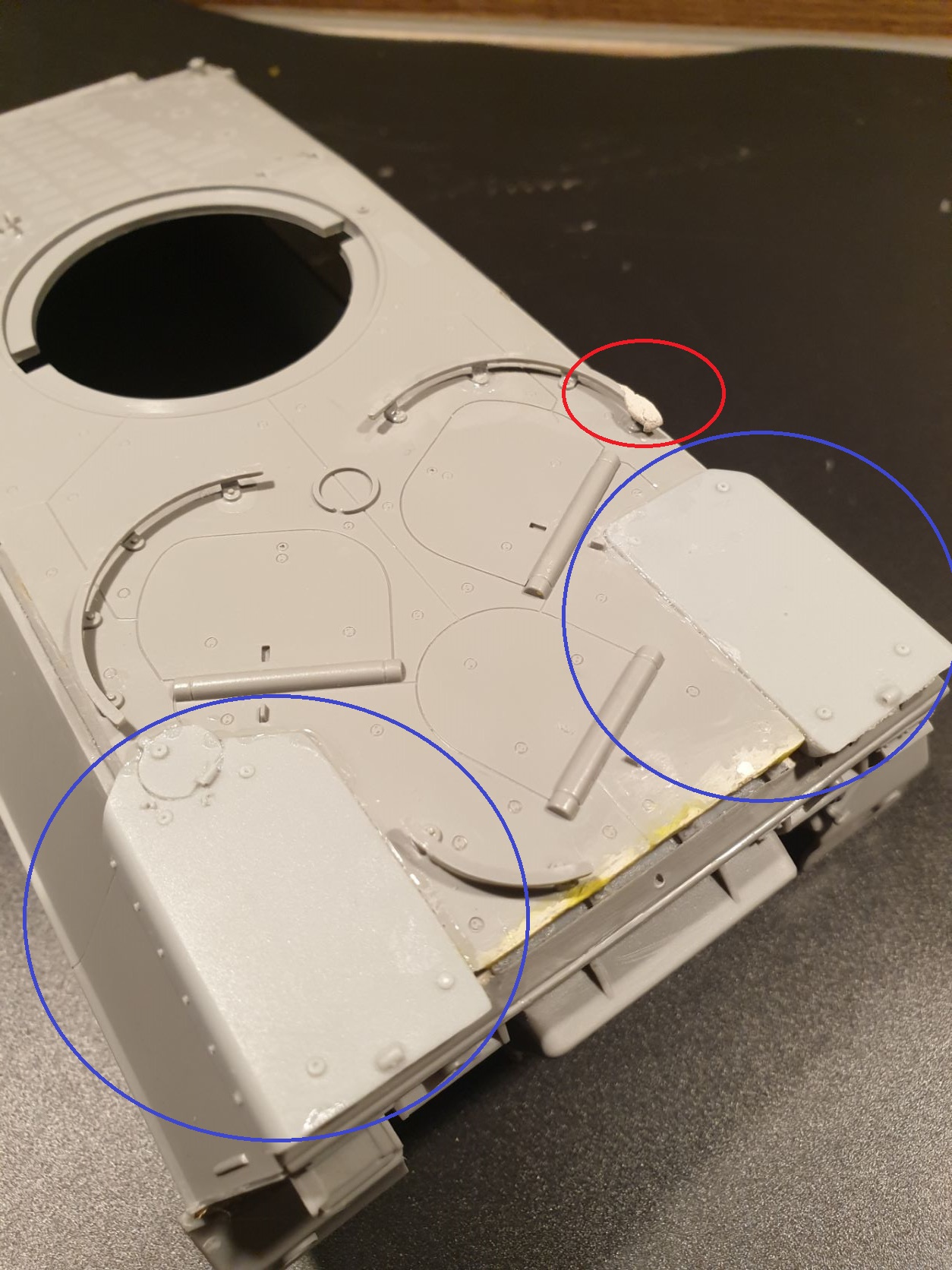

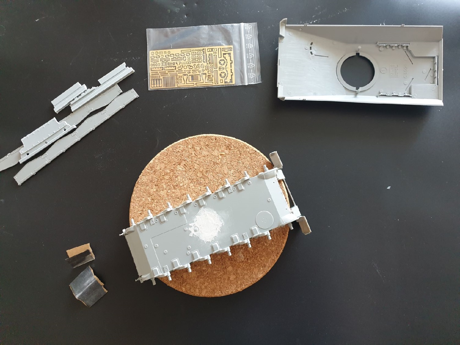

Danach wurden die Abdeckungen der Kühler ( blauer Kreis ) aus dem Upgrade Kit genommen und aus dem Block geschnitten. Sie wurden soweit angepasst das sie in den dafür vorgesehenen Platz eingeklebt werden konnten. Fun Fact - bedingt durch den Frontmotor sitzen die Lüfter nämlich links und rechts nach oben gerichtet im Fahrzeugheck.
Zusätzlich wurden die Reling an den Schützenluken angebracht. Leider kam es mir hier zu einem Schaden (roter Kreis). Hier habe ich versucht das abgebrochene Stück mit Spachtel und Kleber zu fixieren. Es muss jetzt natürlich nochmal bearbeitet werden. Sollte es nicht funktionieren, werde ich im Weiteren bei der Tarnung mit Sandsäcken diese Stelle kaschieren.
In der Front habe ich schon mal T-Zug Haken und die Griffe der Triebwerkraumklappe angebracht. Der T- Schlüssel wurde entfernt und wird später durch das Upgrade Kit ersetzt.
An der Heckklappe wurde ein Anschlagwinkel entfernt, da in der Realität auch nur einer vorhanden ist. Der Anschlagwinkel selber wird genutzt um mit Hilfe der Heckklappe die Kühlergrätings herunterzulassen zum Reinigen der Kühler. Und damit der faule Soldat nicht beide Grätings auf einmal herunterlässt und damit den Bowdenzug der Heckklappe beschädigt wurde einfach einer abgeschraubt. :D
Seit dem Anbringen der Heckklappe habe ich aber diesen hässlichen Spalt oberhalb. Was würdet ihr jetzt machen um diese Lücke zu schließen???

Ich würde den oberen Rahmen an der Wanne niedriger amchen. Also wie eine Auflage für die Heckrampe.

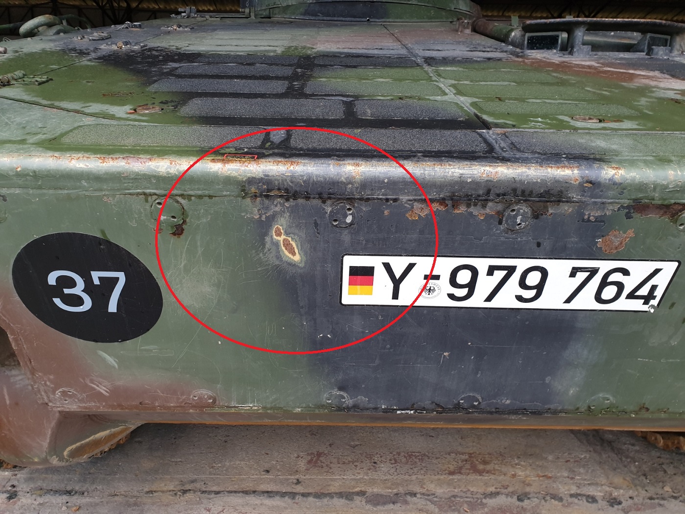

Bei den letzten Ausbesserungen vor dem ersten Farbanstrich fiel mir dieses "Loch" auf beiden Seiten auf. Nach der Überprüfung im Internet und meinem eigenen Gedächtnis stellte ich fest, dass die da gar nicht sein sollten. Auch gibt es keinen weiteren Schritt in der Bauanleitung die dafür sorgen das die Löcher verschlossen werden. Also musste improvisiert werden.
Als Grundlage wurden Plastikreste verklebt und anschließend mit dem Plastischen Kit von Vallejo abgeschmiert. Ich muss sagen das mir das Produkt deutlich besser gefällt und einfacher zu verarbeiten ist als die Spachtelmasse von Revell.
Ich muss jetzt nur aufpassen das ich mich nicht zu sehr in den Details verliere. :lol:

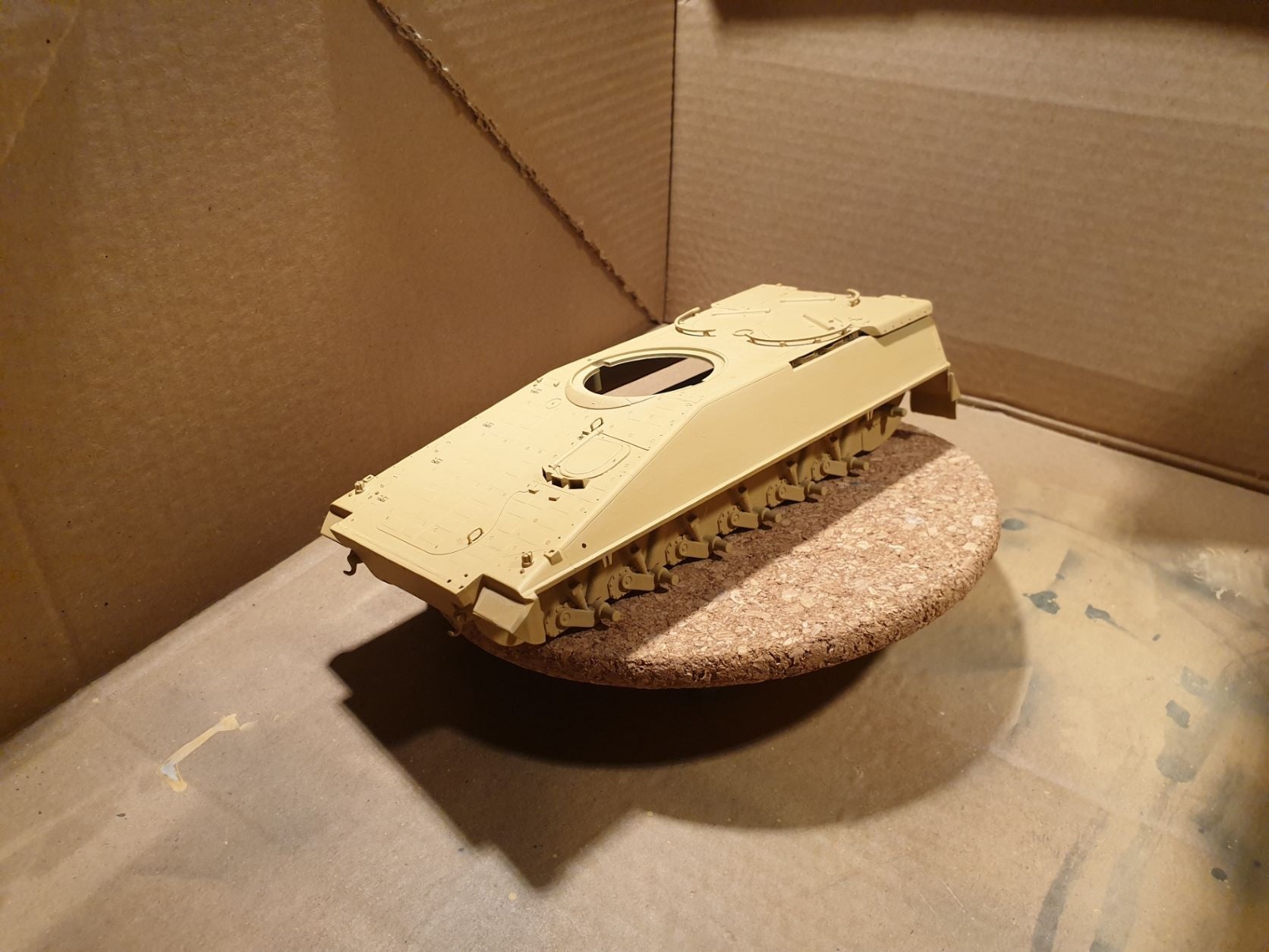

Als Grundierung habe ich die Aqua Color Nr. 88 Ocker, matt von Revell mit der Airbrush auf das Modell aufgetragen. Warum Ocker als Grundierung fragen sich jetzt vermutlich einige? Ich weiß das in vielen Videos und Foren eigentlich immer schwarz als Grundierung für den BW Tarn genutzt und empfohlen wird. Aber ich habe da mal ein Foto gemacht...
Es scheint als wenn die Grundierung in der Realität auch ein Ocker ist so wie auf dem Lackplatzer zu sehen. :thumbup:
