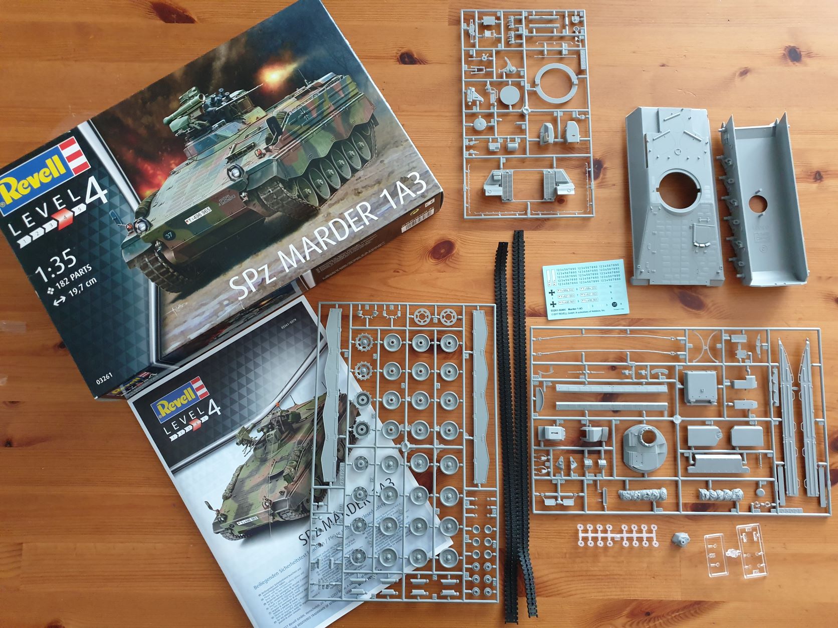

Hier der Bausatz entpackt:
Ich muss sagen auf den ersten Blick gefällt mir der Detailgrad an dem Fahrzeug schon sehr gut. Aber trotzdem möchte ich mich ausprobieren und einige Dinge ändern. Zum Beispiel:

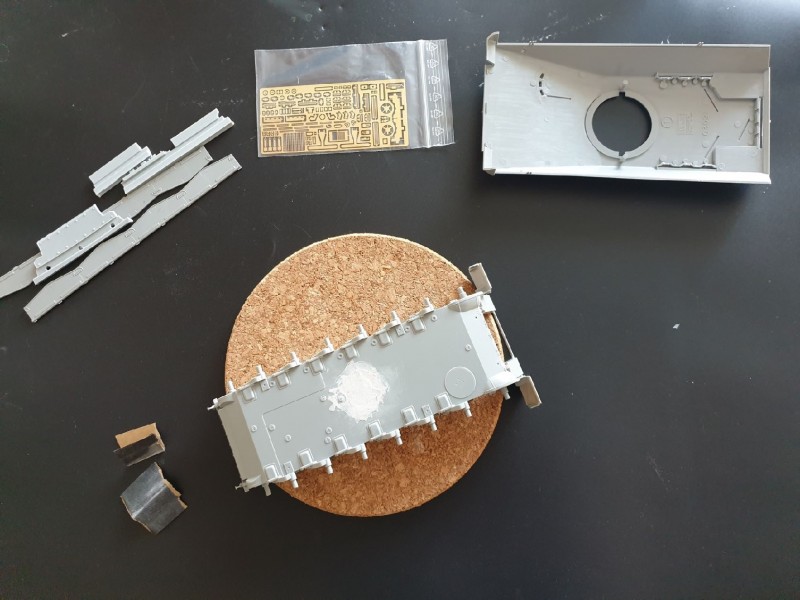

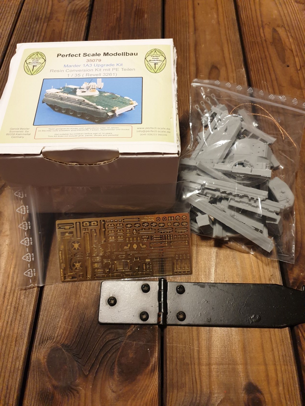

Sonst ist unter der Woche das Upgrade Kit gekommen.
Da sind auch Fotoätzteile dabei. Sehr klein. Bin gespannt ob meine Skills reichen. :) Sonst warte ich noch auf mein gedrehtes Gefechtsrohr von Schatton Modellbau.

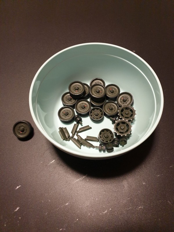

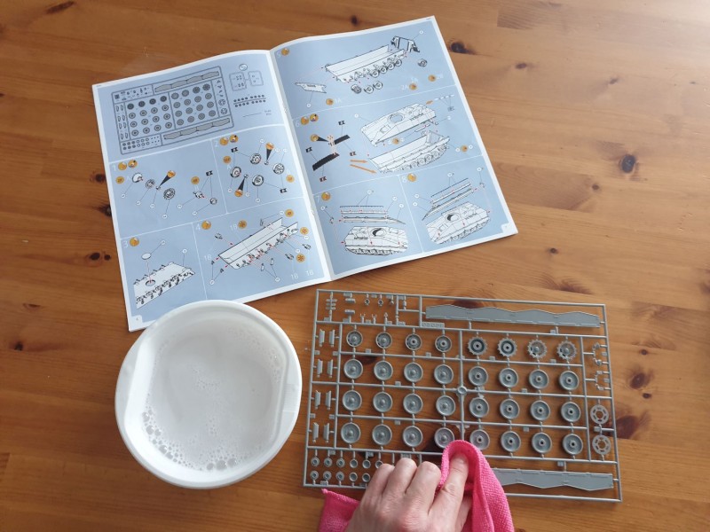

Die Einzelteile des Laufwerkes sind fertig. 12 Laufrollen wurden in bronzegrün dreimal gestrichen. Die Gummis sind in Anthrazit und als kleines Detail hab ich die Ölablassschraube wie im Original rot markiert. Die Laufrollen sind gegenüberliegend mit den Drehstäben verbunden und schwimmend gelagert. Die Kontrolle des Ölstandes in den Laufrollen gehört zu jeder Abfahrtskontrolle ( Technischer Dienst ).
Sonst habe ich die Antriebszahnkränze auch in bronzegrün gestrichen und die Zähne mit einem 6B Bleistift bearbeitet. Somit kann ich den Abrieb in der Kette gut präsentieren.
Die Leiträder sind auch bronzegrün und deren Laufflächen in Eisen. Hier werden ich noch mit kleinen Rostakzenten arbeiten. Aber sonst ist Rost weniger bei den Fahrzeugen in der Bundeswehr zu finden. Es wird viel gewartet und gepflegt. Daher werde ich nur wenig altern.

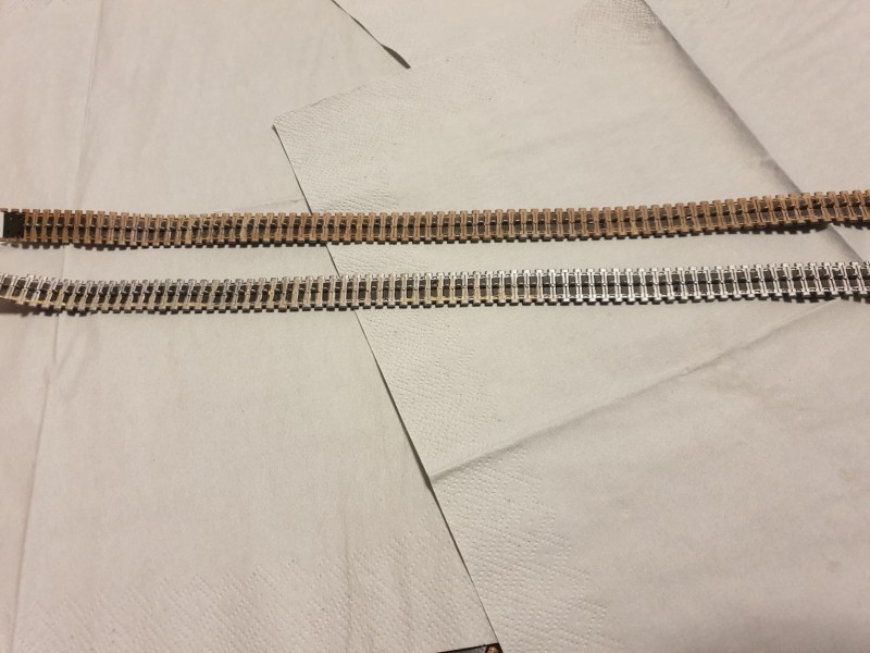

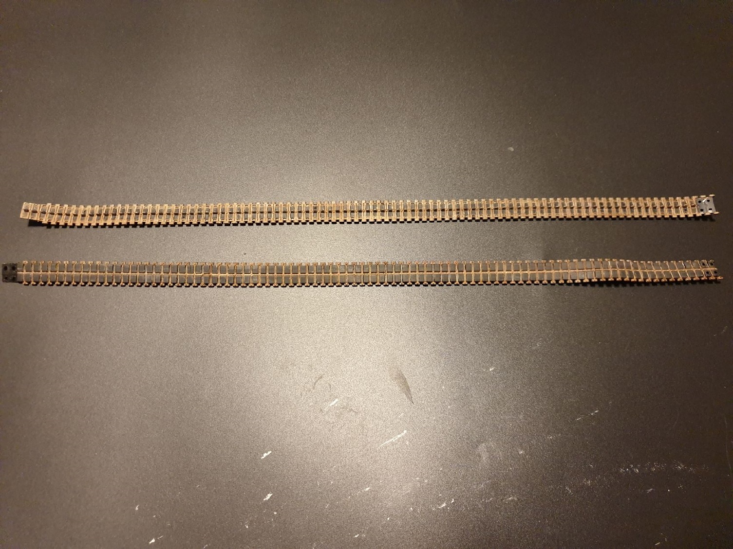

An die Kette habe ich mich dann auch gewagt. Hier wollte nach originalem Vorbild die Kette verwittern lassen. Als erstes bekam das Gummi einen Anstrich mit Eisen, ausgenommen der Kettenpolster, was mich 3 Stunden meines Lebens gekostet hat. Nach mehreren Tutorials habe ich mich für das Washing mit unterschiedlichen Brauntönen entschieden. Genutzt habe ich Ocker, Rostbraun und Lederbraun. Mit dem Ergebnis bin ich soweit zufrieden.
An der Kette werde ich jetzt noch die Gummipolster von Farbe befreien und an den metallischen Endverbindern noch mit Rostpartikeln verfeinern. Ich bin mir noch nicht im Klaren ob ich anschließend mit Klarlack versiegeln sollte. Die Farbe lässt sich vom Gummi leicht abkratzen. Wie sind eure Erfahrungen?
Sonst habe ich sehr viel Spaß mit dem Modell. Ich stelle an mir selber fest das ich sehr detailverliebt bin und dadurch vermutlich doppelt so lange brauche. Und dann bin ich auch noch langsam. :lol: Aber das ist das Hobby für mich. Ich genieße einfach die Ruhe während der Bastelei und möchte nicht auf Druck dieses Projekt fertig bekommen.
Beiträge: 2523
Been thanked: 68 times
Danke für die Auskunft. Zur Kette, auf dem Gummi haftet Farbe sehr schlecht. Aqua noch viel weniger, ich verwende daher bei Gummiketten immer Emailfarben. Auch nicht super aber besser wie Aqua. Selbst Sekundenkleber versagt hier, habe mal versucht auf eine Leokette die Schneegreifer aufzukleben.. Von den cirka 12 haben es 2 bis ans Modell geschaft. Der Rest ist so nach und nach abgefallen.

Danke HansW für die Info.Das wird vermutlich auch der Grund sein warum viele die Resinketten verwenden.Ich werde es jetzt aber durchziehen mit der Gummikette.Da steckt schon zu viel Arbeit drin. Ich gebe dem Ding einfach noch eine Lackschicht drauf. Viel hilft viel. 8-)

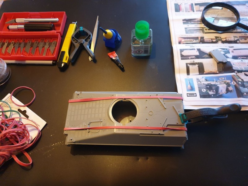

Es wurde geklebt...
gespachtelt...
und das neue Werkzeug ausprobiert. :mrgreen:
Als Spachtelmasse nutze ich den Revell Plasto. Ich bin da aber nicht überzeugt. Es nervt einfach, dass sich die Masse so schlecht verarbeiten lässt. Ich suche dort noch nach besseren Alternativen und habe gelesen das von Tamiya die Spachtelmasse deutlich besser sein soll.

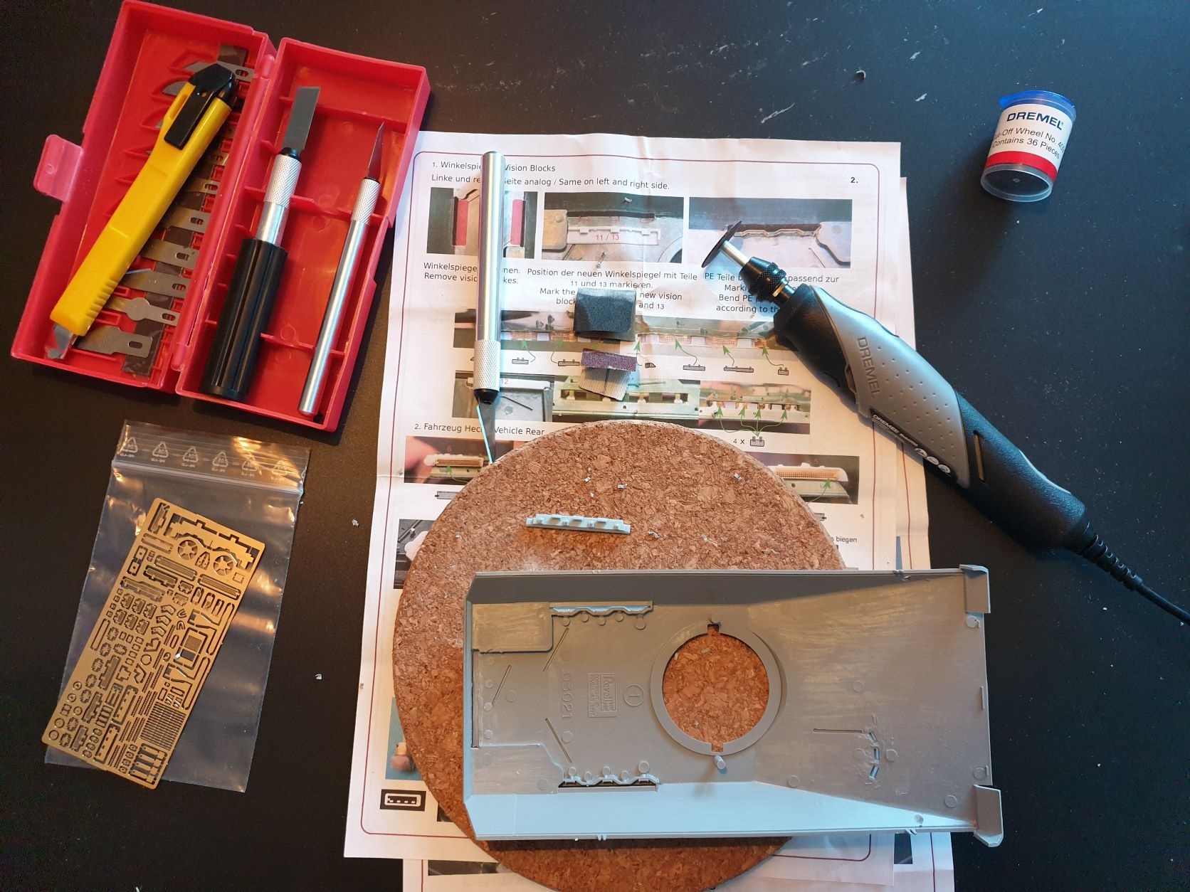

Den Drehmel habe ich mir aus dem Baumarkt geholt und nutze ihn zum Verbauen des Upgrade Kits. Ich arbeite derzeit an den Winkelspiegeln und bin froh wenn das erledigt ist. Ich bin mir nicht sicher ob mir das Heraustrennen der originalen Winkelspiegel aus dem Modell und das anschließende Einsetzen der detaillierten Winkelspiegel Spaß macht. Der Aufwand lohnt sich aber weil die Detailtiefe schon zu erkennen ist.
Ich hoffe das bis nächstes Wochenende die Hochzeit von der Unter- und Oberseite der Wanne vollzogen werden kann, sowie der erste Farbstrich mit der Airbrushpistole.

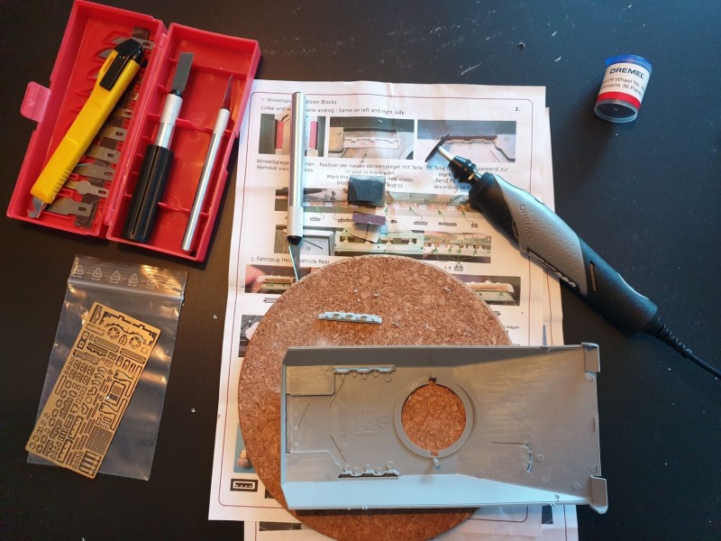

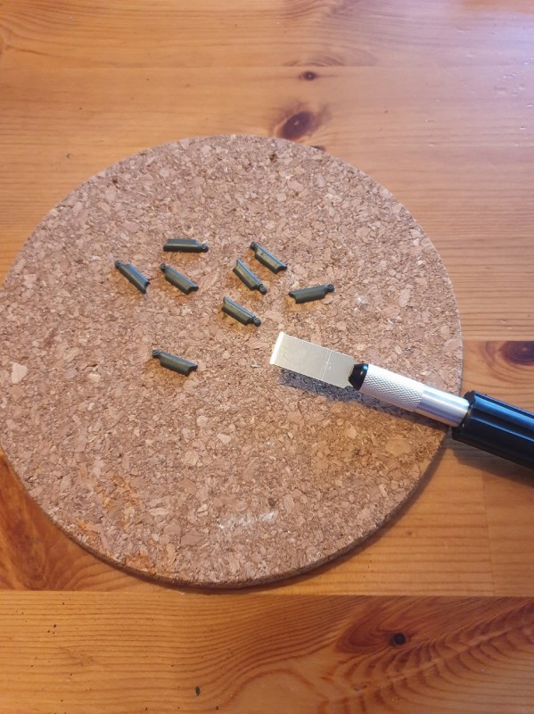

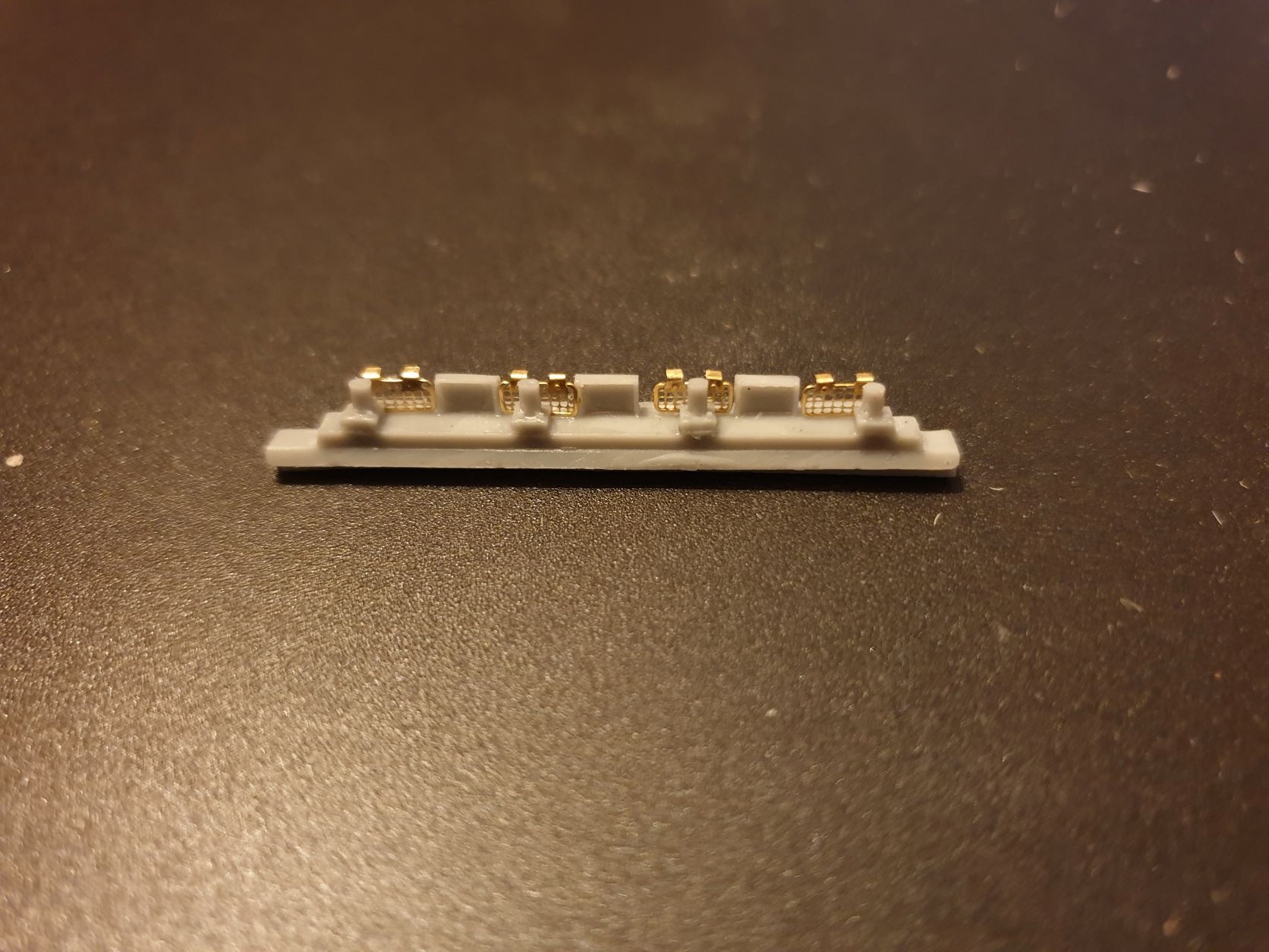

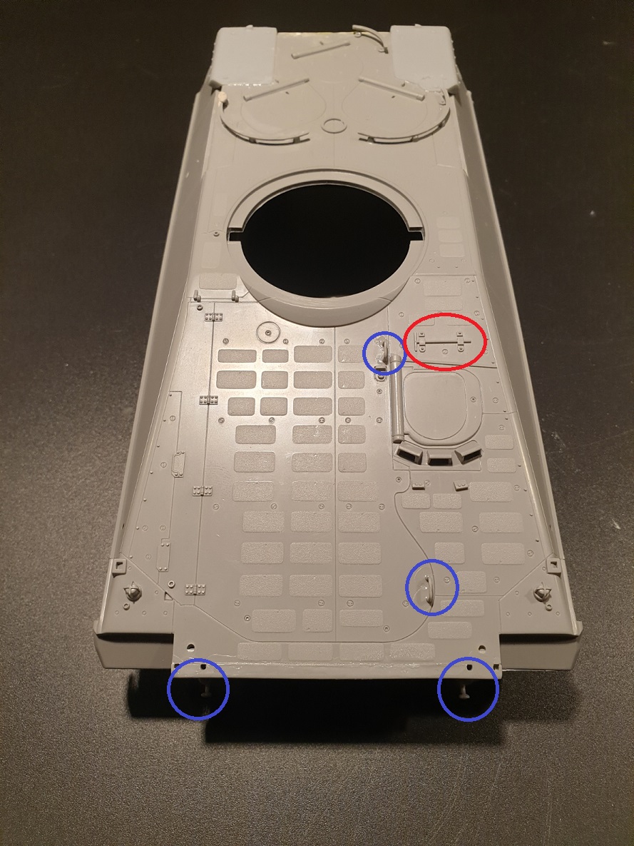

:twisted: Die Winkelspiegel sind fertig. Erst das empfindliche Heraustrennen der Gußteile aus dem Modell und dann das Einsetzen dieser Stecknadelgroßen PE- Teile hat diesen Arbeitsschritt wie eine Herzoperation anfühlen lassen. Bin zufrieden. Der Teufel liegt einfach im Detail versteckt.

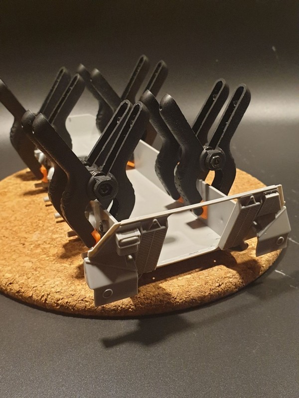

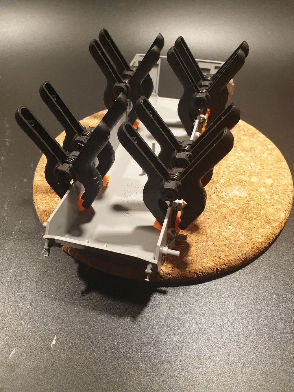

Dann habe ich im nächsten Schritt noch kleinere Spachtelarbeiten innerhalb der Gußteile durchgeführt und anschließend Ober- und Unterteil der Wanne miteinander verheiratet. Die Passgenauigkeit war gut, nur hatte ich leider das Problem das der obere Teil in sich irgendwie produktionstechnisch verbogen war. Ich musste lange Händchen halten. :lol:

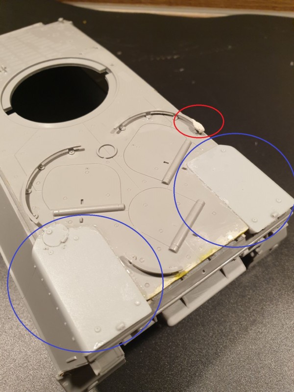

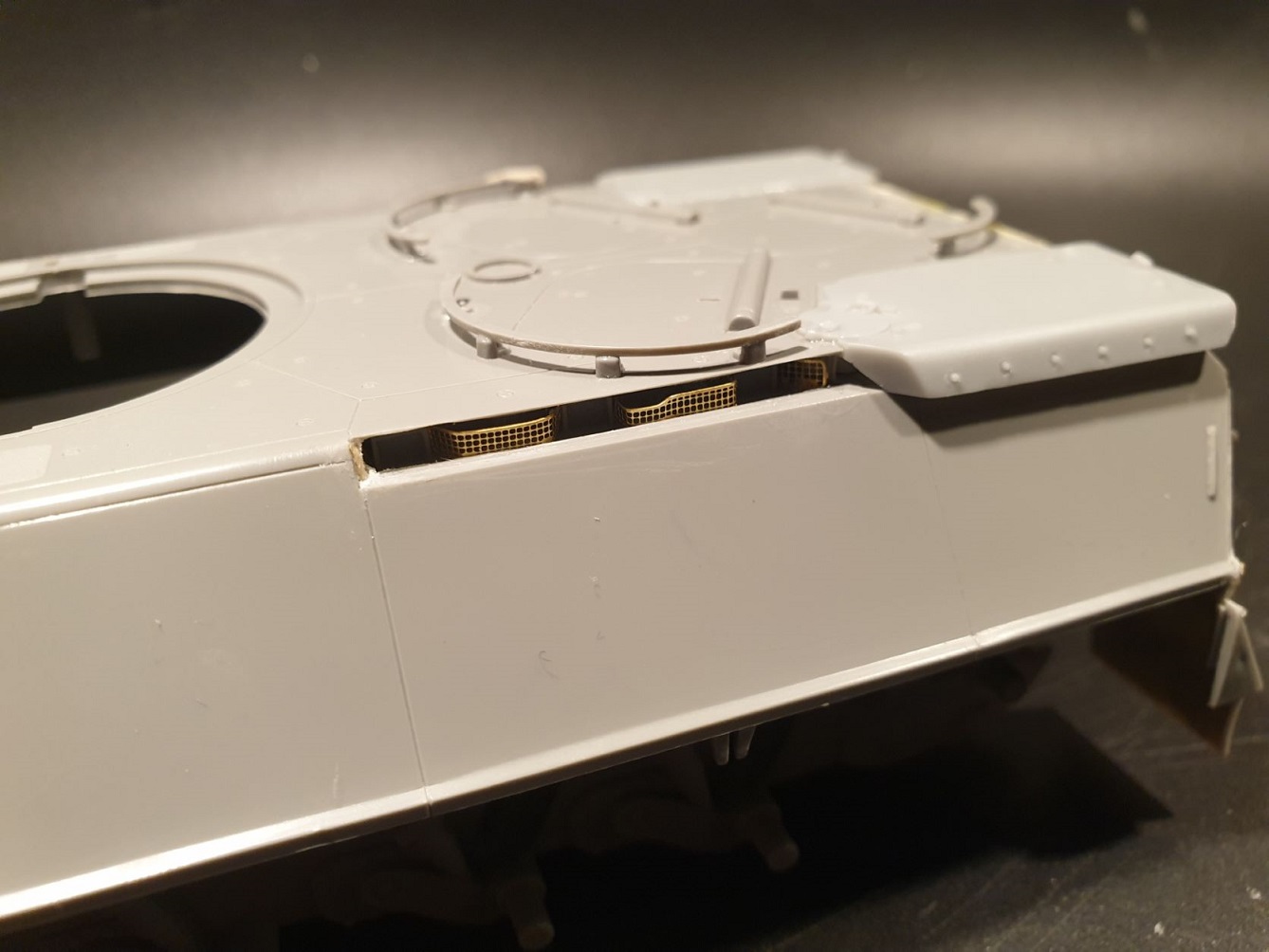

Danach wurden die Abdeckungen der Kühler ( blauer Kreis ) aus dem Upgrade Kit genommen und aus dem Block geschnitten. Sie wurden soweit angepasst das sie in den dafür vorgesehenen Platz eingeklebt werden konnten. Fun Fact - bedingt durch den Frontmotor sitzen die Lüfter nämlich links und rechts nach oben gerichtet im Fahrzeugheck.

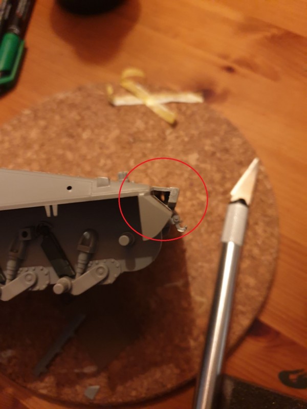

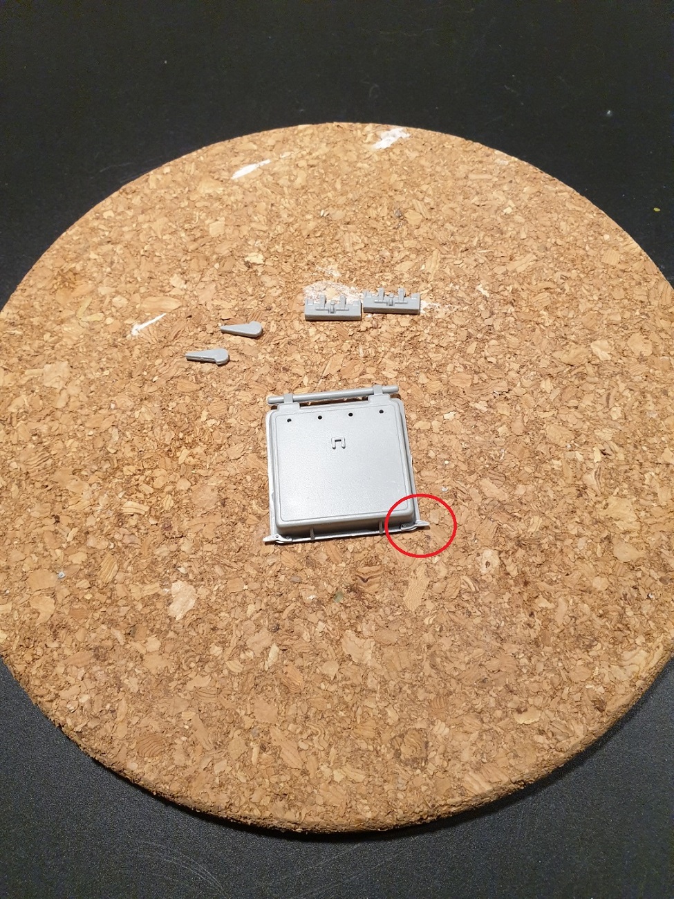

Zusätzlich wurden die Reling an den Schützenluken angebracht. Leider kam es mir hier zu einem Schaden (roter Kreis). Hier habe ich versucht das abgebrochene Stück mit Spachtel und Kleber zu fixieren. Es muss jetzt natürlich nochmal bearbeitet werden. Sollte es nicht funktionieren, werde ich im Weiteren bei der Tarnung mit Sandsäcken diese Stelle kaschieren.
In der Front habe ich schon mal T-Zug Haken und die Griffe der Triebwerkraumklappe angebracht. Der T- Schlüssel wurde entfernt und wird später durch das Upgrade Kit ersetzt.

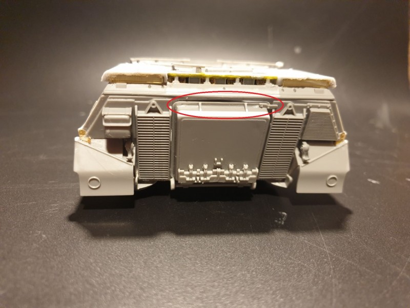

An der Heckklappe wurde ein Anschlagwinkel entfernt, da in der Realität auch nur einer vorhanden ist. Der Anschlagwinkel selber wird genutzt um mit Hilfe der Heckklappe die Kühlergrätings herunterzulassen zum Reinigen der Kühler. Und damit der faule Soldat nicht beide Grätings auf einmal herunterlässt und damit den Bowdenzug der Heckklappe beschädigt wurde einfach einer abgeschraubt. :D
Seit dem Anbringen der Heckklappe habe ich aber diesen hässlichen Spalt oberhalb. Was würdet ihr jetzt machen um diese Lücke zu schließen???

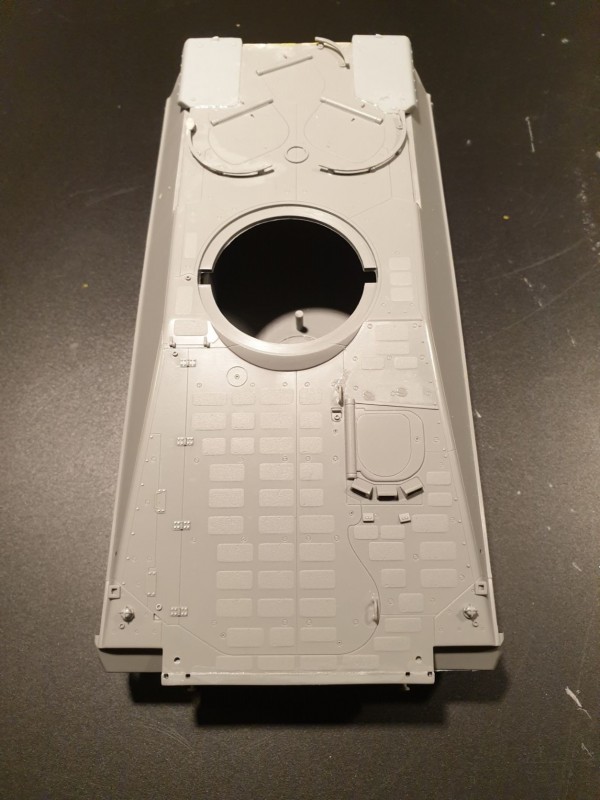

Sonst habe ich noch verschiedene Schleif- und Korrekturarbeiten gemacht und bin nun soweit fertig zum Grundieren. Jetzt habe ich gesehen das bei Lackabplatzer in der Realität ein Ocker zum Vorschein kommt. Gelesen habe ich aber das sich beim Modellbau und dem BW Tarn eine schwarze Grundierung besser eignet. Was würdet ihr nehmen???
Das war es für heute erstmal. Die nächsten Arbeiten sind das Grundieren der Wanne, der Bau des Turms und das Finish der Kette. Bis dahin wünsche ich euch eine angenehme Woche.
Beiträge: 5776
Has thanked: 194 times
Been thanked: 72 times
Ich würde den oberen Rahmen an der Wanne niedriger amchen. Also wie eine Auflage für die Heckrampe.

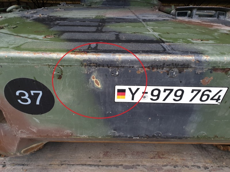

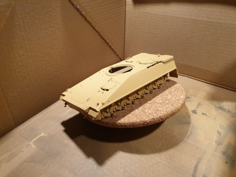

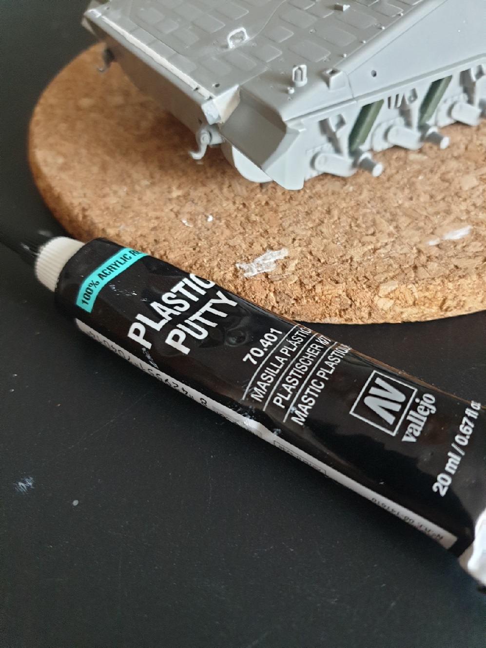

Bei den letzten Ausbesserungen vor dem ersten Farbanstrich fiel mir dieses "Loch" auf beiden Seiten auf. Nach der Überprüfung im Internet und meinem eigenen Gedächtnis stellte ich fest, dass die da gar nicht sein sollten. Auch gibt es keinen weiteren Schritt in der Bauanleitung die dafür sorgen das die Löcher verschlossen werden. Also musste improvisiert werden.
Als Grundlage wurden Plastikreste verklebt und anschließend mit dem Plastischen Kit von Vallejo abgeschmiert. Ich muss sagen das mir das Produkt deutlich besser gefällt und einfacher zu verarbeiten ist als die Spachtelmasse von Revell.
Ich muss jetzt nur aufpassen das ich mich nicht zu sehr in den Details verliere. :lol:
Als Grundierung habe ich die Aqua Color Nr. 88 Ocker, matt von Revell mit der Airbrush auf das Modell aufgetragen. Warum Ocker als Grundierung fragen sich jetzt vermutlich einige? Ich weiß das in vielen Videos und Foren eigentlich immer schwarz als Grundierung für den BW Tarn genutzt und empfohlen wird. Aber ich habe da mal ein Foto gemacht...
Es scheint als wenn die Grundierung in der Realität auch ein Ocker ist so wie auf dem Lackplatzer zu sehen. :thumbup:
Sonst werde ich die Tage etwas mit Haarspray experimentieren um das spätere Chipping vorzubereiten und dem Fahrzeug dann endlich seinen bronzegrünen Farbanstrich geben. Auch soll der Bau des Turms endlich beginnen und das Laufwerk seinen Platz am Modell finden. Ich werde vermutlich nur wieder einen Bruchteil von dem schaffen was ich mir vorgenommen habe, aber es soll ja nicht in Stress ausarten unser Hobby. :mrgreen:
