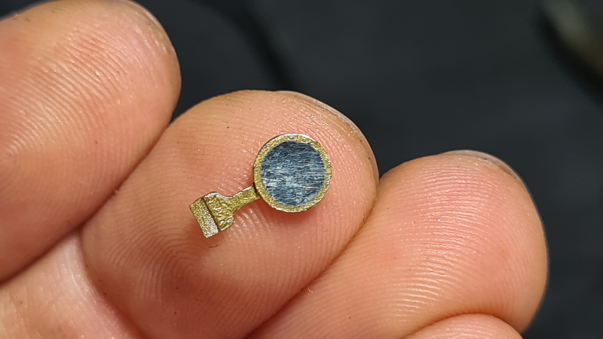

der Wagen ist gestern fertig geworden. Bevor ich den Galerie-Beitrag mache, wollte ich aber noch 2 Sachen zeigen, für die ich mir Modifikationen überlegt habe. Der Außenspiegel und die Hupe.
Zum Außenspiegel, der kommt etwas glanzlos daher.
Dem Bausatz liegen ohnehin keine Chromteile bei. Wie bekommt man das Teil nun einigermaßen glänzend? Vor längerer Zeit hatte ich mir zum Experimentieren Bare Metal Folie gekauft, die hab ich nun benutzt. So sieht das Zeug aus:
Direkt auf das Bauteil mit einem Wattestäbchen draufgeglättet
Überstand dann mit frischer Bastelkline abgeschnitten.
Der Spiegel sollte noch einen Rand haben. Also ein Kügelchen Blu-Tack geformt und draufgegeben.
Unter einem überflüssigen Klarsichtteil kann mann die Kugel genau so plattdrücken, dass der gewünschte Rand bleibt.
Stimmt alles, dann vorsichtig mit der Klinge des Bastelmessers von der "Glas"scheibe lösen und lackieren. Fertig ist der Außenspiegel.

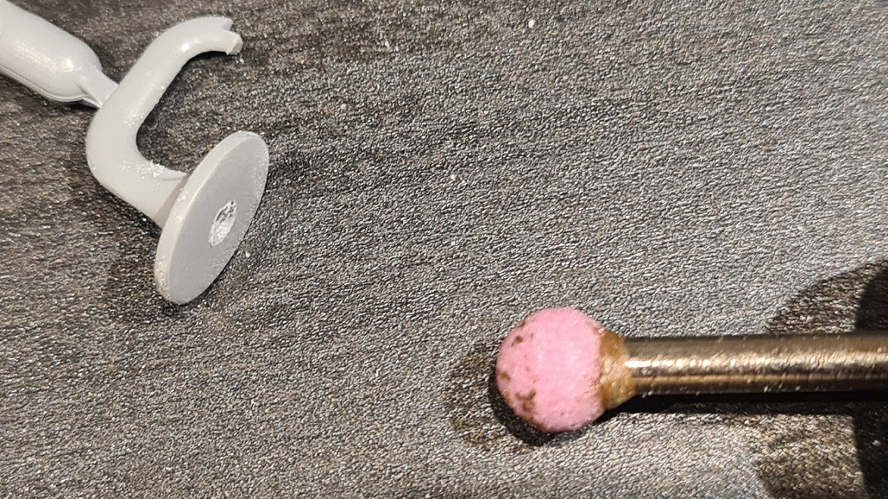

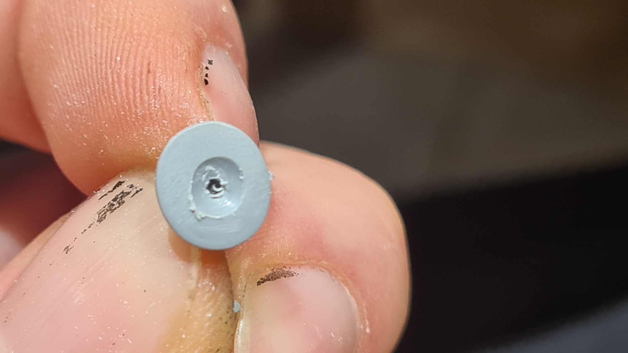

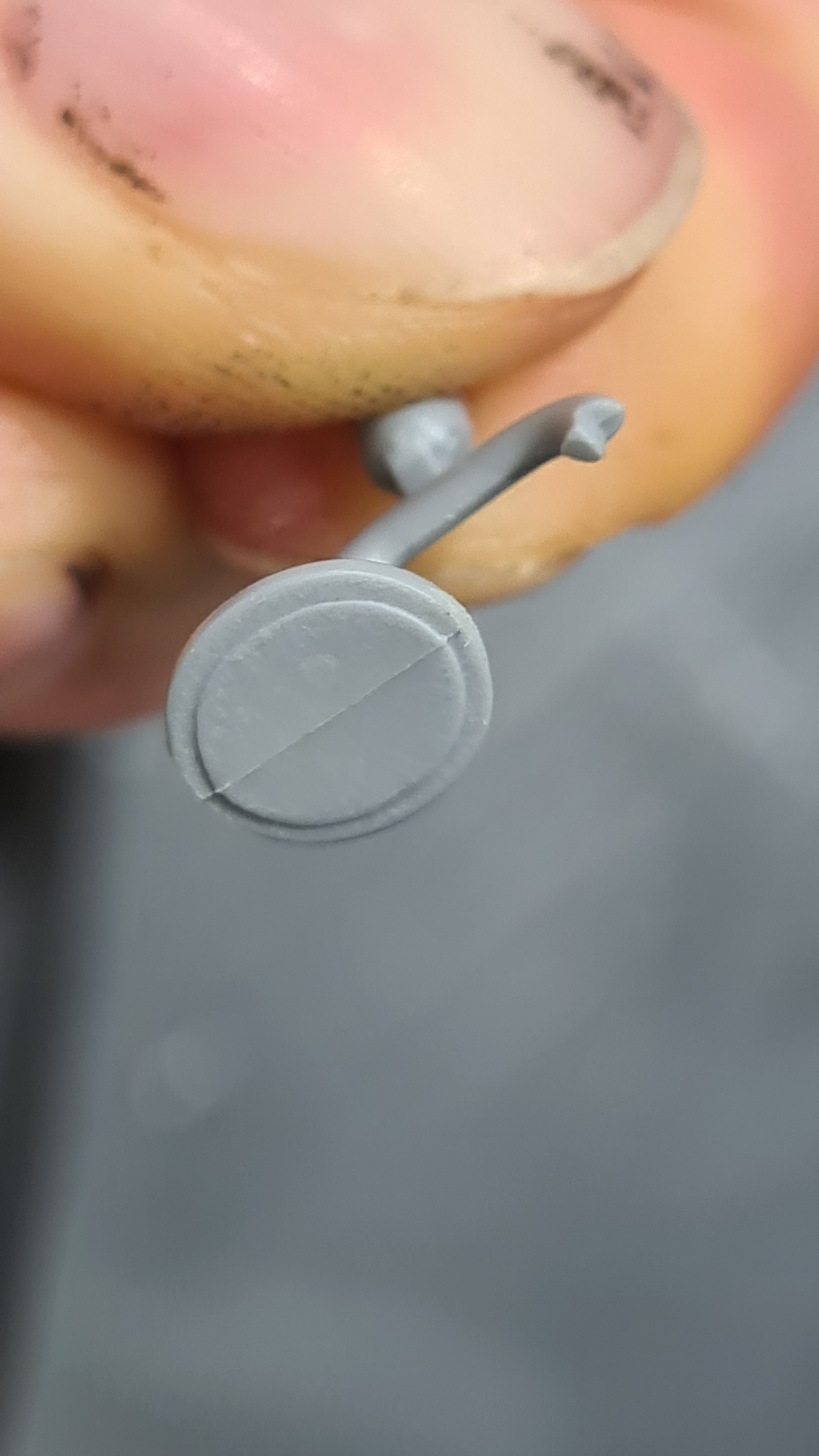

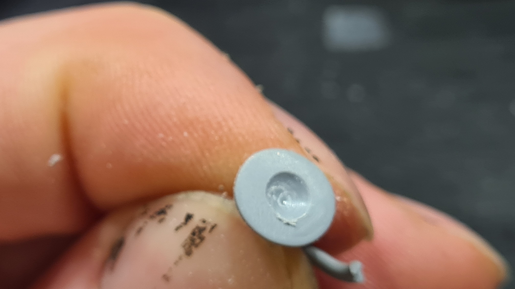

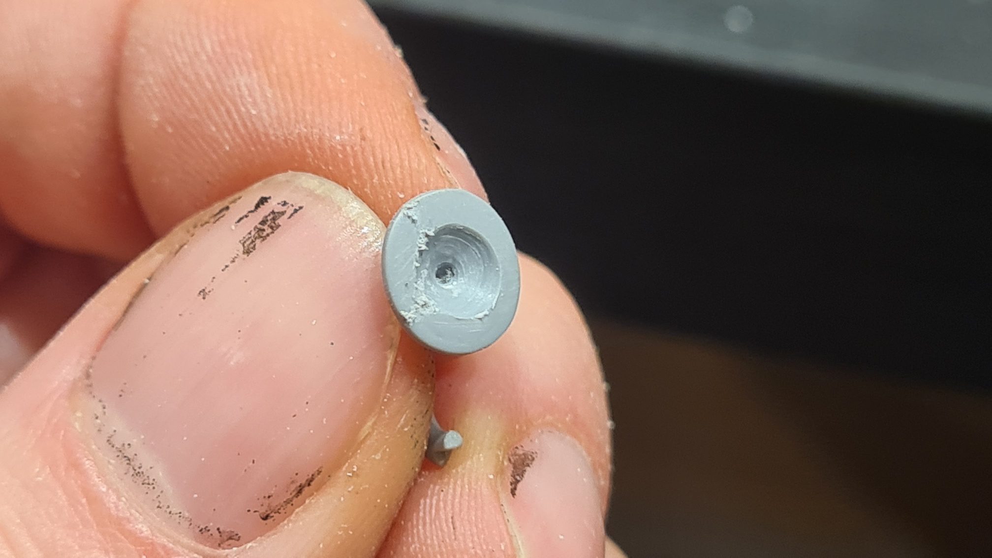

Das andere Sorgenkind war die Hupe, oder besser gesagt, der Schalltrichter. Was haben die geraucht, als sie das Teil massiv gegossen haben??
Die Fläche wurde geglättet und dann schrittweise aufgebohrt, ausgedreht. Mitte suchen, kleines Loch als Führung rein
Mal fräsen, mal schleifen, nachbohren, ...

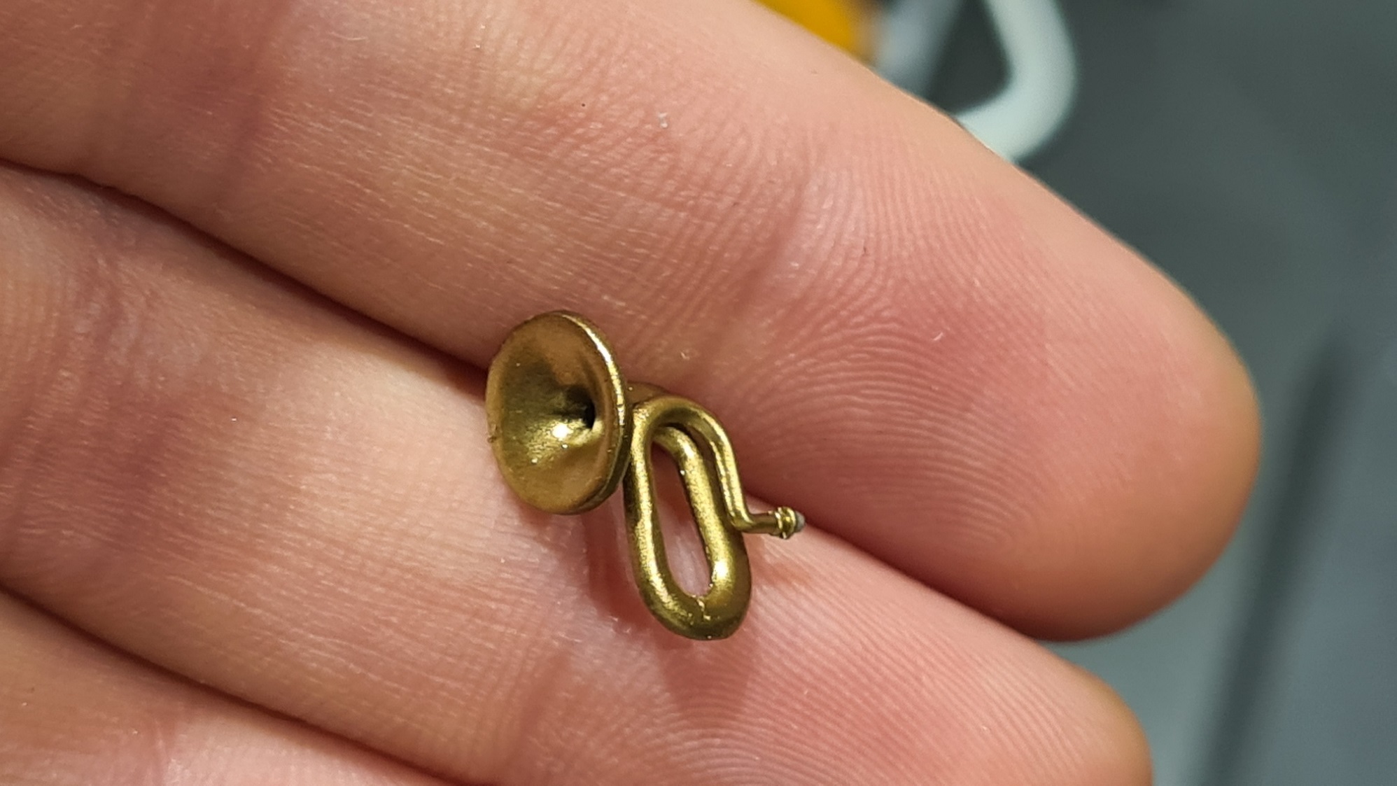

Am Ende wurde das ganze mit Alclad 2 Primer Schwarz gesprüht, der gleicht kleinere Ungleichmäßigkeiten gut aus. Zuletzt dann Alclad 2 Messing poliert und der Schalltrichter der Hupe war fertig:
