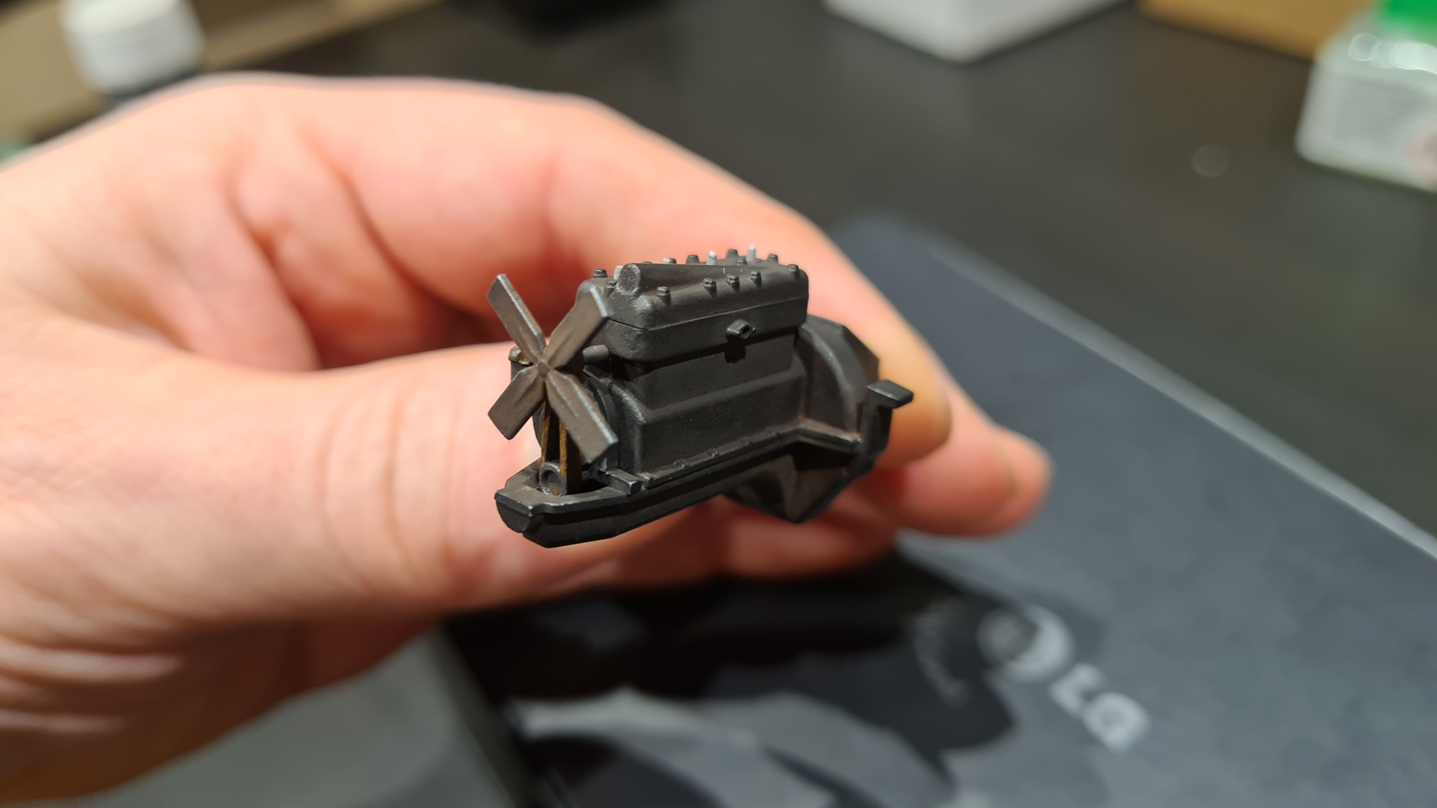

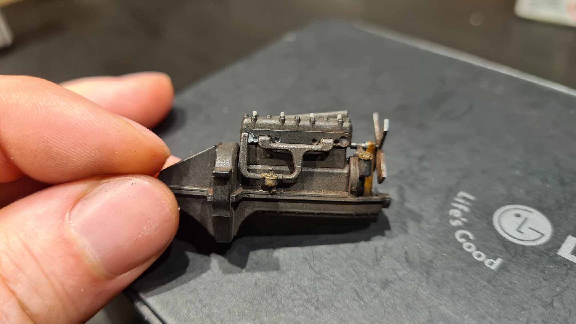

Getreu der Anleitung wurde mit dem Motor begonnen. Ein paar Anbauteile kommen noch in späterem Bauabschnitt dazu, dazu muss der Motor aber bereits in der Karosserie eingebaut sein.
Ich habe mir den Spaß erlaubt, dass der Motor etwas Öl verliert.

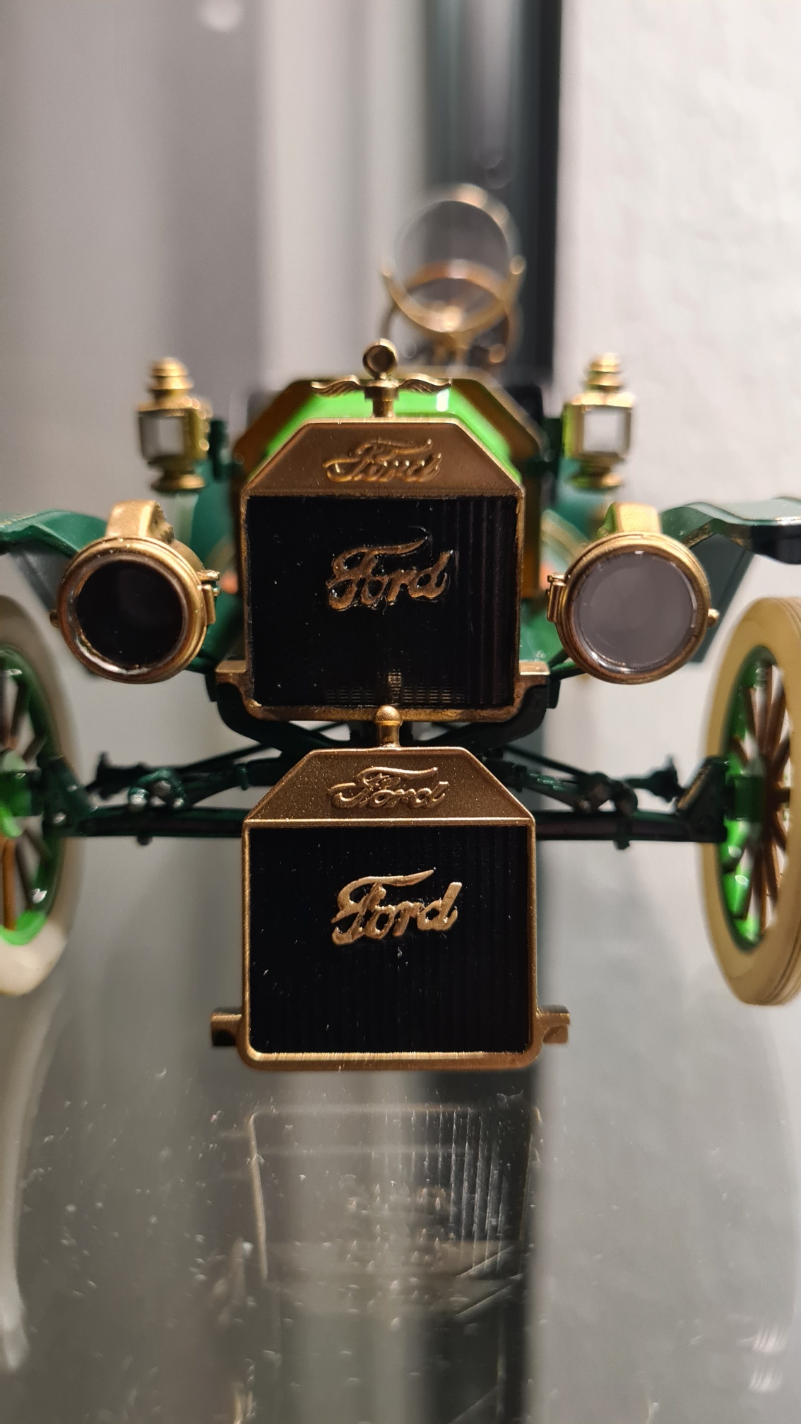

Also dieser Bericht soll eigentlich ohne das Klein-Klein auskommen. Aber hier würd ich kurz eine Ergänzung einschieben. Falls jemand nochmals einen Ford T baut, könnte das weiterhelfen.

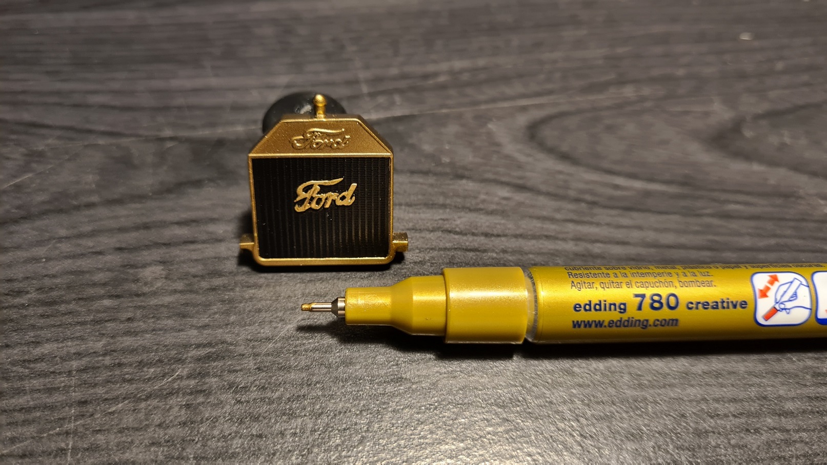

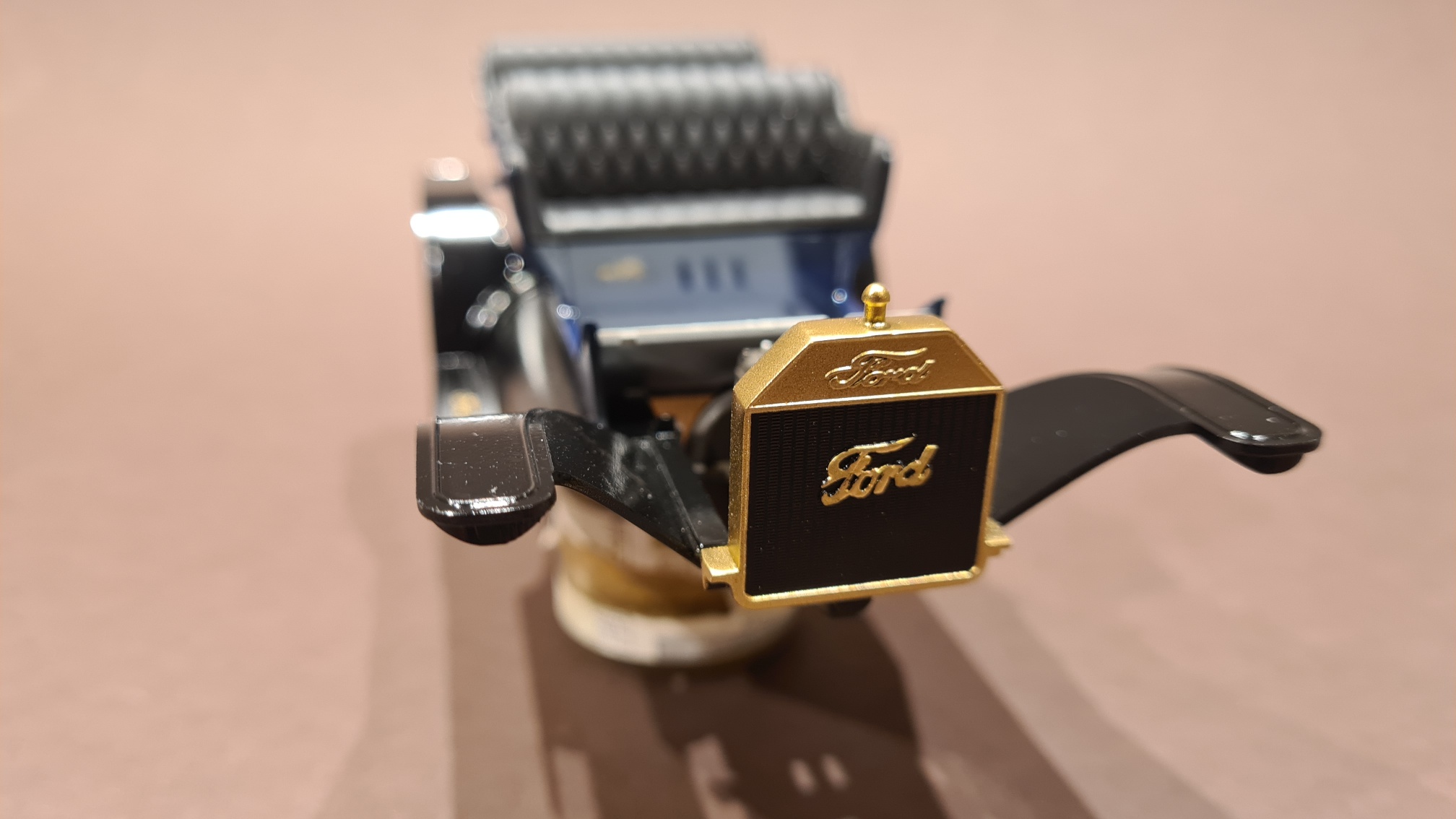

Es geht um den Kühler und den "Ford"-Schriftzug. Bei meinem Speedster hatte ich mir damals echt einen abgebrochen, die Buchstaben in Messing darzustellen. Ich hatte es in mehreren Versuchen mit Maskierflüssigkeit gemacht. Zufrieden bin ich bis heute nicht. Wer will, kann sich das Ergebnis ja nochmal im alten Thread anschauen viewtopic.php?p=58411#p58411
Diesmal habe ich es anders gemacht. Der Kühler wurde komplett in Tamiya X1 gesprüht, also schwarz glänzend. für den Schriftzug habe ich einfach einen feinen Gold-Edding benutzt Nr 780 mit 0.8mm Spitze. Das hat wirklich gut geklappt.
Danach wurden die Kühlerrippen samt Schriftzug mit Maskierband abgeklebt. Finger auf dem Schwarz wurden mit Waschbenzin weggewischt. Der Kühlerrahmen wurde dann mit Alclad 2 Messing poliert gesprüht.
Fertig:
Hier mal ein direkter Vergleich mit meinem ersten Versuch am Speedster. Ich denke, mit weniger Aufwand mehr erreicht ;)
Rafael

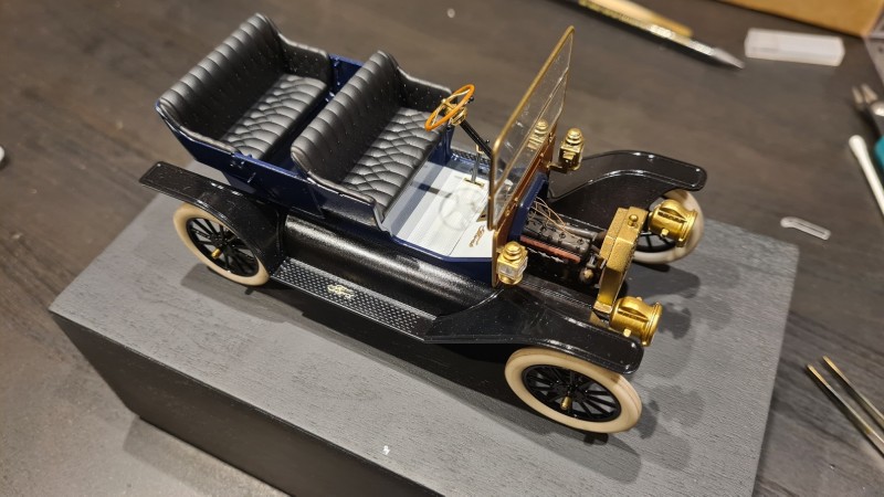

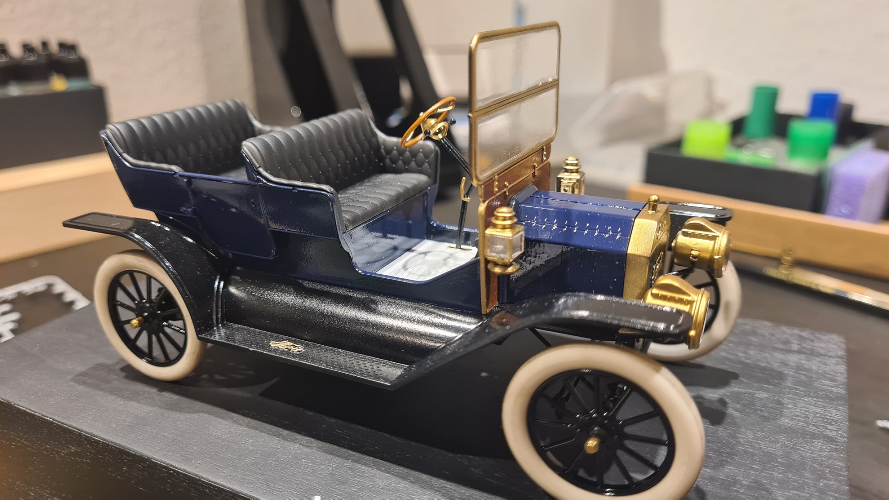

knapp einen Monat später mal wieder ein Lebenszeichen vom Ford T.

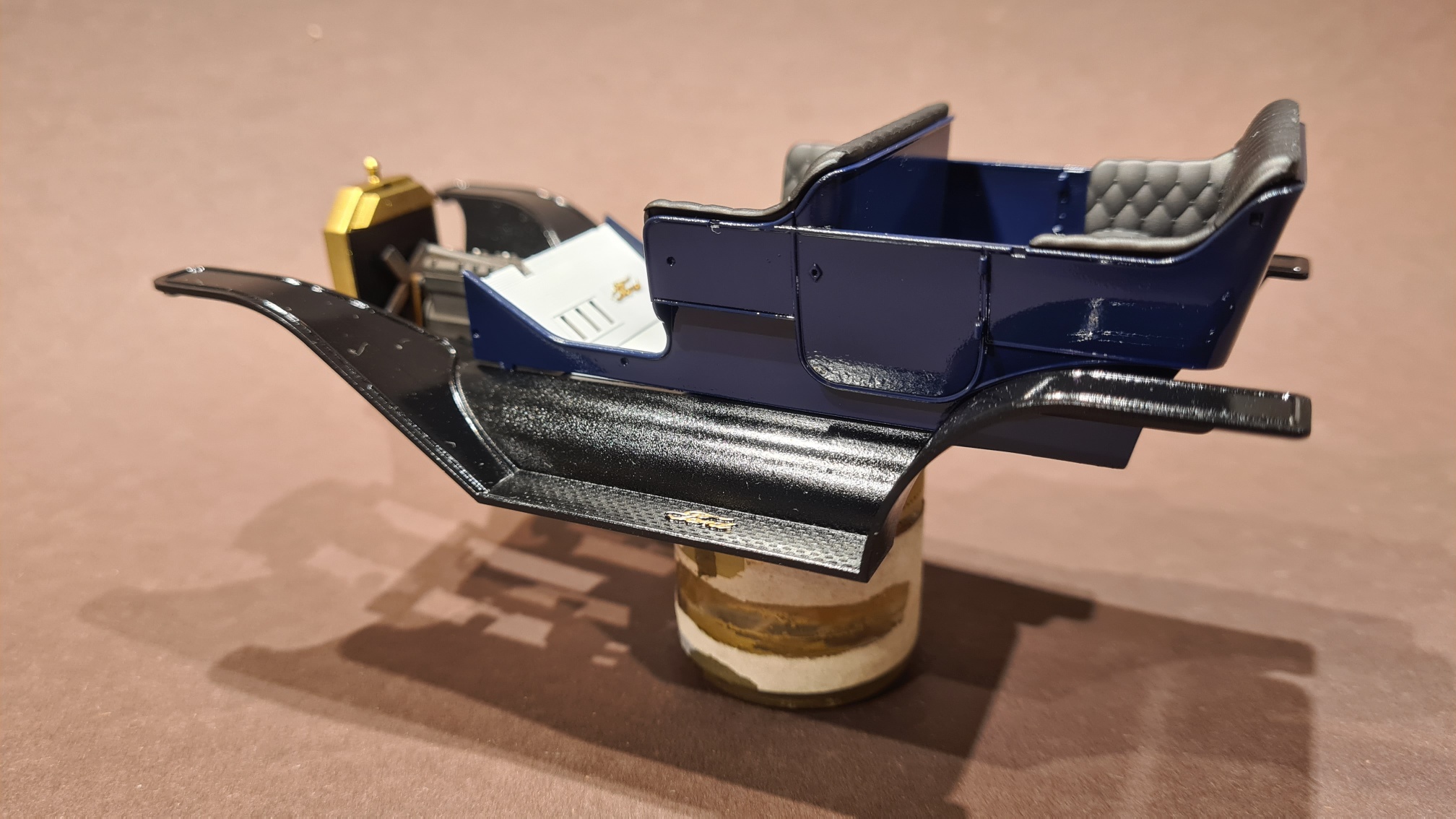

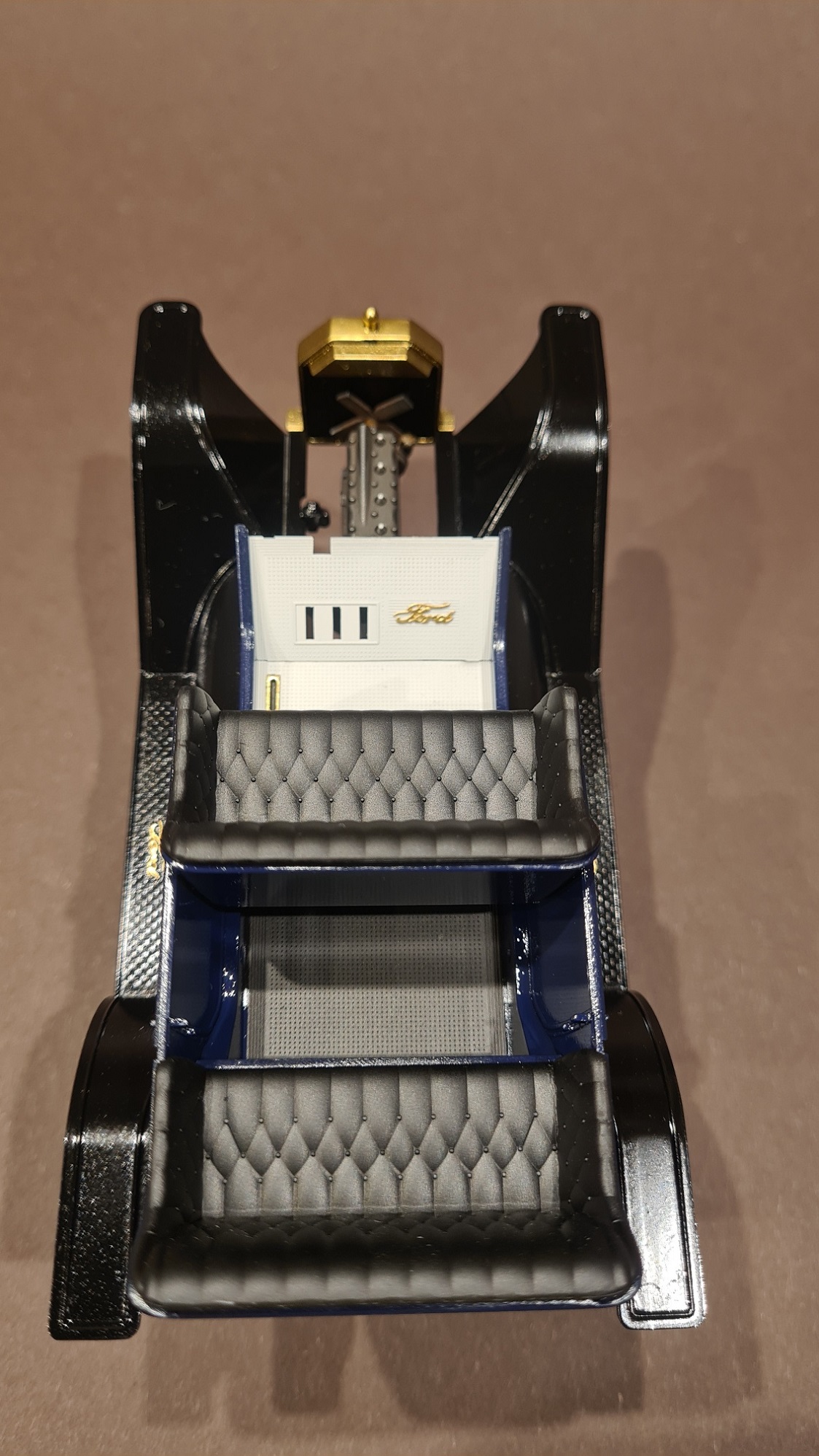

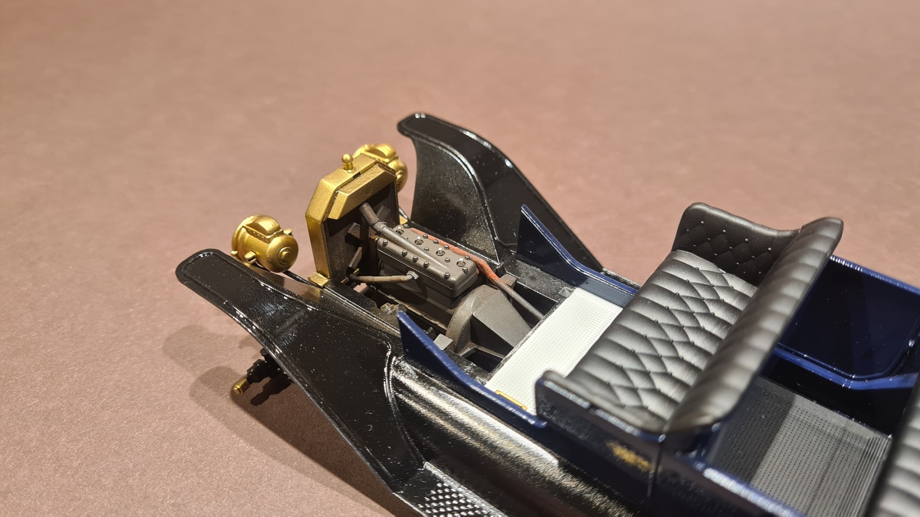

Bei mir geht es ja immer nur langsam voran, hier auch. Folgende Bilder zeigen den Bauzustand derzeit. Es ist alles nur für die Fotos zusammengesteckt.
Ein paar Erklärungen

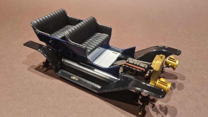

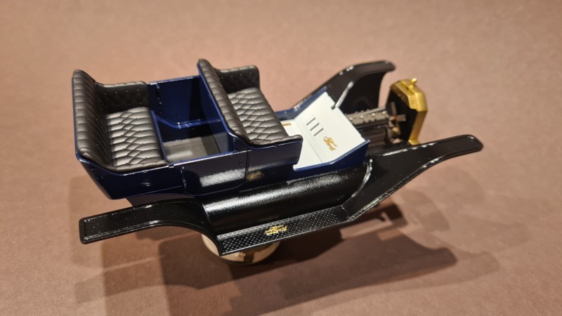

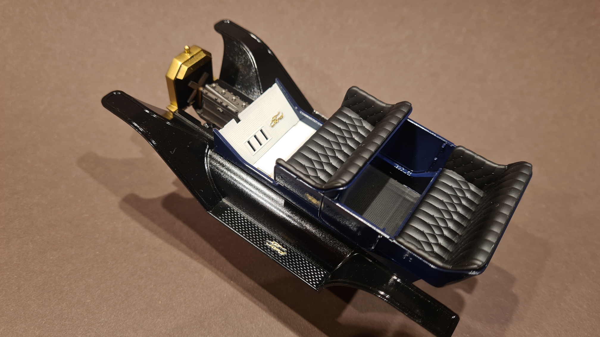

Der untere Teil der Krosserie wurde schwarz lackiert Tamiya X1.
Die Sitzpolster wurden in schwarz seidenmatt lackiert (Tamiya X18). Das hatte mir an Dirks Firetruck bereits gut gefallen. Also warum nicht abkupfern ;)
Der obere Teil der Karosserie wurde in Tamiya X3, königsblau lackiert. Zu diesem Schritt 2 Bemerkungen.
Bemerkung 1:

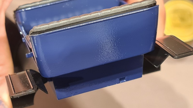

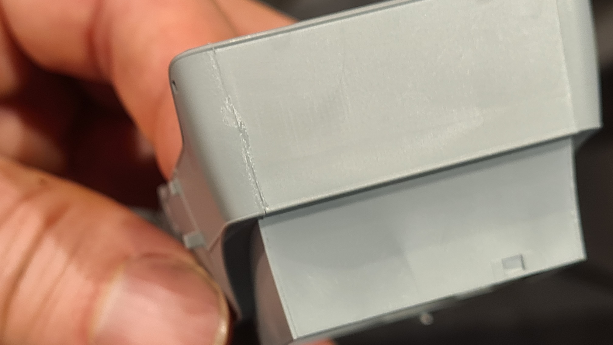

Auf der Rückseite gab es bausatzbedingt 2 heftige Nähte, die wirklich die volle Aufmerksamkeit bedurften. Mehrere Durchgänge mit Spachteln und Schleifen. 5 Durchgänge hat es bei mir gebraucht, bis man es unter dem glänzenden Lack nicht mehr sah. Hier diese Stellen meine ich:
nachher:
Bemerkung 2:
Die Deckkraft von Tamiya X3 ist nicht die Allerbeste. Die erste Lackierung ging in die Hose. Hier meine Empfehlung: Zuerst komplett mit Tamiya X1 schwarz glänzend vorlackieren. Danach sieht das Königsblau darüber wirklich sehr royal aus.
Rafael

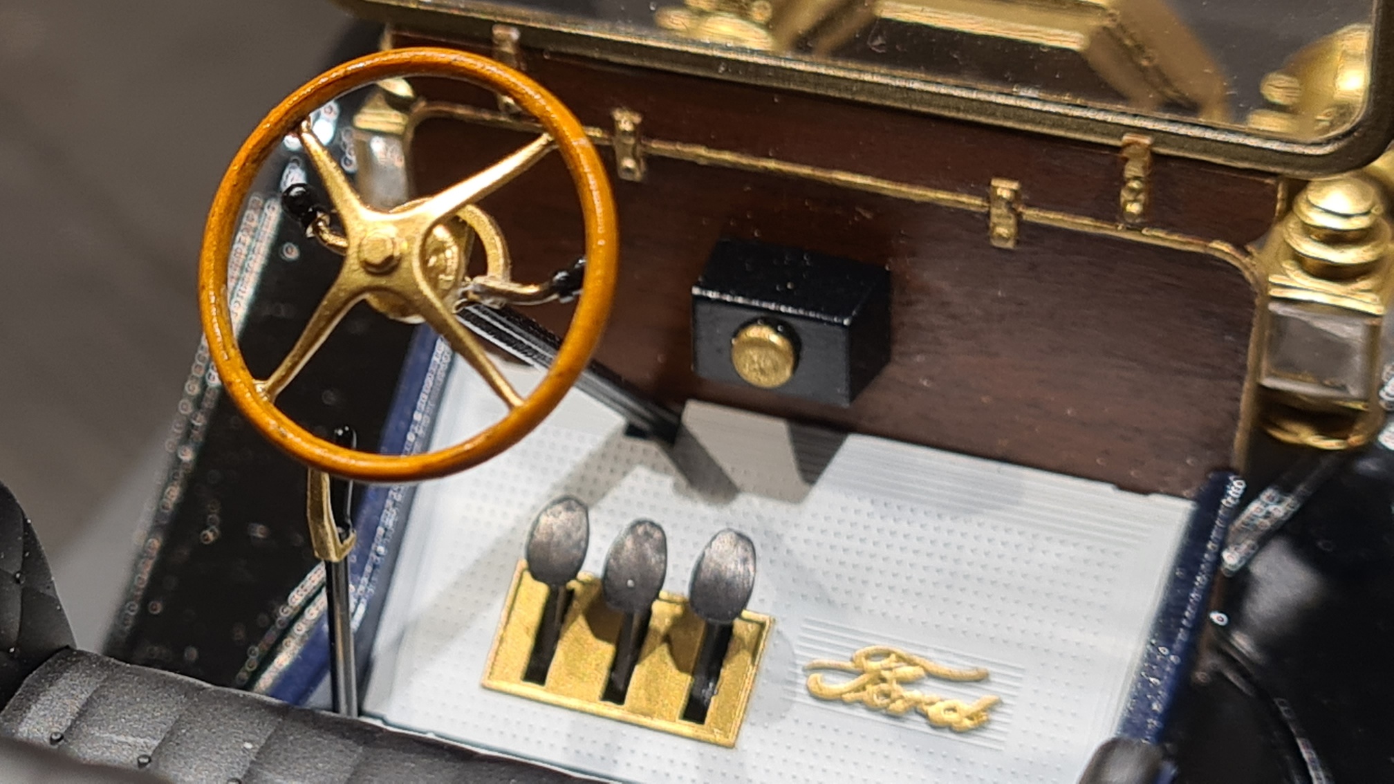

Ist der Boden innen wirklich weiß?
Rafael Berlin
Beiträge: 990
Been thanked: 18 times
Vielen Dank Christian!
In den ersten Jahren gab es bei den Farben wohl so ziemlich keine Grenzen. Die Fußmatte vorne war eine weiße Gummimatte. Die kannst du auch heute noch als Ersatzteil nachkaufen https://www.macsautoparts.com/model-t-f ... 991-1.html
Ich hab es aber nicht in reinweiß gesprüht sondern mit einem hellen Braunton leicht abgetönt. Der Schriftzug darauf in gold ist künstlerische Freiheit, ich gebe es zu.

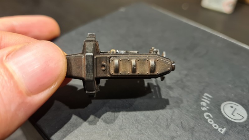

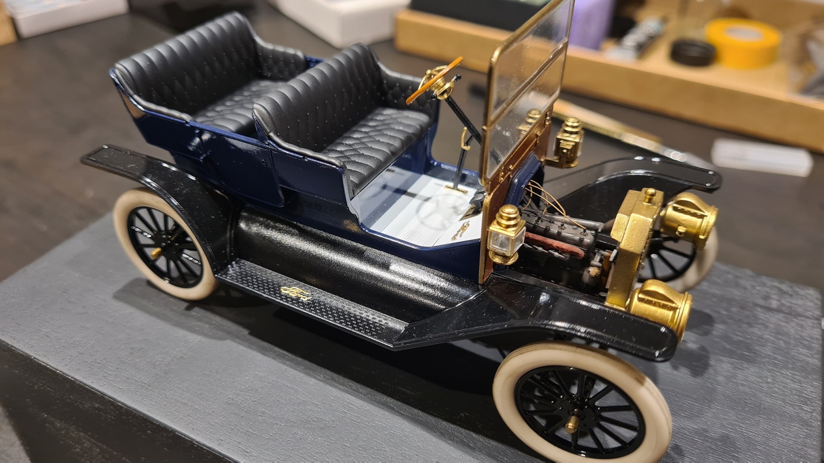

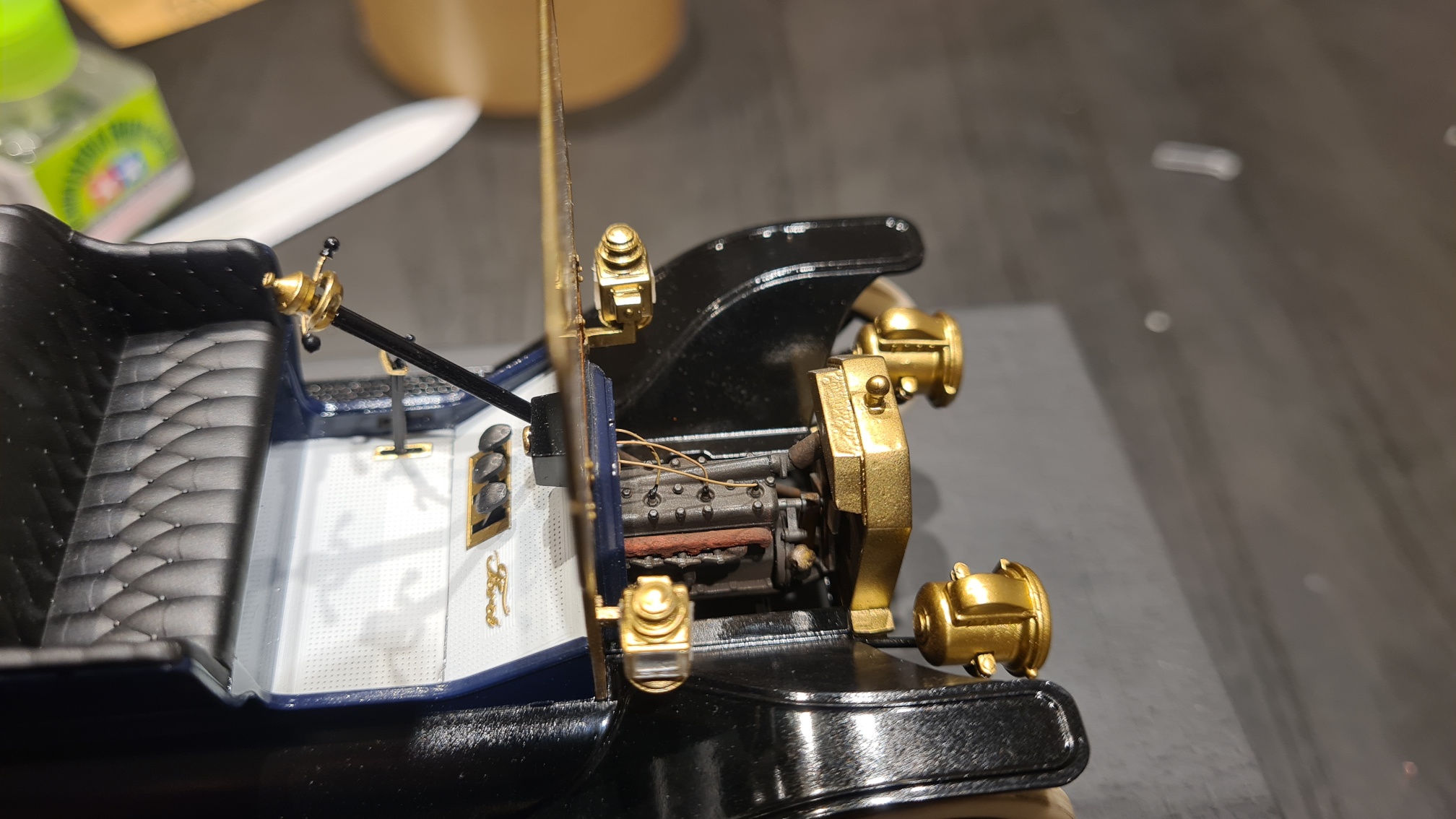

lange war es hier still, es ging aber durchaus gemütlich weiter. Hier der aktuelle Zwischenstand.

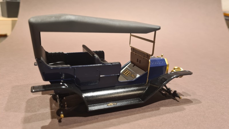

Der Wagen hat seine Augen in Form der großen Scheinwerfer bekommen.
Sitze wurden eingeklebt, der Motor bis auf die Verkabelung fertiggestellt.

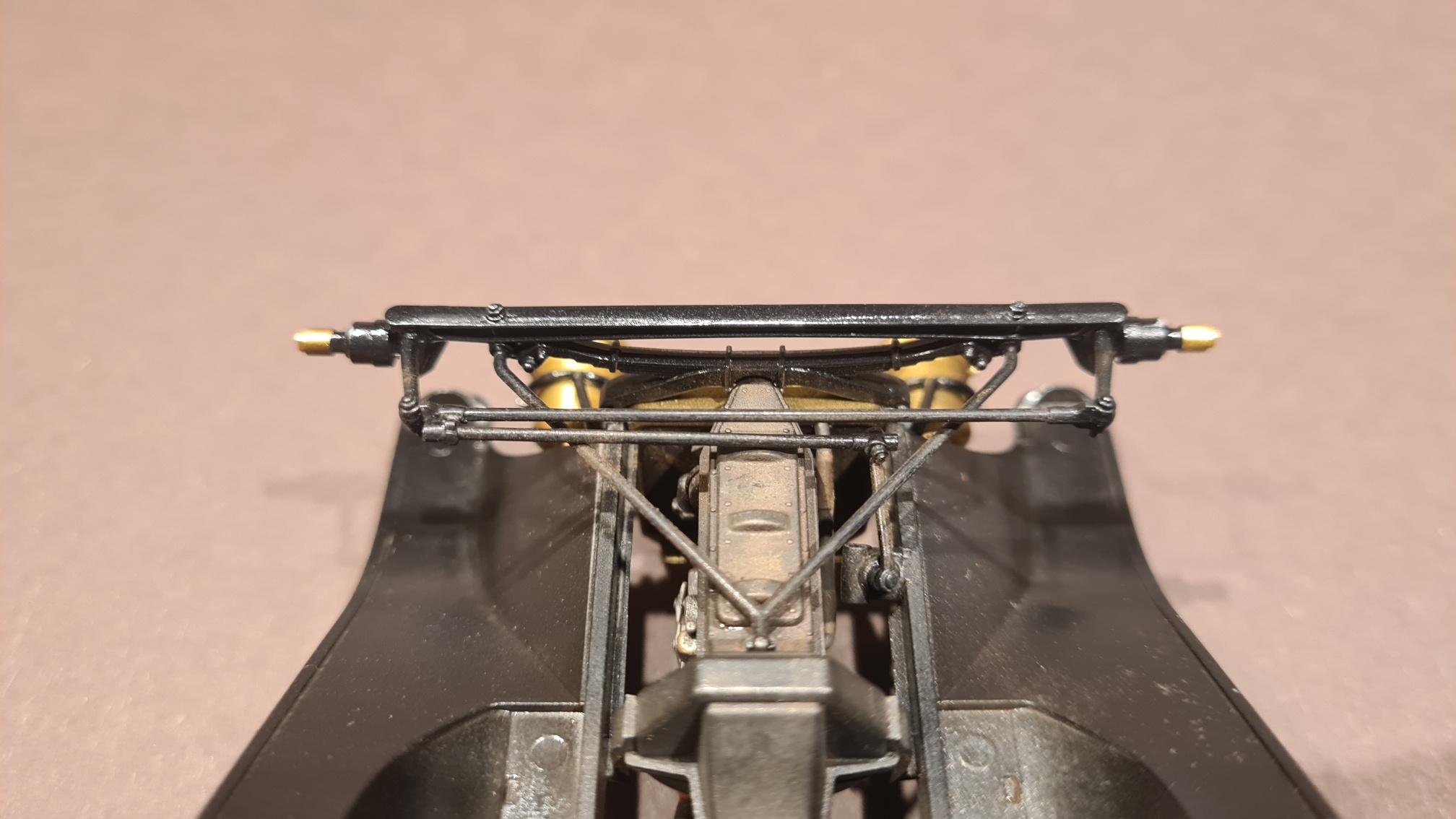

Auf der Unterseite wurden das Lenkgestänge verbaut (ist nicht beweglich).

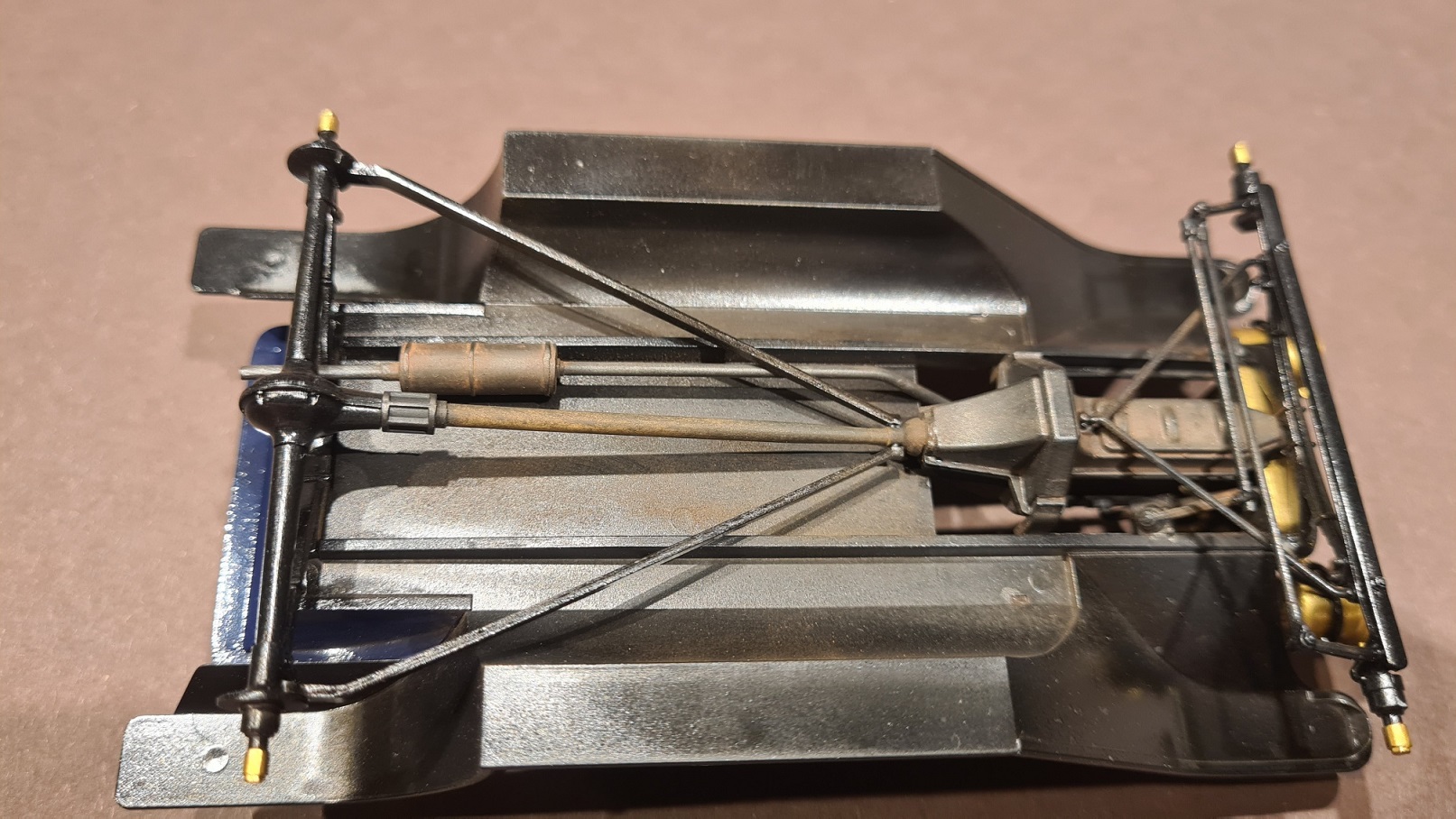

Ebenfalls verbaut wurden Auspuffanlage, Differential etc.
Sämtliche Teile, die ein Putzteufel nicht ständig säubern würde, weil unzugänglich, wurden mit Pigmenten etwas gealtert.

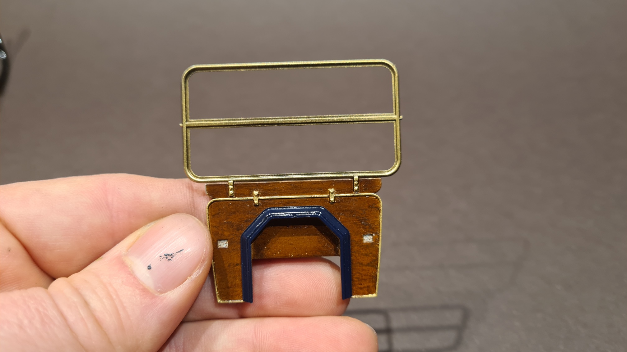

Hier noch die Holz Firewall. Obendrauf steckt schon der Messingrahmen für die Frontscheiben. Die werden später noch eingesetzt.

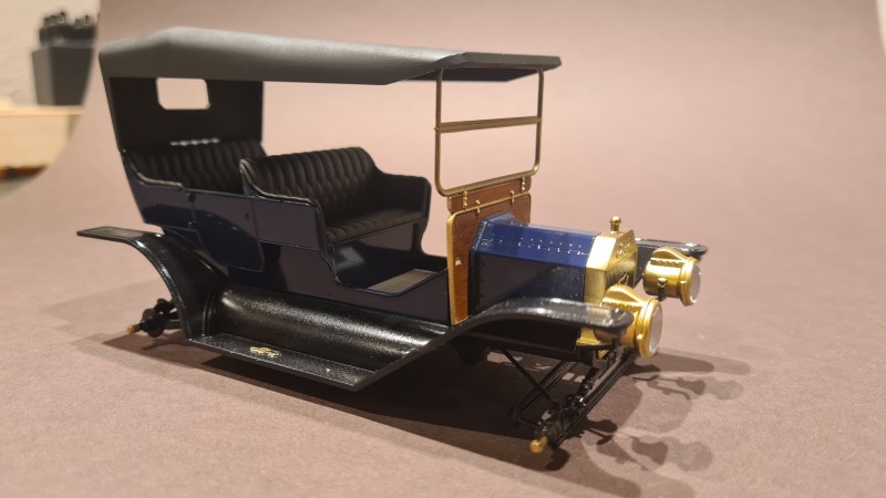

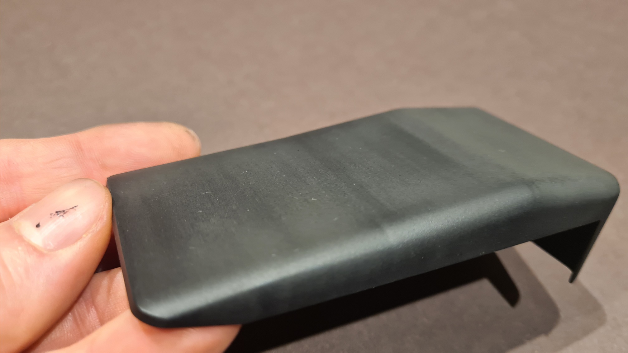

Das Dach war/ist eine Herausforderung. Wenn man es einfach nur sprüht, sieht es wie ein einförmiges Stück Plastik aus (das täuscht, es waren 2 Teile, die mühsam gespachtelt und verschliffen werden mussten). Im Netz findet man den Vorschlag, eine einzelne Schicht eines Papiertaschentuchs aufzukleben, um eine Struktur zu bekommen. Das war für mich irgendwie nicht maßstabsgerecht. Stand derzeit: Das Dach wurde mit schawezer Vallejo Grundierung gesprüht. Größere Flächen haben in der Mitte einen Bereich mit einem anderen Schwarzton bekommen. Zuletzt wurden schwarze Pigmente quer zur Fahrtrichtung gepinselt. Ist aber sehr schwer auf dem Foto einzufangen.
Hier ein paar fertige Teile zusammengesteckt, damit man eine Vorstellung bekommt, wo die Reise hingeht:

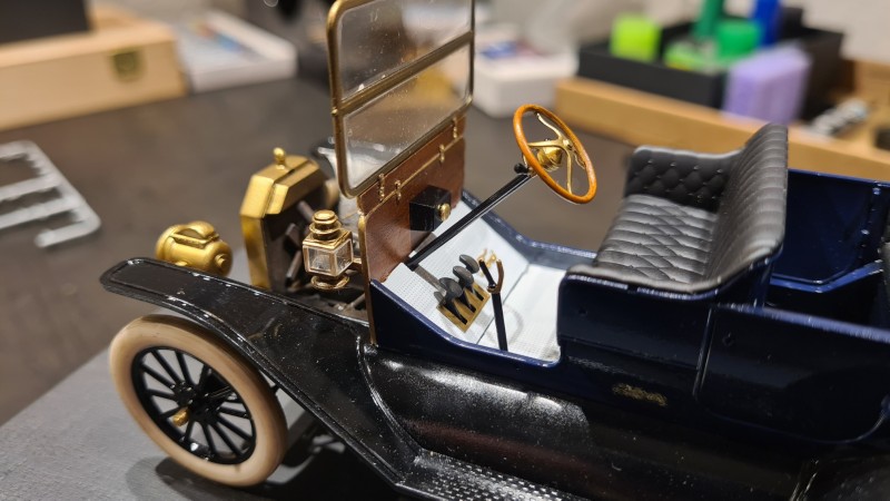

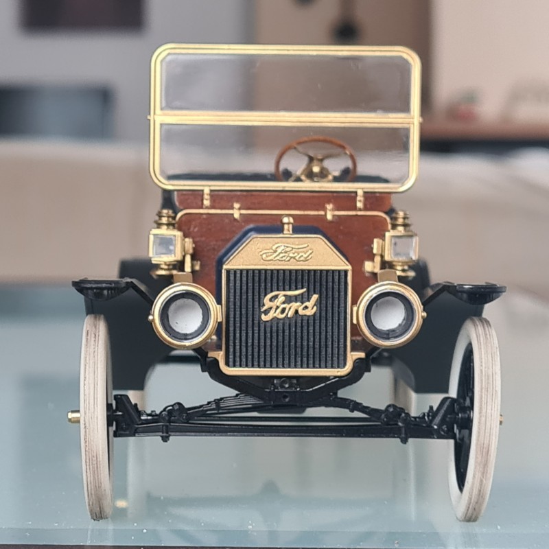

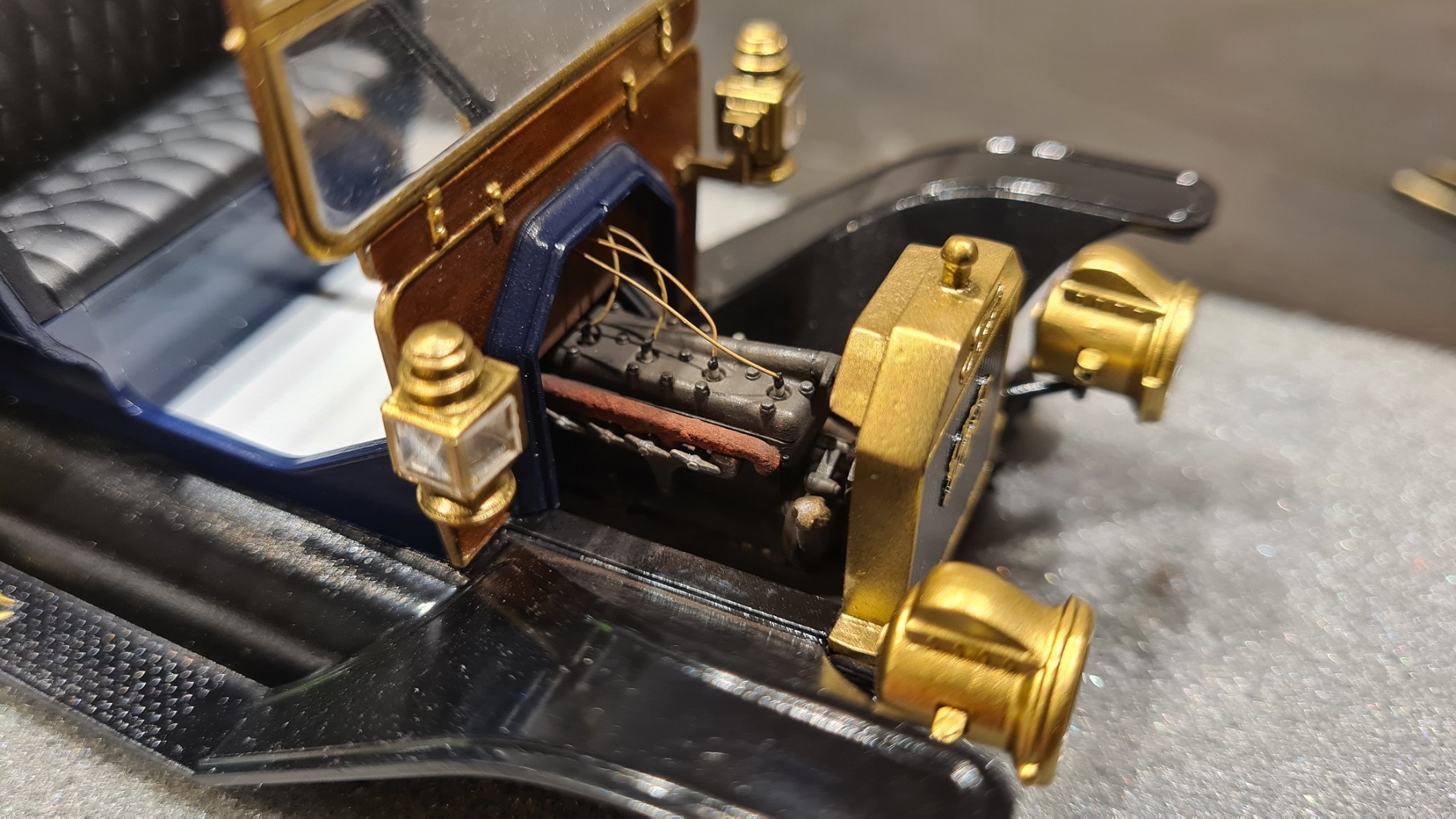

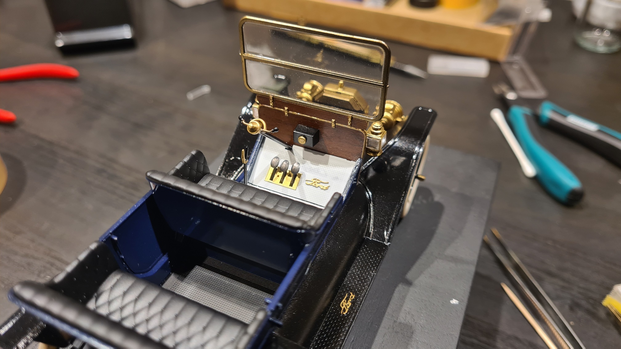

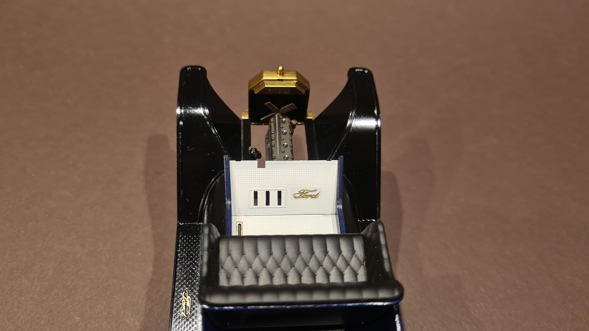

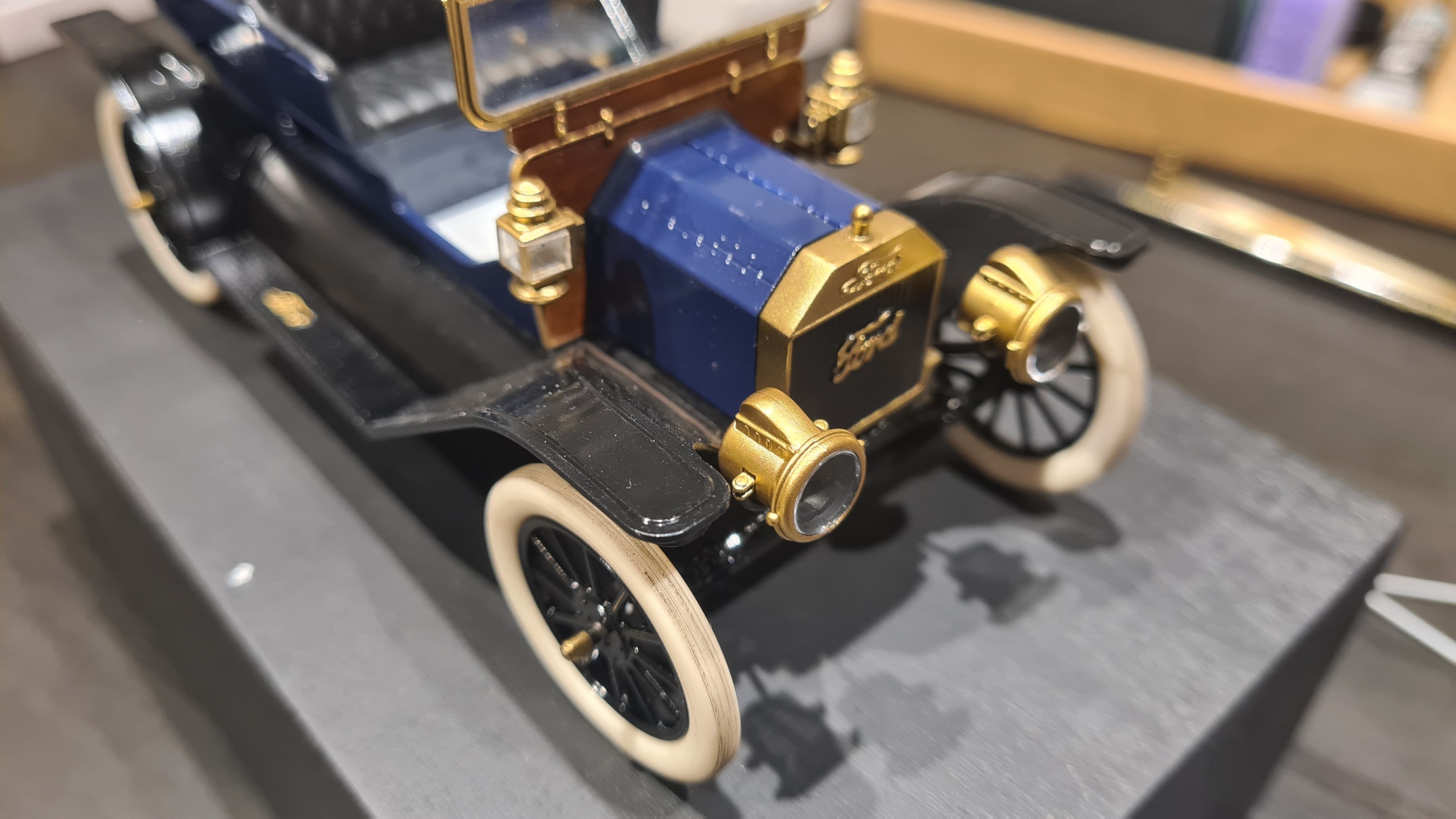

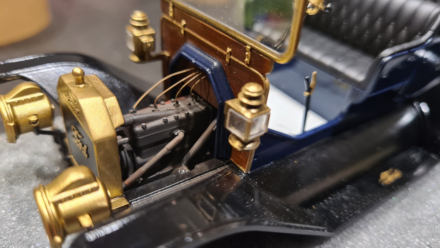

Vielen Dank für die netten Kommentare. Und wo Björn schon so indirekt bittet, hier ein paar Bilder vom aktuellen Zwischenstand.
Folgendes hat sich seit den letzten Fotos getan:

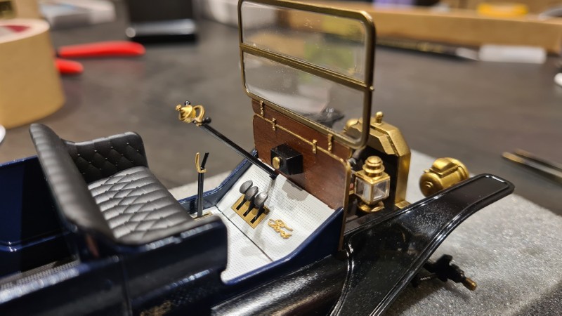

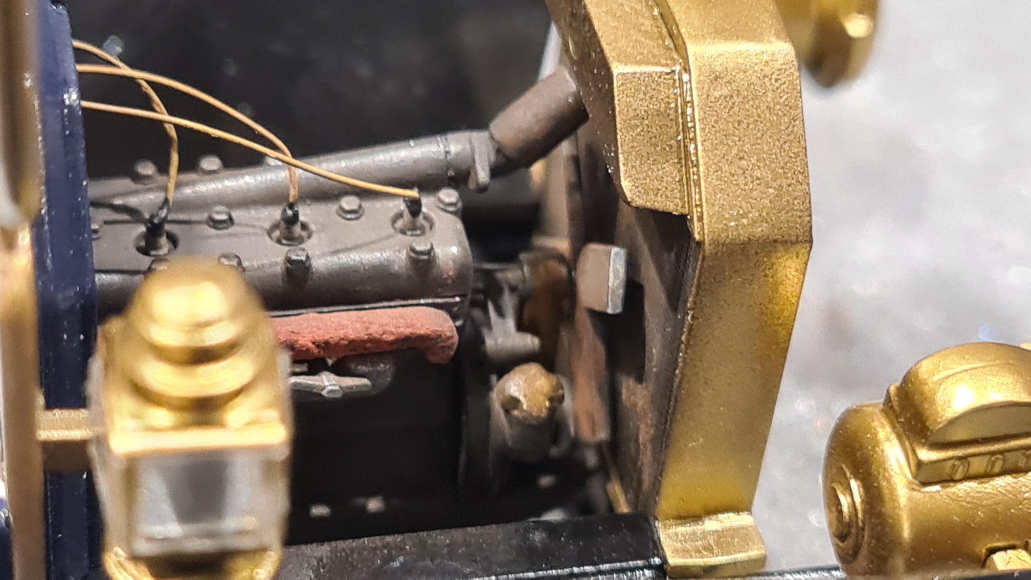

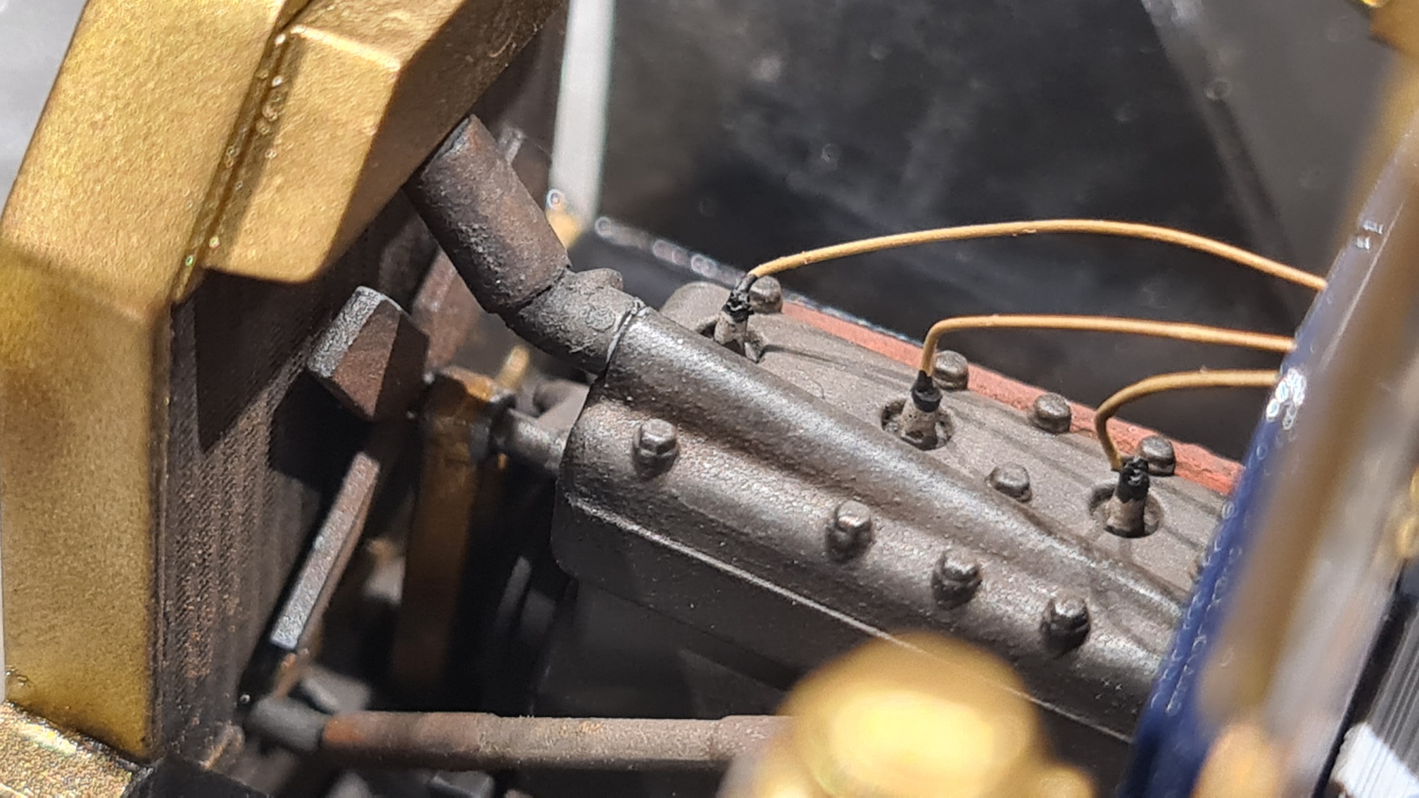

  • Die Firewall wurde eingeklebt. Diese erhiehlt zuvor noch 4 Löchlein für die Zündkabel
  • Der Motor wurde vervollständigt, die Zündkabel (Adern einer Kupferlitze) wurden eingeklebt. Ich habe immer ein Ende durch das Loch der Firewall geschoben und dann auf der Zündkerze festgeklebt.
  • Die Firewall selbst hat Scheiben bekommen.
  • Die Lenkstange wurde eingepasst, das Lenkrad wurde auch noch aufgeklebt.
  • Die Seitenlampen wurden gebaut und an der Firewall befestigt.
  • Das Auto wurde auf seine Räder gestellt
Hier einige Bilder von gestern Abend:

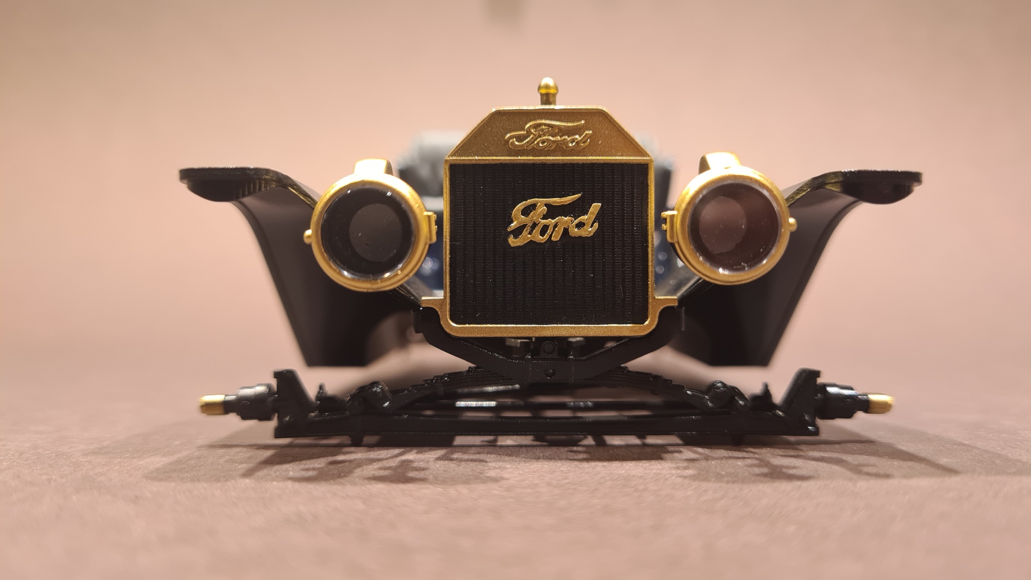

Hier noch ein Bild vom aktuellen Gesicht, habe ich eben gemacht, sieht leicht schräg aus, ist zum Glück nur die leicht verzerrte Perspektive.
Viele Grüße und schönen 3. Advent
Rafael

Noch ein kleiner Nachtrag, hatte ich eben vergessen... Die Motorhaube habe ich abnehmbar gemacht. So siehts geschlossen aus:
jetzt aber... ;)
