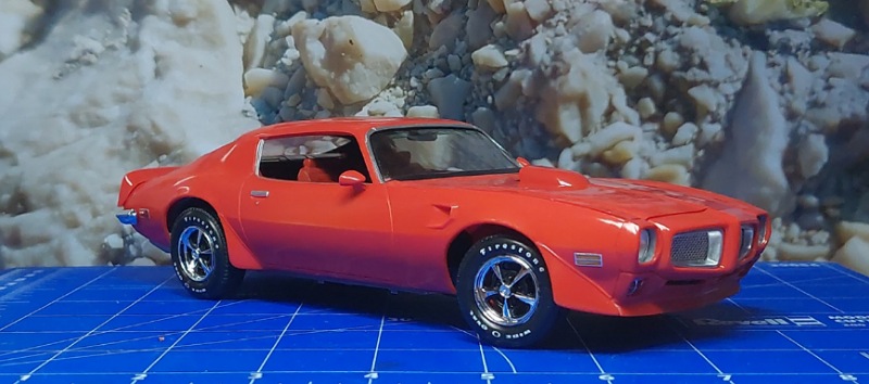

Pontiac Firebird 1970, 1:24, Revell #07672, ### FERTIG ###
Beiträge: 4661
Has thanked: 150 times
Been thanked: 159 times
Quelle Revell Bausatz Archiv
(Der aufmerksame Beobachter sieht auch hier auf dem Bild, dass das Rad vorne links nicht richtig "stürzt")

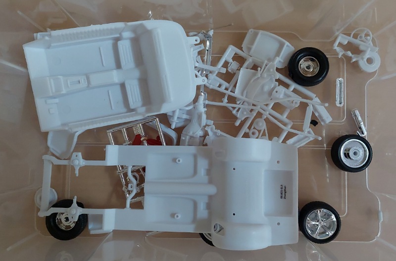

Wie so oft, habe ich hier ein Secondhand-Modell auf die Räder gestellt. Es war teilweise schon montiert, allerdings wohl mit Alleskleber, wie für den Schulgebrauch. Beim genauen Hinsehen, sind die Teile schon auseinander gefallen. Die Klebereste ließen sich einfach abziehen. Danach durch den Spiritus und ran ans Werk. Ein paar Teile fehlten, die Antriebswelle und ein Endrohr. Die Welle ist aus einem Q-Tipp-Stab, die Endrohre wurden aus Gußast-Resten gebogen und aufgebohrt.
Teile
Teile
Karo
Karo
Beim "Teile"-Bild bitte schon einmal oben rechts, das Lenkrad merken...

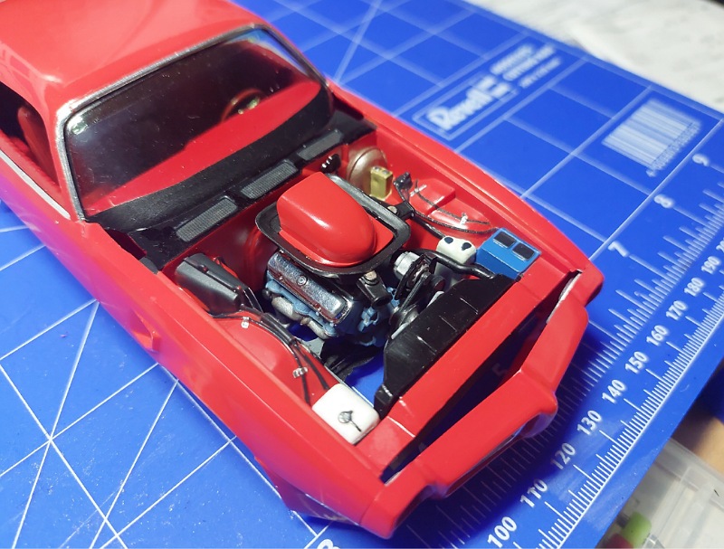

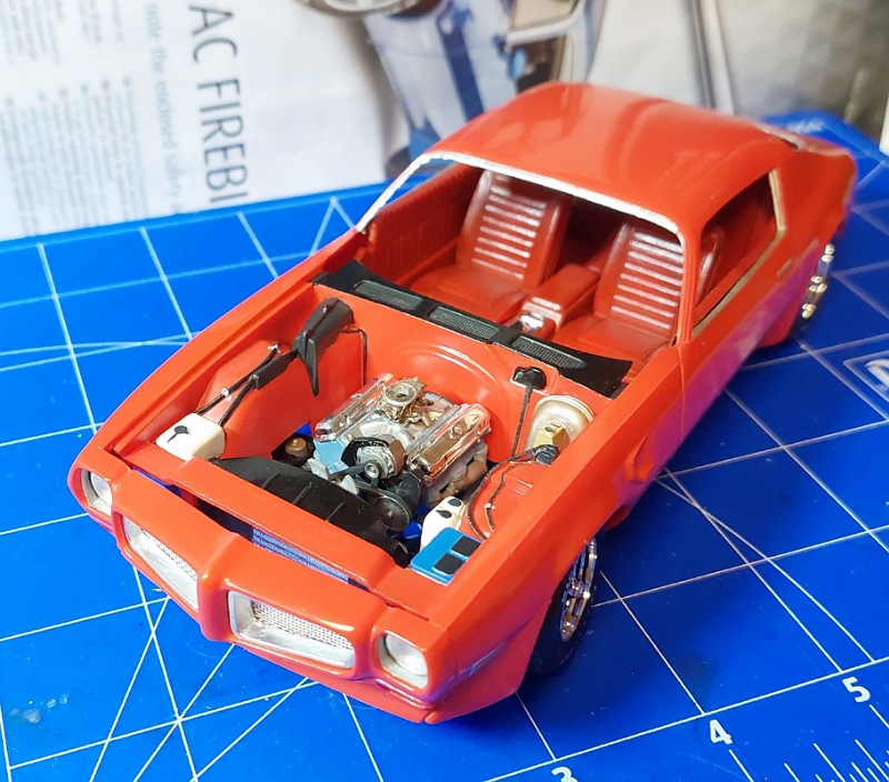

Bisschen Schade finde ich den Motorraum.
Mit den angedeuteten Aggregaten...
...damit werde ich nicht warm, weil es surreal aussieht und dumm zu bemalen ist, siehe den Bremskraftverstärker...
Beim Öffnen der Haube, sieht das dann eben alles etwas einfallslos aus.

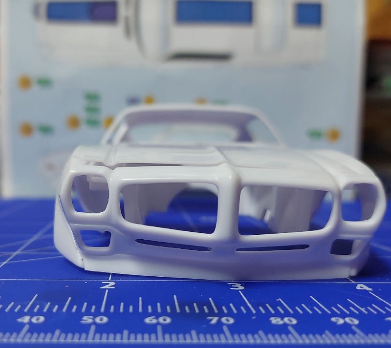

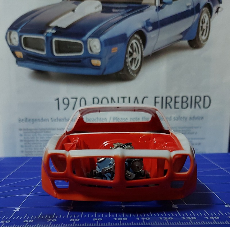

da ich ein "Ein-Teil"-Lackierer bin, wurde zuerst die Karosserie zusammengebaut (Abschlussblech hinten & Spoiler vorn).
Hier wird die Hochzeit mit dem Fahrgestell keinerlei Probleme machen.
Vorne mussten die Spoiler-Spitzen am unteren Rand, etwas für's Auge, beigeschliffen werden.

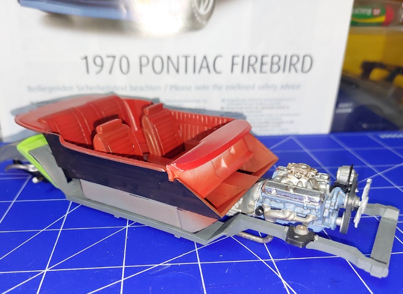

Der Unterboden wurde -nach Vorgabe im Plan- mit Grau lackiert, sowie die Wanne der Sitzgruppe.
Bodengruppe
Bodengruppe

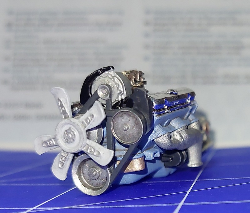

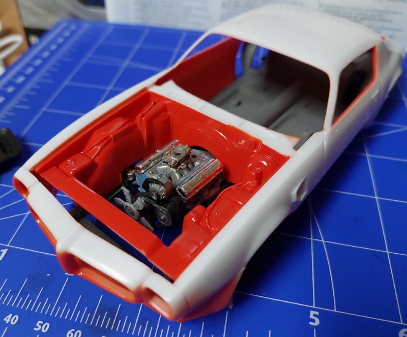

Der Bausatz hat auch Vorzüge, so kann man den Motor und den Kühler bis zum Schluss liegen lassen, um den Motorraum und die Details recht leicht bemalen zu können.

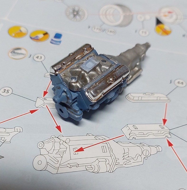

Der Motor wurde soweit zusammengebaut und die Klebenähte bearbeitet, dann konnte er lackiert werden.
Mw
Mw
Mq
Mq
M
M

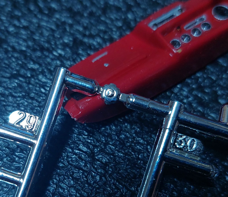

Die weißen Teile oben durften noch auf ihren Einsatz warten, da darauf der Luft-Filter/Ansaug montiert werden muss, der ja -schön ausgerichtet- durch für Motorhaube schauen soll.
Wer hier nach Plan klebt, kann hinterher eine üble Überraschung erleben.

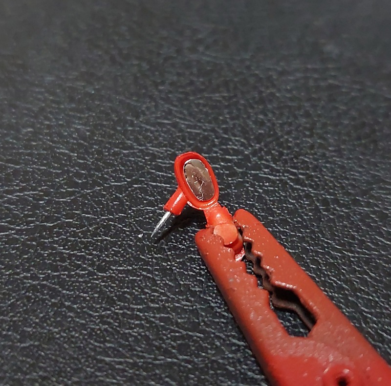

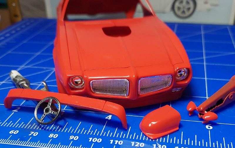

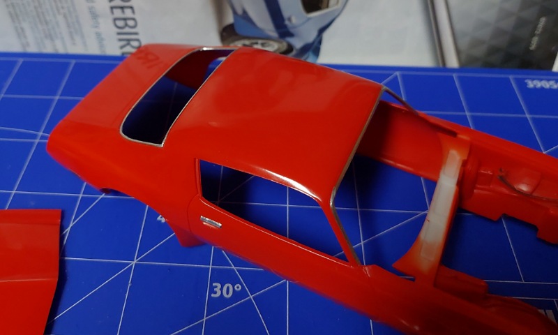

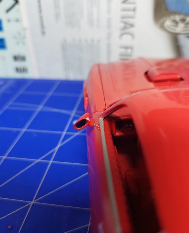

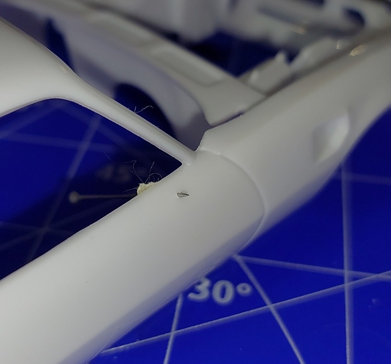

Bei der Vorbereitung der Karosserie für's Lackieren wurden gleich die Positionen der Außenspiegel festgelegt und mit Bohrungen und Stiften für die spätere Endmontage versehen.
Spiegel mit Loch
Spiegel mit Loch
Tür mit Stift
Tür mit Stift
Spiegel mit Stift
Spiegel mit Stift
Spiegel einfädeln
Spiegel einfädeln

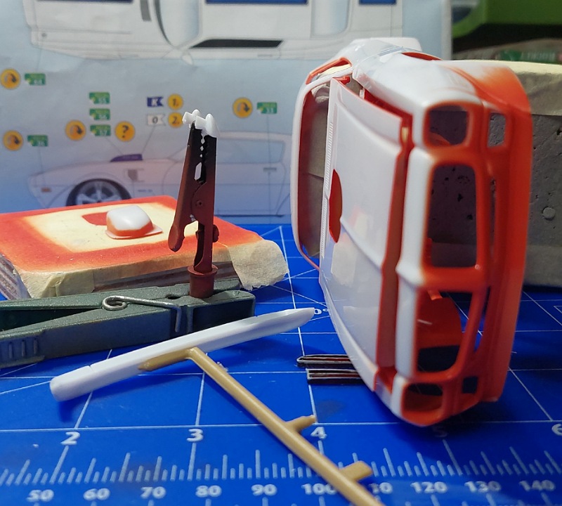

Bei der Gelegenheit fiel auf, dass die Haube verzogen war..
Haube verzogen
Haube verzogen

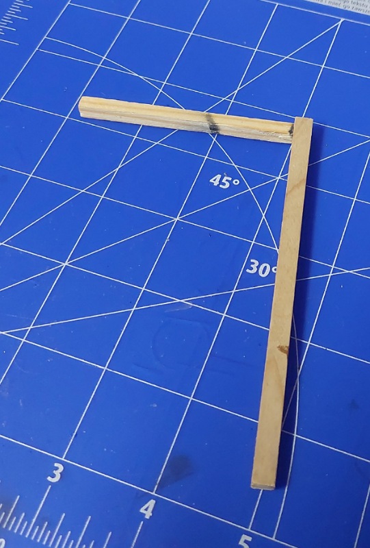

Mit einem kurzen Bad im heißen Wasser und einer "Richtbank" konnte die Haube erfolgreich gerichtet werden.
Richtbank
Richtbank
Gerichtet
Gerichtet

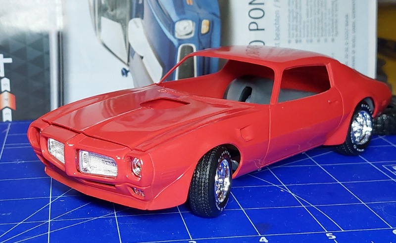

Danach ging es zum Lackieren. Für die Farbe habe ich Tamiya rot X-7 genommen und mit Tamiya gelb X-8 aufgehellt, bis es fast orange war. Zuerst wurden die "unsichtbaren Problemzonen" lackiert und im zweiten Durchgang, die eigentlich sichtbaren Karosserieteile.
Nach dem ersten Durchgang 1
Nach dem ersten Durchgang 2
Vor dem Hauptgang
Vor dem Hauptgang
Nachdem Lackieren
Nachdem Lackieren
Nachdem Lackieren
Nachdem Lackieren

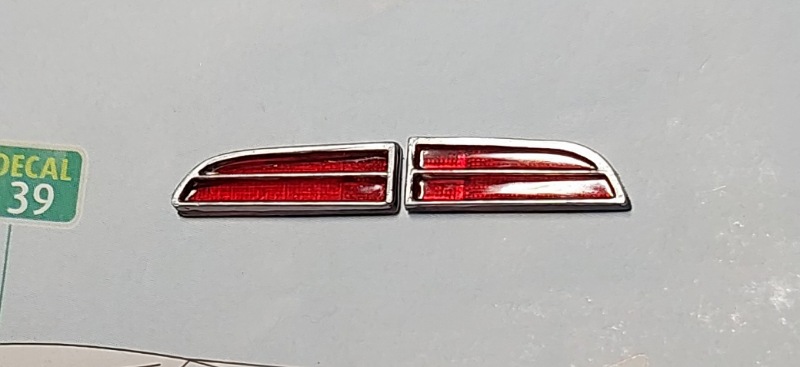

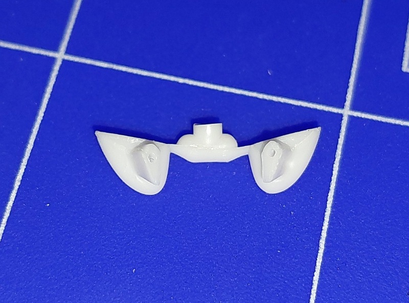

Zwischenzeitlich wurden die Rückleuchten bearbeitet. Das linke passte nicht so ganz in die Aussparung (kann man auf dem Bild deutlich sehen, den Unterschied links zu rechts) und musste massive bearbeitet werden. Die Leuchten wurden mit Chrom vom GSW an den Rückfahrlichtern hinterlegt, bevor Silberfolie darauf geklebt wurde. Der Rahmen wurde mit Revell #90 und dann letztlich doch mit GSW Chrom gestempelt.
Rücklichter
Rücklichter

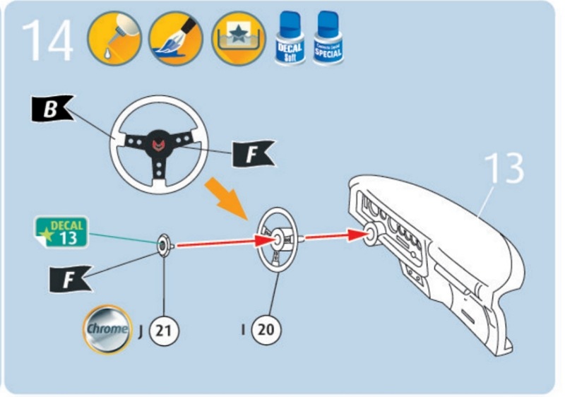

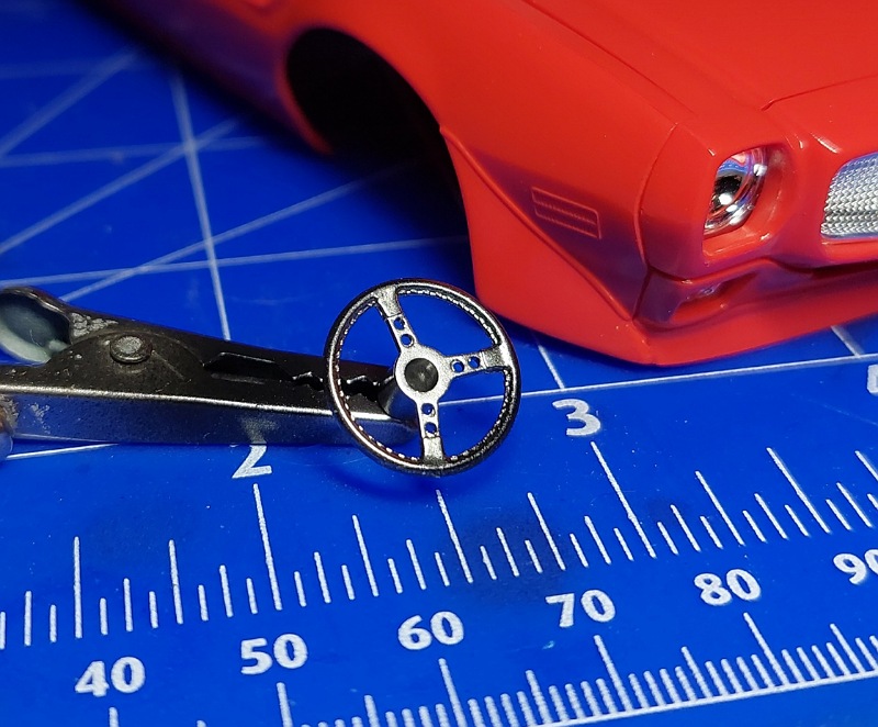

Das Lenkrad wurde nach meiner Vorstellung in den Speichen aufgebohrt und lackiert.
Lenkrad
Lenkrad
Auf den "Hupknopf" habe ich verzichtet, weil der mir, von der Proportion her, nicht dazu passt.
Planbild
Planbild
Hupknopf
Hupknopf

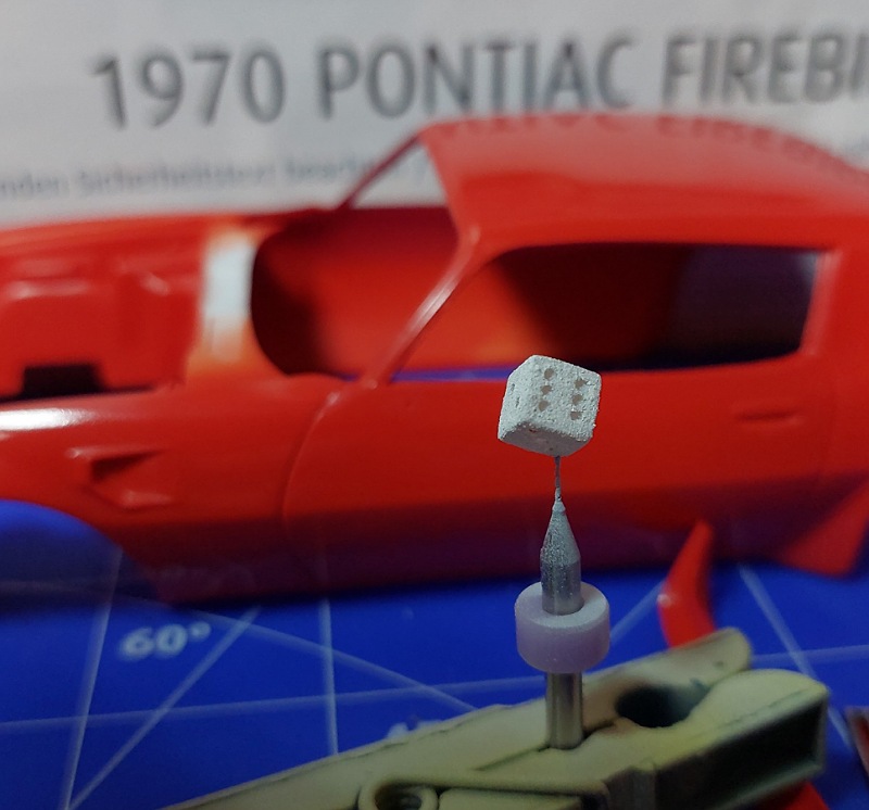

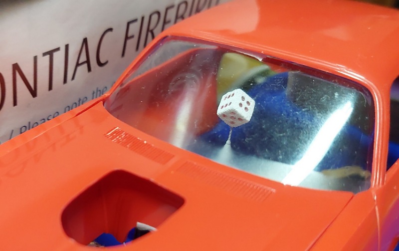

Funny Dice...
Einige werden sie kennen, die Plüsch-Würfel am Spiegel baumelnd.
Wenn ich mir so einen Floh in den Kopf gesetzt habe, gibt´s meist kein Halten mehr.

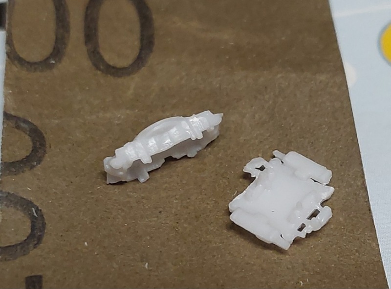

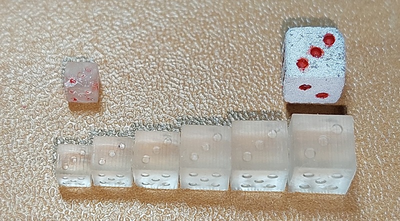

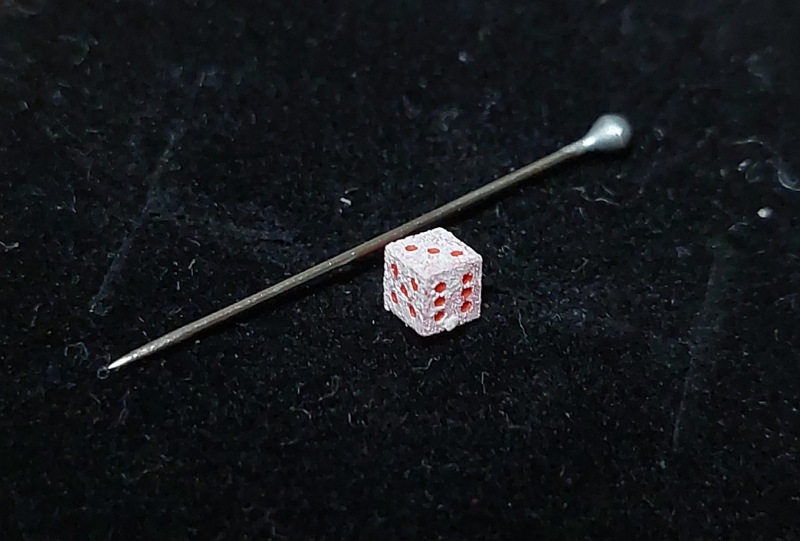

Da man ja "modern" ist, baut man die Würfel nicht, man druckt sie.
Recht schnell konnten in den bekannten 3D-Seiten kostenlose Dateien geladen werden, bisschen Nachskalieren und eine Vielzahl und Auswahl erzeugen, ab in den Drucker...
Auswahl
Auswahl
erste Charge voll-gedruckt
Protoyp Würfel1
Protoyp Würfel1
Protoyp Würfel2
Protoyp Würfel2
Protoyp Würfel3
Protoyp Würfel3

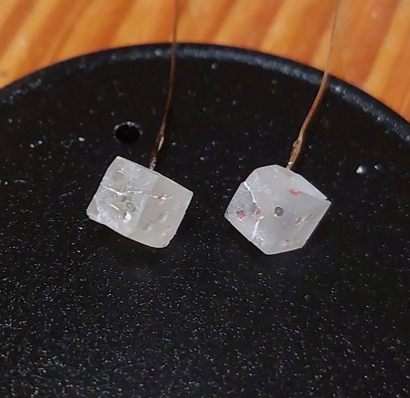

Nach den ersten Versuchen, hat es ein Prototyp geschafft, jedoch der Aufschrei der Menge war recht groß, der Würfel ist zu mächtig. Nach zig Versuchen mit kleineren Exemplaren, kam dann die Ernüchterung. Die Würfel habe ich als Vollmaterial gedruckt, der "Kern" war wohl nicht durchgehärtet und die Würfel platzten oder rissen.
defekte Würfel
defekte Würfel
Ganz konnte das mich nicht abhalten, die Würfel waren noch nicht vom Tisch ...

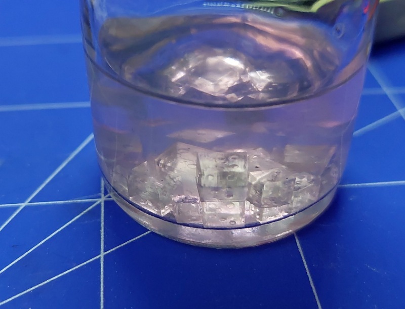

Eine neue Charge wurde gedruckt, als Hohlköper mit "Ablaufloch", das dann auch gleich, als Aufnahme für den Draht dienen soll. Die Bemaltechnik habe ich auch etwas abgewandelt, jetzt wurde mit nassem Buntstift die "Augen" bemalt und mit Revell #301 gestempelt. Die Würfel haben 3mm Kantenlänge.
Utensilien für Version 2
Protoyp Würfel Version 2 hohl-gedruckt

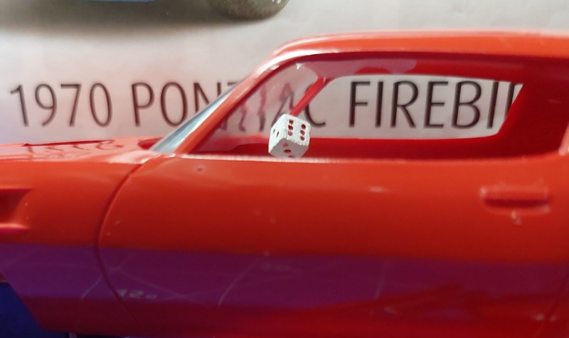

und so sehen sie dann im Auto aus:
Fertige Würfel
Fertige Würfel
fertige Würfel
fertige Würfel
Mir gefällt es, bleibt so.

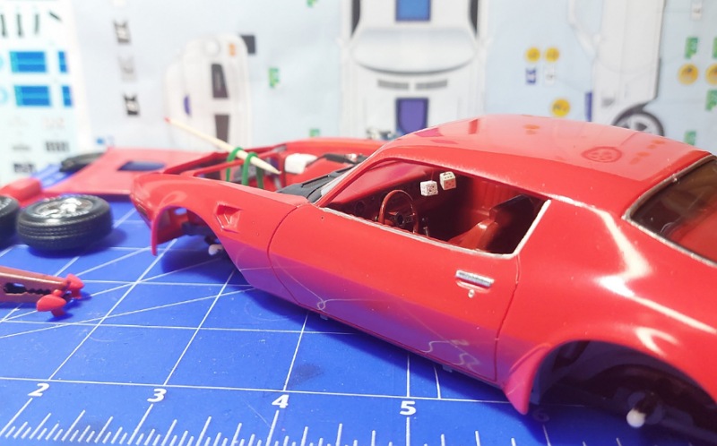

Die Sitzgruppe wurde fertiggestellt, auch alles in rot. Die SItze etc wurden vor dem Rot, mit weiß und schwarz behandelt. Leider sieht das die Kamera nicht, aber dem Auge fällt es auf.
Seifenkiste
Seifenkiste

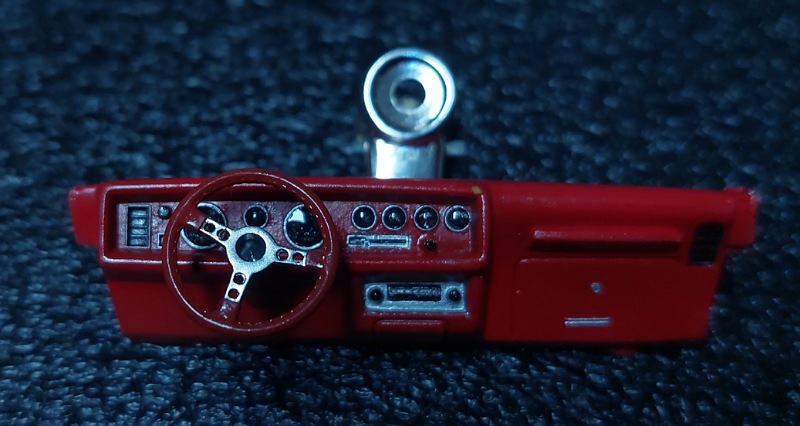

Das Armaturenbrett ist schön detailiert. Das Bausatzteil ist mit Zeiger und Knöpfen gut gemacht. Bei diesen Konturen die Decals, bzw. das Decal zusetzen, was über die ganzen Instrumente hinweggeht, hätte wohl ohne Abtragen der Bedienknöpfe nicht funktioniert. In der Folge, habe ich dann alles mit Hand bemalt. Die Instrumente wurden dann mit Schmucksteinkleber ausgefüllt und nach dem Trocknen mit UV-Resin-Linsen versehen.
Armaturenbrett mit UV-Resin-Linsen
Armaturenbrett eingesetzt

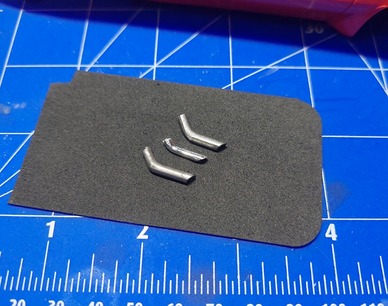

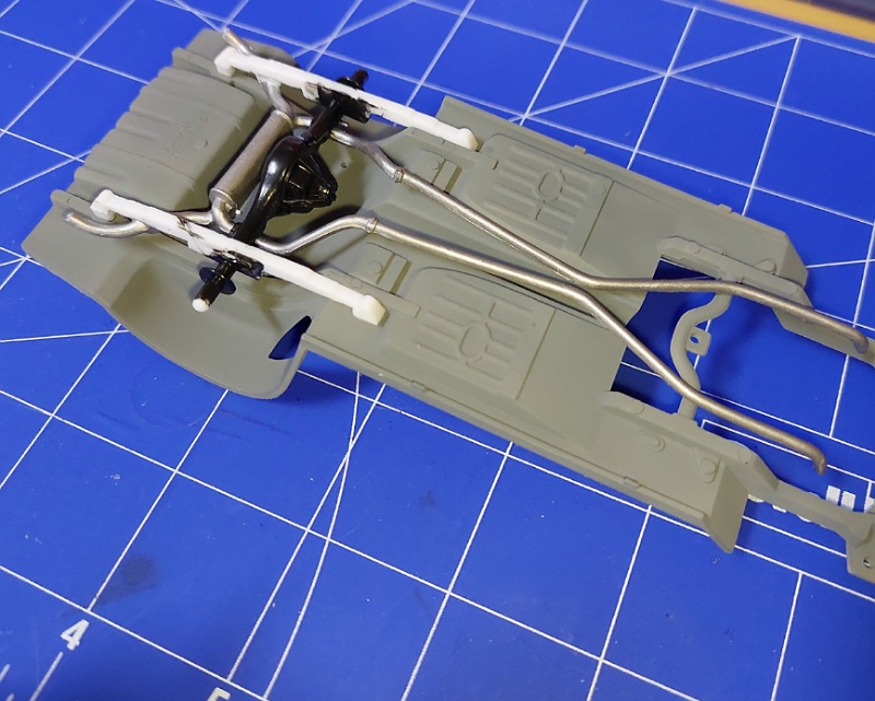

Auspuff.
Bei der Gelegenheit wurden auch die Auspuff-Endrohre gebaut. Gießast im "gleichen" Durchmesser vom originalen, erwärmt und nach Schablone gebogen. Danach abgelängt und aufgebohrt, damit man sie über die Auspuffrohre am Unterboden aufstecken kann.
Auspuff roh
Auspuff roh
Auspuff silber
Auspuff silber

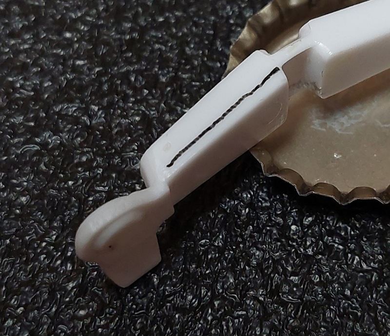

Wenn wir schon beim Fehlteile bauen sind, hier ein Bild von der Q-Tipp-Kardanwelle:
Kardanwelle
Kardanwelle

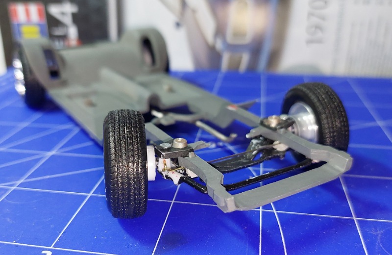

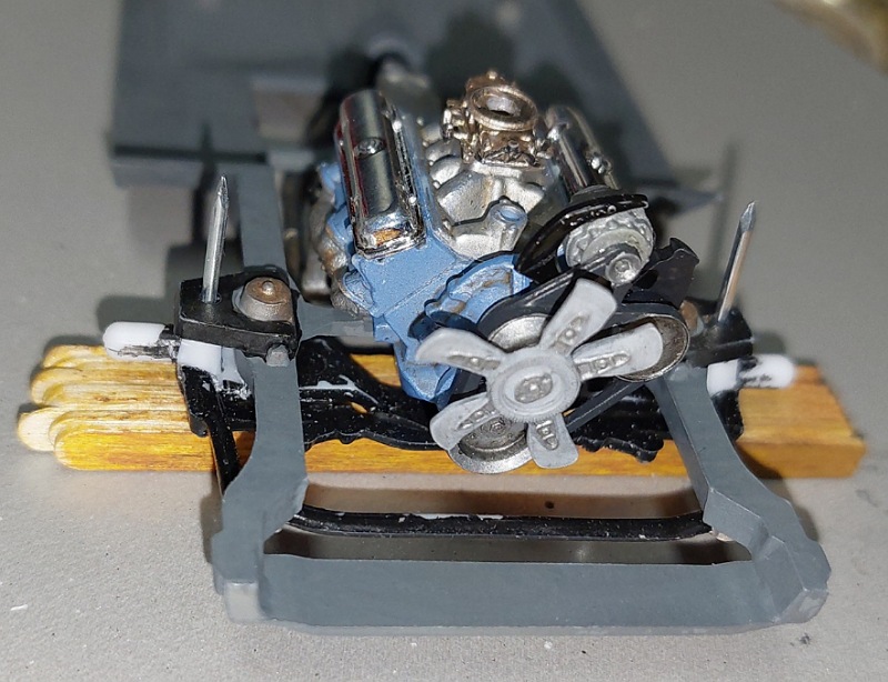

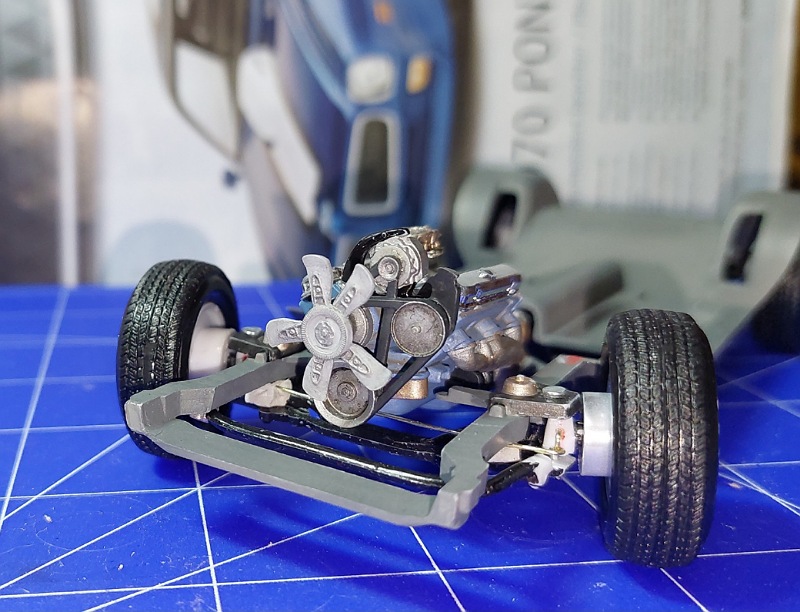

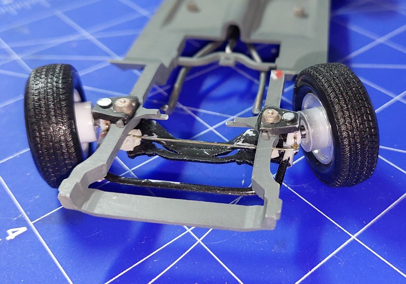

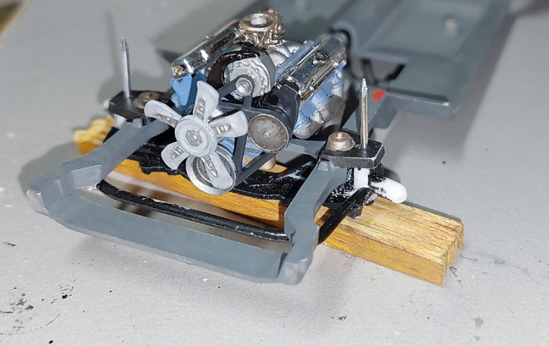

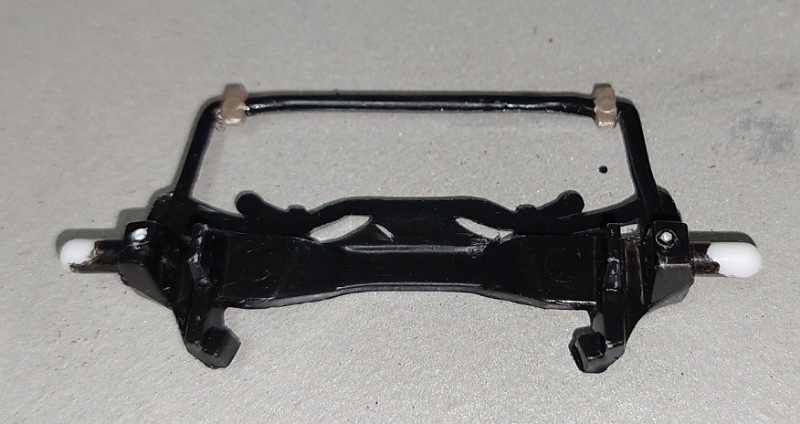

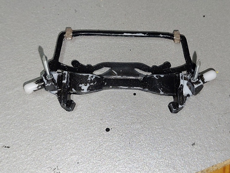

Nächste Herausforderung, lenkbare Vorderachse.
... wieder ein Floh...
Ich mag lenkbare Achsen und drehende Räder, is' halt so...
Die Vorderachse läd zum (funktionsfähigen) Umbau einfach ein.
Achse starr
Achse starr
Mit ein bisschen Fingerspitzengefühl und Tamiya-Sägen, ließ sich die Radaufnahme abtrennen und "umlagern".
Achsen drehbar
Achsen drehbar
Achskörper in Fahrgestell1
Achskörper in Fahrgestell2
Achskörper in Fahrgestell3
Aus starrem Draht wurden eine Schubstange und zwei "Haken" an den Achsen gebogen und verbaut.
Lenkung rechts
Lenkung rechts
Lenkung links
Lenkung links
Schubstange Detail 1
Schubstange Detail 2
In der Karosserie sieht es dann so aus:
Schubstange
Schubstange
Einschlag mit Karosserie
Damit die Lenkung auch mit eingesetzten Motor funktioniert, musste die Ölwanne im vorderen Bereich etwas abgenommen werden. Aber funktioniert.

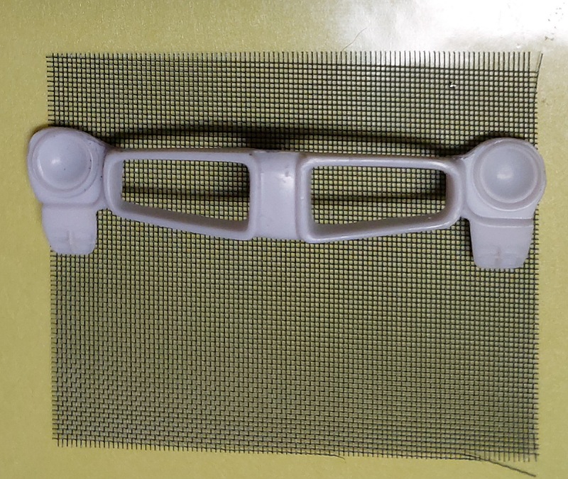

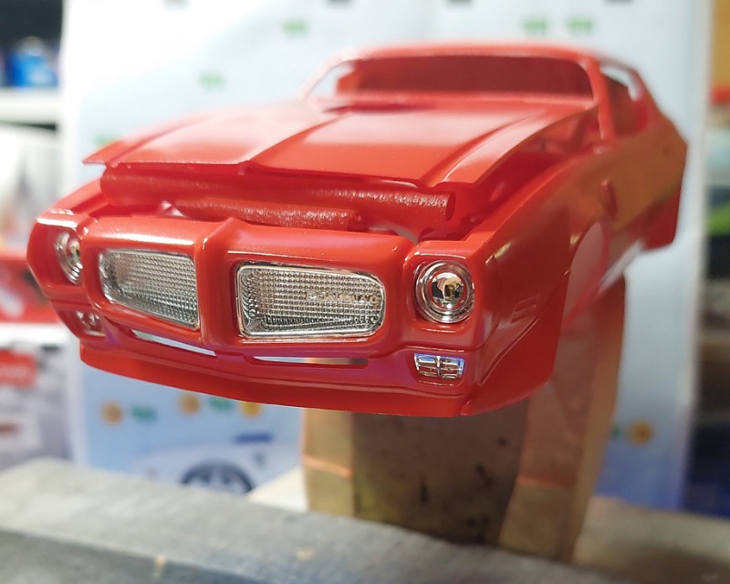

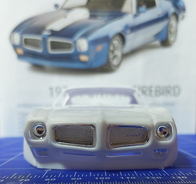

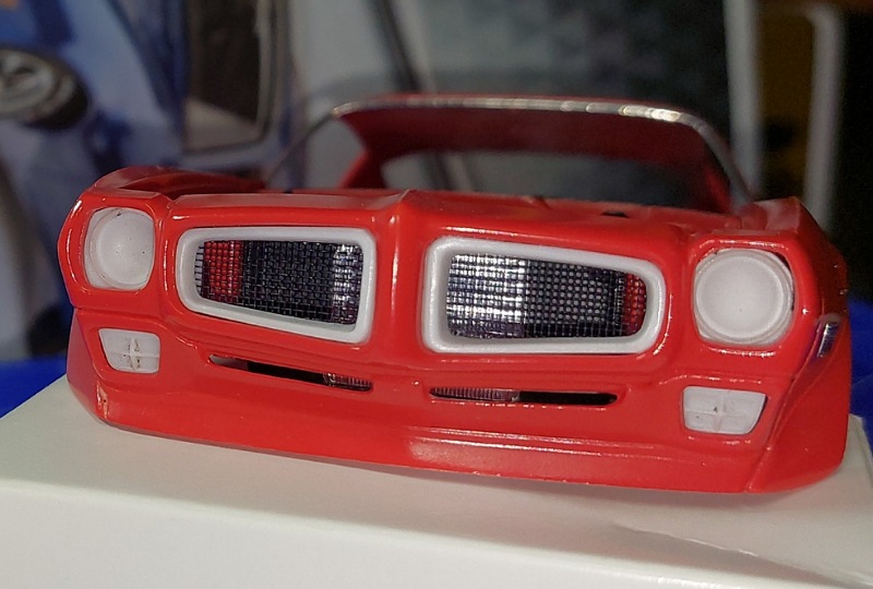

Herausforderung Kühlergrill.
Der Kühlergrill ist verchromt. Bevor der Hersteller Chrom aufbringt, wird mit dicken "Klarlack" das Teil vorbehandelt. Dabei haben sich einige Waben geschlossen. Das hat zur Folge, dass das Schwärzen der Zwischenräume nicht gleichmäßig wird/aussieht. Beim Entlacken ging aber nicht alles aus den Waben, was man an den gelblichen Stellen relativ gut sehen. Also musste eine andere Lösung her...
Tamiya Säge, mehr sage ich nicht
Schnitt
Schnitt
Fertig mit Sägen
Fertig mit Sägen
Neues Gitter
Neues Gitter
Kühlergrill
Kühlergrill
Fertig
Fertig

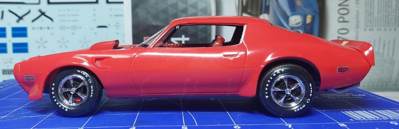

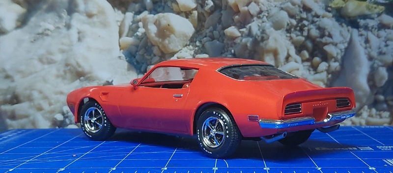

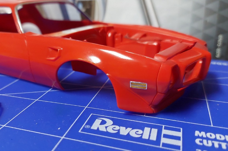

Jetzt noch ein paar Bilder vom Zusammenbau...
Achja, die Windschutzscheibe hat noch einen Grünkeil bekommen, der mir nicht so ganz gelungen ist.
BareMetalFoil Sidemarker orange
BareMetalFoil Sidemarker rot
BareMetalFoil Fenster und Türgriff
Motor mit Luftfilter
Seite mit Luftfilter
Auspuff
Auspuff
Front
Front
Heck
Heck
