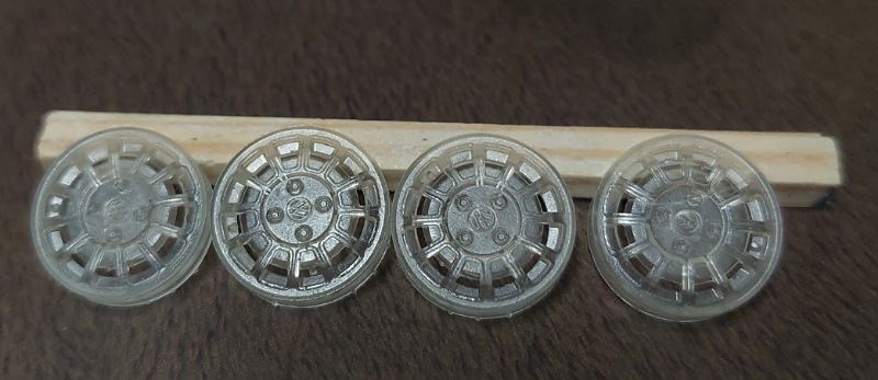

Dadurch, dass mich dieses transparente Resin verärgert hat, wird es momentan zum Testen und Erfahrungen sammeln verarbeitet.
Mittlerweile drucke ich nur abends, damit der Druck übernacht lange genug abtropfen kann.
Morgens sind dann nur wenige Handgriffe nötig. Ohne "Sauerei" gehen die Teile von der Platte zu lösen und erst einmal ab ins Bad, wo ich sie für ca.10min wasche.
Danach kommen sie bei Tageslicht auf ein Zewa zum Ablüften/Trocknen. Abends wird dann mit UV gehärtet.
Momentan probiere ich unterschiedliche Schichtdicken, vom "Standard" 0.05 über 0.03, bin ich momentan bei 0.01.
Der "Zusammenhang" zur Beleuchtung/Belichtung ist mir noch ein kleines Geheimnis, weil ich auf keine guten Antworten in Netz gestoßen bin.
Während transparentes Resin sowieso "eigenwillig" ist, sind brauchbare Information rar gesät und "learning by doing" ist hier recht langwierig.
Momentan habe ich:
4sec bei 0.05,
3sec bei 0.03 und
2,5sec bei 0.01 mit gleichzeitigen Varianten der Teildicke
Der letzte Test härtet gerade nach, Bilder vom Ergebnis kommen nach.

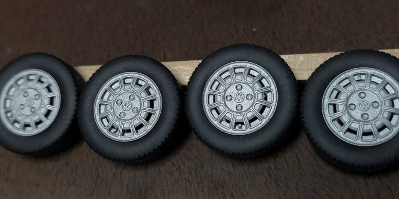

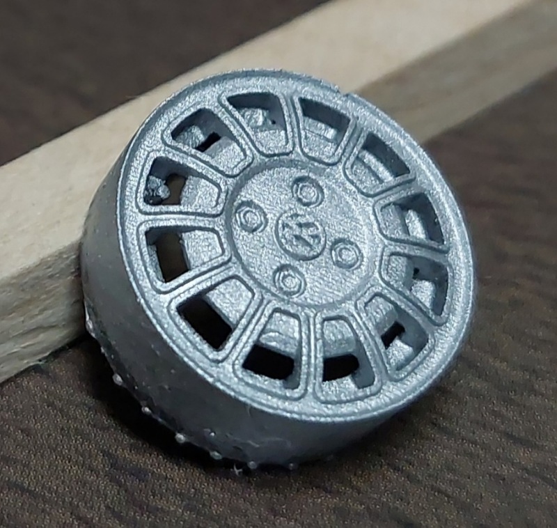

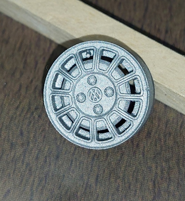

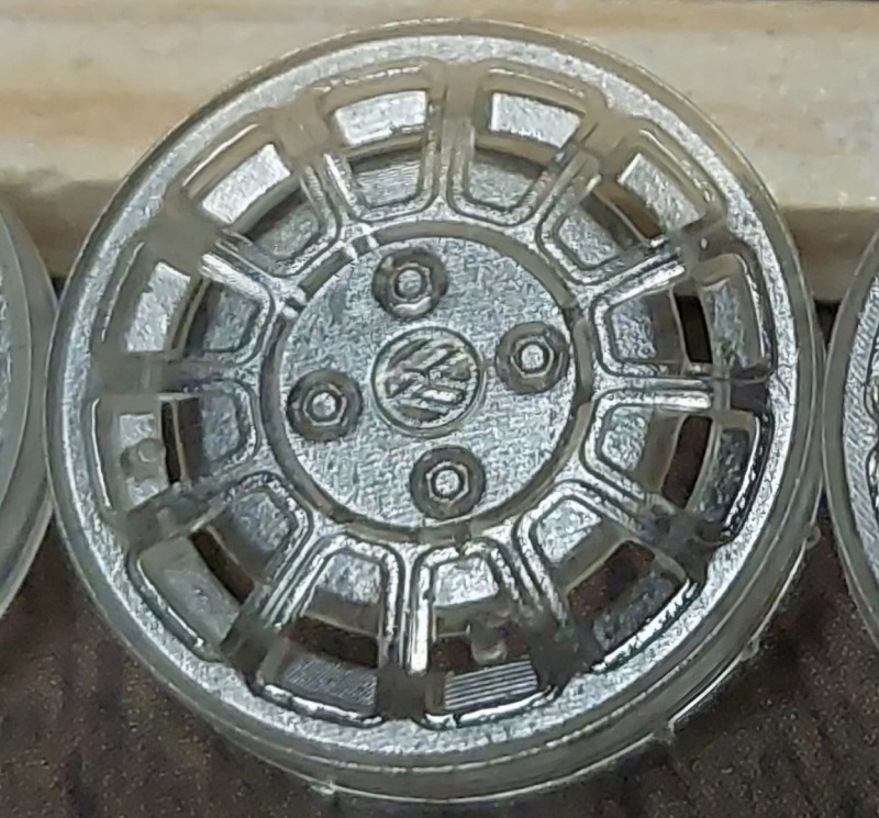

Die Felgen sehen deutlich besser aus, als die 0.05er:
0.05er1
0.05er1
0.05er2
0.05er2
F3
F3
F2
F2
F1
F1
0.01erFelge lackiert #99
0.01erFelge lackiert #99 02

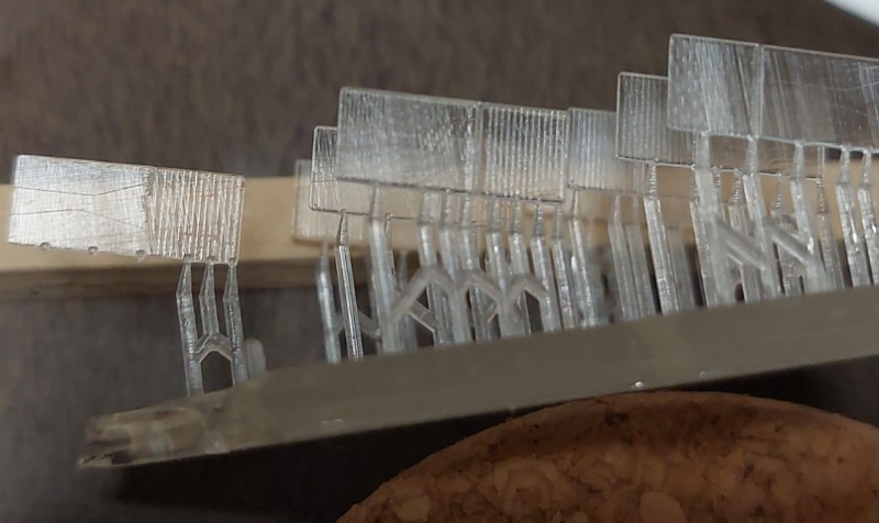

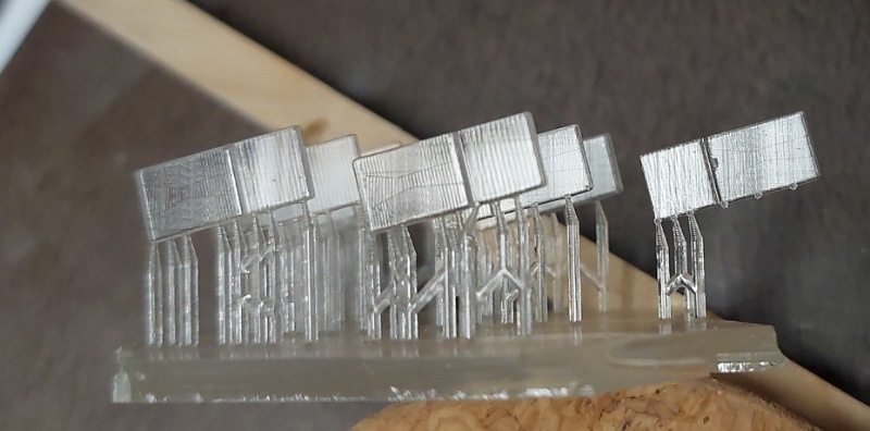

Bei den Streuscheiben habe ich die Materialstärke variiert, von den eigentlichen 0.79, ging es in 0.1er Schritten Richtung Verjüngung. Also 0.3 bis 0.8 das linke Glas und 0.3 bis 0.5 das rechte Glas.
Leider gibt es immer wieder "optische Fehler", wobei ich die nicht reproduzieren kann, einmal gibt's sie, einmal nicht.
Meistens macht es sich dadurch "sichtbar", dass es feine "Streifen" rechtwinklig zur Druckplatte gibt. Beim nächsten Test werde ich die Belichtung nochmal reduzieren.
Vielleicht hängt es auch mit dem Hub und die Dauer des Hubs zusammen.
Letztlich weiß ich auch nicht, wo die Grenzen diese Gerätes erreicht sind. Es ist ja nicht das aktuellste und gebraucht ist der ja auch noch...
S1
S1
S2
S2
S3
S3
S4
S4
S5
S5
Das Problem mit den Streifen haben viele. Ich habe einen alten Saturn 1 Drucker, da gab es dieses Problem nicht. Bei neueren, mit feinerer Auflösung, kommt es leider vor. Vermutlich liegt es an der Matrix. Außerdem können Supports eine Rolle spielen. Falls diese zu schwach sind, "schwimmt" das Modell etwas, da kommt es dann zu den Schichtverschiebungen bzw. horizontalen Streifen. Bei Vertikalen kann es unter anderem an Unreinheiten der Folie/des Bildschirms liegen, oder defekten Pixel.

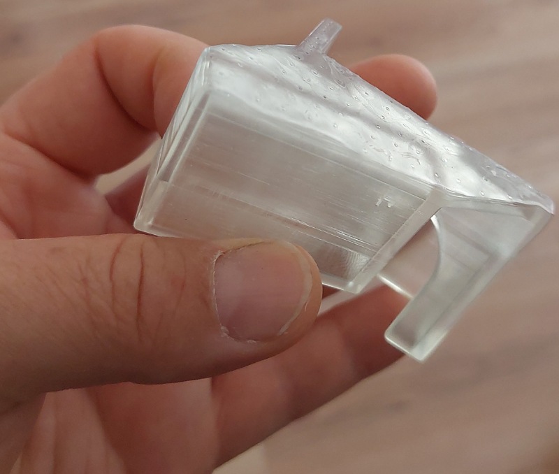

Soooo....
Mit Hilfe in Rat und Tat aus dem Wettringer Forum, habe ich es doch fertiggebracht "schöne" Streuscheiben zu drucken.
"Fehler" Nr1, zumindest für diesen "klaren" Fall, die Neigung des Bauteils. Ohne Neigung und auf die lange Kante gesetzt mit viel Supports.
Fehler Nr2, "tiefere" Einstellungen im Slicer für Übergangsschichten und Kantenglättung.
"Fehler Nr3", eigentlich kein Fehler, aber ein gewisses Erfolgsgeheimnis, Klarlack nach dem Fertigstellen.
Hier ein paar "Aus-"Drucke...

Klarlack ist allerdings interessant als Lösung... Aber irgendwie logisch, wenns vor einem liegt.
Wird wohl die Schichten/Rillen ausgleichen, die reichen um es fürs Auge trüb wirken zu lassen und das ganze glatt macht und somit durchsichtig werden zu lassen.
Ist wie bei Matt und Glanz Lack, da entscheidet ja auch nur die Oberfläche ob etwas glatt(glanz) oder porös(matt) wird.

Schwer zu fotografieren
Ein Glas in der Beifahrerseite einmal eingesetzt.
Macht was her...
Leider bekomme ich das nicht gut beleuchtet, aber ich denke man kann es sich vielleicht vorstellen.

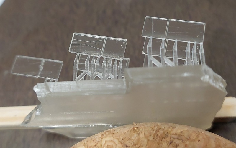

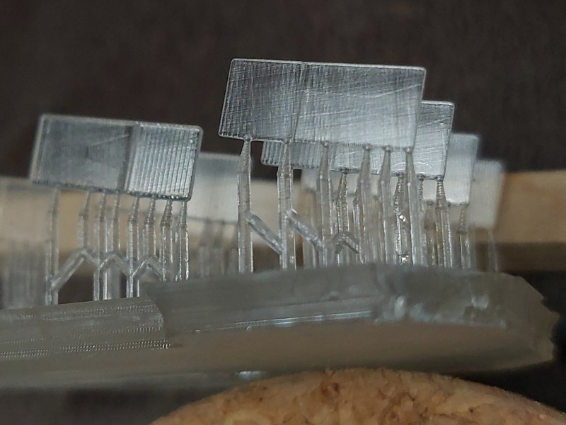

Kann mir jemand erklären, warum meine ersten Schichten, nach den Supports so "wulstig" sind?
Auch mit den neuen (Grund-)Einstellungen für die Scheinwerfer sieht es so aus.

Hallo Bert,
das Problem liegt an zu wenigen bzw. zu weit auseinander stehenden Supports.
Die erste Schicht, die an den Supports hängt, hat noch keinen Halt. Das ist nur eine 0,03 mm dünne Schicht im Resin, die sehr beweglich ist und in diesem Moment nicht genug Widerstand hat, um das überschüssige Resin komplett zu verdrängen. Dadurch entstehen kleine Wölbungen.
Die Lösung: mehr Supports setzen und/oder das Modell nicht parallel zur Platte drucken.
