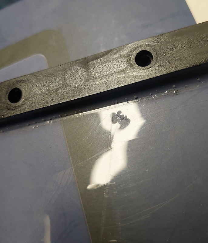

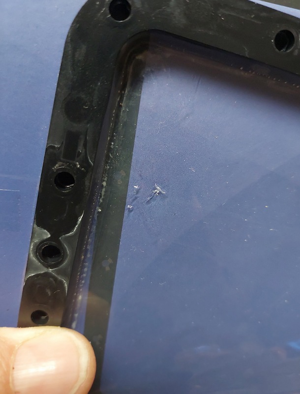

Tja, erster Test ging gleich zweimal durch die Folie des Tanks...

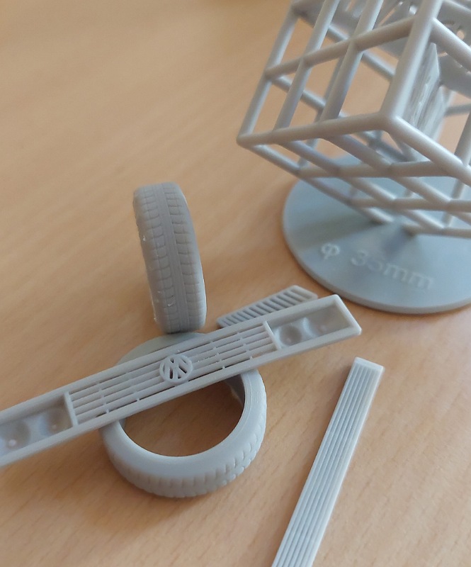

Hier noch ein Bild meiner gefahrenen Testdrucke:
