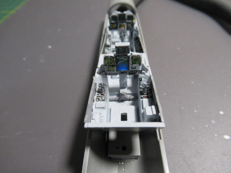

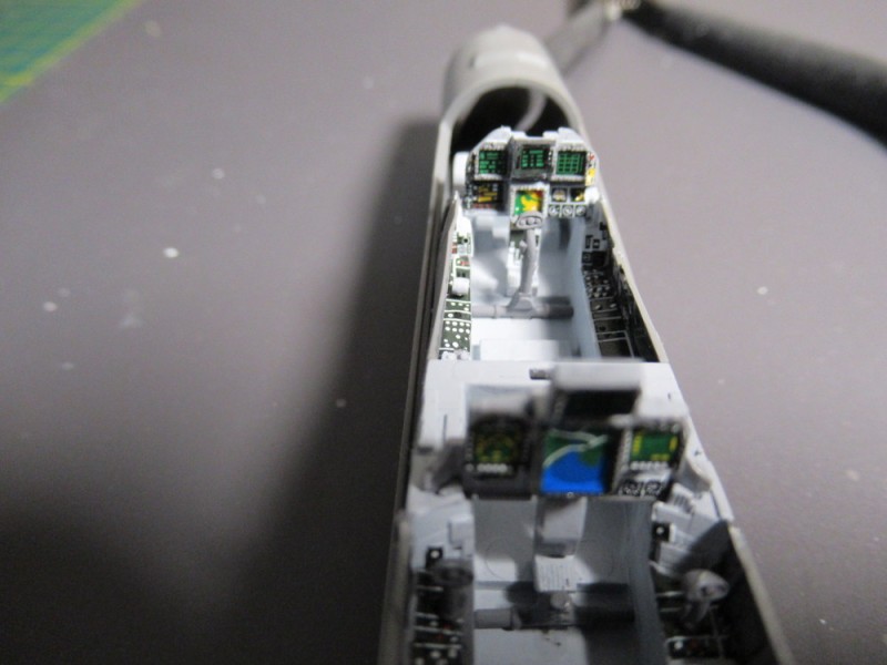

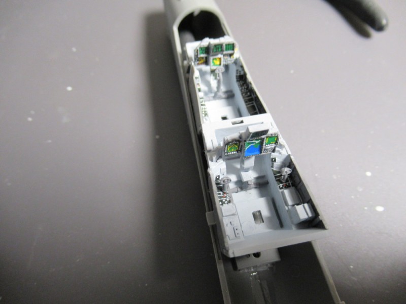

Wie bei fast allen Flugzeugen beginnt der Spaß mit dem Cockpit . Die Passgenauigkeit der Teile die ich bis jetzt alle hatten waren 1A . Keine Spalten etc. Auch Auswerfermarken waren da wo man sie sowieso nicht sieht .
Die Verbindung mit dem Rumpf ist etwas schwieriger und fummelig gelöst . Wenn man das Ganze dann aber zusammen hat sieht das gut aus und man kann so keine Verbindungen der Teile erkennen.
So ganz 100% bin ich mit den Decals des Cockpits nicht zufrieden . Aber man wird davon im fertigen Zustand kam was sehen.

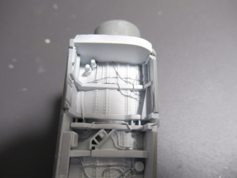

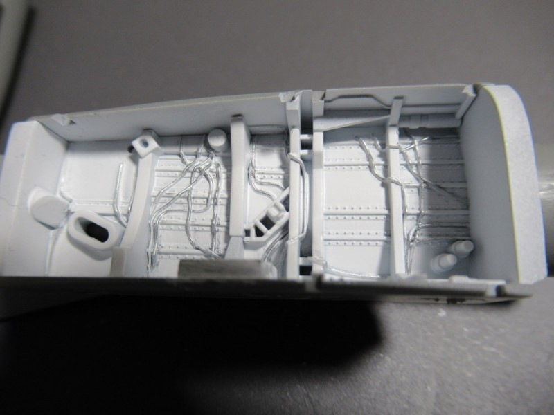

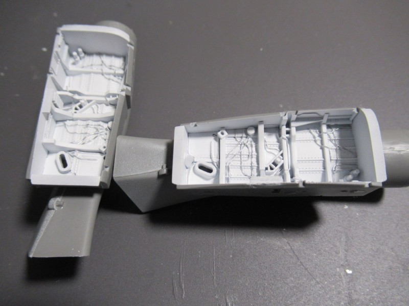

Als nächstes waren dann die Fahrwerksschächte an der Reihe. Diese wurden wie bei den Marinefliegern weiß gemacht .
Nach dem Trocknen habe ich dann alle Leitungen in Steel trocken gebürstet. Auch davon wird man nicht ganz viel sehen wenn die Maschine fertig ist .

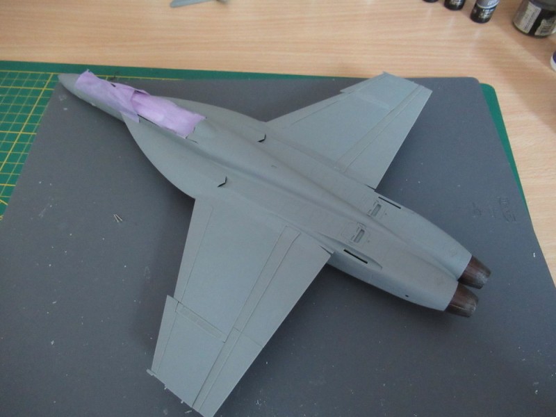

ich habe die Flügel sowie der gesamten Klappen komplettiert. Dann habe ich noch die Halterungen für die Bewaffung gebaut , da diese ja in der selben Farbe wie die Unterseite des Jets gemacht werden .

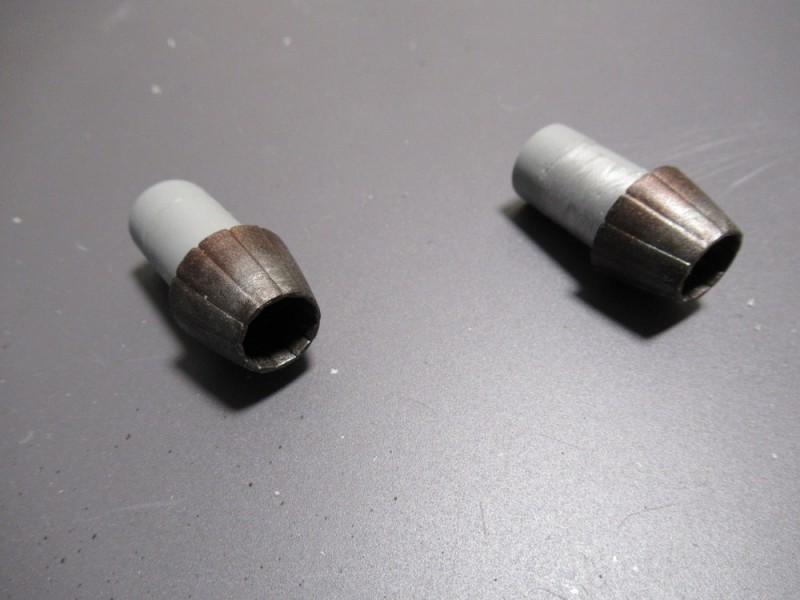

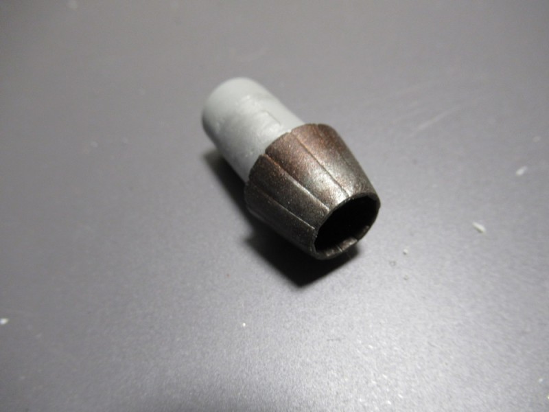

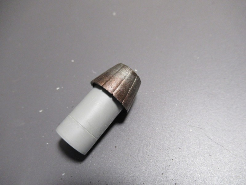

Die hinteren Düsenausgänge habe ich gebaut und mit Jet Exhaust Burnt Iron gestrichen . Dann wurde mit Bluish Titanium am hinteren Ende noch Ausblühungen gemalt.
Die Öffnungen wurden alle mit Watte und Tape geschlossen um die Maschine zu lackieren
