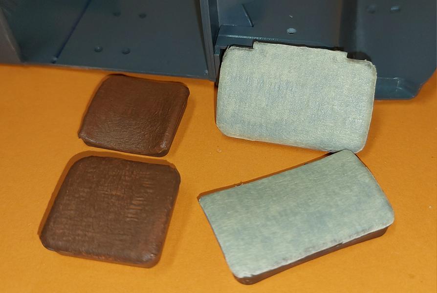

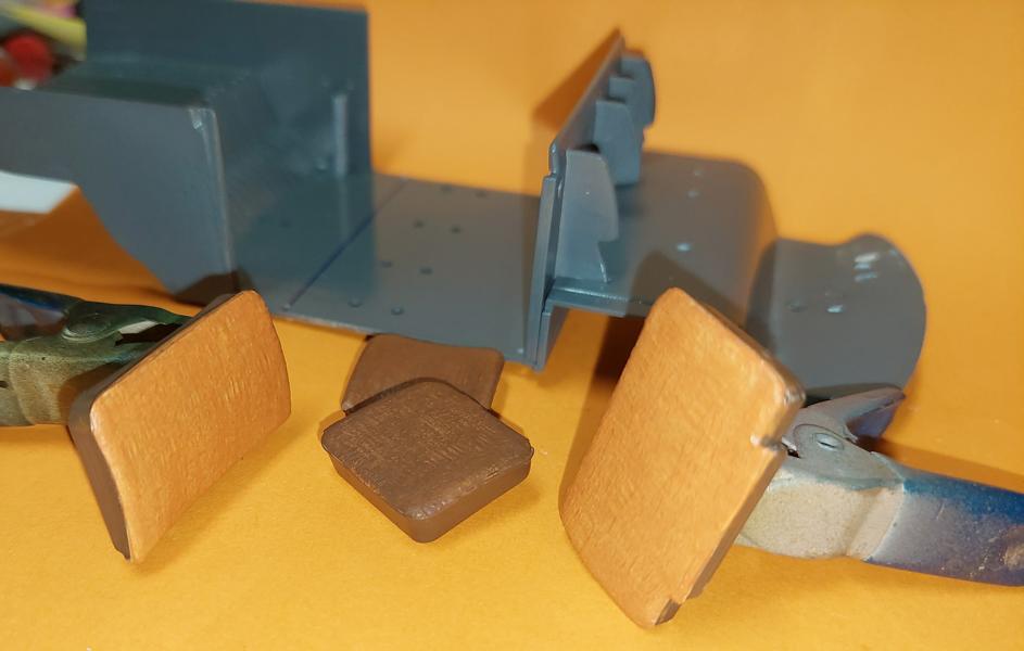

Das Innere des Busses wurde in #77 Aqua Color eingefärbt und dann mit Dosen Klarlack überzogen. Die Sitze wurden mit Krepp "strukturiert" und schließlich bemalt, "gewasht" und trockenbemalt. Die Öffnung für das Kupplungspedal wurde verschlossen und danach gab es einen Krepp-Belag.
Sitze
Sitze
Sitze
Sitze
Sitze
Sitze
Sitze
Sitze

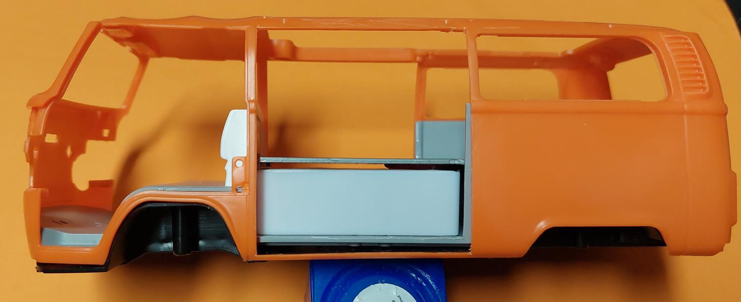

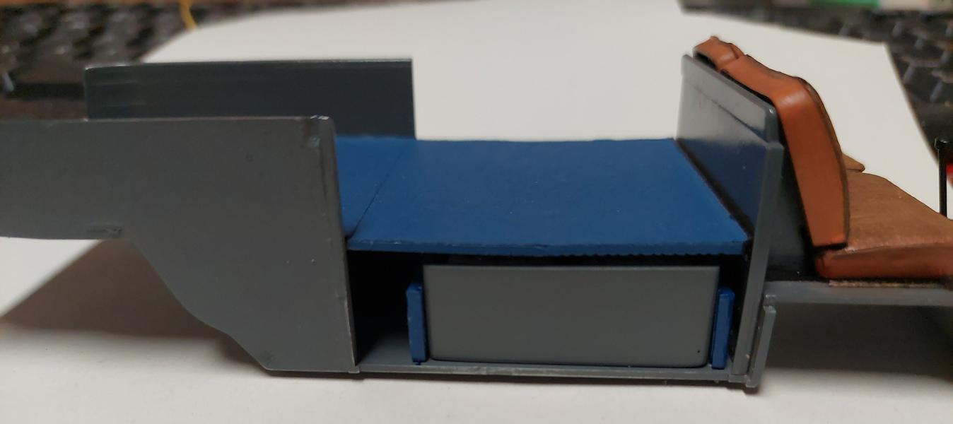

Die Verlängerung des Kofferraumbodens wurde mit einer Jalousien eines Feuerwehr Unimogs gemacht. Alles soll entnehmbar bleiben, deshalb ist das "Gegenlager" des Bodens auf Nadelköpfen gelagert und am anderen Ende sind Stützen eingesetzt. Der Belag des Bodens ist auch wieder lackiertes Krepp.
Die Führungen des Akkupack sind übrige Steckleiterhalterungen vom Feuerwehr Unimog.
Jalousie Verlängerung
Jalousie
Jalousie
Jalousie
Jalousie
Jalousie
Jalousie
Jalousie
Jalousie
Jalousie
Jalousie
Fach
Fach
Fach
Fach
Belag
Belag
Führungen anpassen
Führungen anpassen
Führungen anpassen
Führungen anpassen
Führungen anpassen
Führungen anpassen
Führungen anpassen
Führungen anpassen
Fach mit Führung
Fach mit Führung
Fach mit Führung
Fach mit Führung

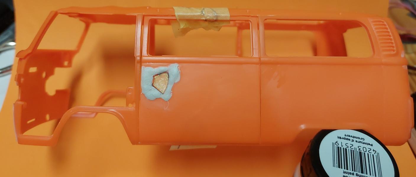

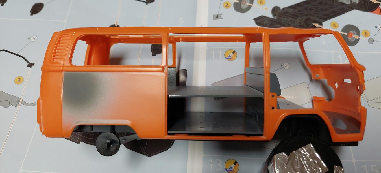

Die Außenarbeiten.

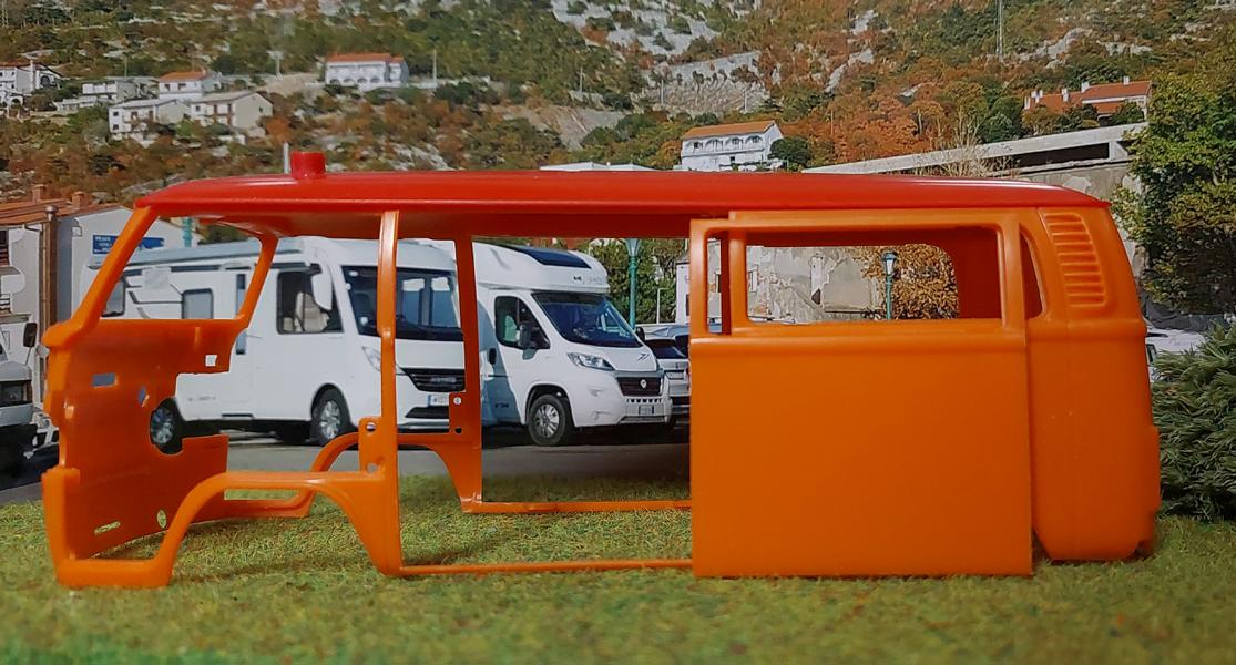

Die Karosserie hat auch eine paar kleine Änderungen erhalten, eigentlich nur eine (große), die Schiebetür.
Schiebetür
Schiebetür

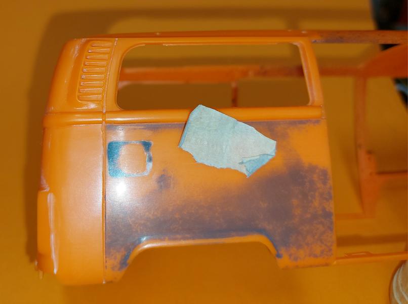

Die zweite, also die linke, Schiebetür wurde relativ simpel mit den Tamiya-Sägen herausgetrennt, "natürlich" entlang der Sicken. Unten zum Fahrzeugboden hin, ist der Steg recht dünn, und hält, wider meines Erachtens "nichts" aus, weil man die Karosserie einfach zu oft anfassen muss, um Teile anzupassen.
Versteifung3
Versteifung3
Versteifung2
Versteifung2
Versteifung1
Versteifung1
Als Verstärkung wurde ein Streifen entlang des Fahrzeugbodens abgetrennt und angeklebt, als "Versteifung". Aber auch die war zu wenig, nächstes Mal wird es deutlich "breiter". Hier sieht man nur den Anfang der Versteifung, die ich für ausreichend hielt, letztlich geht jetzt aber ein ganzer Streifen, vom vorderen Radhaus zum hinteren.
Edit:
Versteifung0
Versteifung0
Die Tür ist praktisch genauso bedienbar, wie die, der rechten Seite, d.h. es wurden Führungen am Dach und "Läufer" an der Tür (angelehnt, an der Bausatz Tür rechts) erstellt.

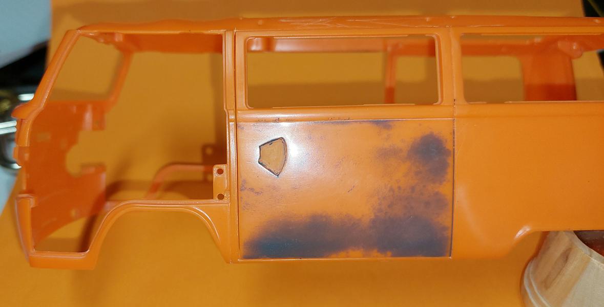

Der Tankdeckel, ja, wie bei der Feuerwehr auch, gleiche Vorgehensweise.
Beim nächsten Modell, was ich hier noch zeigen werde, laufen die Versuche, mit Tamiya Surface den Deckelrand zu füllen, man wird sehen... bis jetzt bin ich positiv überrascht, aber das ist eine andere/nächste Baustelle...
A
A
S
S
D
D

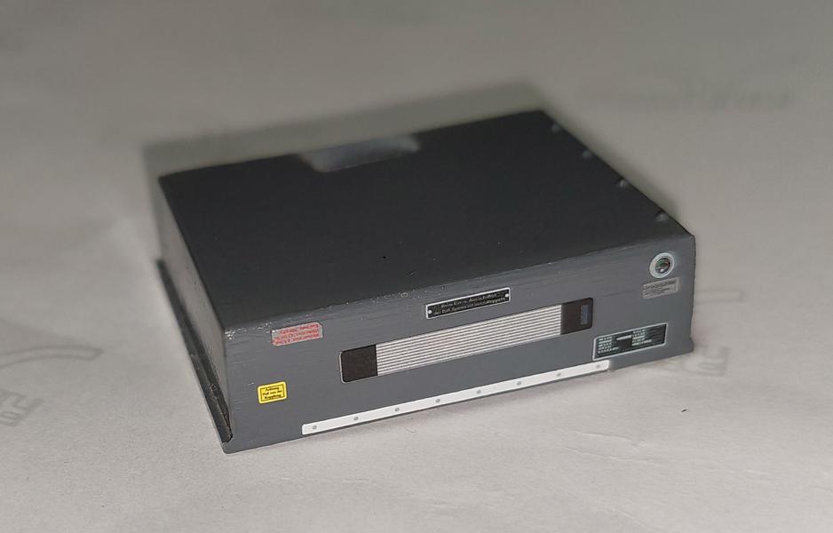

Die Steuerung
Die Steuerung ist eine altbekannte Kiste, die beim FlKfz übrig geblieben war, als der Kofferaufbau eingerichtet wurde.
Der Kasten wurde auf eine Platte gesetzt und grau lackiert. Dann kamen ein paar Sticker und Decals darauf, damit es wichtig und gefährlich aussieht.

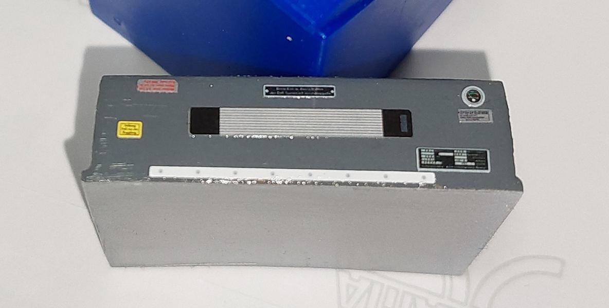

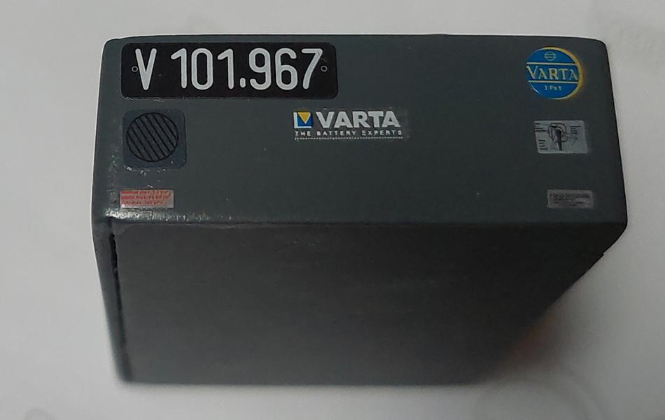

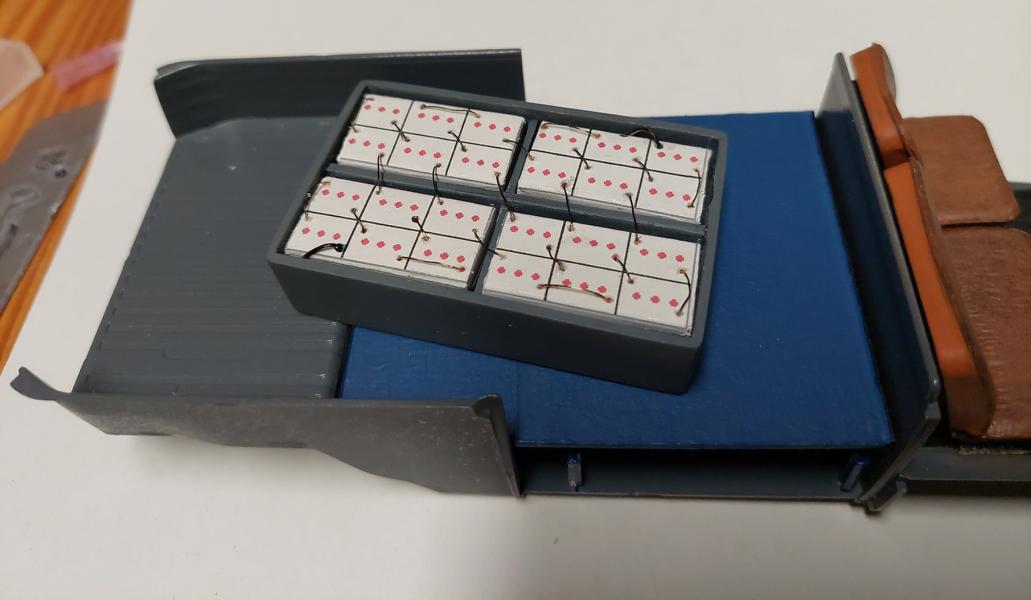

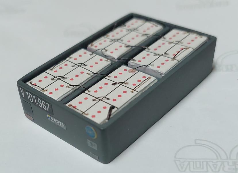

Der Akkupack
Hier hat ein Gehäuse einer ausgedienten China-Lichterkette ihren letzten Dienst geleistet. Das Gehäuse wurde auf Größe gebracht und mit Unterteilungen versehen.
Aus einer ausgedienten Kunststoffstange habe ich die kleinen Akkupakete gesägt.
Die Ausschüsse bzw. die Draufsicht wurde auf Papier gedruckt und später aufgeklebt und danach "verdrahtet".
Der Kasten wurde dann auch #77 grau mit Klarlack und wichtigen "Warnhinweisen" aus Sticker und Decals versehen.

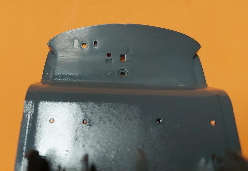

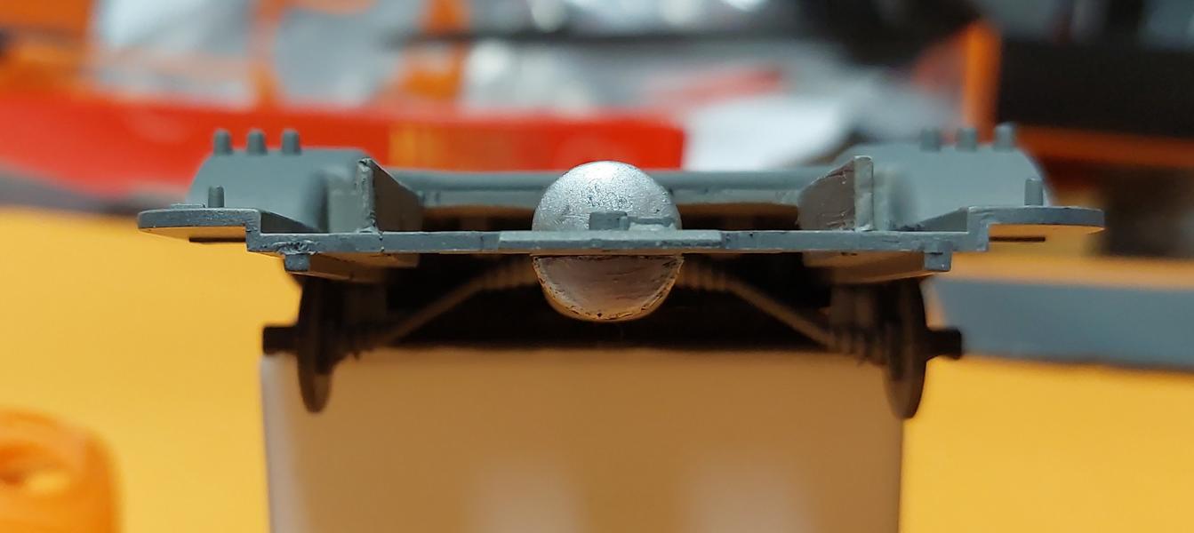

Der E-Antrieb
Hier wurde die Version "Boxer gegen E-Motor" gewählt.
Folglich wurde die Motor-/Bodengruppe ausgesägt und ein Elektromotor angedeutet.
Da der Bausatz-Motor ja aus "mehreren Lagen" besteht und dem Heck Festigkeit gibt, konnte man nicht einfach drauflos sägen. So kam eine Versteifung direkt ans Heck, damit nichts wegknickt.
Der E-Motor besteht aus Teilen eines Drucklufttanks von einem Schrott-Bausatz (liegt im Bild "3" rechts im Bulli-Plan)
Der Rest der Arbeit ist dann Kleben, Feilen, Spachteln, Schleifen und das in Dauerschleife, bis das alles "rund" wird.
