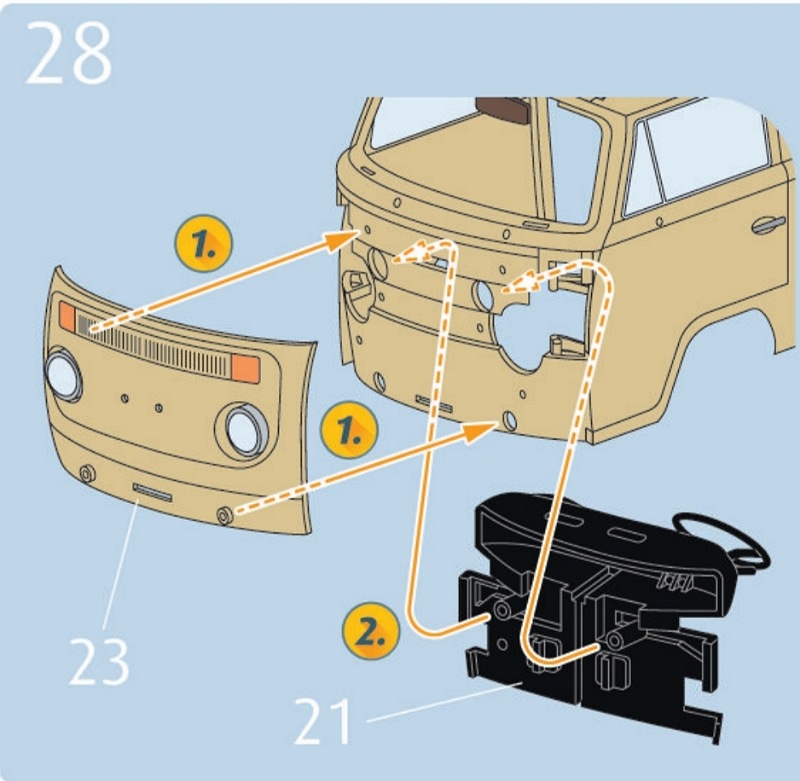

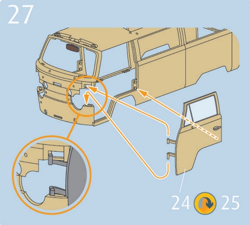

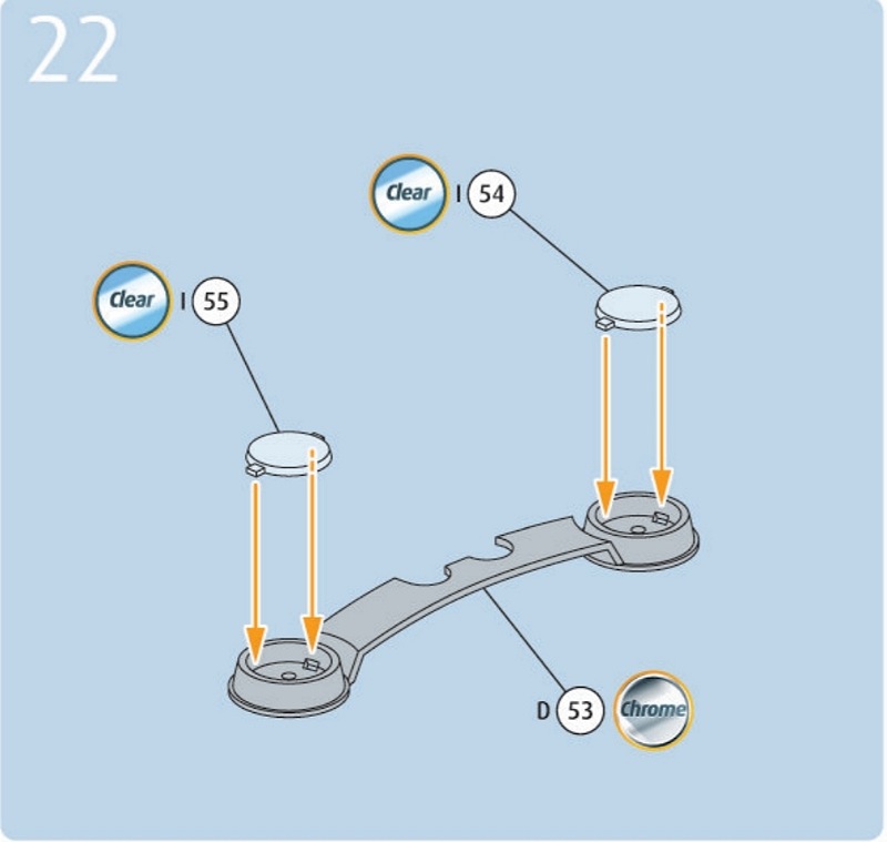

Beim Camper "spielt die Musik" im "Gesicht", dort muss man viel abstimmen. Die Frontmaske ist das Herz. Ohne Trockenbau weiß man nicht, was "flash" ist und was man zum click-en braucht!!!
Weshalb ich dem Plan in den Schritten 23 ff widerspreche.

27
27

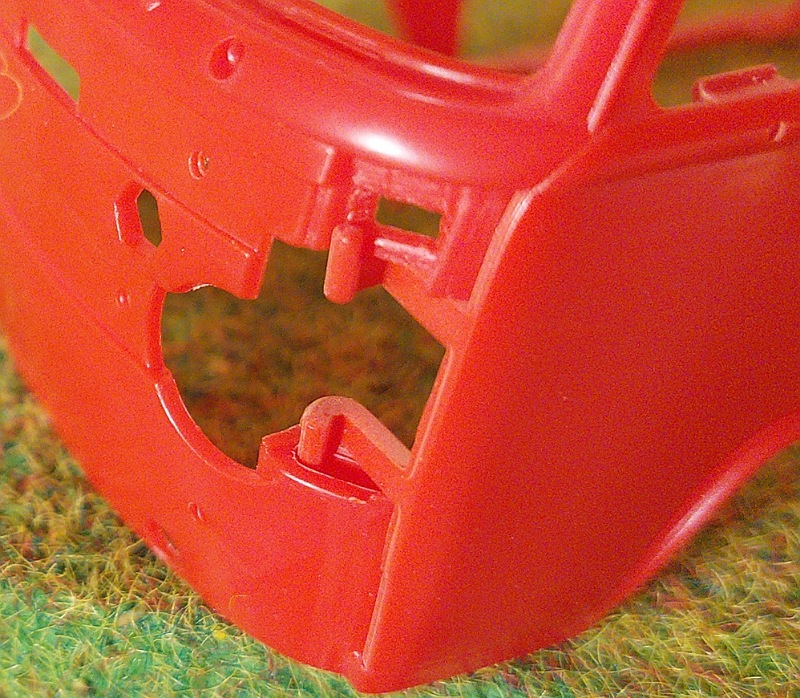

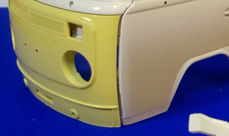

Wenn beim "Blinker-Balken"(Teil #57)/dessen Aufnahme an der Karo, oder in den Führungen der Türscharniere oder sonst wo sich ein Grat/Flash oder Auswurfmarker befindet, dann macht die Frontmaske zur Tür einen hässlichen, tiefblickenden Spalt...
Deshalb habe ich die Türen eingesetzt, den Blinker-Balken (in Schritt 28) eingeclipst und danach das "Gesicht mit den Augen" angebracht. Die Innenseite (Schritt 21) kommt erst zur Fertigmontage ins Vehikel.
Damit der Blinker-Balken sich der Sache anpassen kann, wurde er verjüngt und die beiden Bohrung deutlich erweitert. Dadurch sitzen die Türen richtig, der Blinker-Balken rastet satt ein und das Gesicht kann durch den Balken hindurch ungestört ohne Ablenkung in die Karosserie-Führungen
Spalt nachgestellt
Spalt nachgestellt
Damit wäre aber auch schon das "schlimmste" erledigt. Außer ein bisschen Nacharbeit bei der Heckklappe bzw derer Scharniere.

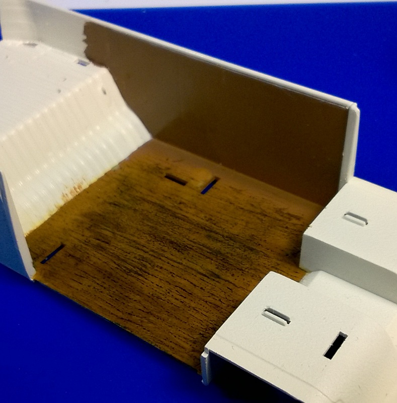

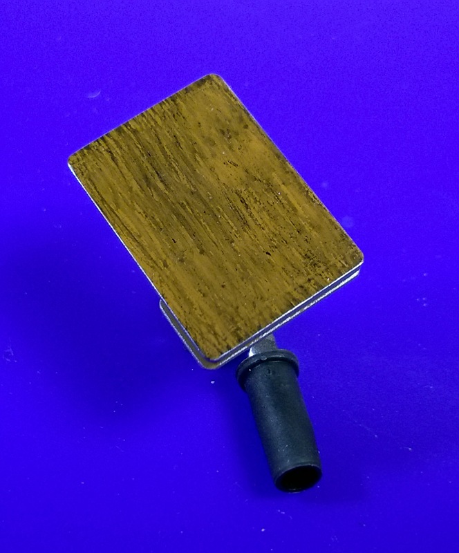

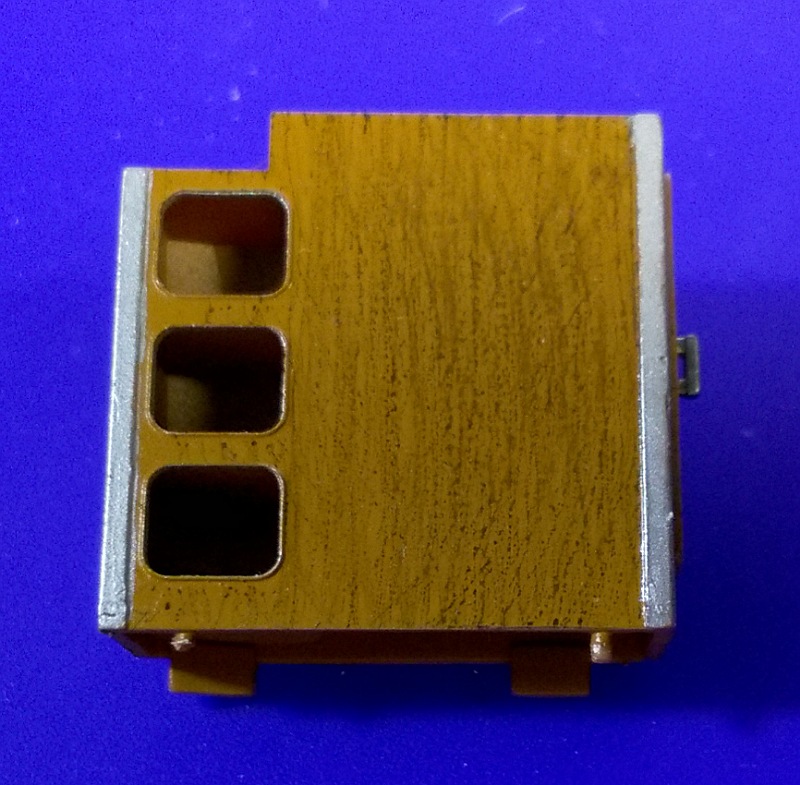

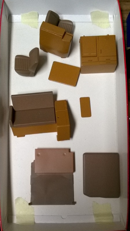

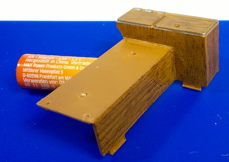

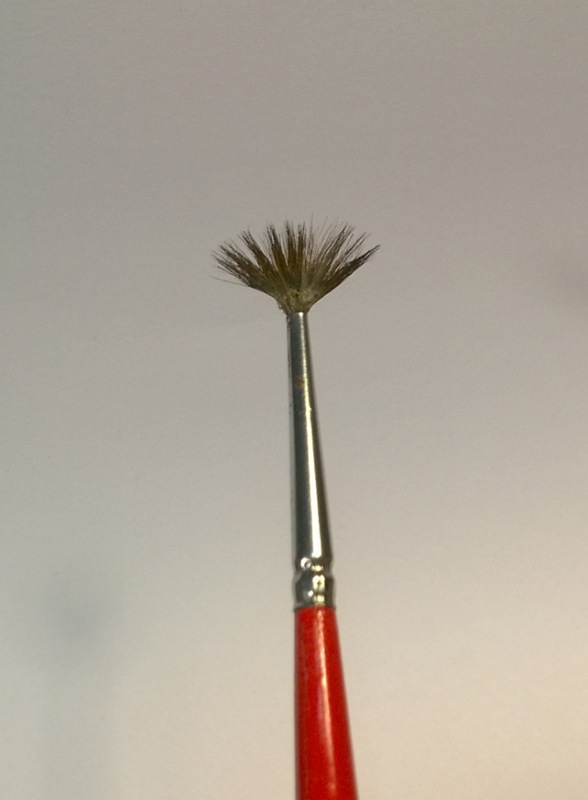

Alle Teile wurden lackiert. Bei diesem Modell habe ich nur enamel benutzt. Für außen wurde -nach Gefühl- weiß mit gelb und gelb mit weiß ;) gemischt (#04 und #12). Die Inneneinrichtung wurde gemäß Plan mit #381 braun für Leder und Polster und mit #382 Holz für Holz ;) lackiert. Die Holzmaserung wurde mit Aqua Color #09 bzw #302 mittels "Spezialpinsel erzeugt" und mit #730 versiegelt.. Die Decals für's Polster wurden selbst gemacht, angelehnt an dem Vorbild im Netz.
Außerdem habe ich die STICKER (!) verwendet und die mit contacta clear überstrichen.
Innenteile
Innenteile
Spezialpinsel
Spezialpinsel
Boden
Boden

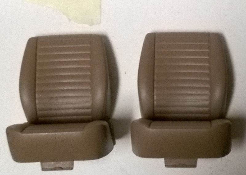

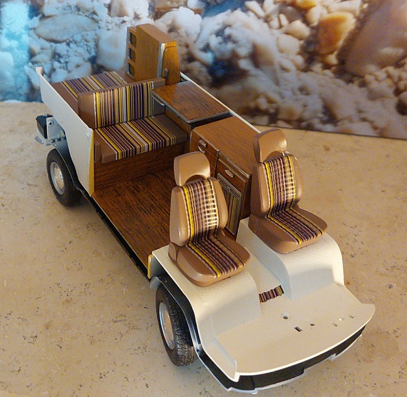

Ein paar Sachen, die mir nicht gefallen haben, habe ich geändert. Das waren die Sitze vorn, die Rückleuchten, Teile des Motorraums.

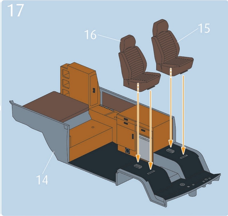

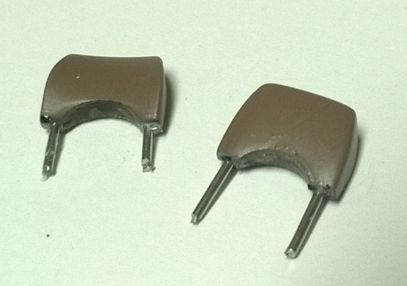

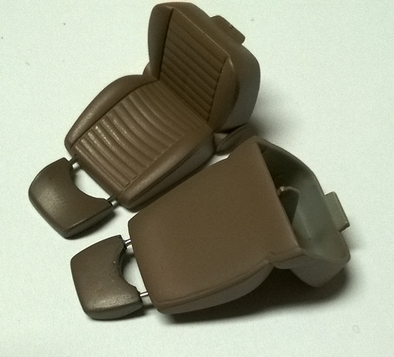

Die Sitze
Die Sitze haben eine angegossene Kopfstütze, die beim Original auf zwei "Chromführungen" laufen, wie man es eben kennt. Bei diesen Sitzen war das einfach zu ändern. Kopf (-stützen) ab, Löcher und Stahlstifte rein, fertig.
Plan Stühle
Plan Stühle
Sitz ohne
Sitz ohne
Mit Löcher
Mit Löcher
Kopfstützen
Kopfstützen
Sitze fertig
Sitze fertig

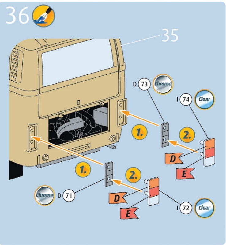

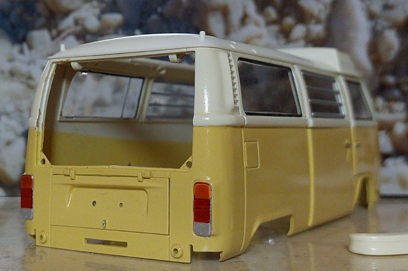

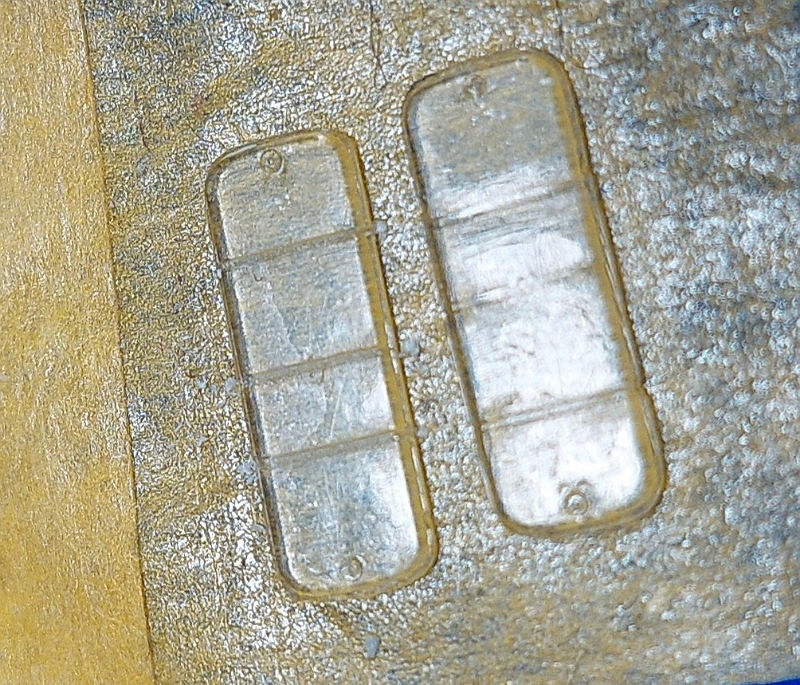

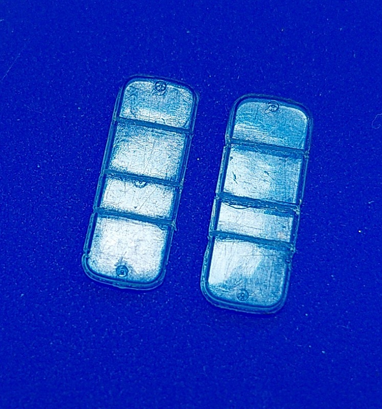

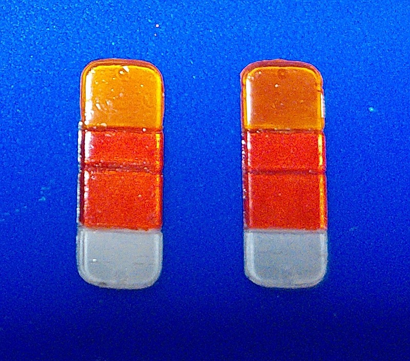

Die Rückleuchten
Diese können so eigentlich keinem gefallen:
Eier in den Leuchten
Hier wurde umgebaut, was eigentlich auch kein Hexenwerk ist/war.
Die Zapfen an #72+#74 wurden abgeschnitten und verschliffen. Danach die Scheibenkonturen nachgezogen.
Die Rückseite wurde erst weiß#04 bemalt, danach mit Silber#90. Die Glasvorderseite in Tamiya x-25 x-26. Später dann die Umrandung noch mit #90. Die Teile #71+#73 flattern in die Restekiste.
Plan RL
Plan RL
Zapfen abgeschliffen/poliert
Verwaschener Originalzustand
Nachgraviert
Nachgraviert
RL fertig
RL fertig
Eingebaut
Eingebaut

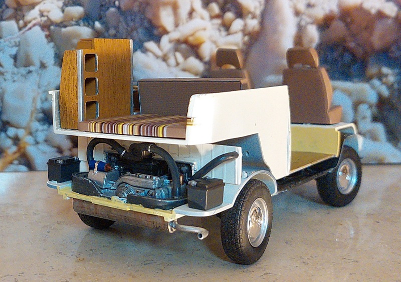

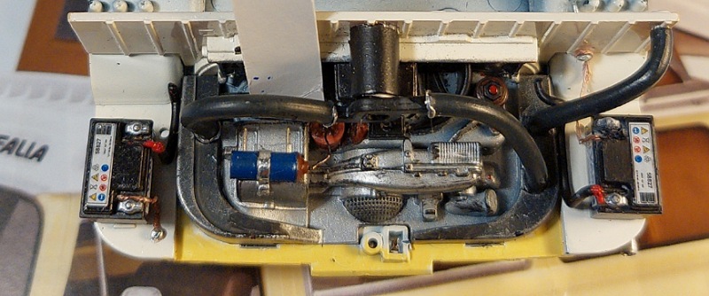

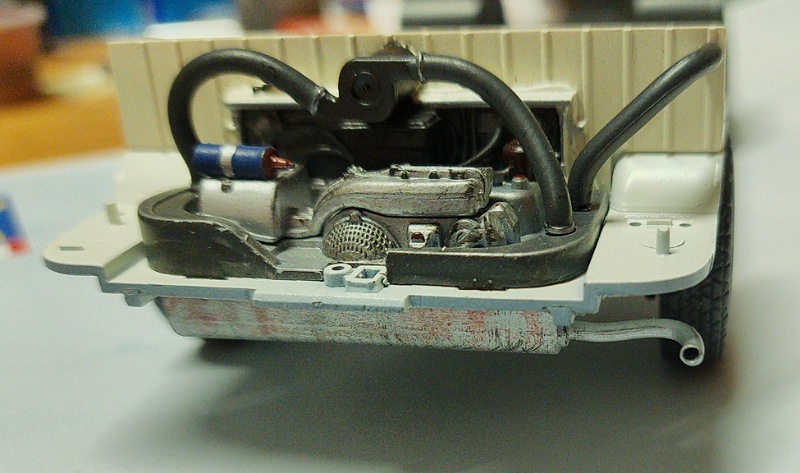

Der Motorraum
Hier hat mir einfach ein bisschen Kleinkram gefehlt...
Der verschlamperte Verteiler wurde versucht nach zu bauen und mit "Zündkabel" verziert. Als Elektriker musste ich natürlich auch die Batterie anschließen.
Motor 1
Motor 1
Motor 2
Motor 2
Motor 3
Motor 3

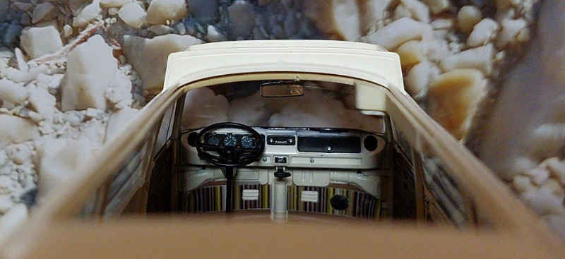

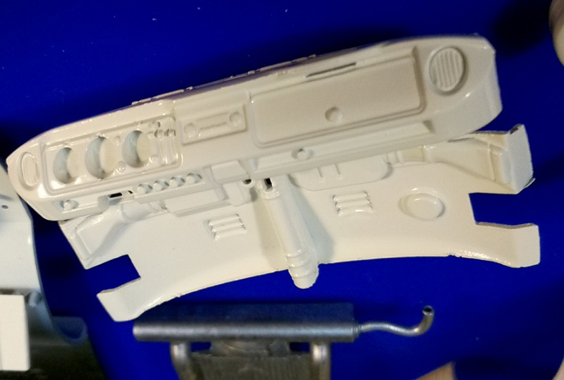

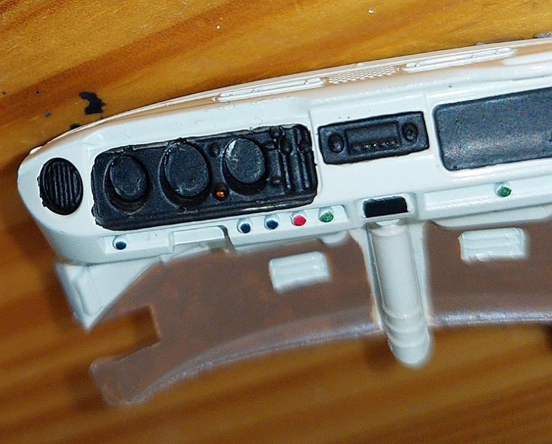

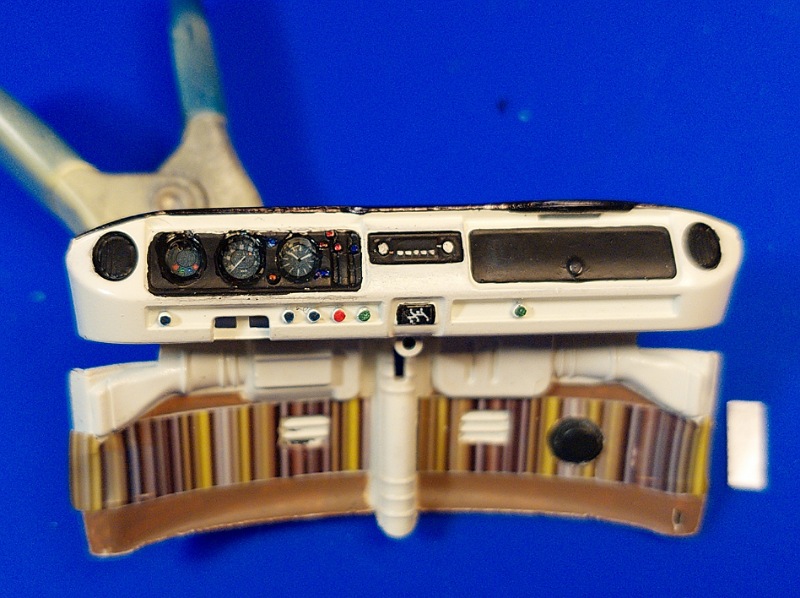

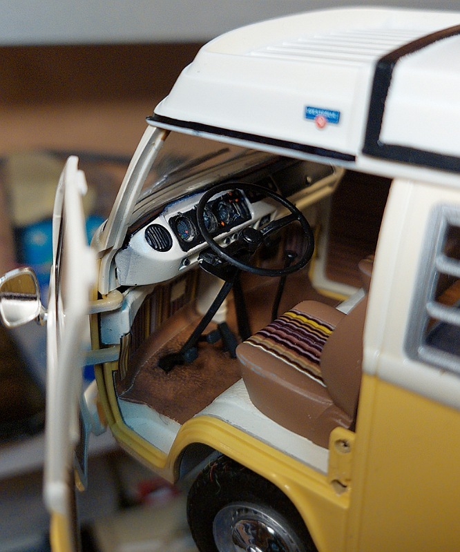

Das Armaturenbrett
Hier die Entwicklung des Armaturenbretts:
Roh
Roh
Teils
Teils
Fertig
Fertig
Eingebaut
Eingebaut

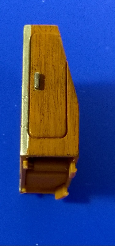

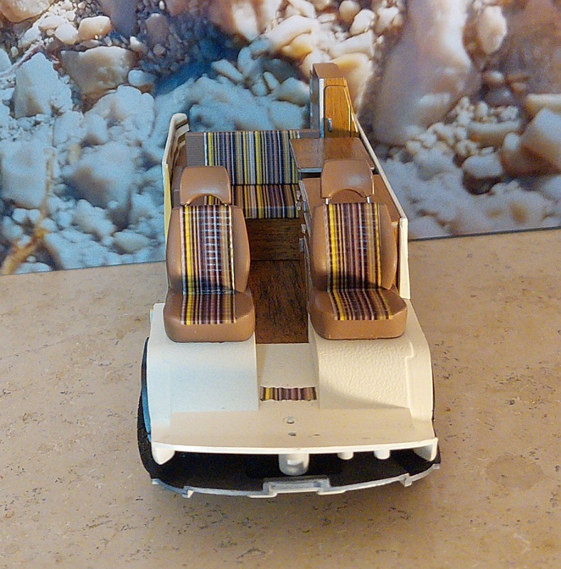

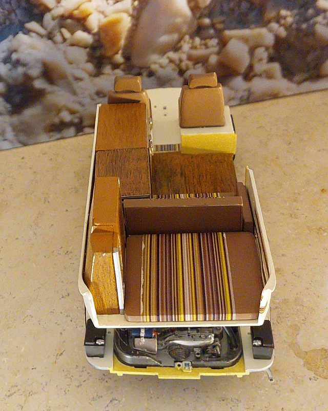

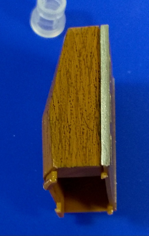

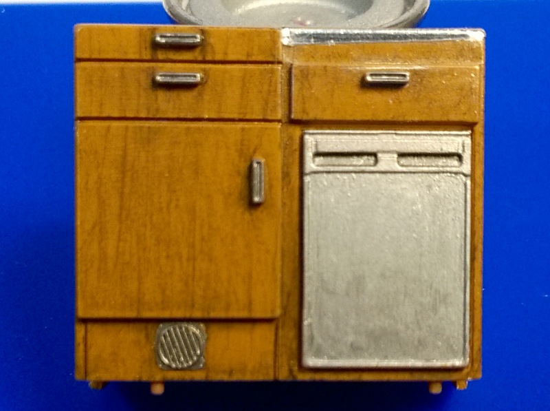

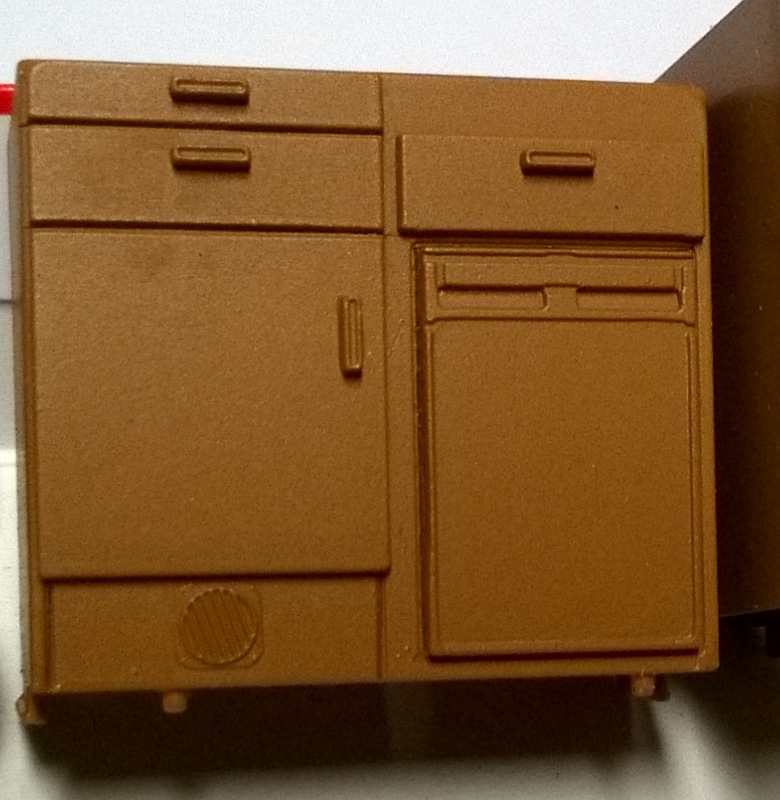

Die Einrichtung
Kühlschrank Vorher
Kühlschrank Vorher
Kühlschrank Nachher
Kühlschrank Nachher
Tisch 1
Tisch 1
Tisch 2
Tisch 2
Hochschrank 1
Hochschrank 1
Hochschrank 2
Hochschrank 2
Hochschrank 3
Hochschrank 3
Sitzbank
Sitzbank
Innen 1
Innen 1
Innen 2
Innen 2
Vorne
Vorne
Vorne r
Vorne r
Hinten r
Hinten r
Hinten
Hinten

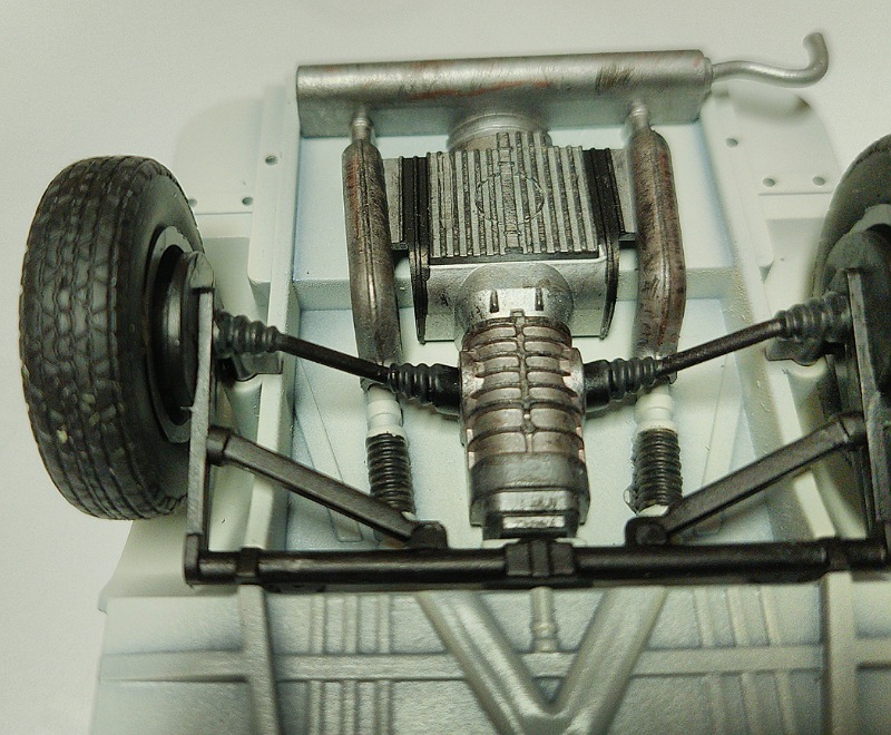

A, wie Antrieb und Auspuff
Antrieb
Antrieb
Auspuff
Auspuff

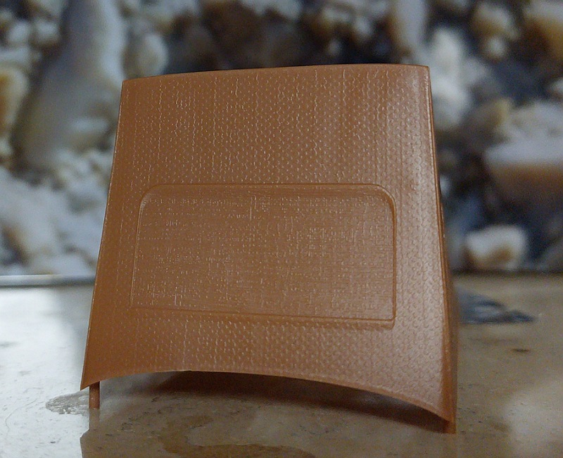

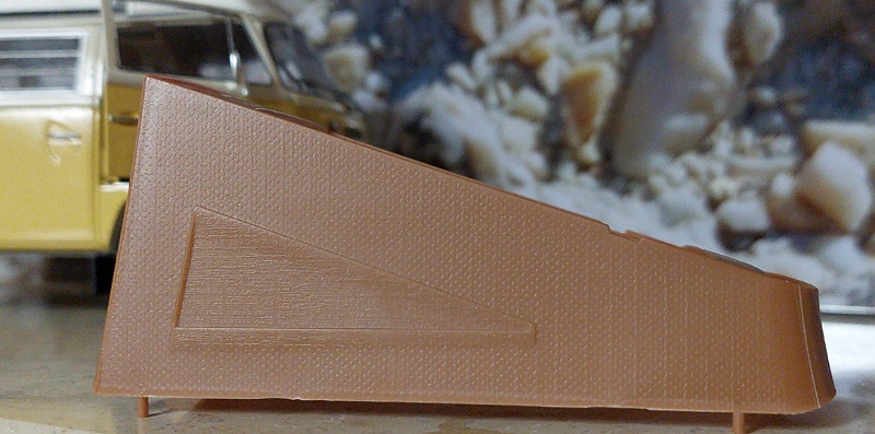

Das einzige, was mich an diesem Bausatz überhaupt nicht überzeugt, ist das "Zelt". Das wirkt so fürchterlich "plastisch", dass ich mir noch etwas einfallen lassen muss.
Ich habe mir überlegt, aus Draht ein "Skelett" zu bauen und es mit Mullbinden etc zu"gestalten", irgendwie etwas in die "stoffige" Art...
Oder grob das Plastik bis auf die Ecken entfernen und bespannen...
Hier zum Meinung bilden...
L
L
M
M
R
R
Ich bin der Meinung, das wird meinen Modell nicht gerecht 8-) 8-) 8-) :lol: :lol: :lol:

Heckklappe
Heckklappe
Wie man hier auch sehen kann, war irgendetwas mit meinem weiß nicht i.O., weil es abplatzt. Ich glaube, dass ich zu viel verdünnt hatte.
Bei der Heckklappe sieht man beim Holzstäbchen den Zapfen. Der würde sich recht stramm in die Bohrung pressen (lassen) und folglich auch wieder sehr schwer heraus manövrieren...

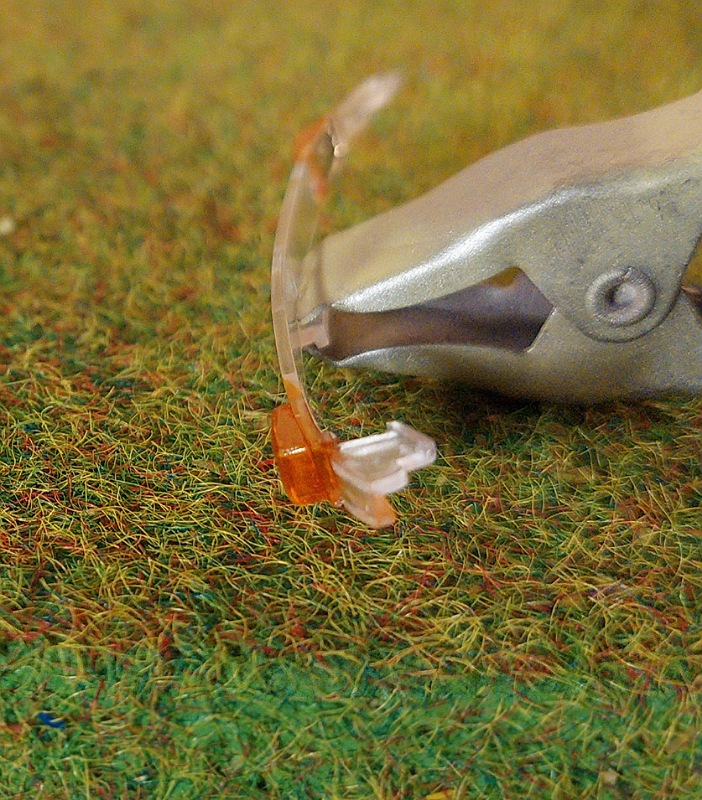

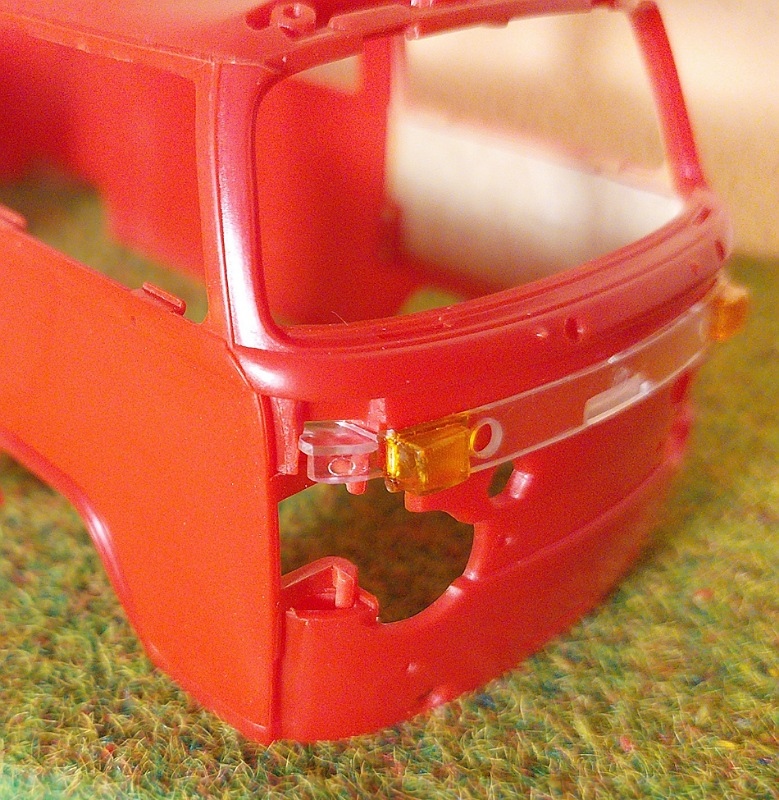

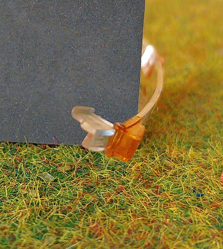

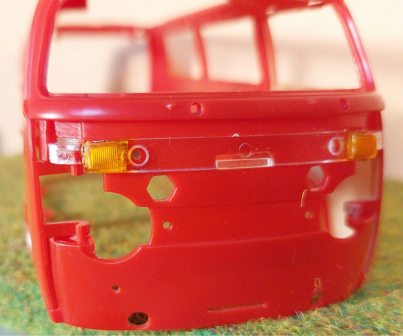

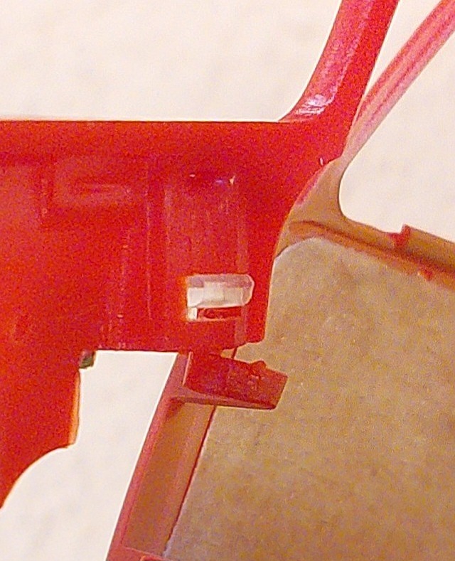

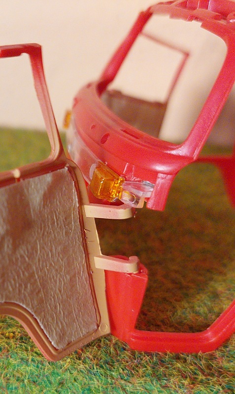

Einen detaillierteren Nachtrag zu Bauschritt 23 möchte ich hier noch nachreichen. Die Blinkergläser wurden von hinten mit Alufolie beklebt und außen mit Tamiya "orange klar" gepinselt. Danach dann noch mit Contacta Clear überzogen.
Blinker-Balken 1
Blinker-Balken 1
Blinker-Balken 2
Blinker-Balken 2
Die "Haken" neben den Blinkergläser sind gleichzeitig zum Einrasten in der Karosserie und zur Führung der oberen Türscharniere.
Eingelegte Tür
Eingelegte Tür
Eingesetzter Blinker-Balken 1
Eingerasteter Blinker-Balken
Führung der Tür
Führung der Tür
Großzügige Löcher zur Durchführung der Frontmaske
Beim gezeigten roten Bulli ist der Blinker-Balken deutlich sauberer gegossen, als es der vom Camper war.
Dort musste ich auch noch die breite Verbindung zwischen den Blinkergläser dünner schleifen (zum Armaturenbrett hin).
