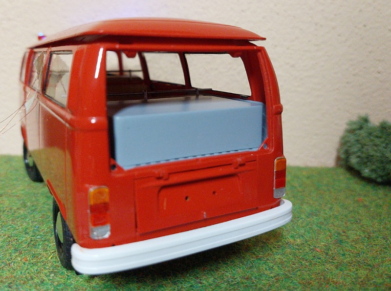

Die Steuerung ist in einem "Schrank" im Kofferraum versteckt.

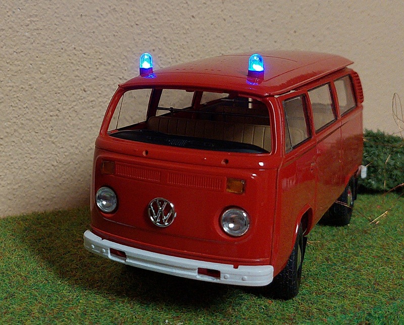

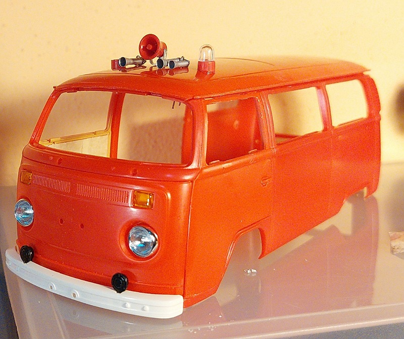

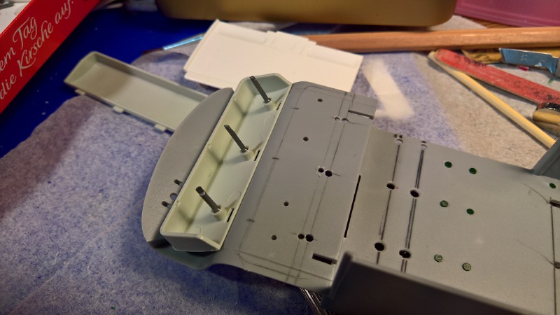

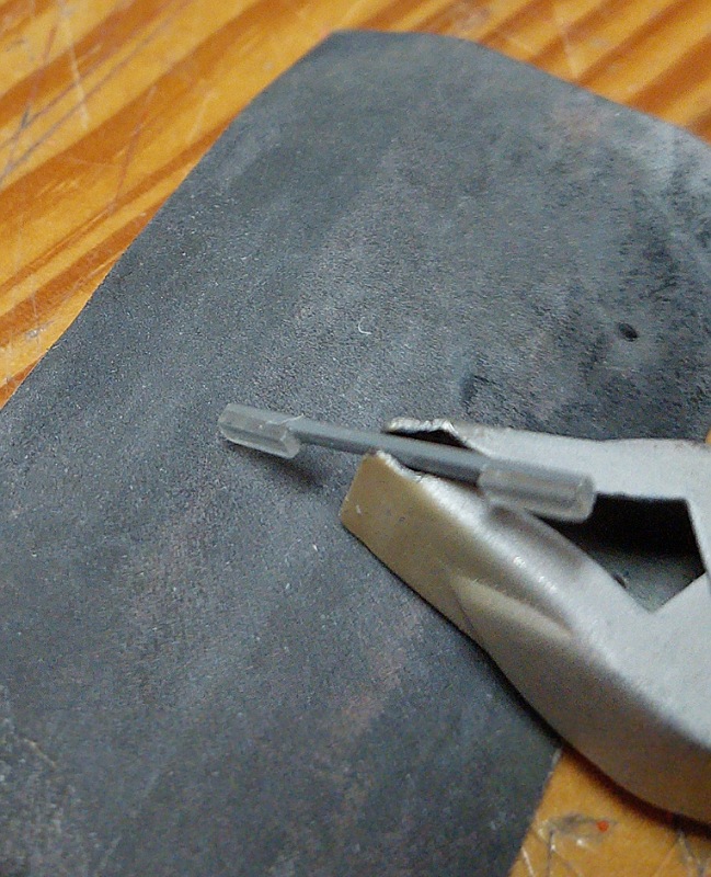

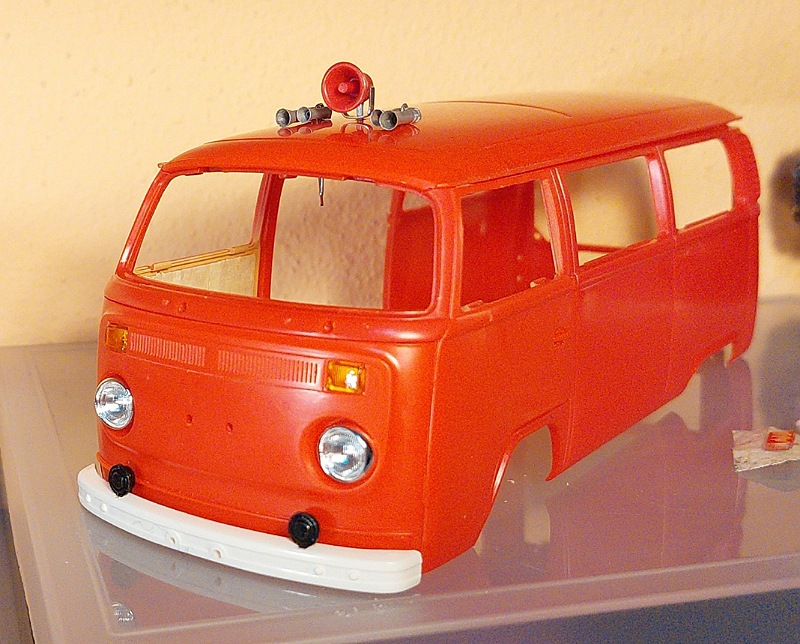

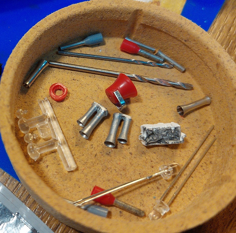

Das Dach:

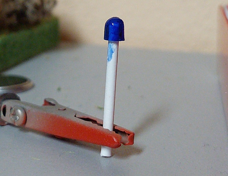

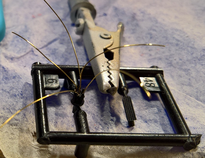

In der Schale kann man die Aderendhülsen sehen, die ich benutzt habe. Die Isolierung wurde entfernt und mit einer Anreißnadel, drehend, geweitet. Der Lautsprecher hat einen Bügel aus Metall bekommen und ist aus einem Feuerwehr-Unimog Bausatz.
Als Sockel für die Rundumleuchten wurde ein Spritzling hohl gebohrt zum "Röhrchen" und durch die gebohrten Löcher im Dach geklebt(roter Ring ist ein Rest). Wegen der Rundungen, erst blanko ausgerichtet und später angepasst, damit die Rundumleuchten "gerade" sitzen.
Einzelteile
Einzelteile
Gesteckt
Gesteckt
Probe Rundumleuchte
Probe Rundumleuchte
LED geklebt
LED geklebt
Jetzt wurden die LED angelötet und in die Röhrchen verklebt
Kappe
Kappe
Blaulicht Test
Blaulicht Test

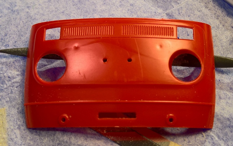

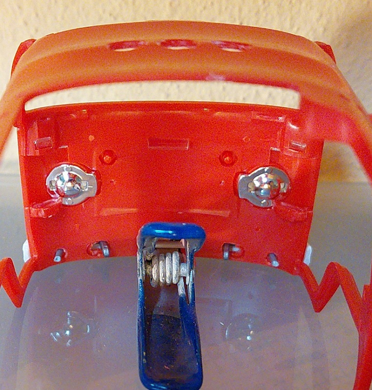

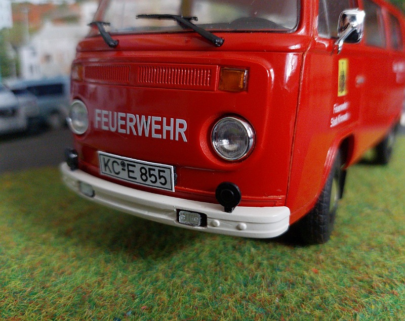

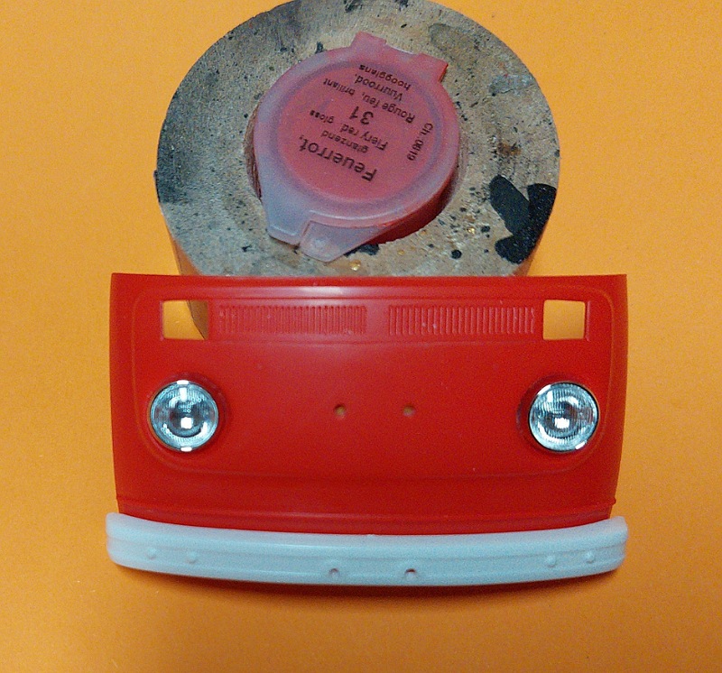

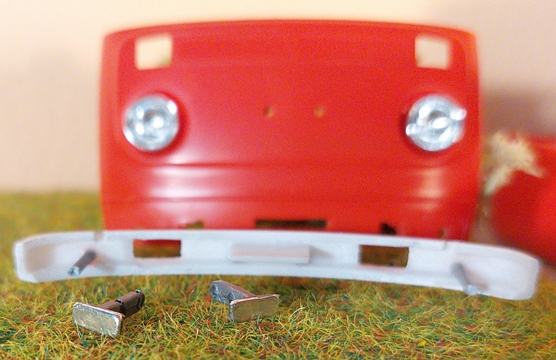

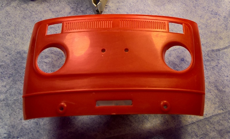

Das Gesicht:
Vorher
Vorher
Ohne Senkstellen
Ohne Senkstellen

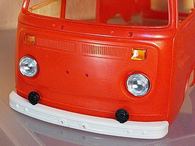

Gleich die erste Anpassung ging schief, die Hupen falsch gesetzt...
Aus Bausatz
Aus Bausatz
Hupen falsch
Hupen falsch
Hupen richtig mit Nebelscheinwerfer

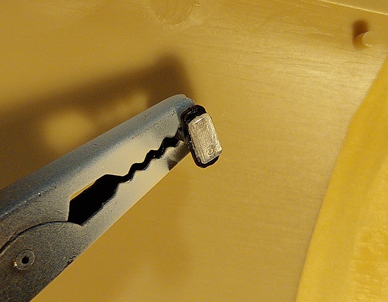

Die Nebelscheinwerfer haben auch mehrere Versionen durch. Mein erster Gedanke mit Aluklebeband war nicht der Brüller. Aus einer alten Dachrelinghalterung vom Feuerwehr Unimog Bausatz ist der Nebelscheinwerfer entstanden mit einem Streuglas aus den Bulli Bausatz für die Seitenblinker der Ami-Version.
Mit Folie
Mit Folie
Silber#90 hinterlegt
In die Frontmaske mussten dazu Öffnungen zum Ausrichten und Einkleben.
Modifizierte Stoßstange
Frontmaske von hinten

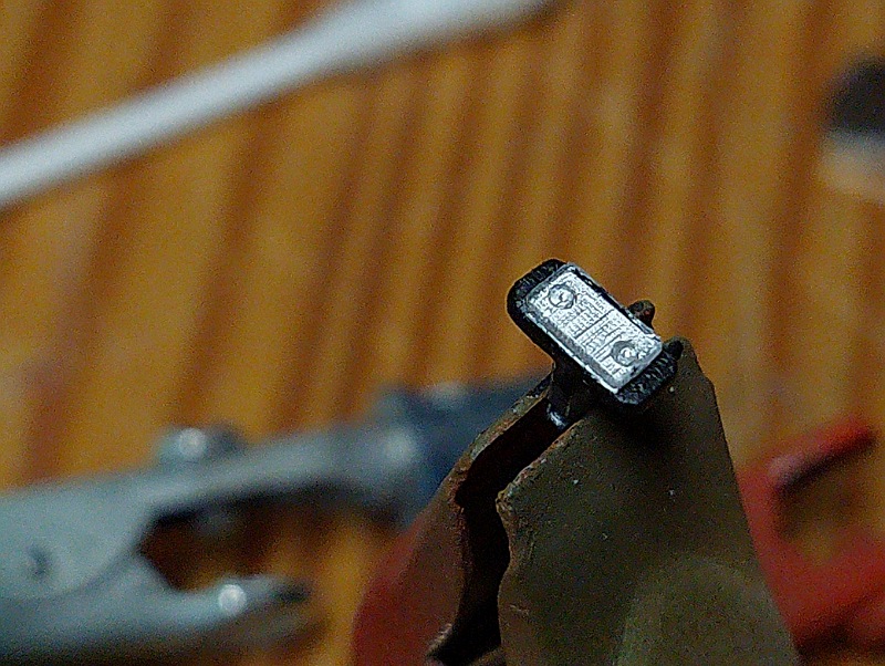

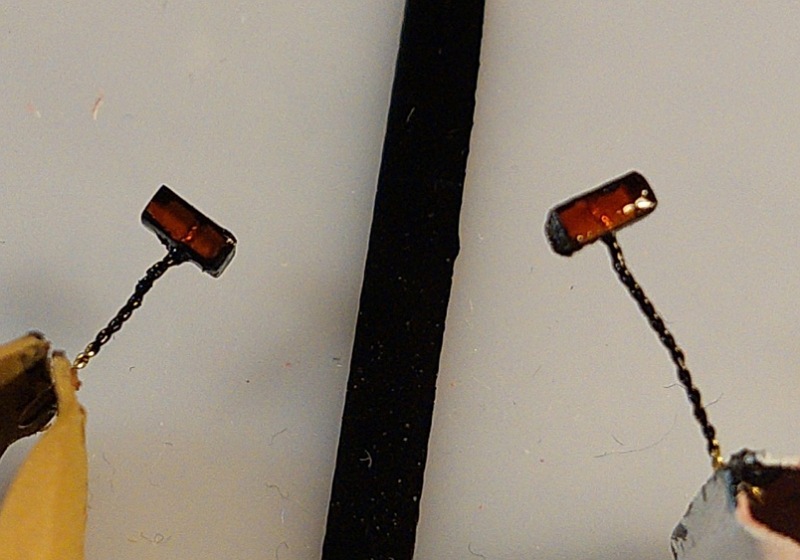

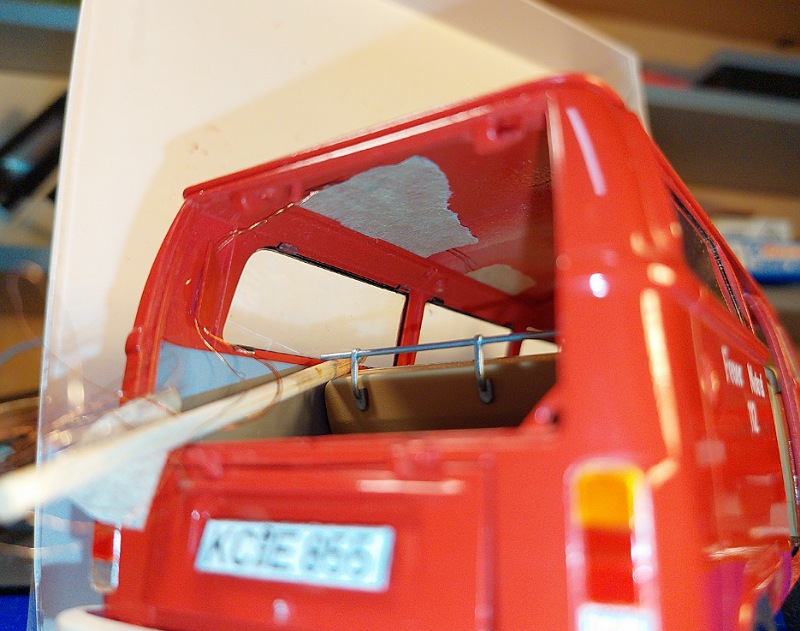

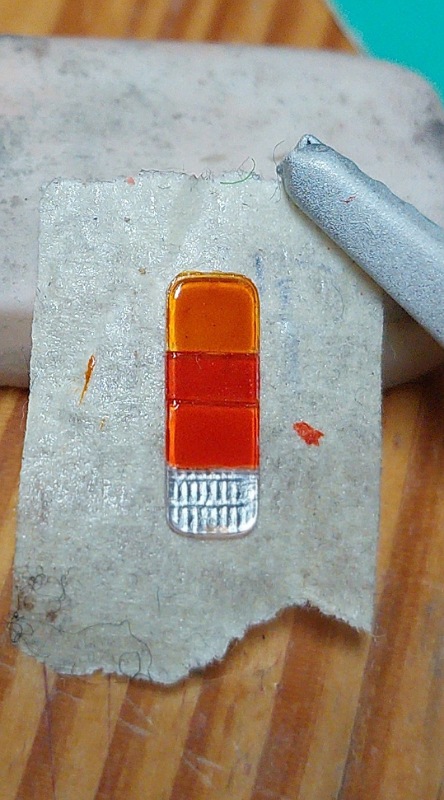

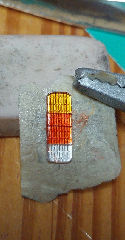

Die Rückleuchten wurden ähnlich wie beim Camper gemacht, dazu auch noch ein Versuch mit Aluklebeband mit Maserung.
Test
Test
Rückseite
Rückseite
Leuchte
Leuchte

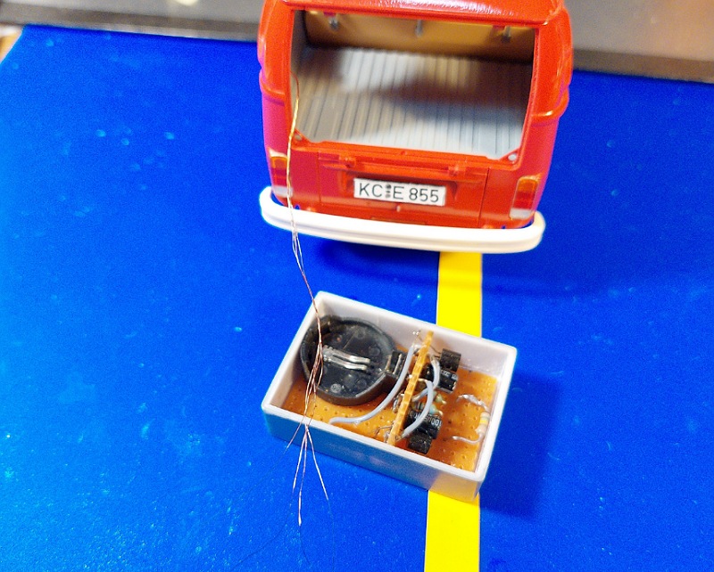

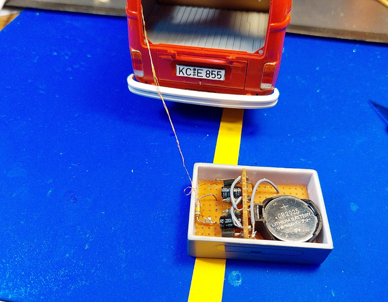

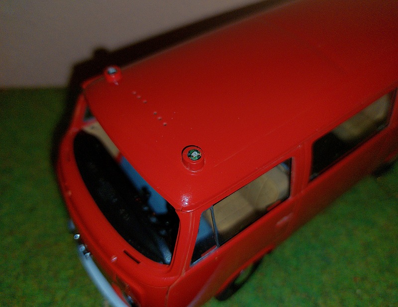

Die Rundumleuchten:

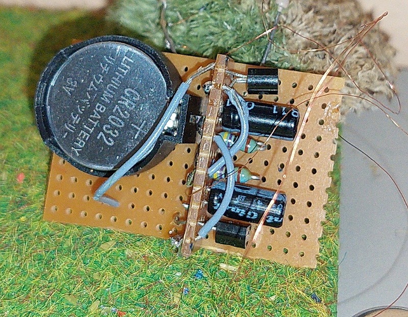

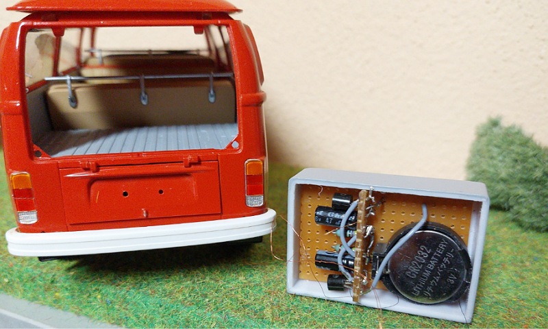

Die LED wurden ins Dach eingeklebt und die Leitungen an der Dachkonstruktion nach hinten geführt. An der "D"-Säule wurde zur Führung ein Teil eingeklebt, so dass die Leitungen nach unten "müssen" und nicht herum hängen.
Die Schaltung ist eine simple Wechselblink-Schaltung mit 3Volt Knopfzelle. So sind keine Widerstände für die LED nötig. Alte (Auto-)Fernbedienungsbatterie kann man so gar leer machen. Von einer China-Lichterkette ist ein kleines Gehäuse übrig geblieben, das wurde dem Kofferraum angepasst und dann die Schaltung auf dem vorhandenen Platz aufgebaut.
Leitungsführung
Leitungsführung
Kiste
Kiste
Schaltung mit Kiste
Schaltung mit Kiste
Platine
Platine
Vor dem Anschluss
Vor dem Anschluss
Zum Batteriewechsel herausnehmbar
Fertig
Fertig

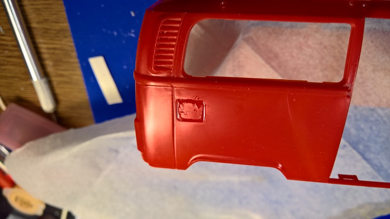

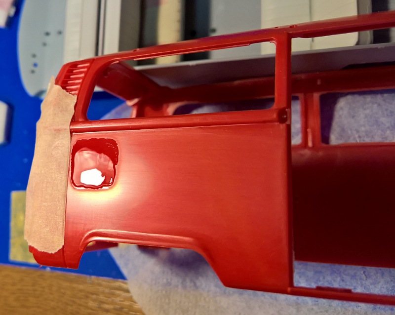

Der Tankdeckel:

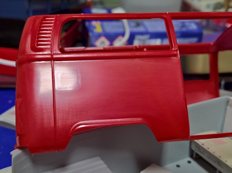

Das schlimmste, was ich mir je angetan habe, sollte aber beim nächsten Projekt, Dank Tamiya Grundierung, besser werden.
Der Tankdeckel musste rund werden, die Klappe durfte man nicht mehr sehen. Mein übliches Vorgehen hat recht lange gedauert, war aber zielführend. Immer wieder mit Contacta die Kontur füllen. Irgendwann ist aber damit nicht mehr genug, weil der Rand/Übergang immer wieder sichtbar wird. Nach zig Spachtel-Aktionen war es dann doch gut.
Runder Tankdeckel im Hintergrund sichtbar
Anfänge
Anfänge
Zwischendurch
Zwischendurch
Vor dem Lackieren
Vor dem Lackieren
Fertig gegen das Licht

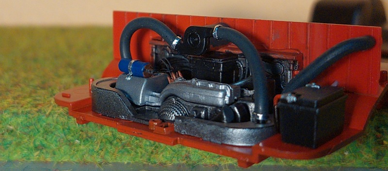

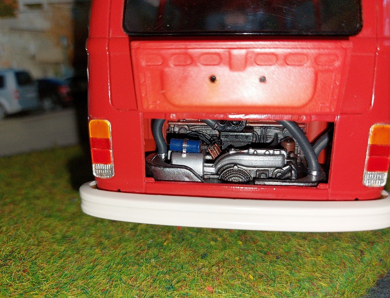

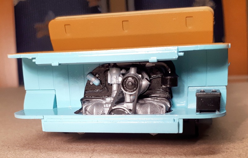

Der Motor:
Außer den Zündkabeln wurde nur der Auspuff geändert.
Verteiler
Verteiler
Motor
Motor
Auspuff links
Auspuff links

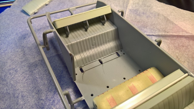

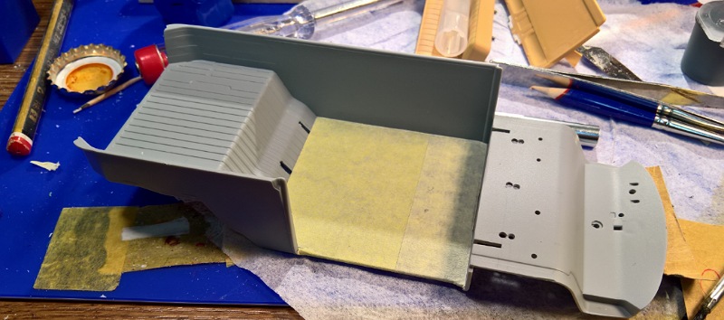

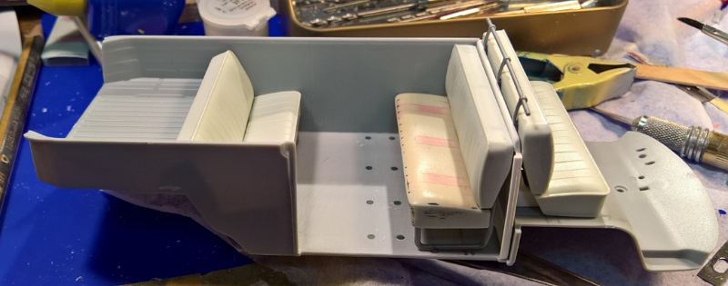

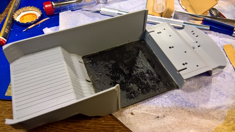

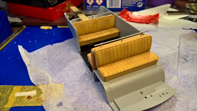

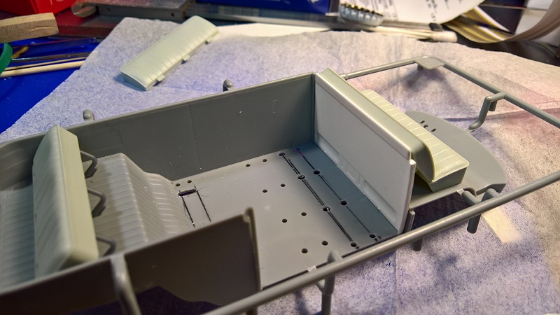

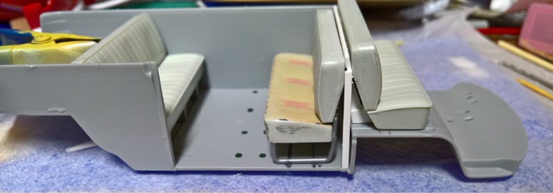

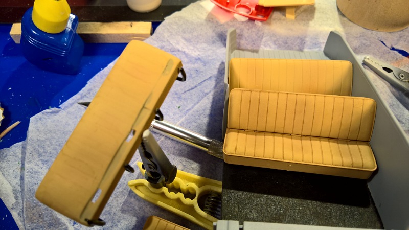

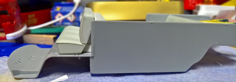

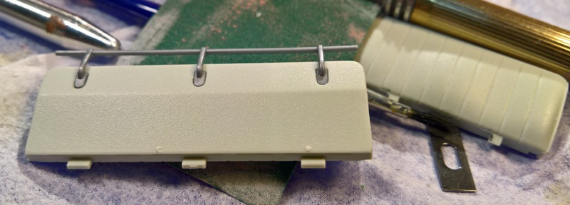

Das Innere:

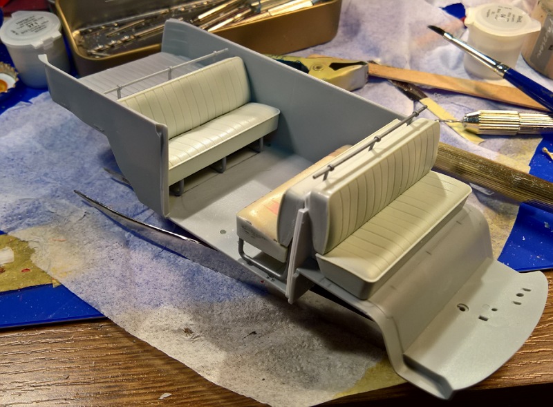

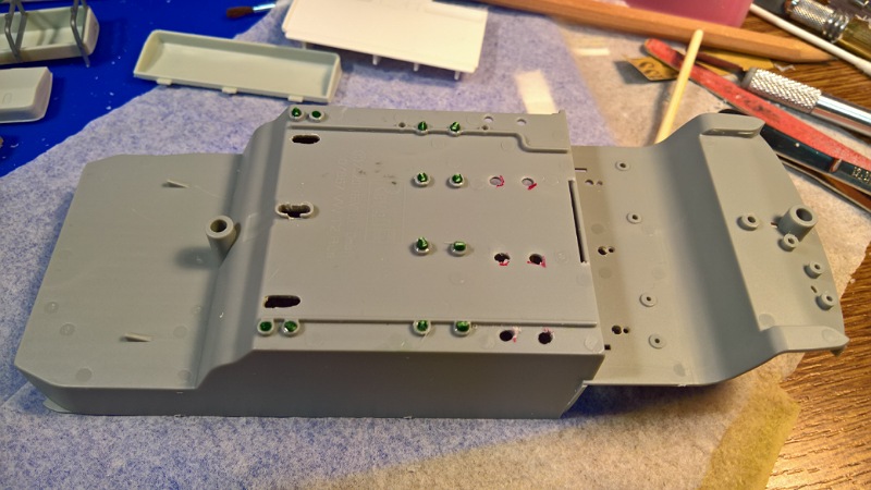

Wie oben erwähnt, alle Sitzbänke sind aus dem Samba T1 #07399. Die dreier Reihe vorne findet man doch nicht selten und mangels Bilder von innen, habe ich mir ein Mix aus Bulli Versionen gemacht und umgesetzt.

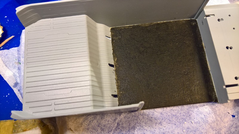

Der Boden im Mannschaftsraum ist lackiertes Krepp.
Nicht benötigte Löcher, wegen der gedrehten Sitzbank, wurden mit Resten zugeklebt. Neue Befestigungspunkte wurden gebohrt, andere Befestigungen wurden ergänzt. Bei der Gelegenheit wurde auch ein bisschen mit wash etc gearbeitet, um die Sitze ein bisschen hervorzuheben.
Löcher offen und zu 1
Löcher offen und zu 2

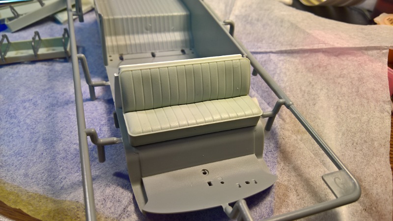

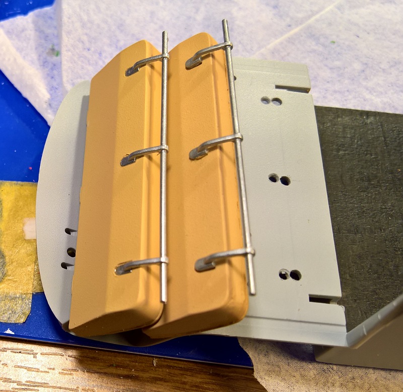

Fahrer Sitzbank:
Erster Reihe1
Erster Reihe1
Erster Reihe2
Erster Reihe2
Erster Reihe3
Erster Reihe3

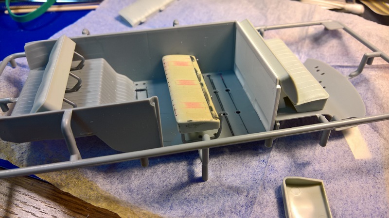

Zweite Sitzbank:
Zweite Reihe1
Zweite Reihe1
Zweite Reihe2
Zweite Reihe2
Zweite Reihe3
Zweite Reihe3
Zweite Reihe4
Zweite Reihe4

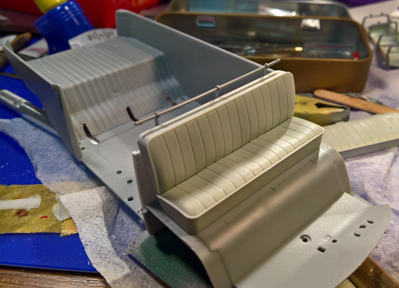

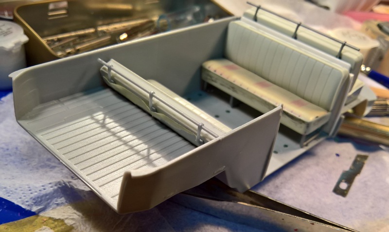

Dritte Sitzbank:
Dritte Reihe1
Dritte Reihe1
Nachdem alles soweit angepasst war, wurden die Haltestangen ein-und angepasst. Im Anschluss wurden die Sitze bemalt und der Boden fertig gestellt.
Boden 3
Boden 3
Boden 2
Boden 2
Boden 1
Boden 1
H
H
G
G
F
F
A
A
S
S
D
D

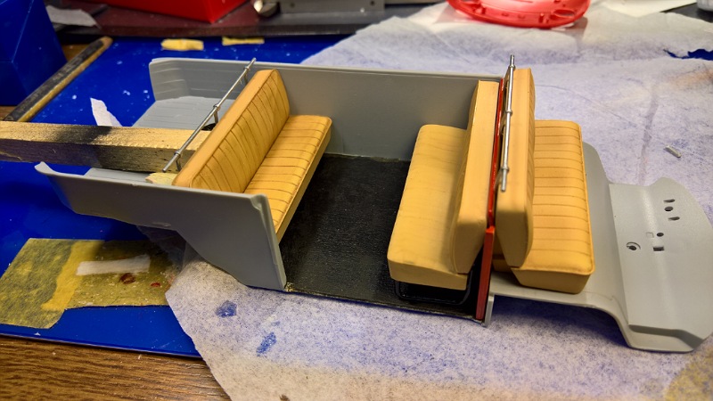

Nun noch bemalen:
G1
G1
H1
H1
F1
F1
D1
D1

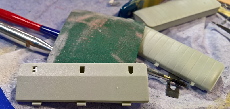

Die Blinker hinten am Dach:

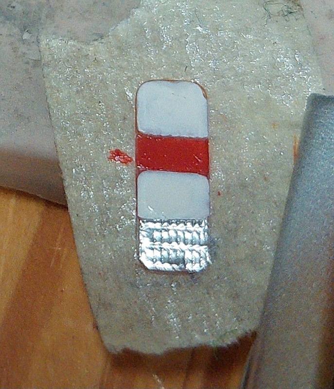

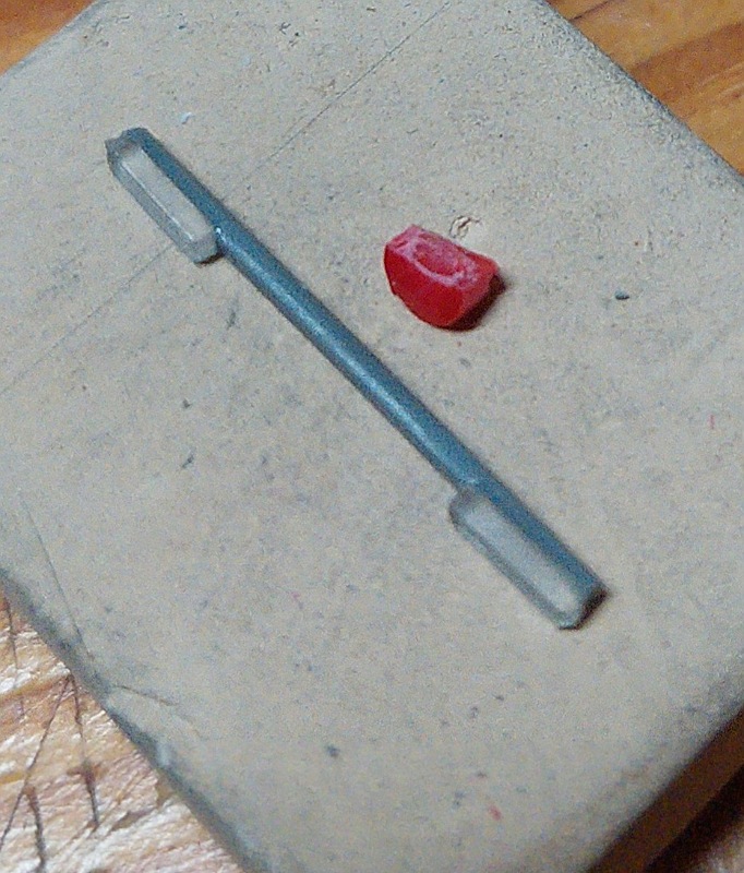

Dafür mussten Reste herhalten. Ein grauer Rohling wurde plan geschliffen und #90 silber bemalt. Mit Contacta Clear wurden Gläser aufgeklebt. Die wurden passend auf Größe gefeilt und dann mit Tamiya klar orange bemalt, später mit schwarz umrandet. Ein kleines Loch für den Halter, der aus verdrillten Draht besteht noch in den Blinker und ins Dach/Karosserie.
1
1
2
2
3
3
4
4

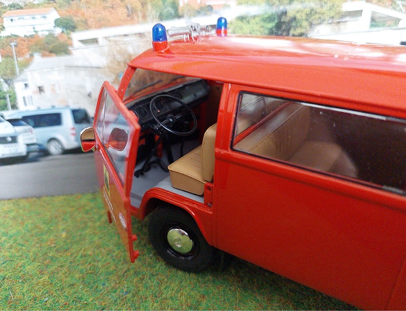

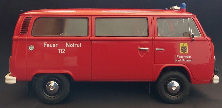

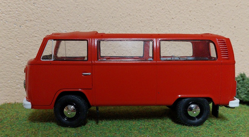

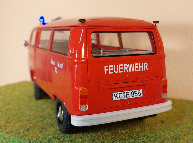

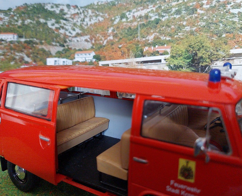

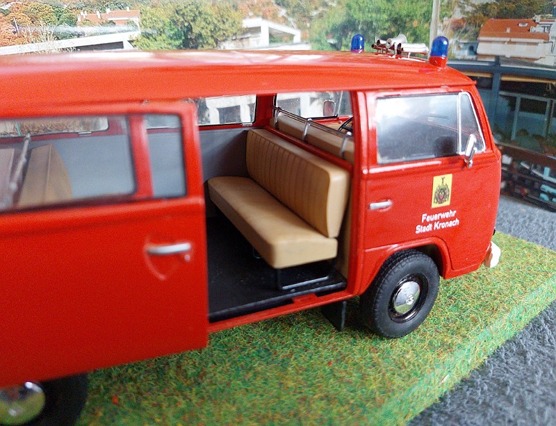

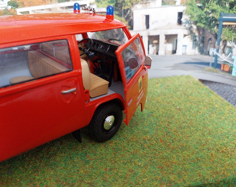

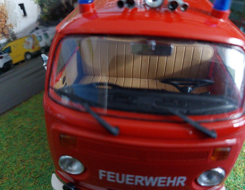

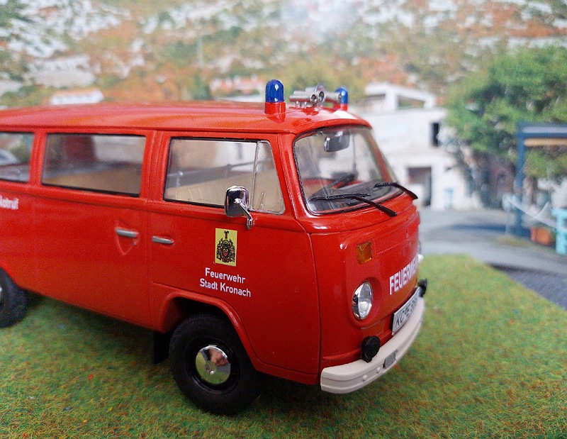

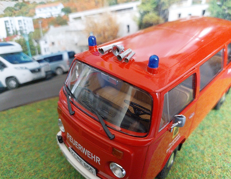

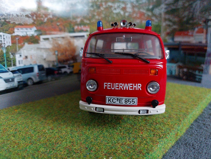

Nun noch ein paar Bilder des fertigen Modells:
A
A
S
S
D
D
F
F
G
G
H
H
J
J
K
K
L
L
Y
Y
X
X
C
C
V
V
B
B

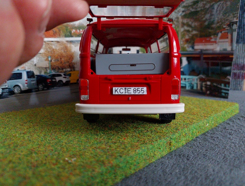

Der (Um-)Bau hat Spaß gemacht.
Ich finde diese Bulli easy click Bausätze nicht schlecht. Es wird oft über diese Bausätze schlecht berichtet, was ich nur teilweise verstehen kann.
Nur weil es easy click ist, bedeutet das nicht, dass man einfach drauflos click-en kann. Säubern und die Passung checken ist genauso, wie beim Kleben, nötig.

Und warum soll das Easy Click schlecht sein? Kommt halt drauf an, welchen Anspruch man stellt. Will man 2 Jahre bauen, nimmt man sich halt eine Bismark mit 3000 Ätzteilen. Aber wie man an dem Bausatz sieht, bekommt man mit relativ wenig Zeit ein schönes Modell zustande. Daumen hoch ;)
Beiträge: 4665
Has thanked: 152 times
Been thanked: 161 times
Danke Rainer :thumbup:
Ich habe/hatte zwei second hand Modelle bekommen -für die Versandkosten-, weil die Erbauer enttäuscht von der Qualität waren. Ich habe beide zurückgebaut, mit geringen Schäden, ab und zu reißt ein Zapfen eben trotzdem ab, dann bisschen "flash" weg gemacht und mit "Herz und Verstand" versäubert.
Ich glaube einige haben ein Erwartungshaltung, die es nicht zu befriedigen geht.
Es bleibt ja, trotz easy click, Modellbau. Und "Bau" hat handwerklich jetzt nichts mit puzzeln zu tun...

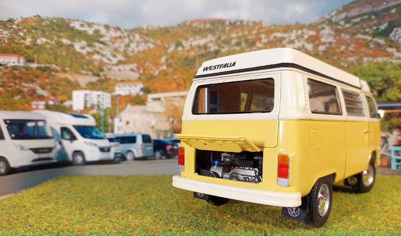

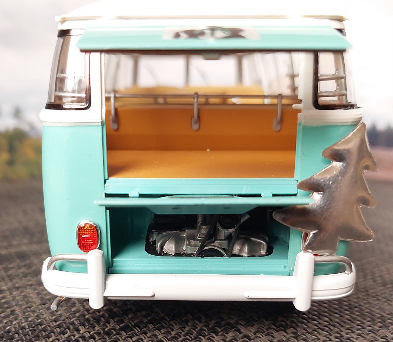

T2
T2
Hier einmal im Vergleich
T2 Camper
T2 Camper
T1.
T1.
T1..
T1..
Kurze Zeit ist relativ :lol: :lol: :lol: das erste Bild ist vom 18.03.2023; fertig war er dann um den 11.06.2023. da kam im April/Mai aber noch ein Trabi dazwischen :D ach, und ein Fendt F20 second hand easy click...
Ich mag die T2 click Bullis, hat bestimmt noch keiner bemerkt :lol:

Was mir aufällt: ist der Zulassungsstempel auf dem vorderen Kennzeichen bei dem Original wirklich oberhalb des Bindestrichs?
Beiträge: 4665
Nein, viel besser...
Ich habe keinen Schriftsatz gefunden, der die Zahlen so hat, wie das Original (obwohl wohl DIN irgendwas Standard ist/war). Die (Kennzeichen-)Schriftarten für den PC haben nur TÜV und A(S)U, aber kein LRA Symbol. Deshalb gab es wenigstens das Kennzeichen 8-)
Damit beschäftige ich mich nochmals bei Gelegenheit, es ist ohnehin nur auf (faserigen) Papier gedruckt.
Aber, wie immer, sehr aufmerksam ;)
Beiträge: 5717
Has thanked: 155 times
Das ist die DIN 1451. Im Internet kann man sich (hast Du bestimmt) diese Schriftart herunter laden und in Office installieren. Habe ich nicht ;) Ich hatte da irgendwo mal einen link zu einem Generator. Der von Bronneim ist ja abgeschaltet... Habe ich auf die Schnelle nun auch nicht gefunden.
