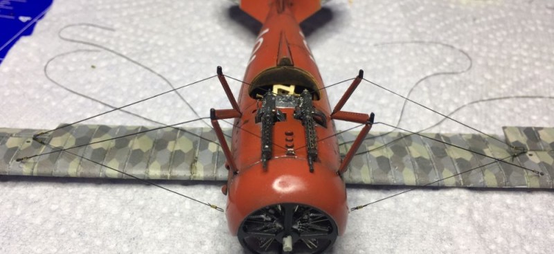

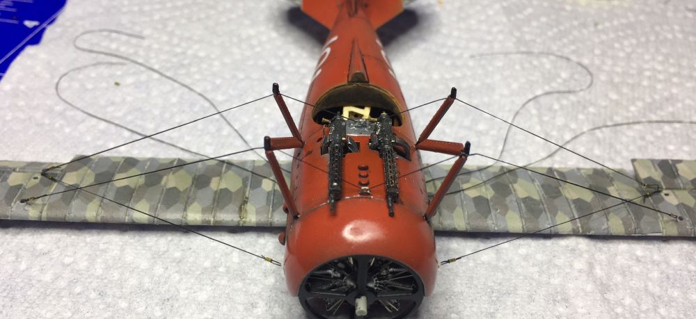

Nachdem Jan das mit der Seilantenne sehr anschaulich gezeigt hat, ziehe ich mit der Verspannung beim Doppeldecker nach.

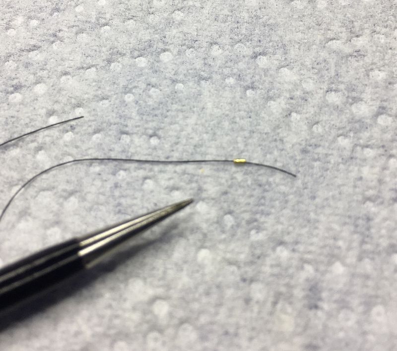

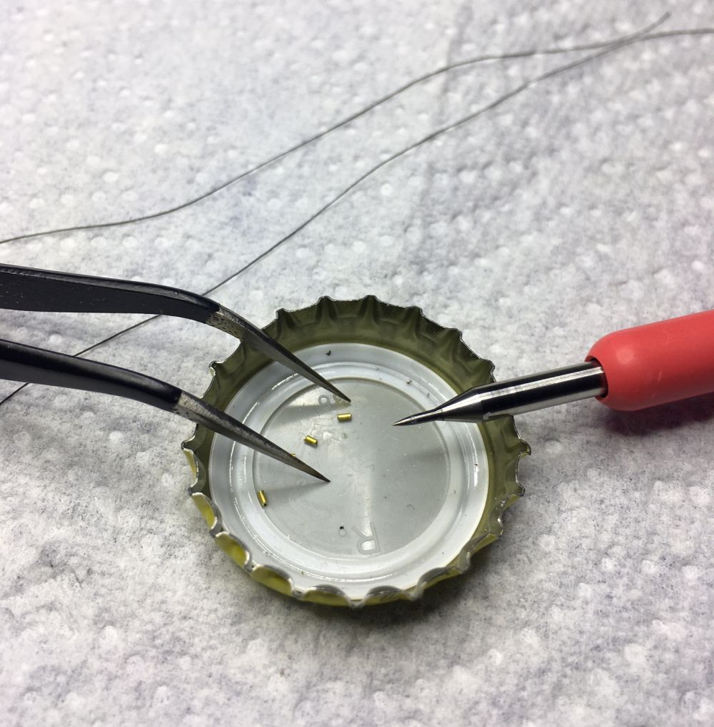

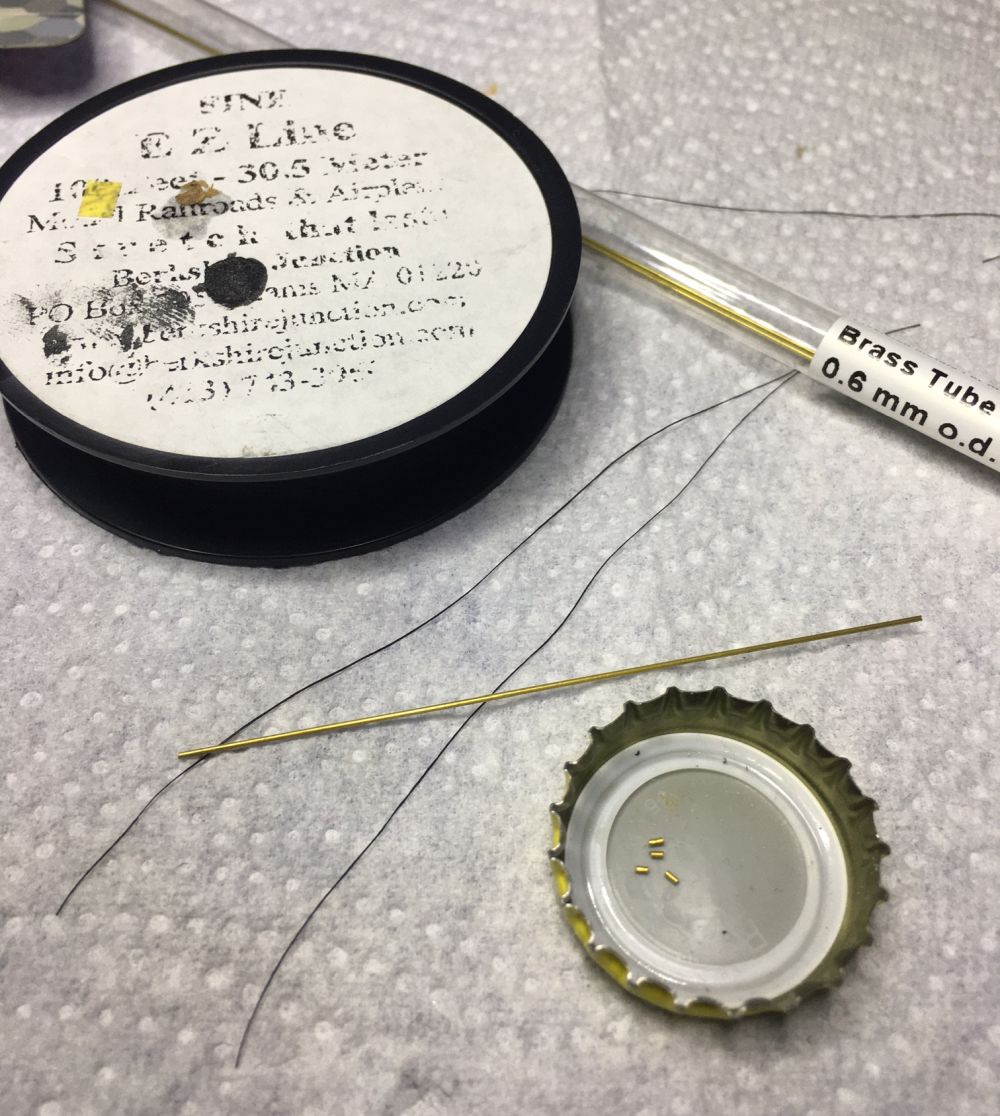

Ich verwende das elastische Garn von EZ-Line. Das ist wohl das Vorbild für das von UvdR. Die Rolle kann ich später sicher noch vererben. Dazu Messingröhrchen mit 0.6 mm Außen- und 0,4mm Innendurchmesser. Davon schneide ich mit scharfer Klinge ca. 1,5mm lange Stückchen ab.
Danach drücke ich die Reißnadel in beide Enden, um die Löcher zu entgraten.
Nun muß der Faden durch das Röhrchen.

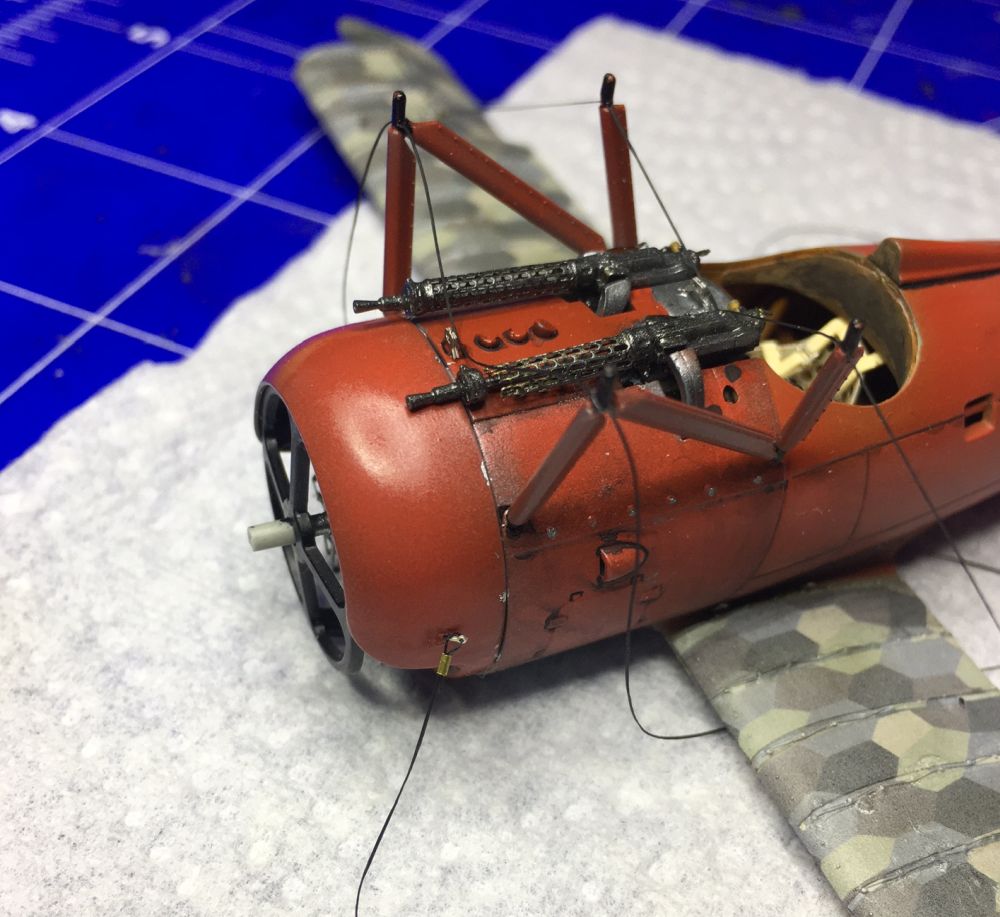

Jetzt kommt der Faden durch die PE-Öse aus dem Bausatz. Das gestaltet sich etwas fummelig, da der Durchmesser sehr eng ist.
Danach wird es richtig aufregend :shock: .

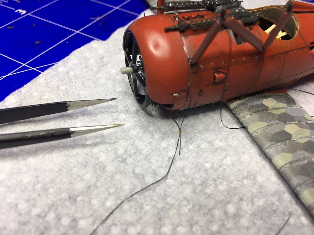

Mit 2 Pinzetten versuche ich den Faden wieder durch das Röhrchen zurückzuführen. Dabei sollte man ab und zu das Atmen nicht vergessen.
Zum Abschluss, das "Spannschloss" nahe an die Öse führen und mit dem Zahnstocher etwas Sekundenkleber ins letztere fließen lassen. Kurz warten, stramm ziehen und das kürzere Ende nahe am Röhrchen mit einer scharfen Schere abschneiden.
Das Gleiche dann auf der Gegenseite wiederholen.

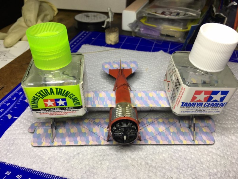

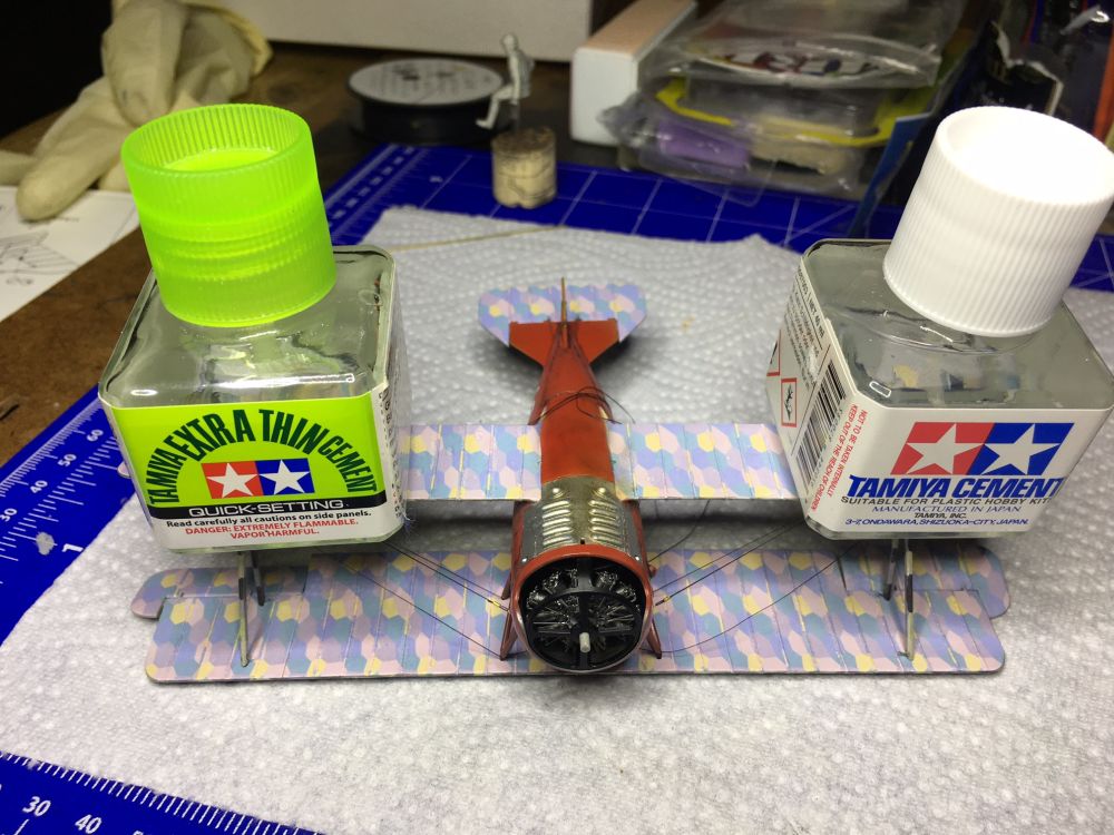

Um die äußeren Streben richtig auszurichten, habe ich den Flieger dann auf den Oberflügel gelegt und den Kleber trocknen lassen. Die Ösen zur Verspannung sitzen an den Streben. Daher kommt der Oberflügel zur Arbeitserleichterung wieder runter.

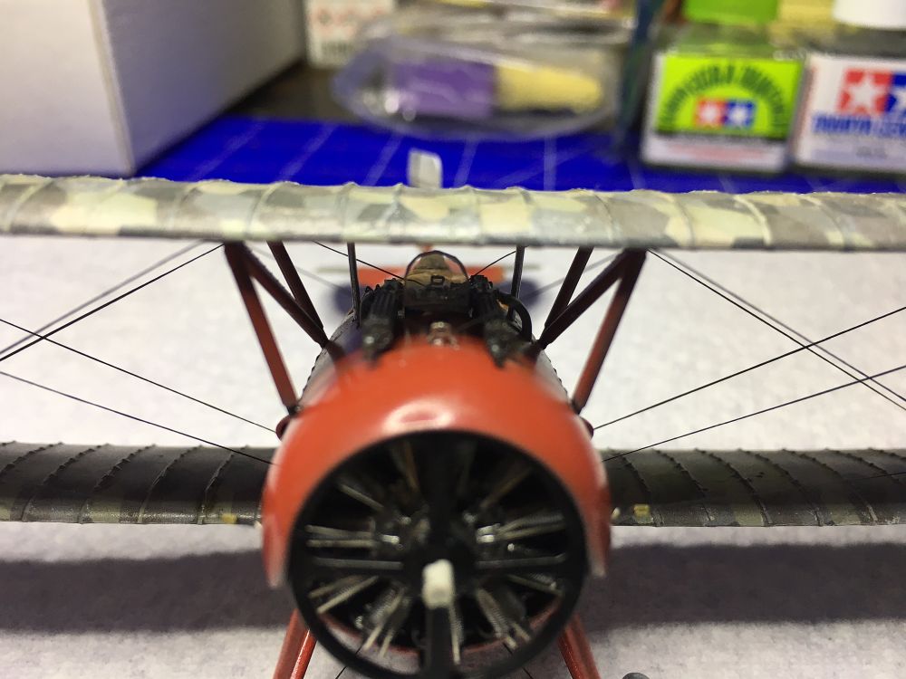

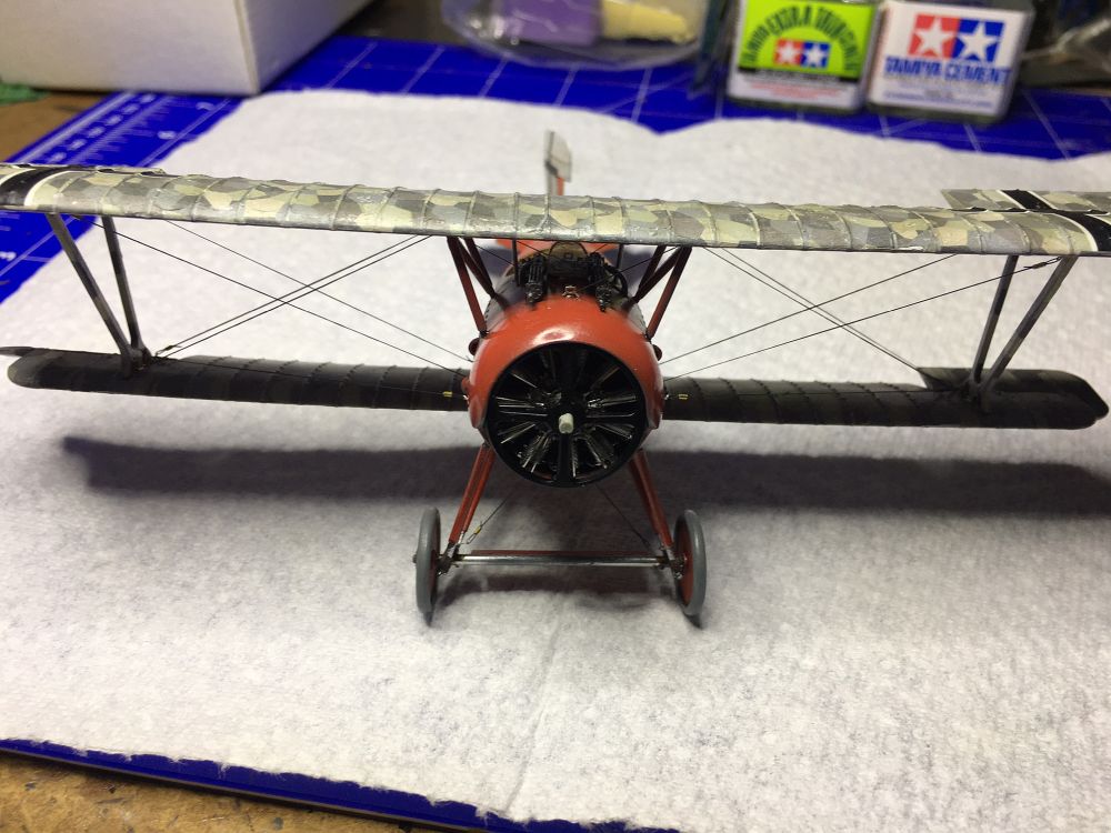

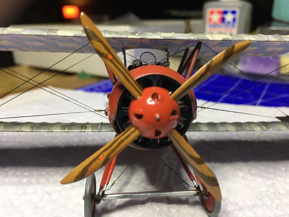

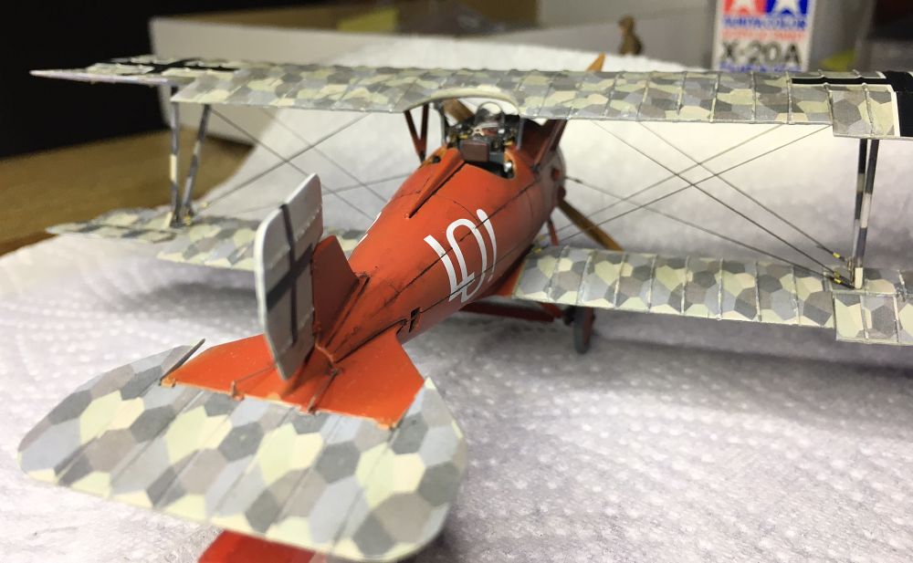

Es ist geschafft.
Die Bespannung ist fertig und hat richtig Spaß gemacht.

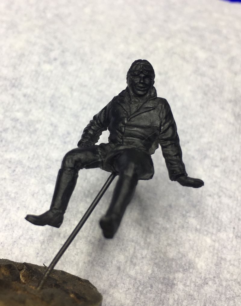

Der Flieger soll auf eine kleine Base und einen Piloten bekommen.
Letzteren habe ich aus der Dose grundiert und in den Grundfarben angepinselt. Jetzt trocknet er vor sich hin und wartet auf die Dinge, die noch kommen.

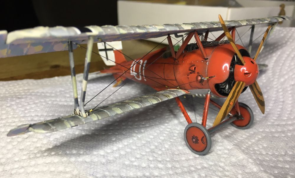

Natürlich ist die SSW jetzt auch fertig. Propeller und Spinner sind motiert. Sie sollen als Kontrast zum Rest neu aussehn und sind daher nicht gealtert. Ich hoffe, der Kleine gefällt.
Fotos in der Galerie folgen, wenn Base und Pilot auch fertig sind.

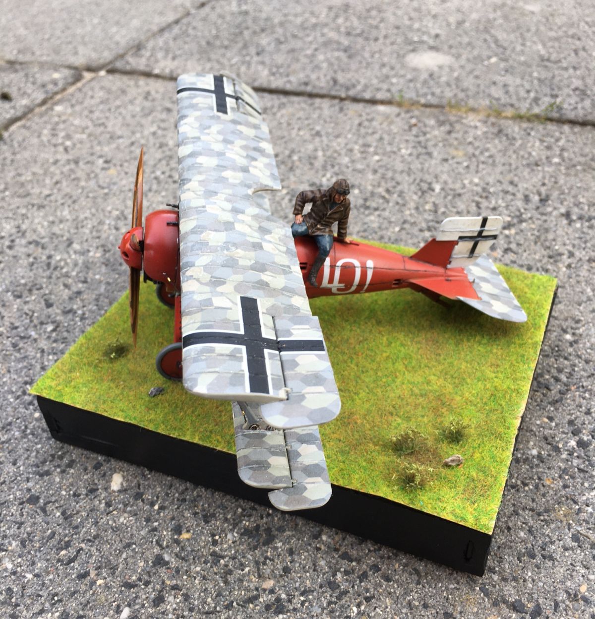

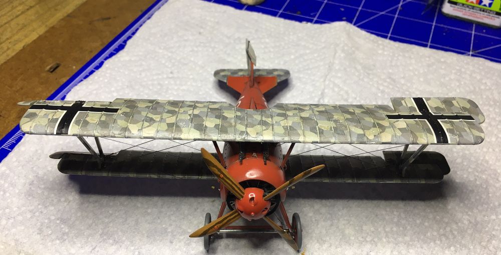

Nachdem die Base und der Pilot fertig sind, nun ein abschließendes Bild zum Baubericht.
Mehr Bilder findet Ihr in der Galerie: viewtopic.php?t=10203
Danke fürs Folgen und Lob und Tadel
