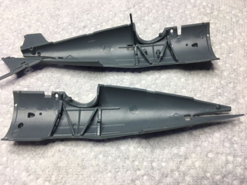

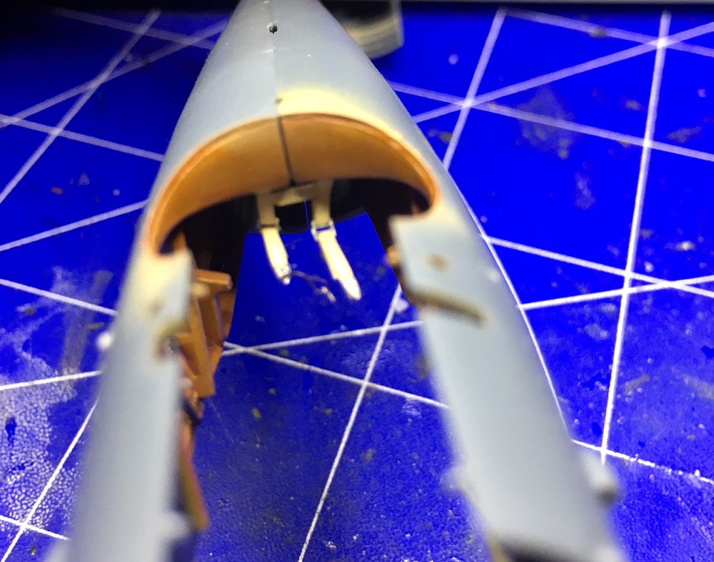

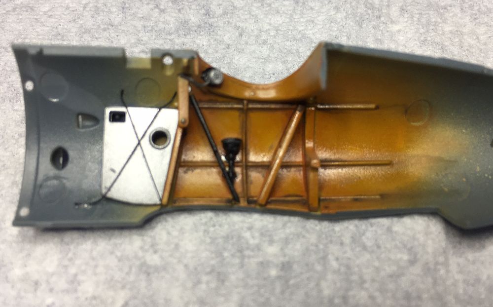

Ich bin nach Bauanleitung gestartet und habe zuerst die beiden Rumpfhälften von innen mit Spanten und Details versehen.
Die Teile sind ordentlich und müssen nur etwas versäubert werden. Die Auswerfermarken verschwinden beim Zusammenbau.

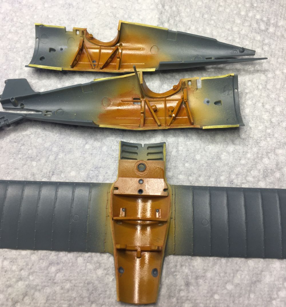

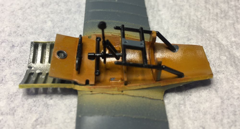

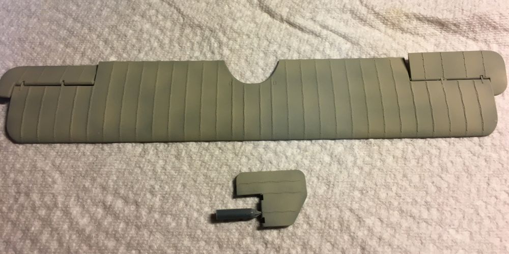

Als nächstes habe ich die Flächen mit Tamiya Buff grundiert. Einen Tag später wurde dann unverdünnte Ölfarbe mit einen Schwämmchen solange verrieben, bis mir die Holzoptik gefiel.
Ebenso bin ich mit dem Boden des Cockpits verfahren, welcher eins mit dem unteren Flügel ist. Wie man erkennt, ist die Flügelbespannung wirklich klasse. Die beiden Kringel auf dem Flügel sind mir erst auf dem Foto aufgefallen und werden natürlich noch eleminiert. Die Klebepunkte für weiter Teile habe ich mit Liquid Mask abgedeckt.
Die Ölfarbe hatte 2 Tage zum trocknen. In der Zeit habe ich lieber Handball-WM geschaut. ;-)
Dann wurde mit der Airbrush verdünntes Tamyia orange clear aufgesprüht.
Nach dem Viertelfinale (Daumen drücken) werden dann die Details bemalt.

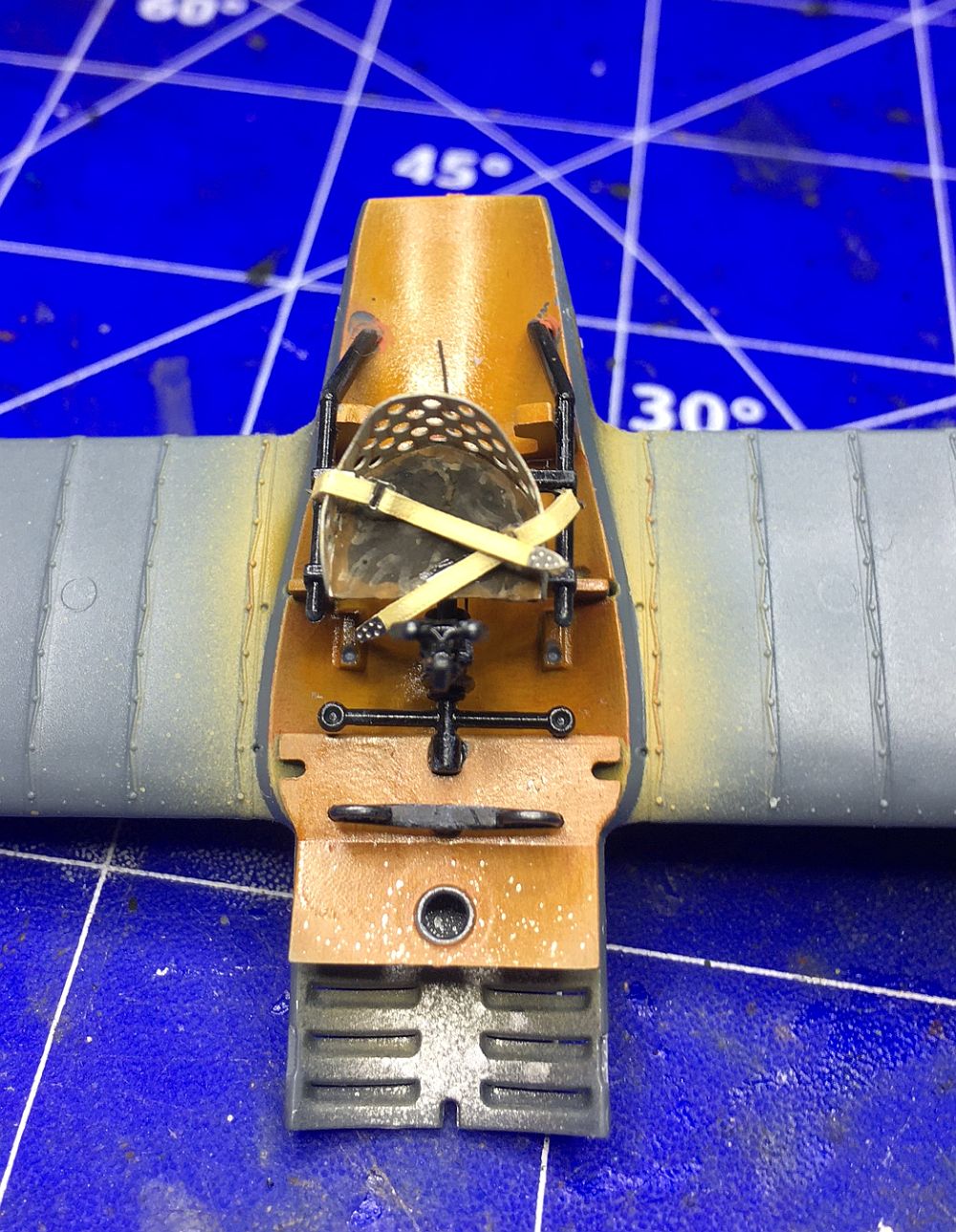

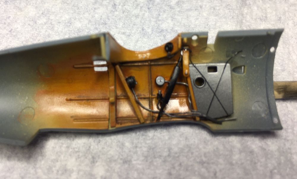

Weiter gehts mit der kleinen SSW D.III

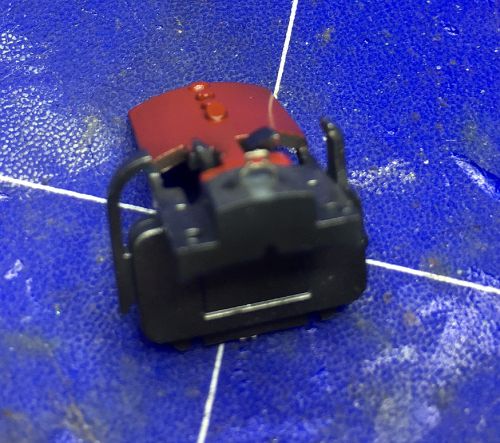

Auf dem Boden habe ich aus 3 Teilen den Steuerknüppel aufgebaut. Ihm fehlt noch der Handgriff.
Außerdem ist das Gestell für den Sitz und die Fußsteuerung bemalt und eingesetzt worden.
Den vorderen Bereich mit den Lüftungsschlitzen habe ich von innen und außen bereits in Alu gespüht.
An den Seitenwänden habe ich den Kompass hinzugefügt und Instrumente und Schalter bemalt und mit Decals versehen.
Weiterhin habe ich die Schalter und Anzeigen mit 0,3er Bleidraht versehen. Ist ja bei einem WW1 Flieger nicht sehr viel Aufwand. Die beiden Aluboxen wurden mit Rigginggarn fixiert.
Mit Panelliner habe ich ein wenig gealtert und mit Revell Emaile Farbe dezent trockengebürstet.
Soweit für heute...

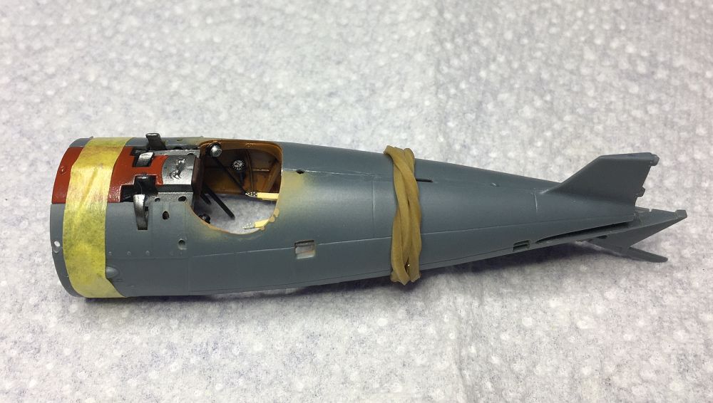

Es ist wieder etwas voran gekommen.
Die Gurte aus dem Eduard Zubehör (HGW) lassen sich recht einfach zusammenfügen. Mit Sekundenkleber kein Problem.
Ich habe dann die beiden Beckengurte am Gestell befestigt und in den Sitz drapiert. Sie wirken auf den ersten Blick vielleicht etwas lang, aber wenn man die dicke Kälteschutzkleidung einbezieht, macht es so durchaus Sinn.
Den Hosenträgergurt habe ich an der Strebe befestigt, die später beide Rumpfhälften verbindet. Da das Unterteil mit Sitz von unten montiert wird, kann ich es später am Sitz ausrichten (so der Plan).

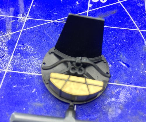

Die vordere Abdeckung, auf der die MGs platziert werden, habe ich bereits lackiert, da es nach der Montage schwierig werden könnte. Die Munitionszuführung wurde mit Alclad 2 Alu gesprüht.
Weiterhin ist das Motorschott fertig und wartet auf den Motor.

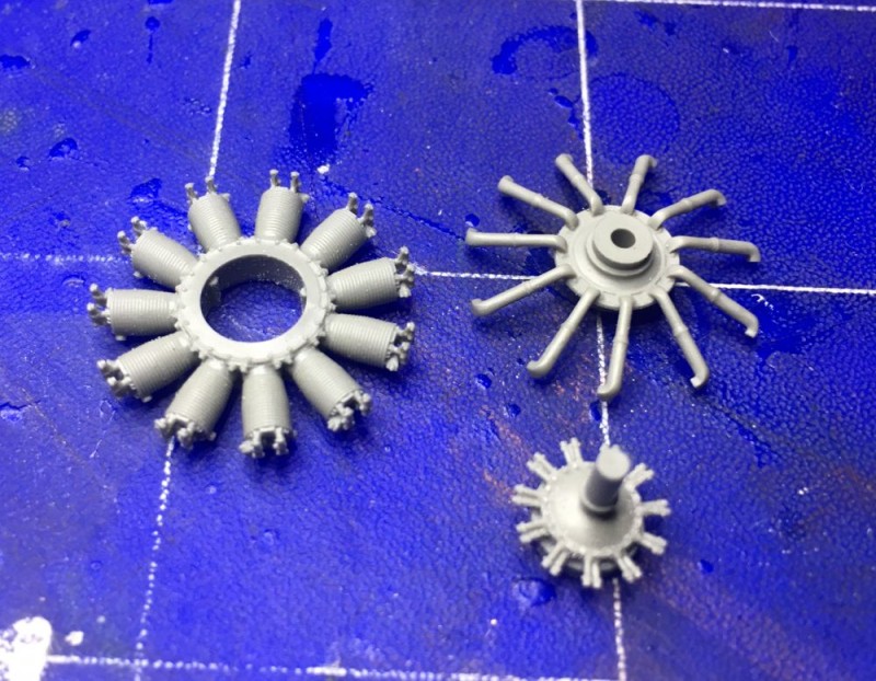

Der Motor aus dem Bausatz ist ganz gut, wenn man jedoch die Resinausgabe vergleicht, ist diese noch um Längen besser.
Neben den 3 Resinteilen kommen noch einige Ätzteile hinzu, so dass der Motor ein Bausatz im Bausatz wird.

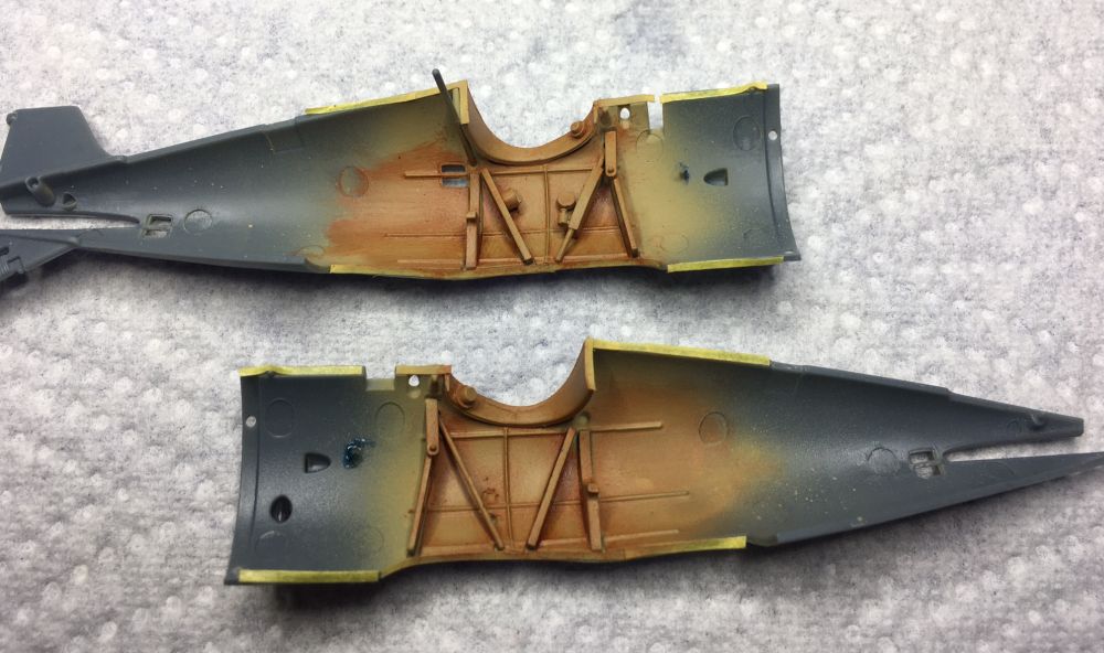

Ein kurzes Update von Zwischendurchflieger.

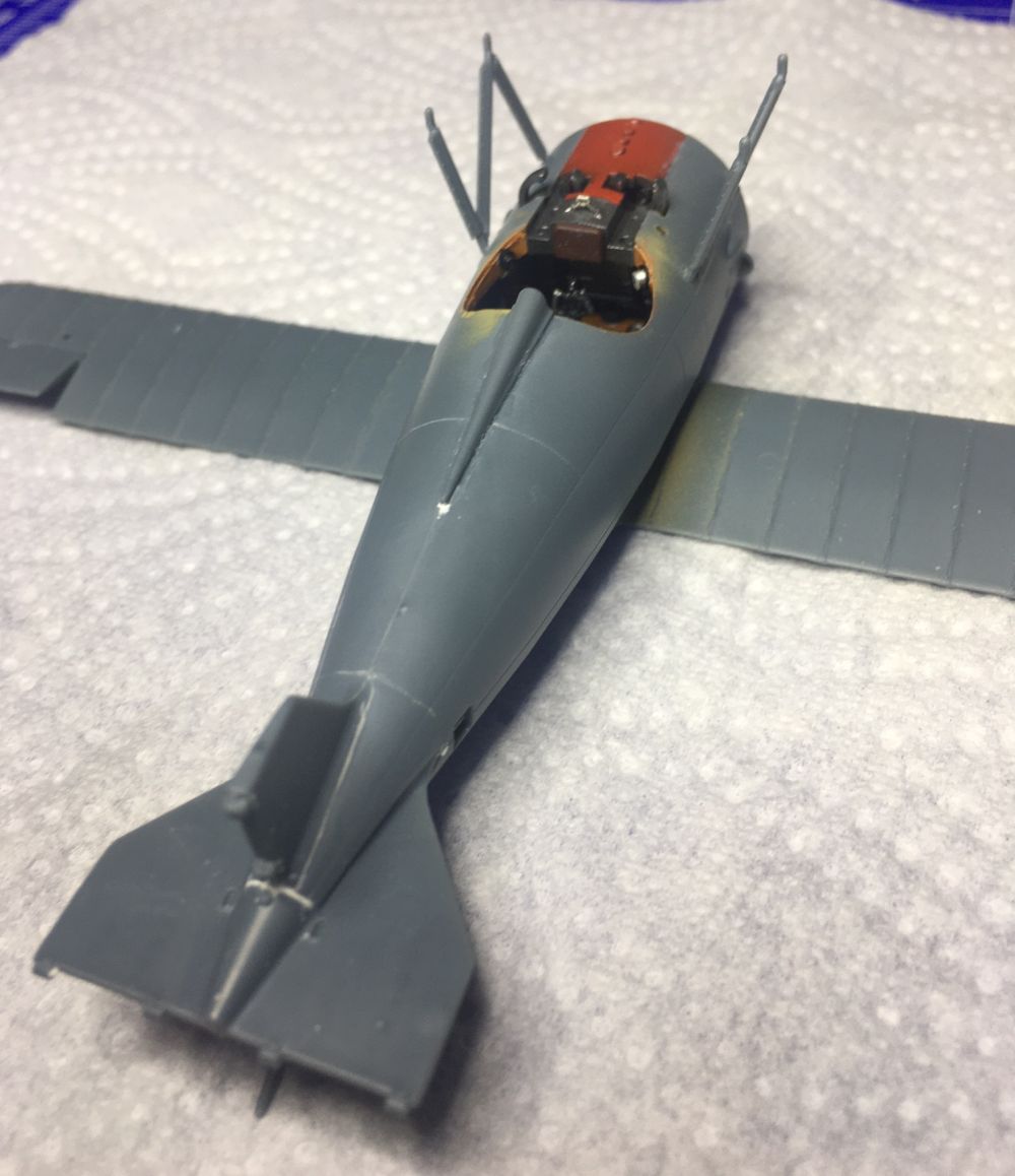

Die beiden Rumpfhälften sind fertig und haben zueinandergefunden.
Nach der Trocknung muss etwas Spachtel und Schleifpapier ran.

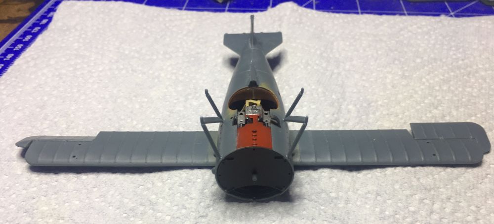

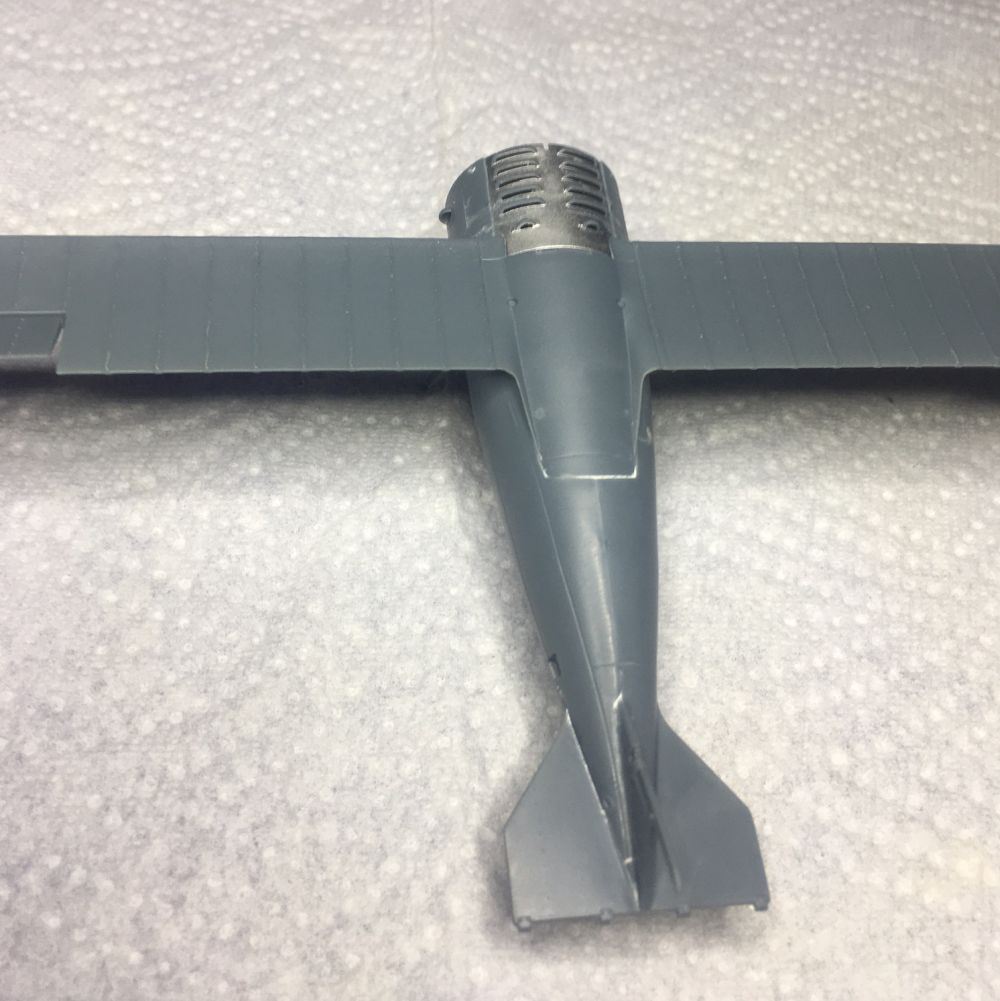

Weiter ging es mit dem Einfügen des Bodens mitsamt dem Unterflügel.
Das passte sehr gut und auch die Teile aus dem Cockpit fügten sich problemlos in die richtigen Löcher.
Trotzdem war ein wenig Spachtel von Nöten. Dazu benutzte ich Acylspachtel, den man einfach mit Wasser und Wattestäbchen glattziehen kann.
Außerdem wurden das Heck, die unteren Querruder und die Rumpfstreben für den Oberflügel angeklebt.
Jetzt wartet alles auf Grundierung....

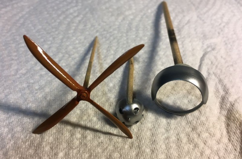

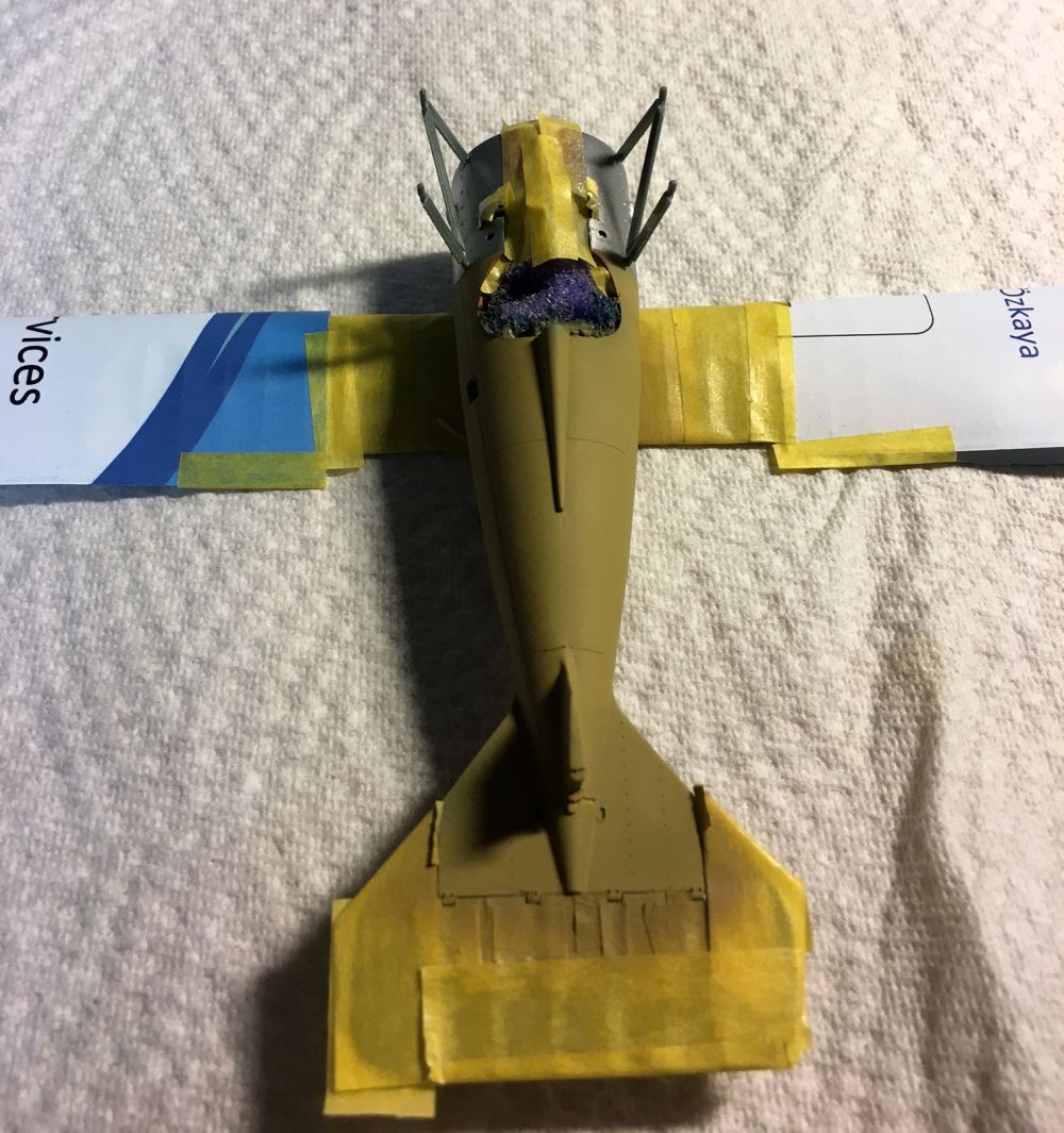

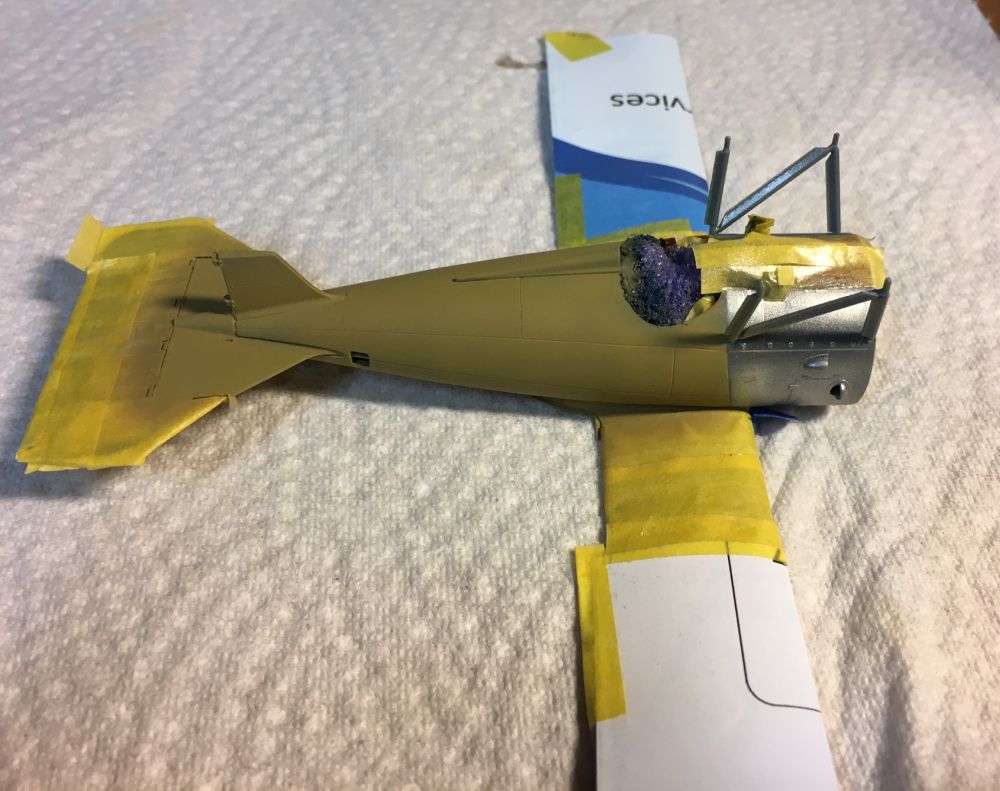

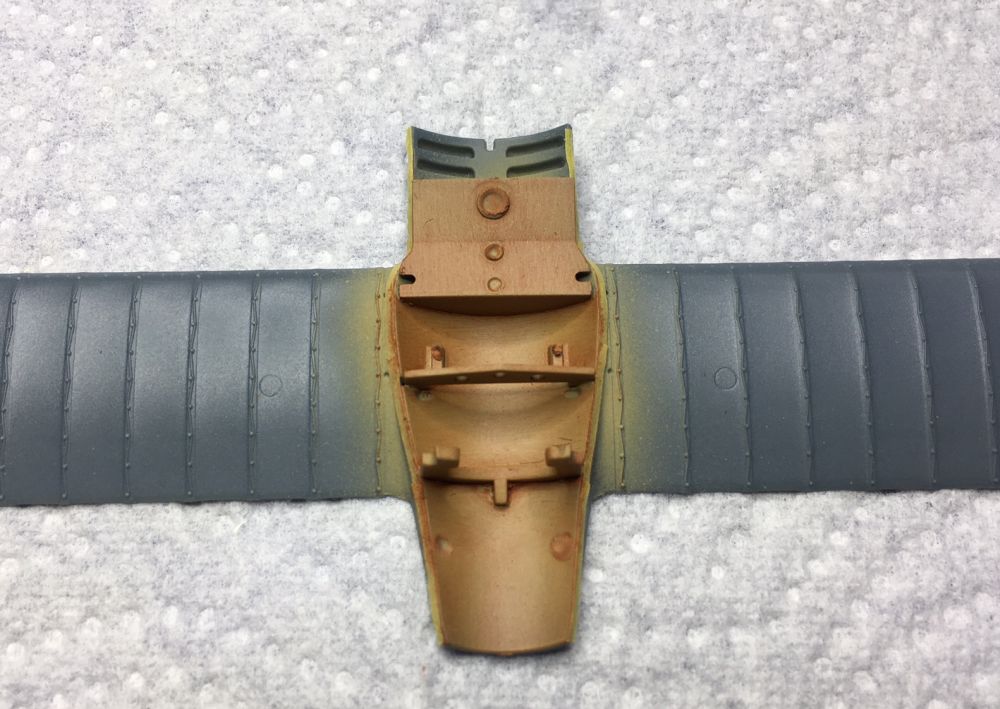

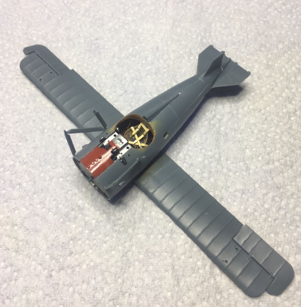

Jetzt ist die SSW grundiert. Der Rumpf mit Tamiya dunkelgelb, die Flügel mit Deck-Tan und der vordere Rumpf mit Alu. Bei bespannten Teilen habe ich es extra wolkig gehalten.
Außerdem habe ich die Motorhaube und den Spinner mit Alu grundiert.
Den Propeller wurde mit dunkelgelb, Umbra gebrannt als Öl und Glanzlack vorbereitet.
Die 2. Holzschicht folgt noch.
