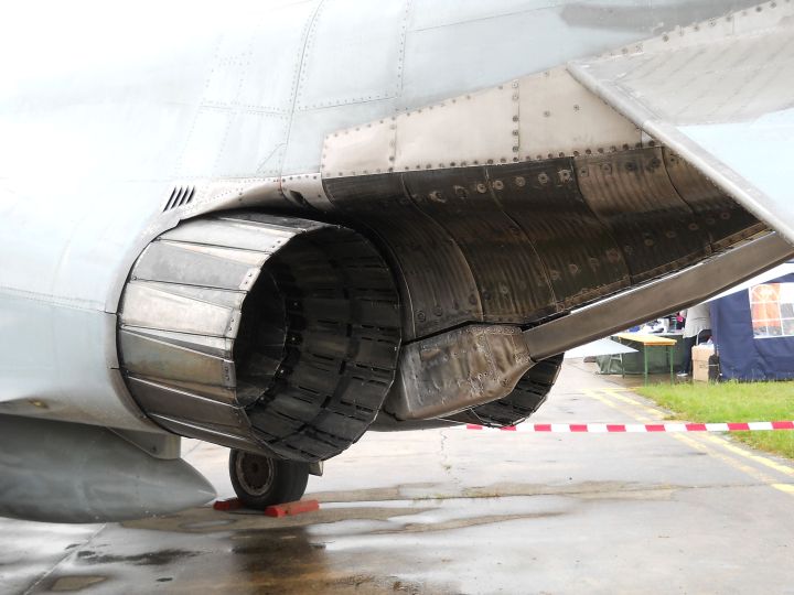

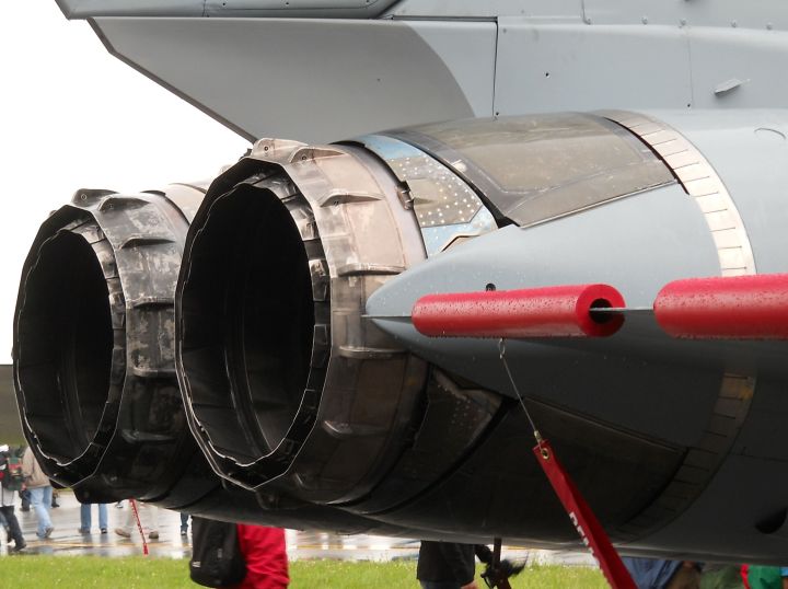

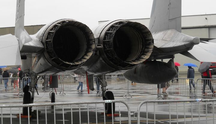

Zu den Triebwerksdüsen habe ich mehrere Fotos moderner Jets in meiner Sammlung gefunden. Rostige sind nicht dabei, eher verrußte. Du könnstes für unterschiedliche Farbschattierungen mit roten Pigmenten arbeiten. Sie lassen sich notfalls wieder abwaschen (aber nicht auf weiß!).
