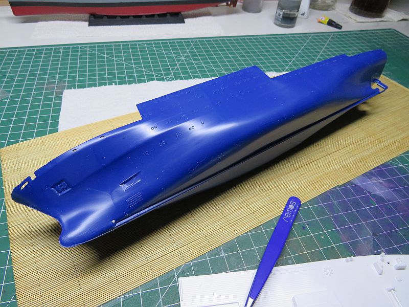

Der Rumpf ist schon mal zusammengeklebt und darf jetzt trocknen, bevor die Klebenähte verschliffen werden. Die beiden Hälften passen übrigens sehr gut zusammen:

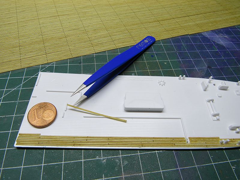

Ein Deck des Schiffes hat einen Holzboden, den ich natürlich so echt wie möglich nachbilden möchte. Das kann man zwar mit Farbe tun, ich mache es aber mit echtem Holz:

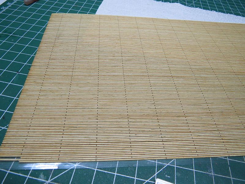

Dies ist ein Bogen mit lasergeschnittenen, selbstklebenden Holzplanken der Firma ARTWOX. Die lassen sich sehr gut verarbeiten:
Ist zwar `ne Heidenarbeit, aber das Ergebnis dürfte mehr als entschädigen. Allerdings habe ich Depp vergessen, die aufgeprägten Decksaufbauten zuerst zu lackieren. Das werde ich nachholen, bevor ich das Deck weiter beplanke.

Hallo Holger,
dann hättest du wohl grade ein paar saftige Flüche gehört. Ich habe nämlich festgestellt, dass der untere Bereich des Decks, da wo die Münze liegt, später gar nicht mehr sichtbar ist
. Aber ich war so schön im Flow ...

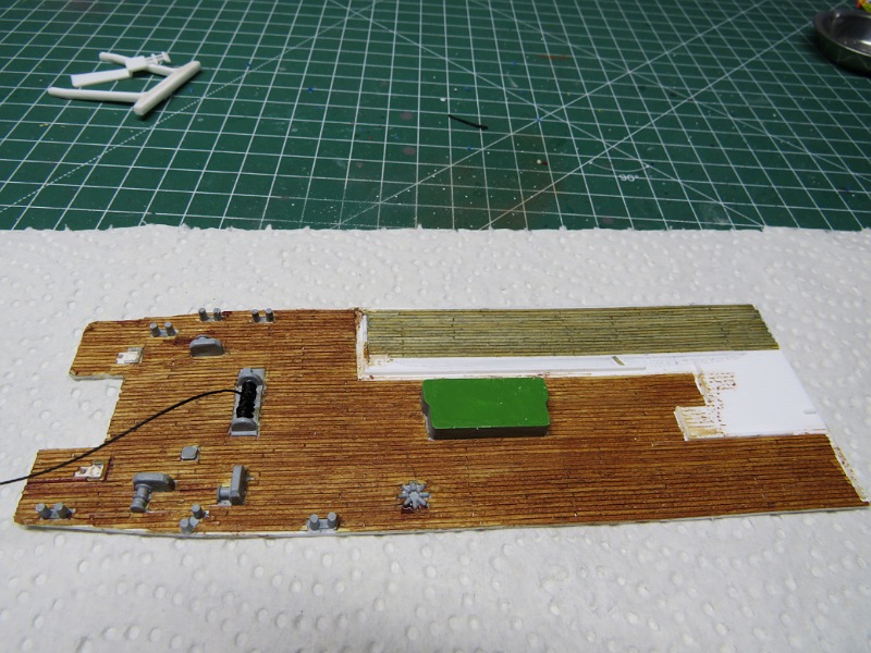

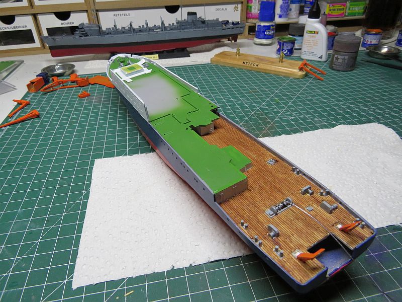

So sieht das Deck einbaufertig aus: Die Planken wurden mit Lasur teakfarbig behandelt; der aufgeprägten Seilwinde habe ich etwas Faden spendiert. Der wird später noch silbern lackiert, um Drahtseil zu simulieren.
Alle anderen Bauteile wurden grundiert und müssen noch trocknen.

Dein Deck gefällt mir auch sehr gut. Ich habe mal nach den Leisten gesucht.... konnte sie aber nicht finden?
Nur spezielle Decks für Schiffe... das was du hier zeigst, ist ja eher "Meterware".

Die Planken gibt es in verschiedenen Breiten z.B. hier: https://www.super-hobby.de/catalog/Schi ... d_mode=cat aus Polen oder unter https://www.bnamodelworld.com/index.php ... ing+spread aus Australien. Sonst weiß ich keine Bezugsquellen. Lieferung dauert seine Zeit, beide sind aber zuverlässig.
Jeder Bogen mißt 150 x 400 mm.

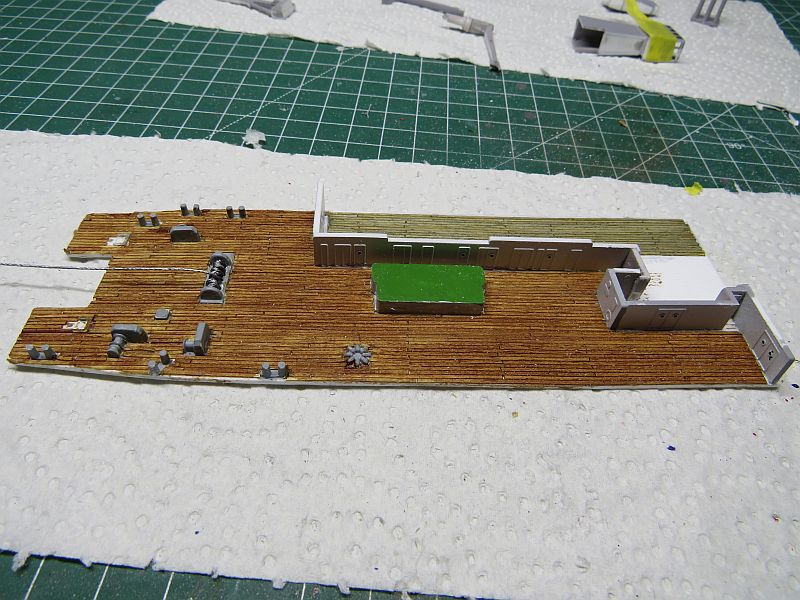

Das hintere Deck ist einbaufertig vorbereitet; der eine oder andere Lackierfehler muss noch ausgebessert werden:
Der Rumpf ist gerade in der Lackiererei und muss noch trocknen; ich gebe immer mindestens 24 Stunden dafür.
Zwischenzeitlich bereite ich die Teile vor, die eine orangefarbene Lackierung erhalten: Grade ist mir aufgefallen, dass das Schiff in den russischen Nationalfarben lackiert ist

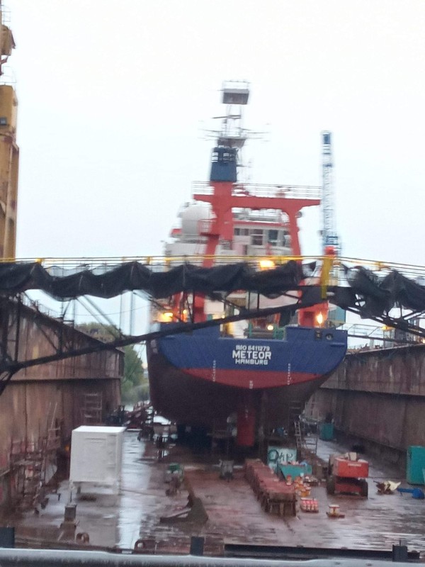

Ist das jetzt Zufall? Deine Meteor liegt im Trockendock in Hamburg.

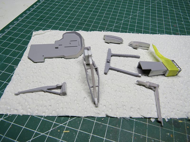

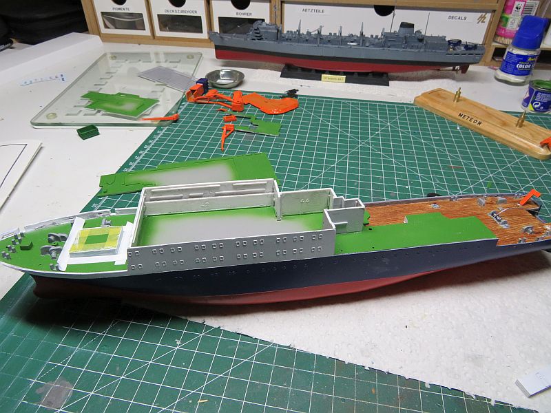

Inzwischen bin ich ein Stück weiter gekommen und habe die ersten beiden Decks eingepaßt:
Die ersten Decksaufbauten sind im Entstehen:
Dieser Arbeitsschritt gestaltet sich etwas fummelig, da die einzelnen Teile stumpf aneinandergeklebt werden. Es sind zwar Kanten auf den Decks aufgeprägt, die das Ausrichten erleichtern. Trotzdem habe bei allen Klebestellen abgewartet, bis die Klebung ausgehärtet war. Dauert zwar länger, ist aber sicherer.
Die Detaillierung des Modells ist recht einfach gehalten, vieles ist in vereinfachter Form nur aufgeprägt. Auch sind zwar die Treppenaufgänge auf den Decks durchbrochen, aber keine Treppen vorhanden. Ich hab` noch ein paar Ätzteile in 1:250 rumliegen, die werde ich irgendwie einpassen. Für die Geländer habe ich mir welche aus Karton in 1:250 besorgt, die für Schiffe aus Modellbaubogen gedacht sind; die sehen sehr vielversprechend aus.
Um die Position der Treppen sowie evtl. weitere Detaillierungsmöglichkeiten zu sehen, habe ich mir die Pläne der METEOR aus dem Netz heruntergeladen. Dabei habe ich etwas entdeckt, was mir zuvor spanisch vorkam: Die METEOR hat tatsächlich keine sichtbaren Anker
