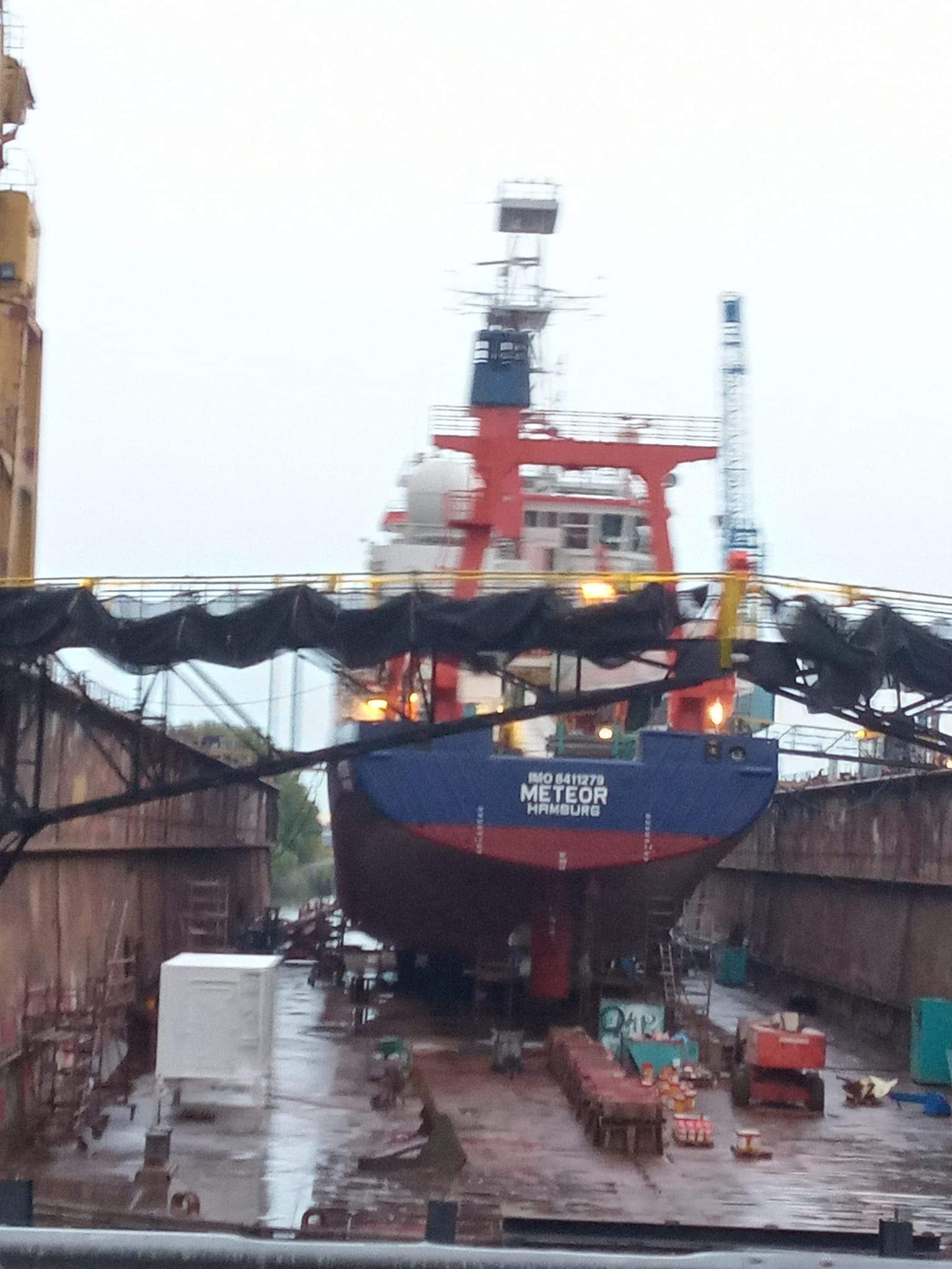

Ist das jetzt Zufall? Deine Meteor liegt im Trockendock in Hamburg.
:lol:
