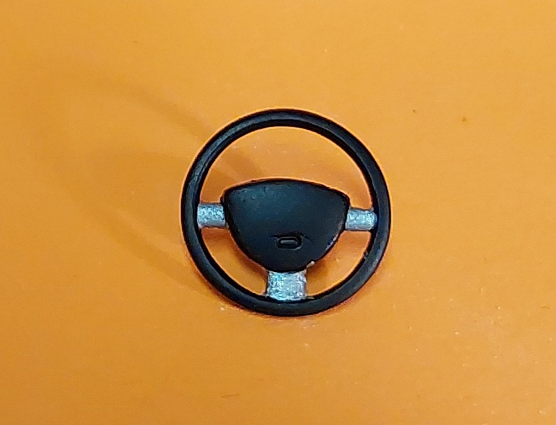

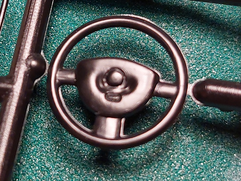

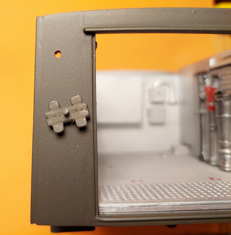

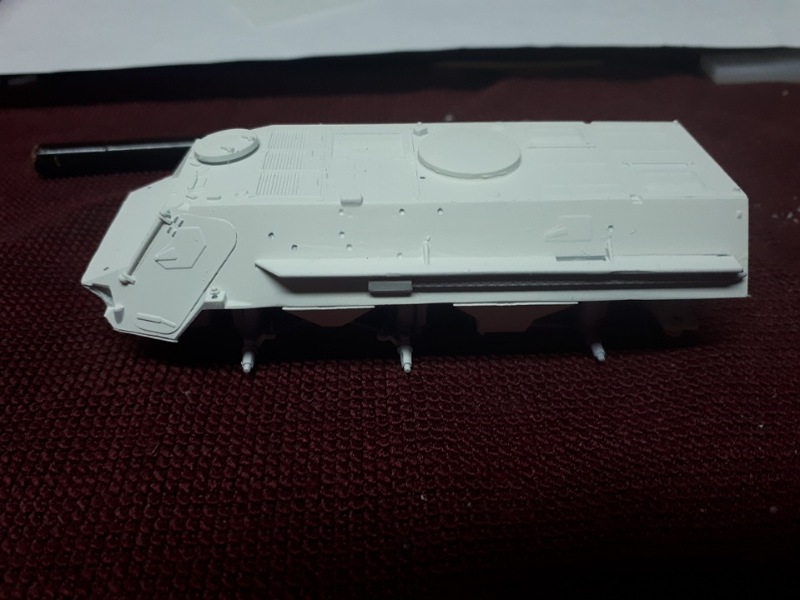

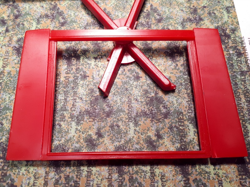

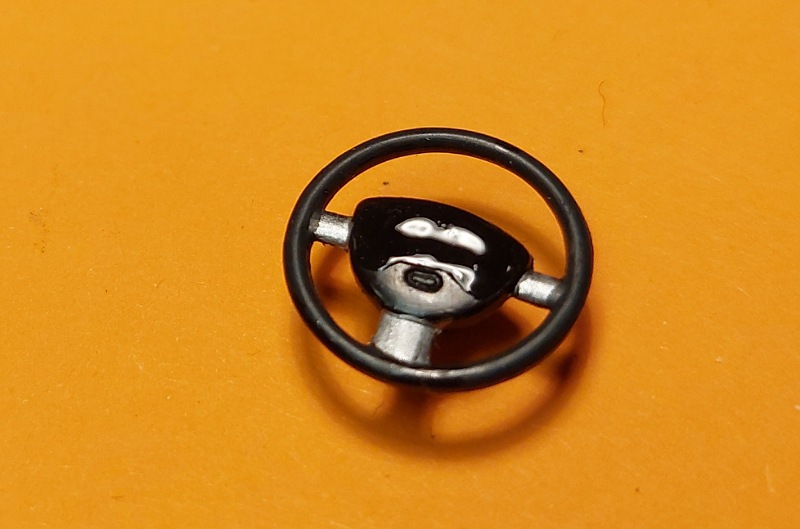

Ich verfülle auch gerne mit Kleber. Der Contacta geht da recht gut. Aber wie schon beim Gießast geschrieben, das muss man sehr gut abdampfen lassen, bis das Lösungsmittel sicher weg ist, sonst schleift man "Raupen"...
Vorher
Vorher
Nachher
Nachher
Aus meinem Beitrag hier
Vorher
Vorher
Nachher
Nachher
oder dieser Betrag
Loch
Loch
Kleber
Kleber
Fertig
Fertig
Lenkrad
Ich hätte noch einige Beispiele, aber ich denke das reicht 8-) 8-) 8-)
