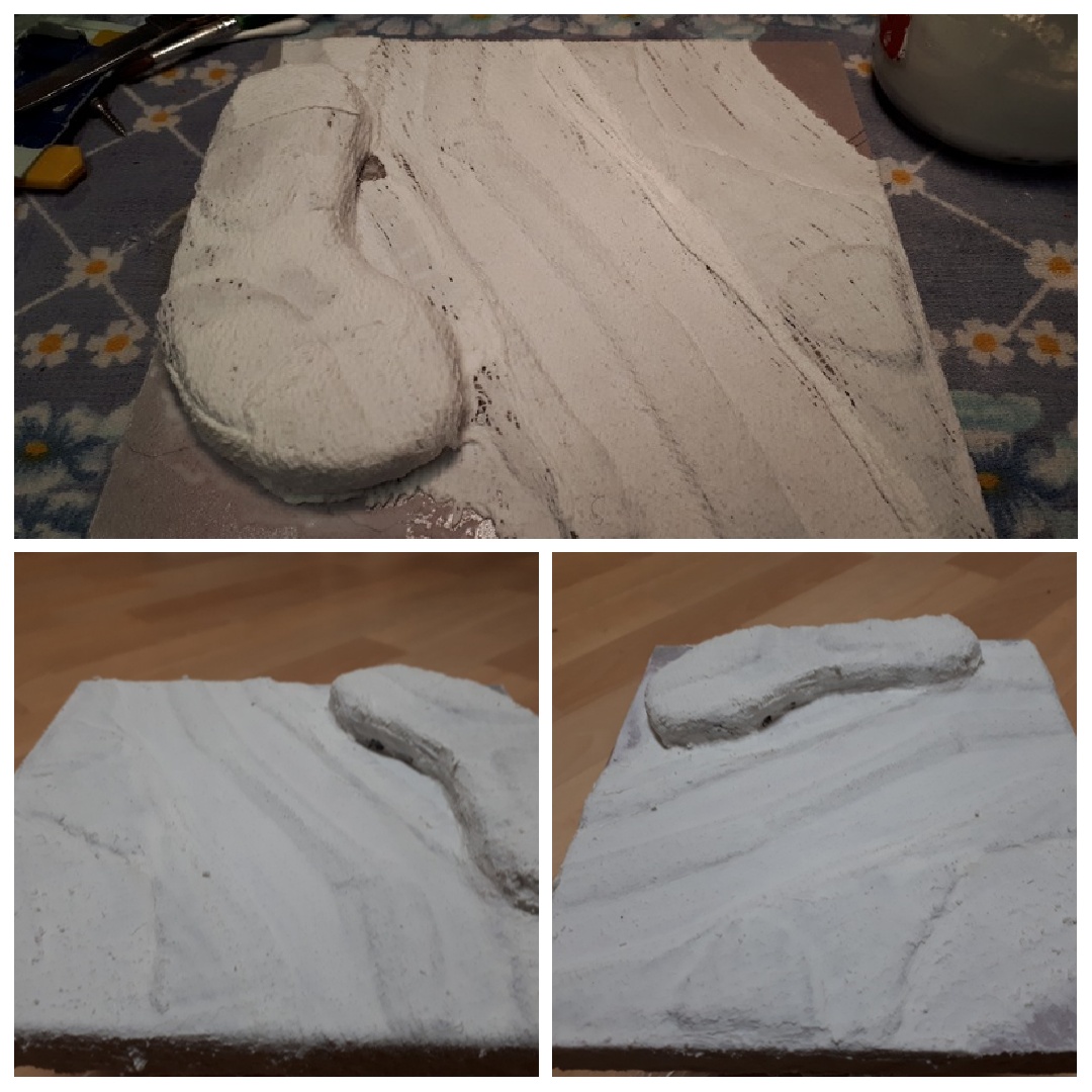

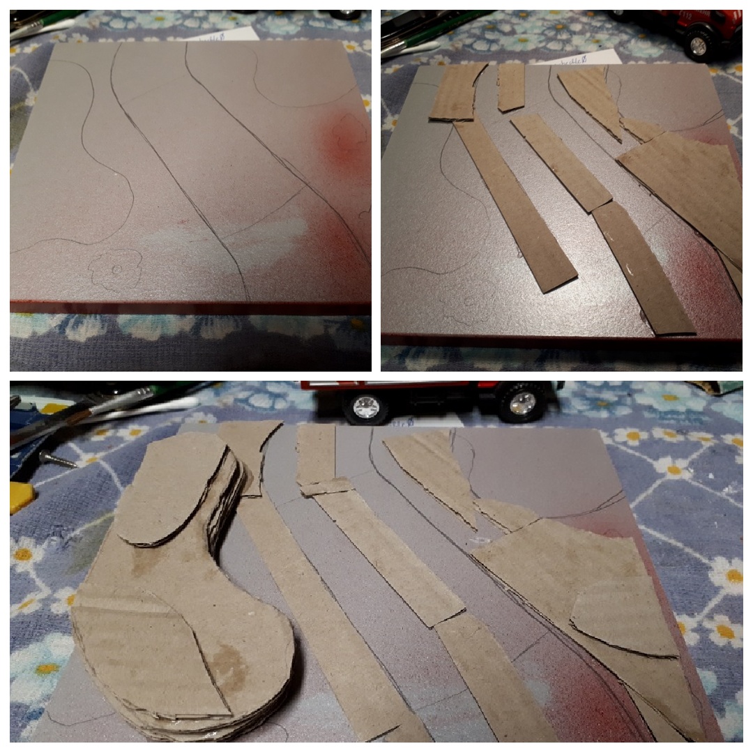

Hier ging es zwischenzeitlich auch etwas weiter.
Nicht direkt am Fuchs, aber an seinem "Diorama".
Ich habe sowas auch erst einmal verbrochen( das kennt man von meinen anderen Bildern), also hier auch nicht so genau hinschauen. Trotzdem möchte ich meine einzelnen Schritte zeigen:
Eine kleine Regalplatte wird mit einem Streckenverlauf skizziert.
Mit Pappkarton einen "ausgefahrenen Weg", ein "Wasserloch" und ein großen "Steinbrocken" kleben.
Danach alles mit verdünntem Holzleim und Mullbinden-Stücken verkleiden. Trocknen lassen und mit "Instant-Füllspachtel" die Kanten verschmieren und etwas modellieren.
Wenn das getrocknet ist, mit groben Schleifpapier nacharbeiten, wo "nötig" und danach alles bemalen. Da bin ich aber nicht so der Künstler... Mehr der abstrakte Künstler...
