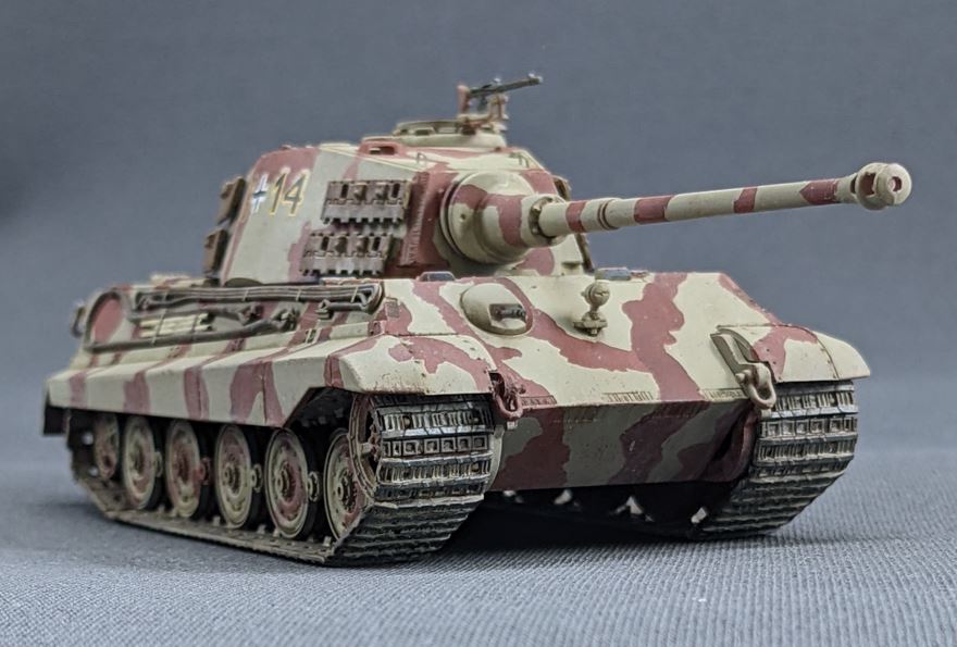

dargestellt wird ein Tiger 2 der Schw. PzAbteilung 506 an der Westfront, März 1945
Am Bausatz hab ich nichts auszusetzen, hat alles gut gepasst. Auf dem Dach des Turmes hab ich selbst gemachten Ösen ergänzt.
Habe zum ersten Mal mit einer Maskierflüssigkeit (Humbrol Maskol) gearbeitet. Leider ist die Tarnung doch etwas zu kantig geworden, aber sie mit dem Pinsel zu verbessern hats auch nur verschlimmbessert, also ist es so geblieben.
Außerdem zum ersten Mal ein Filter verwendet (Akrylfarbe stark verdünnt). Vielleicht nächstes mal doch Enamel verwendet, damit keine "Wasserränder" entstehen.
PS: Das MG ist wie beim Leo wieder mit gunmetal bemalt :thumbup: :P

Als Filter vielleicht mal Ölfarben ansehen.
Auch keine Wasserränder und länger bearbeitbar als Email. Noch dazu reaktivier bar, was bei Acryl und Email nicht der Fall ist. Alles bekommt man mit Ölfarbe zwar auch nicht weg, aber deutlich mehr.

Aber Ölfarben verdünnt man doch auch mit nem Emailverdünner? Oder meinst du Ölpunkte setzen und dann verblenden?

subotai hat geschrieben: Di 12. Jul 2022, 15:52 Aber Ölfarben verdünnt man doch auch mit nem Emailverdünner? Oder meinst du Ölpunkte setzen und dann verblenden?
Kannst du auch mit Feuerzeugbenzin machen, geht genauso

Das kannst du machen wie du willst.
Nur so als Ideen Anreiz:
Version a, Punkte setzen und mit einem getränkten Pinsel verblenden, ergibt, wenn nicht zu sehr getränkt und nicht minutenlang verwischt wird, leichte Streaking Effekte. Möchte man das, ist das der richtige Weg.
Version b; ich rühr mir mittels Ölfarbe und Verdünner/Benzin eine Brühe an und geh übers gesamte Modell hab ich einerseits ein Wash. Andererseits wird gefiltert. ABER... will ich Wash und Filter in einem? Filtern soll ja dazu dienen eine Grundfarbe aufzulockern, ein Farbspiel rein zu bekommen, also sollte die Filterfarbe ähnlich der Grundfarbe sein, meist ein wenig heller. Um Ausbleichungen, Staub oder sowas darzustellen. Aber ein Wash soll ja Tiefen betonen, Schatten erzeugen. Also eher dunkel. Natürlich kann ich mir die Brühe auch anrühren und nur punktuell einsetzen. Wege und Möglichkeiten gibt es zahlreiche. Es kommt nur drauf an was du darstellen willst.
Version c; man kombiniert verschiedene Techniken. Kann so aussehen das ich Punkte setze und verblende, also Streaking und Filter gleichzeitig habe und nachträglich ein dunkles Wash nur noch punktuell einsetze, nennt sich dann Pinwash. Was und wie man was macht, hängt auch davon ab, ob ich mein Modell aufhellen oder abdunkeln möchte. Möchte ich es abdunkeln, ist es einfach. Rühre mir ein schwarzes Ölwash an und geh über das gesamte Modell drüber. Die Suppe läuft schön in den Kanten zusammen, habe meine Schatten und die anderen Flächen werden abgedunkelt. Schwerer wird es halt, wenn man aufhellen und abdunkeln möchte. Dann bleibt nur das punktuelle Arbeiten. Also dunkles Pinwash für die Ecken, Kanten, Nieten, etc. und helles Filtern auf den erhabenen Flächen.
Auch ist ein Preshading denkbar, also die hell/dunkel Bereiche vor der eigentlichen Grundfarbe klar abstecken.
Zu deiner Frage, wegen Verdünnen. Ja, es geht mit Email Verdünner, mit Terpentinersatz o.Ä. und mit Benzin. Es ist nur die Frage wie man persönlich ein Problem damit hat. Ich hab kein Problem mit dem Benzingeruch. Wer das nicht möchte, sollte lieber auf geruchsfreien Verdünner wie White Spirit zurück greifen. Kostet halt mehr als eine Flasche Feuerzeugbenzin.
Zu guter letzt ein paar Beispiele: Ölfarbe sehr übertrieben/aufgetragen erklärt: viewtopic.php?p=78751#p78751 aber man sieht, man muss null Angst vor Ölfarben haben. Genau das wollte ich zeigen. So etwas wäre mit Acryl und/oder Email ein Totalschaden, würde man nie wieder runter bekommen.
Hier der Effekt des Preshadens: viewtopic.php?p=70831#p70831
Hier ein Beispiel wo man das Streaking - Verblenden mit Ölfarben recht gut sieht: viewtopic.php?p=71345#p71345
Fazit: Viele Wege führen zu einem Ziel. Muss man selbst entscheiden was man lieber macht und das auch noch von Modell zu Modell, wie man glaubt das es am Ende besser aussieht :)

Ich denke mal mit dem bloßem Auge, sind die Kanten gar nicht auszumachen.
