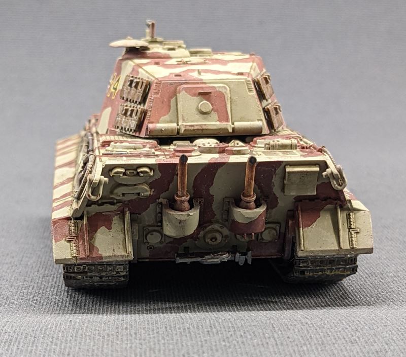

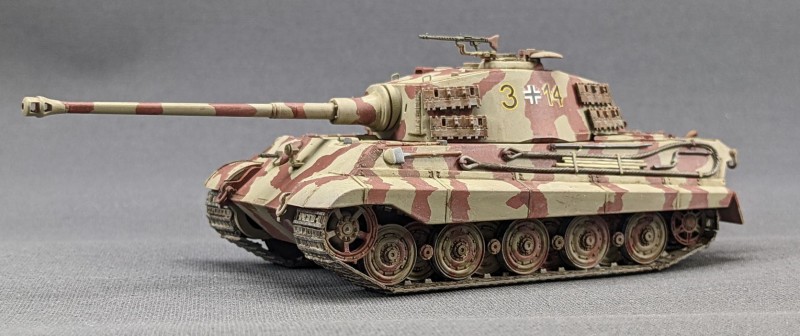

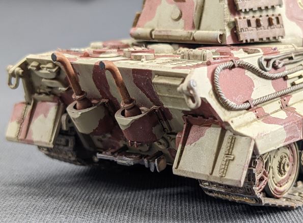

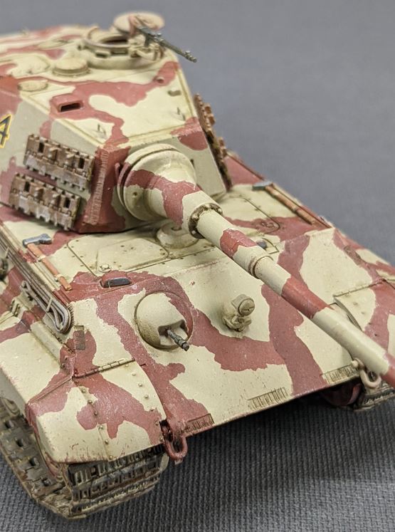

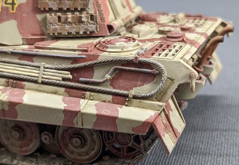

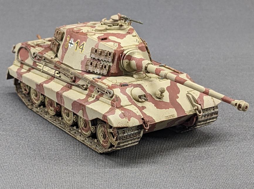

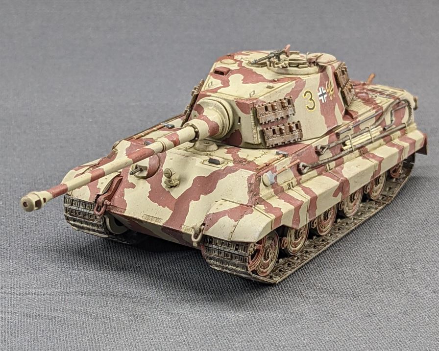

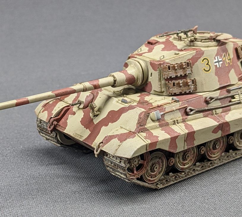

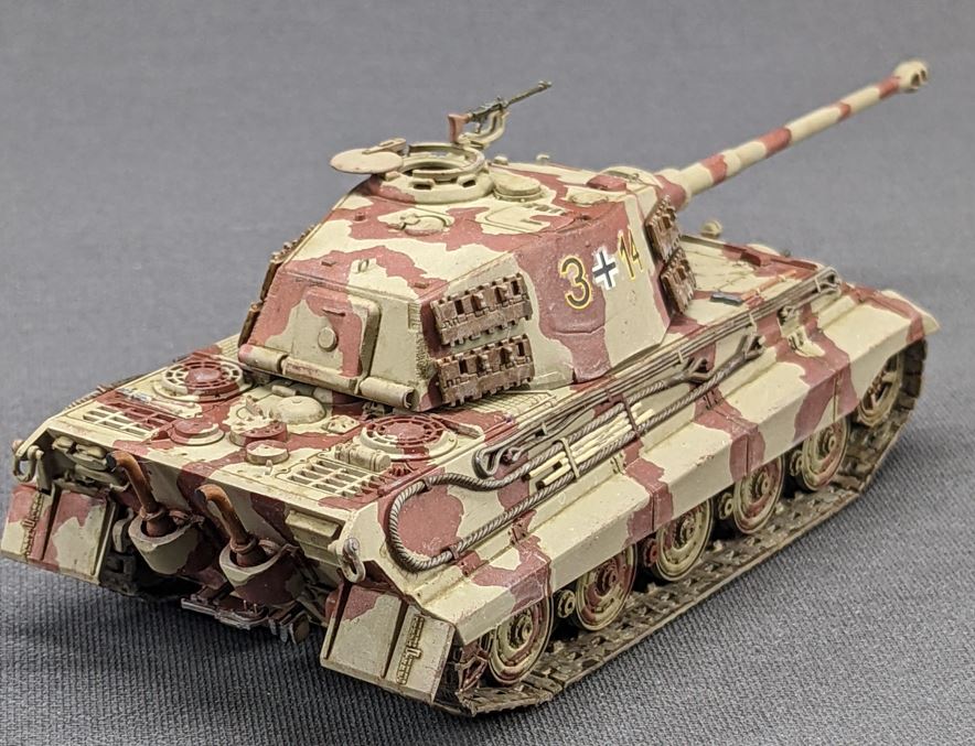

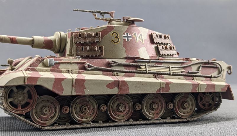

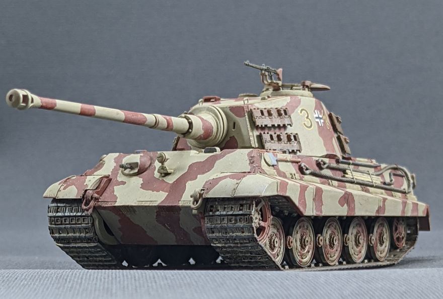

dargestellt wird ein Tiger 2 der Schw. PzAbteilung 506 an der Westfront, März 1945

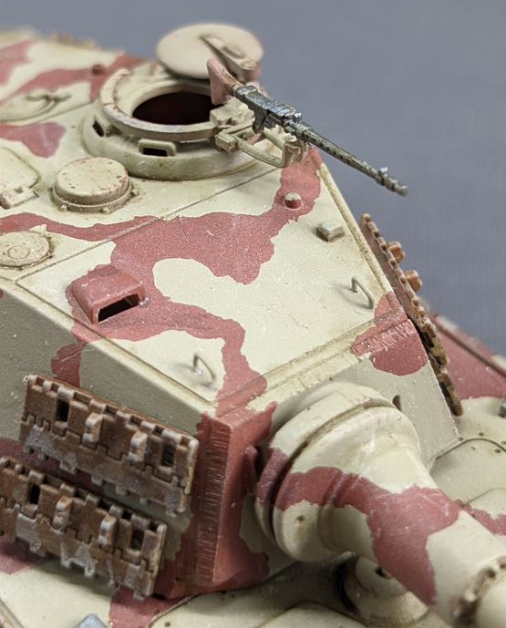

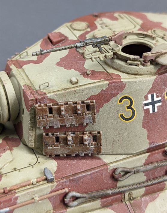

Am Bausatz hab ich nichts auszusetzen, hat alles gut gepasst. Auf dem Dach des Turmes hab ich selbst gemachten Ösen ergänzt.

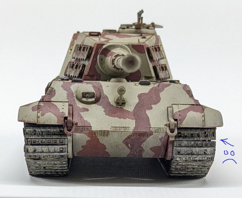

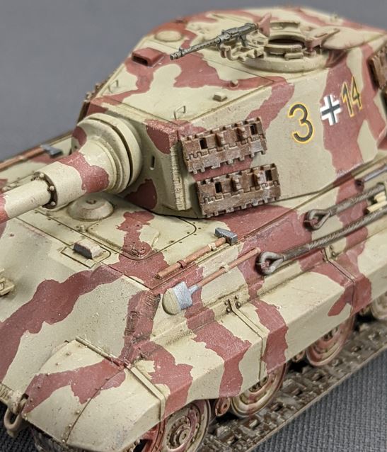

Habe zum ersten Mal mit einer Maskierflüssigkeit (Humbrol Maskol) gearbeitet. Leider ist die Tarnung doch etwas zu kantig geworden, aber sie mit dem Pinsel zu verbessern hats auch nur verschlimmbessert, also ist es so geblieben.
Außerdem zum ersten Mal ein Filter verwendet (Akrylfarbe stark verdünnt). Vielleicht nächstes mal doch Enamel verwendet, damit keine "Wasserränder" entstehen.
PS: Das MG ist wie beim Leo wieder mit gunmetal bemalt :thumbup: :P

Als Filter vielleicht mal Ölfarben ansehen.
Auch keine Wasserränder und länger bearbeitbar als Email. Noch dazu reaktivier bar, was bei Acryl und Email nicht der Fall ist. Alles bekommt man mit Ölfarbe zwar auch nicht weg, aber deutlich mehr.

Hi subotai,
dein Tiger II gefällt mir ausgesprochen gut :thumbup:
Besonders gut finde ich, die kleinen Details,
die du toll herausgearbeitet hast :clap:
Alles in allem ist in sauberer Bau.

Hallo Subotai.
Mit dieser Raubkatze hatte ich mich auch schon mal "angelegt"
Kann mich nur meinem Vorredner anschließen.
Gefällt mir sehr gut deine Umsetzung.
Mfg. Thomas

Gefällt mir :thumbup:
Die Bilder sind auch klasse geworden!!!
Ein wirklich schickes Modell. :thumbup:
Ich denke mal mit dem bloßem Auge, sind die Kanten gar nicht auszumachen.
