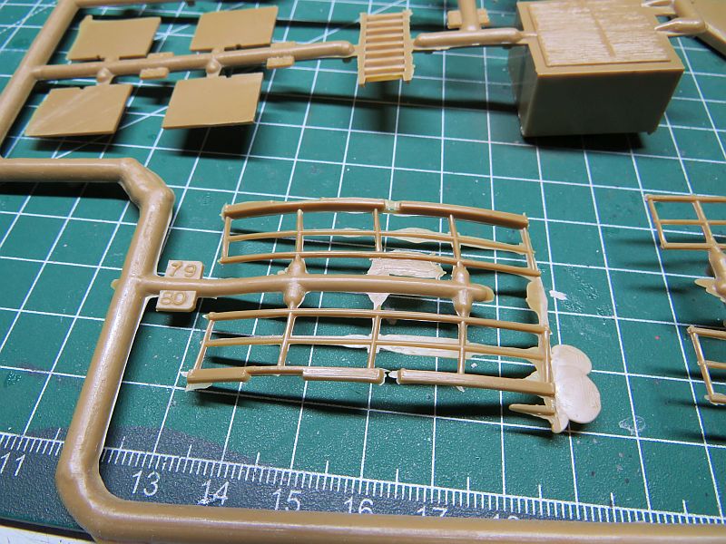

Zwar sind die Teile in der Darstellung alle recht gut gelungen, weisen aber eine Unmenge von Flash und ungünstig platzierten Auswerfermarken auf; hier mal ein Beispiel:
Das Versäubern ist jetzt zwar nicht soooo schlimm, aber halt zeitraubend. Hinzu kommt noch die in typischer Heller-Manier erstellte Bauanleitung, die in vielen Bereichen mehr einem Ratespiel ähnelt. So muß z.B. die Heckgalerie aus lauter kleinen Fenstern mit dazwischen liegenden Pfosten zusammengebaut werden. Da aus der Anleitung nicht hervorgeht, wie herum die T-förmigen Pfosten angeklebt werden müssen, habe ich die natürlich zuerst einmal falsch herum eingeklebt. Also wieder alles auseinander genommen und neu gemacht ;) .

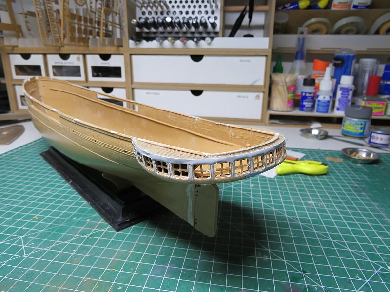

Leider weist die Fensterfront dann doch eine Menge Lücken auf, so daß Spachtelmasse zur Anwendung kam:
Hier mal ein Eindruck nach dem ersten Schleifdurchgang:

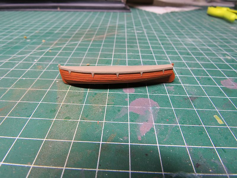

Die meisten Teile an sich sind recht gut abgeformt; hier eines der Beiboote nach dem Versäubern und lackieren:

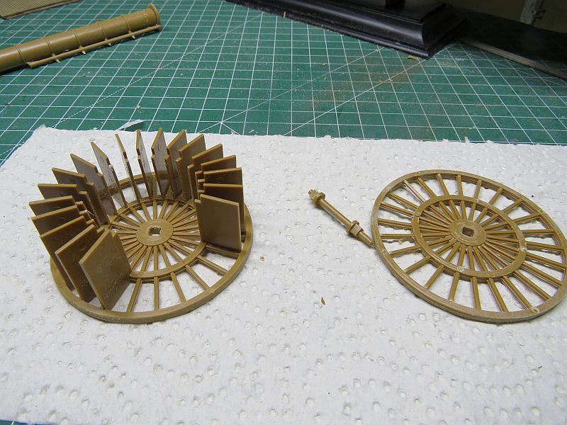

Während der inzwischen aufgetragene Feinspachtel trocknet mache ich mich an die Schaufelräder:
Wie man sieht, habe ich mir das Versäubern der Auswerfermarken auf den Schaufelblättern geschenkt. Nach dem Lackieren und dem Anbau sieht man die sowieso nicht mehr.

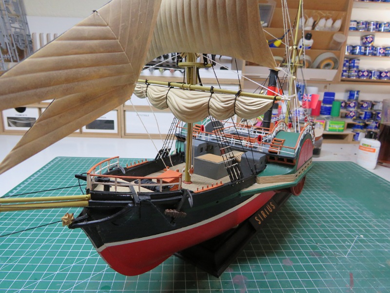

Im Moment habe ich einiges um die Ohren, so daß meine SIRIUS keine richtigen Fortschritte macht. Hinzu kommt noch, daß der Bausatz einiges an Versäuberungsarbeiten erfordert und sich dadurch der Baufortschritt doch deutlich verzögert. Trotzdem bin ich etwas weiter gekommen.
Hier sieht man die mit KristalKlear verglasten Oberlichter; deutlich besser als die im Bausatz vorhandenen "Glasbausteine":

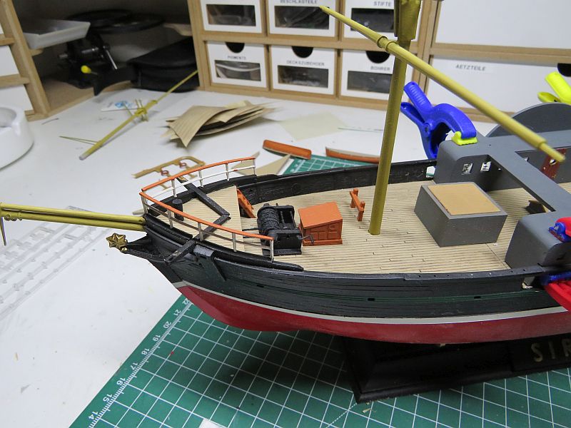

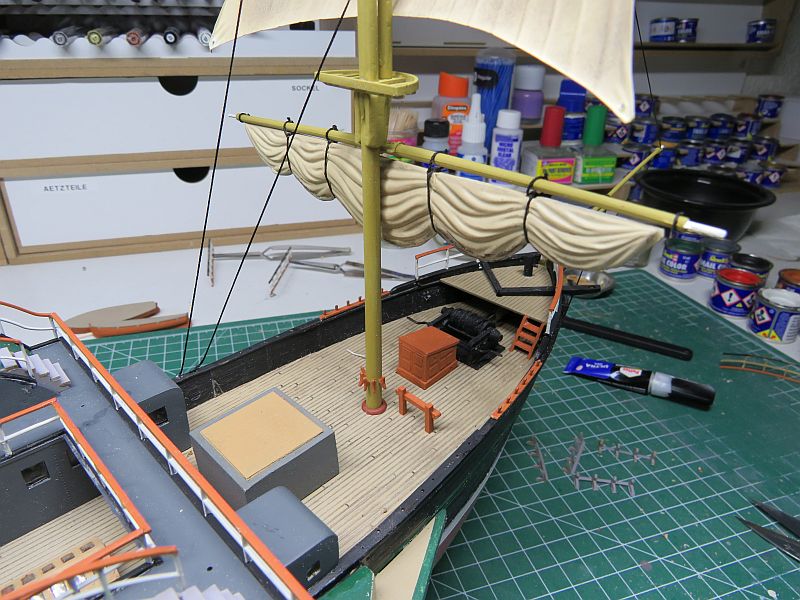

Der Bug mit (lose eingestecktem) Mast sowie der Ankerwinde; auf die habe ich übrigens etwas Takelgarn gewickelt, damit es realistischer aussieht:

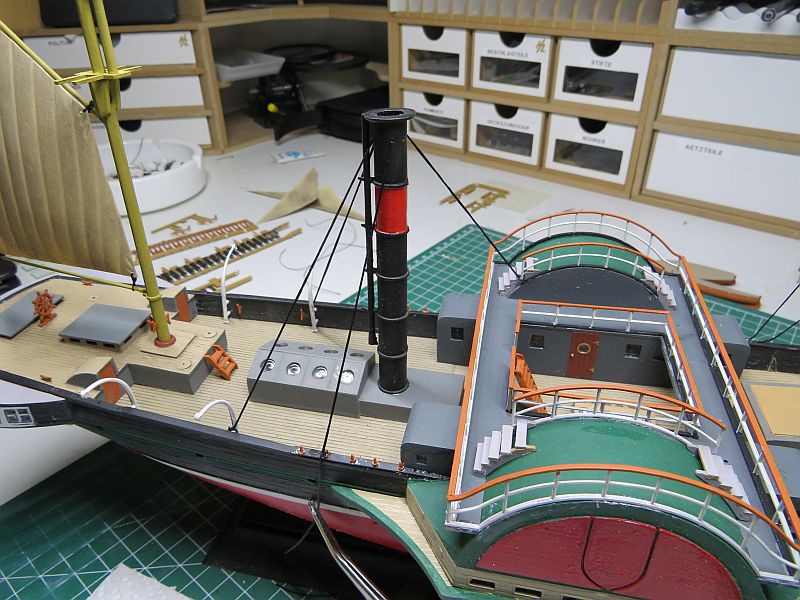

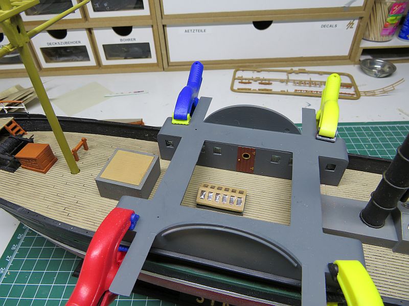

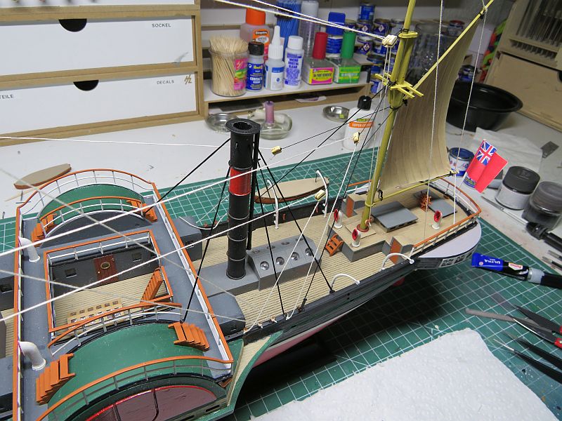

Die Brücke, die später links und rechts die Schaufelradgehäuse aufnimmt, ist ebenfalls montiert und wurde eingeklebt; ebenso der Schornstein:

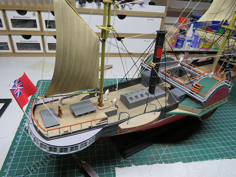

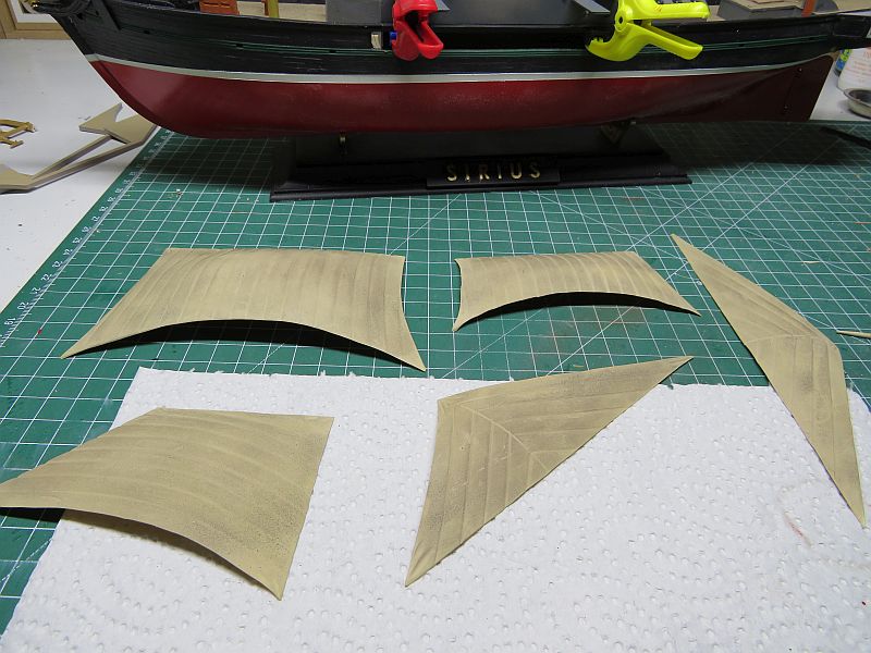

Die Vacu-Segel sind ebenfalls schon vorbereitet. Bei einem kohlebetriebenen Schiff dürften die wohl alles andere als weiß gewesen sein, deshalb wurden sie mit TAMIYA-Farbe "Sail" lackiert und mit Pigmenten verschmutzt:
Das Deck habe ich übrigens mit TAMIYA "Deck Tan" lackiert und ebenfalls mit Pigmenten behandelt.

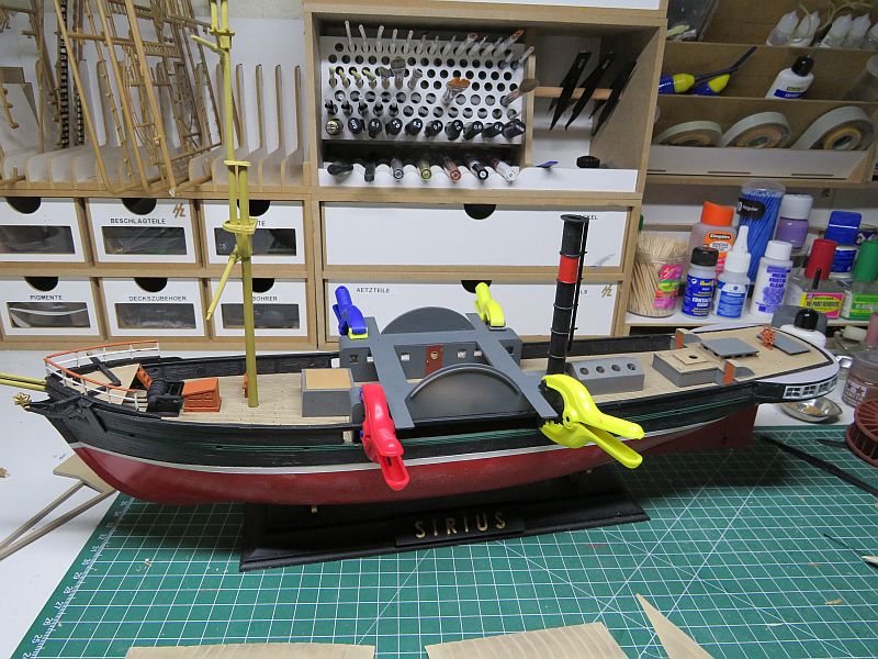

Die beiden Schaufelradkästen wurden bereits lackiert und müssen noch trocknen; sobald diese eingepaßt wurden werde ich weitere Fotos einstellen.

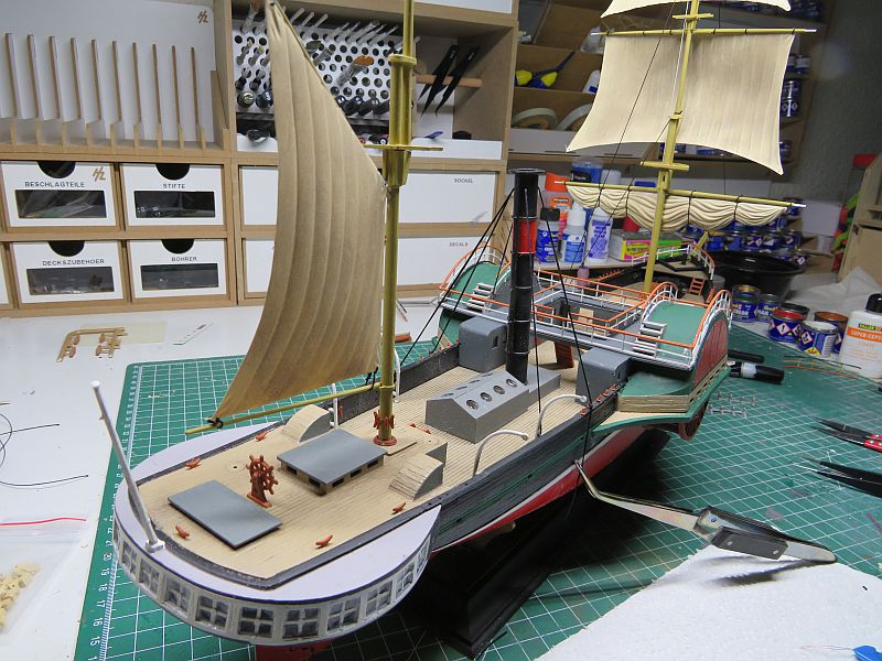

Wie bereits erwähnt bietet der Bausatz einen Haufen Spaß im Bezug auf das Entfernen von Gußgrat, dem Abschleifen von Formenversatz-Nähten und Verspachteln von Auswerfermarken und Paßlücken. Sogar auf den Ankern mußte ich spachteln !
Sei es wie es will, der Ehrgeiz hat gesiegt und bin deutlich weitergekommen:
So langsam nähere ich mich der Endphase. Derzeit verschleife ich die Belüftungsrohre und befreie die Abstützungen des Laufsteges von Gußgrat. Da diese Teile recht filigran sind, muß ich vorsichtig zu Werke gehen. Sobald ich das geschafft habe und die Teile lackiert und angebracht sind, erfolgt die Ausbesserung von Lackierfehlern und danach das Versiegeln mit Klarlack.

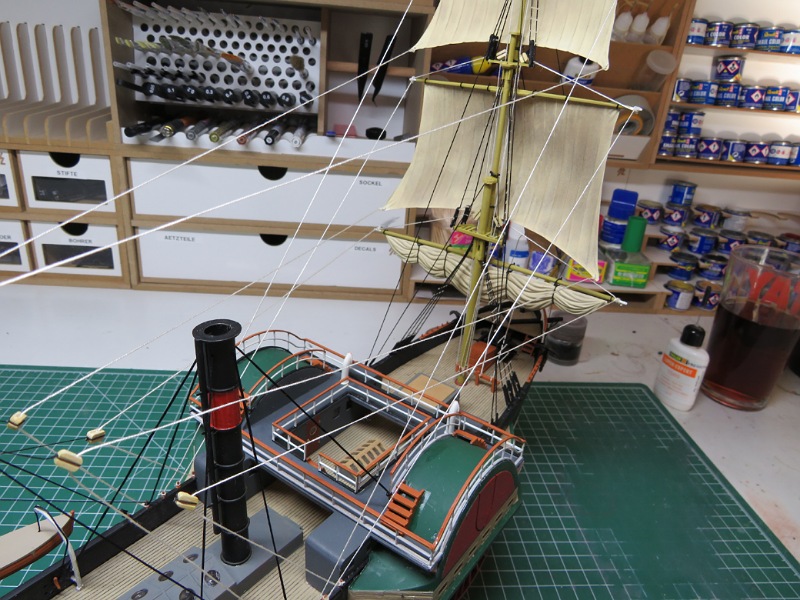

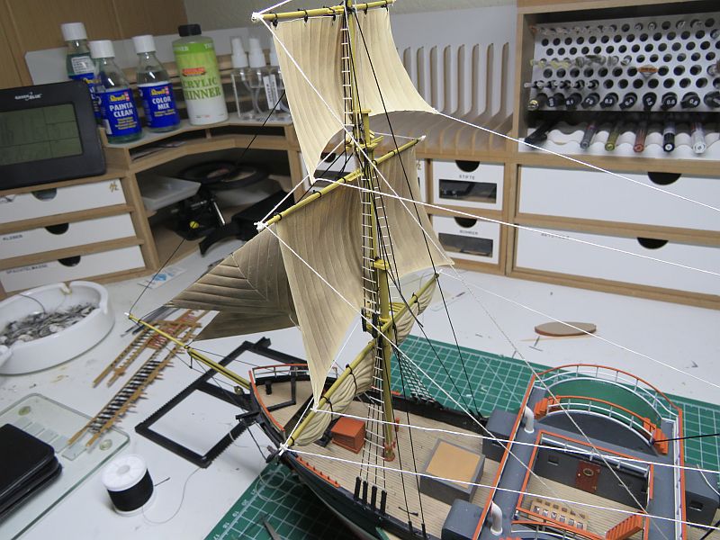

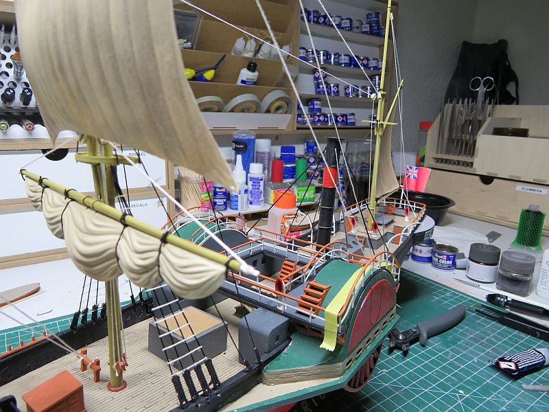

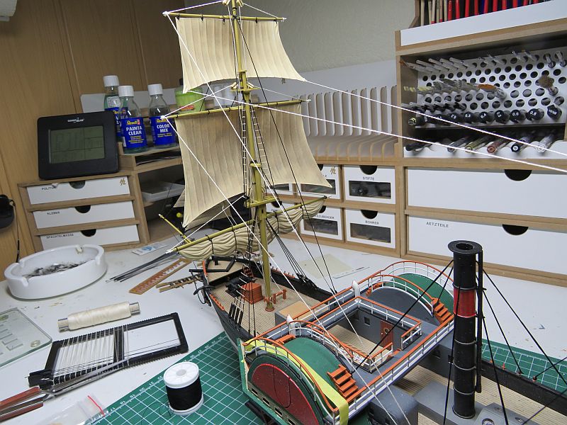

So langsam nähert sich der Bau der SIRIUS dem Ende, ich bin bereits fleißig beim Takeln. Am längsten hält das Anfertigen der Wanten mit der Heller´schen "Wantenknüpfmaschine" auf; aber noch 4 Wanten, und ich habe es geschafft :D :
Links unter der Galerie kann man eine der Wanten sehen; sie muß noch zugeschnitten werden und kommt dann als letzte an den Vordermast.
Vor dem Bug ist der Wanten-Knüpfrahmen zu sehen.
Vorne links kann man fertig geknüpfte Wanten im Rahmen erkennen; bei der Heller´schen Methode kann man immer ein Paar Wanten knüpfen, jeweils für die Backbord- und Steuerbordseite des Mastes.
Ich hoffe mal, daß ich das Schiff bis Ende des Monats fertig habe. Dann muß ich mich nämlich einer Operation unterziehen und falle für ein paar Tage aus. Nach erfolgter Rekonvaleszenz werde ich mich einem neuen Modell widmen. Diesmal wird´s ein Hubschrauber, die MIL MI-26 :thumbup: .

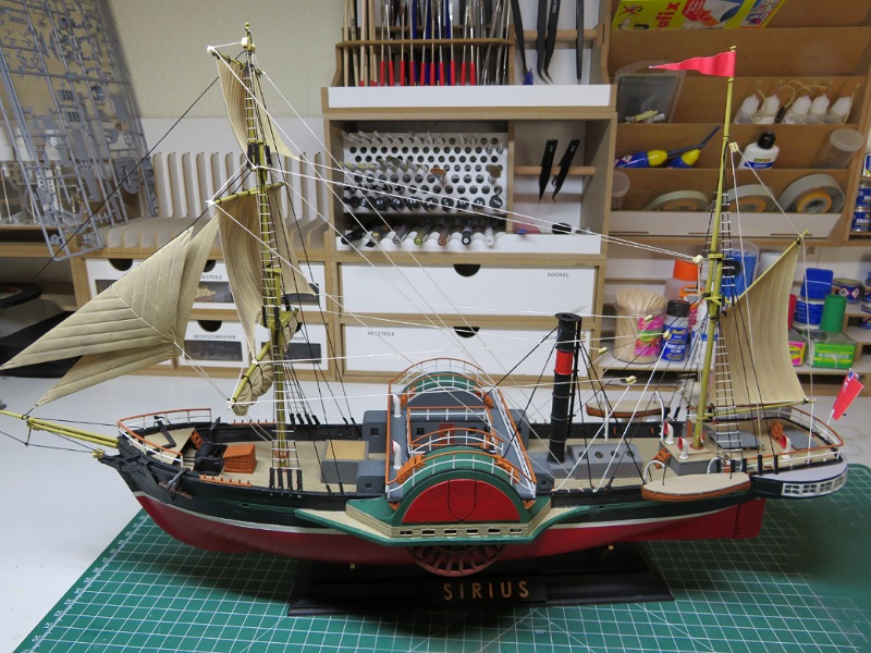

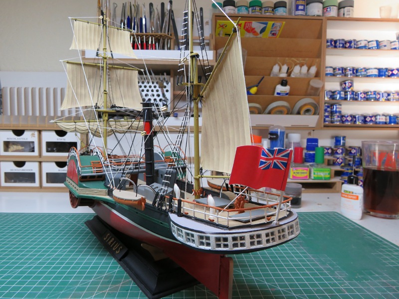

Endlich ist die SIRIUS fertig:
Als Nächstes kommt ein Schraubenhuber dran: Die MIL MI-26 von Zvezda in 1:72.
