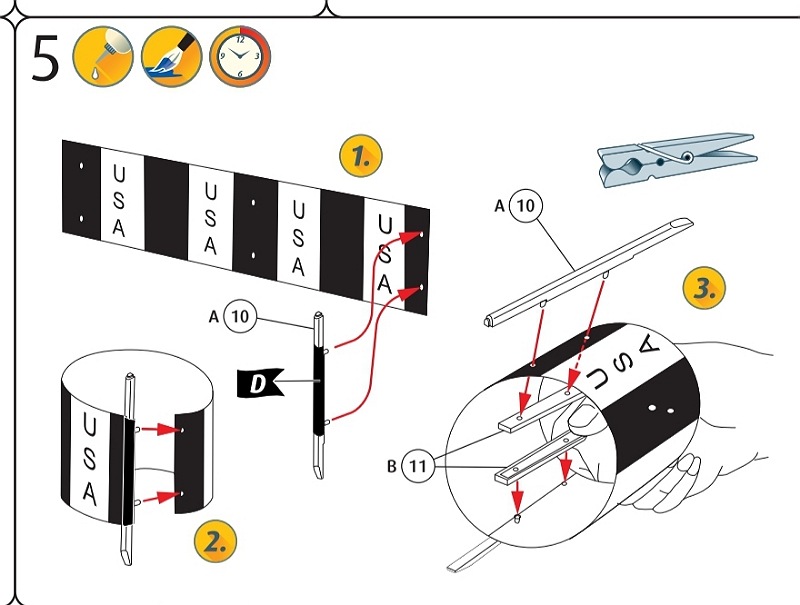

ich versuche mich gerade an der Revell 03704 Saturn V Rakete und habe jetzt ein Problem. Die schwarz-weiße Kunststoffplatte, aus der ich einen Ring formen soll, steht am Rand über...also der Rand verschwindet nicht unter Bauteil 10, sondern bleibt sichtbar. Wie kann ich das Problem lösen. Spachteln ginge zwar, aber das würde man ja auch immer sehen, da es nie mehr rund werden würde.
Nervig war ja schon, dass ich die Bohrungen erweitern musste, um sie überhaupt auf den ersten Ring setzen zu können. Bisher bin ich von der Qualität enttäuscht und eigentlich wollte ich auch einen Baubericht schreiben, ab er Murks mag ich auch nicht öffentlich zur Schau stellen.

Wenn ich den Plan ansehe, dann könnte ich mir vorstellen, dass du an der falschen Seite anfängst zu rollen.

Moin, dachte ich auch und habe es von allen Seiten und Möglichkeiten versucht, Das Ergebnis bleibt gleich. Der Ring ist der bereits der zweite, den ersten habe ich bereits beim Versuch "zerstört". Netterweise hat mir Revell kostenlos Ersatz geschickt.Revell-Bert hat geschrieben: Sa 20. Nov 2021, 10:34 Wenn ich den Plan ansehe, dann könnte ich mir vorstellen, dass du an der falschen Seite anfängst zu rollen.

Und wenn du die Kante schwärz-st, oder kürzst. "Mehrlagig" wird es ja sowieso.

Kürzen ist eine Option, wenn sich keine andere Möglichkeit ergibt.

Ich hab leider noch immer nicht begriffen welche Kante gemeint ist.
Aber wenn ich mir z.B. diesen Baubericht ansehe, erkenne ich erstmal keinen Unterschied. Was gut daran liegen mag, das ich eben nicht weiß welche Kante und was ich mir genau ansehen muss... Oder das es eben so gehört?

Diese Kante

AHHH, es werde Licht
Danke
Kante an Kante und von innen verkleben(den Überschuss vom fehlenden Überlappen natürlich kürzen), z.B. mit kleinen Plastiksheets, wäre das eine Idee?

Moin Zusammen,
die Probleme gehen mit den anderen "Rollen" weiter. Auch die zweite ist genauso verarbeitet wie die erste. Ich habe es jetzt so gelöst, dass ich es gekürzt habe, dass der Rand nicht weiter sichtbar ist. https://drive.google.com/file/d/10AGCh9 ... sp=sharing
