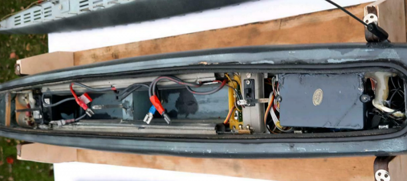

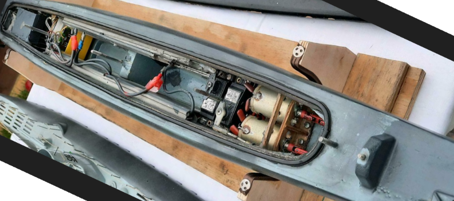

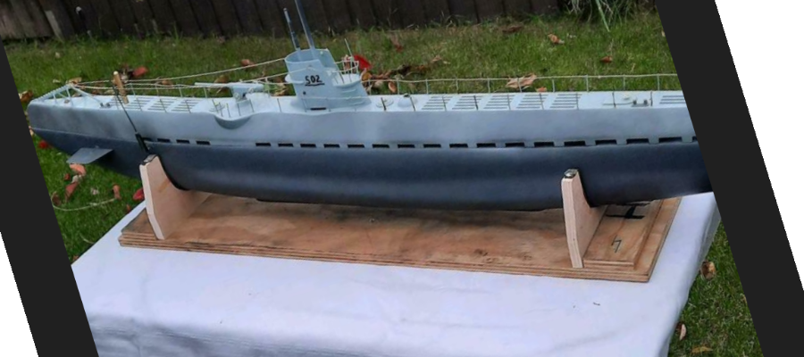

Jetzt verkauft jemand ein gebautes RC U Boot (von krick) mit Fernbedienung,Akkus und allem was das herz begehrt für 190€.Es ist fast zu schön um wahr zu sein.Der Verkäufer gibt an,das U Boot wäre komplett fahr und tauchfähig(es taucht übrigens dynamisch)
Ich kann auf den Bildern nichts erkennen,das kaputt aussieht oder ähnliches.Trotzdem,bevor ich 190€ ausgebe(allgemein ja viel,aber wenig für ein RC Uboot)
wollte ich ein paar leute die sich in dem Bereich auskennen fragen ob sie hier irgendwas sehen was meine Kaufentscheidung beeinflussen könnte.

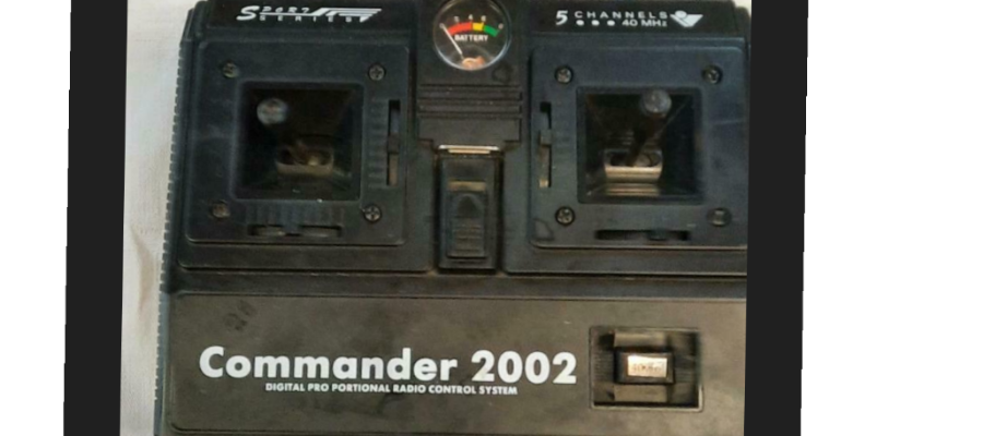

Und damit ist eigentlich alles gesagt. So ein Gerät will regelmäßig gewartet werden. Sei mir nicht böse, aber dazu braucht es schon ein bisschen mehr Ahnung. Hinzu kommt: die verbaute Technik ist ja schon fast antiquarisch. Die Funke z.B. stammt - entgegen dem, was der Name "Commander 2002" vermuten lässt - noch aus den Neunzigern - versuch mal, danach zu googeln, auf der Rückseite ist noch das Bundespostzeichen drauf(!). Und selbst wenn die Elektronik noch funktionieren sollte: was machst du, wenn irgendwann doch ein Defekt auftritt, wie fit bist du im Reparieren? Ersatzteile wirst du nämlich kaum noch dafür finden. Falls du dich doch zu einem Kauf entscheiden solltest (wovon ich dir abrate): Auf jeden Fall das Boot vor Ort prüfen. Z.B. ob die Gummidichtungen etc. noch in Schuss sind. Dazu gehört auch eine Probefahrt inkl. Tauchtest.Also,ich bin ein großer Schiff- und auch U Boot fan,habe aber keine Ahnung von RC Technik.
PS: natürlich darfst du mit einem RC-Boot auch nicht überall fahren.

Dann ist auch zu bedenken, wie sollten wir anhand von ein paar Fotos feststellen ob die Motoren gehen, die Platinen? Funktionscheck kannst nur direkt beim Modell machen.
Dann ist auch abzuklären, ist das ein Eigenbau? Wenn ja, gibt es noch Ersatzteile? Wie erwähnt, schaut das alt aus, vieles wird vielleicht nicht mehr oder in der passenden Größe hergestellt. Wenn kein Eigenbau, gibt es den Hersteller noch, bietet der Ersatzteile an?
