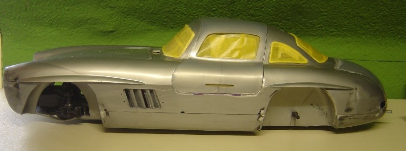

Hier kommen noch diverse spachtelarbeiten auf mich zu. Blöd ist auch das die Fenster und Fensterahmen von innen eingeklebt werden, also viel abkleben.

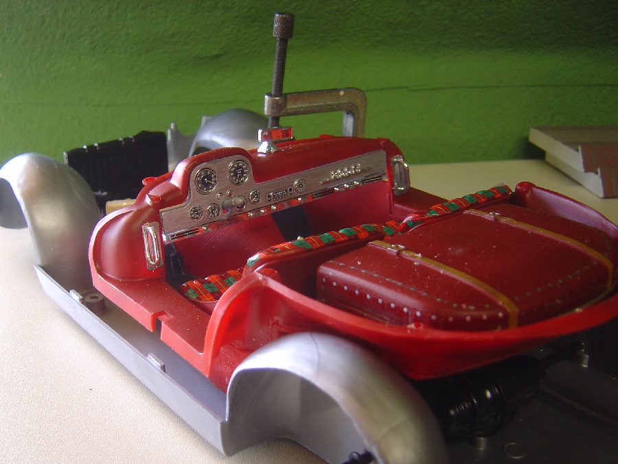

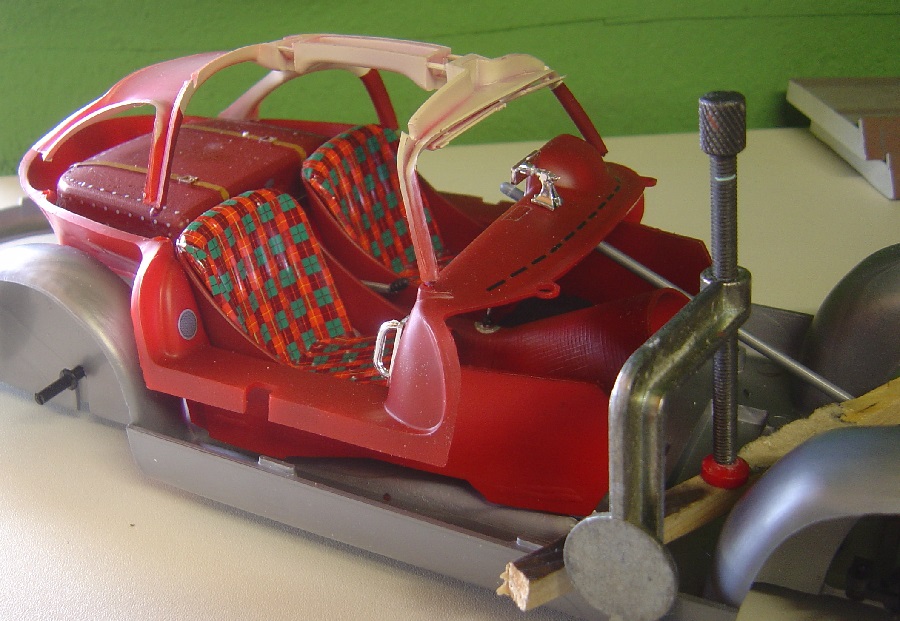

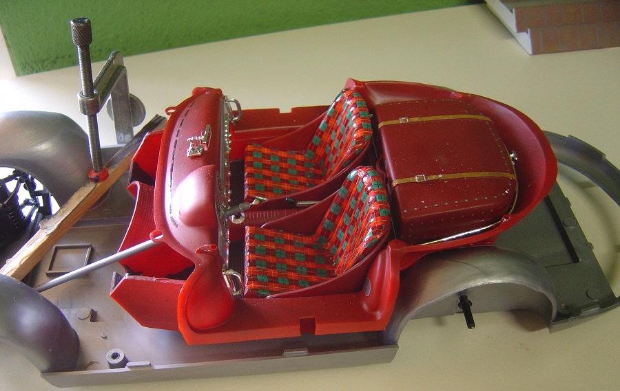

Der Innenraum
Die Abziehbilder für die Polster waren zum Abgewöhnen. Und ich mußte das halbe Hinterradgetriebe wegschneiden. Da lag der Innenraum auf.

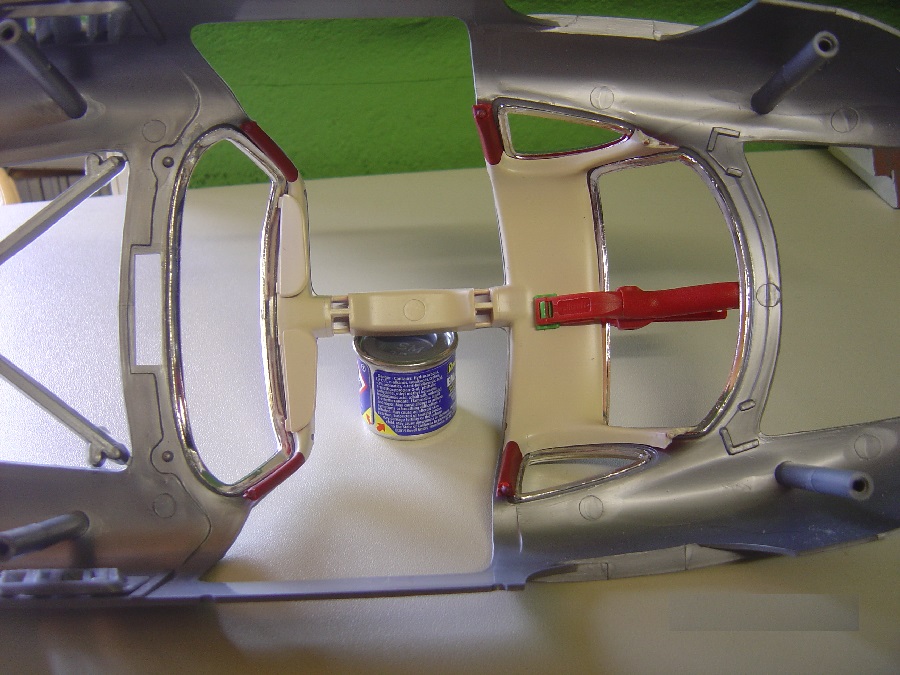

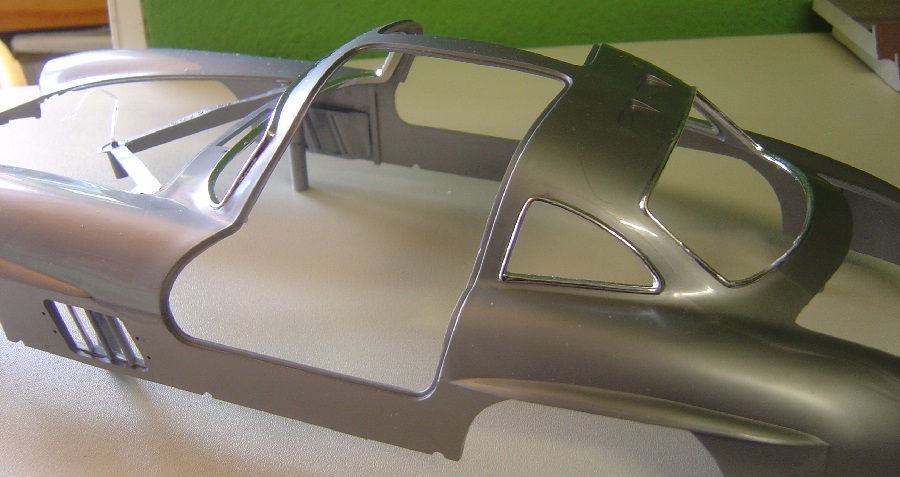

Die Cromrahmen für die Fenster werden von innen eingeklebt.
Der Himmel soll in die Karosserie gekebt werden.
Er passt aber so schlecht auf den Innenraum, es wird besser sein ihn zuerst auf den Innenraum zu kleben.

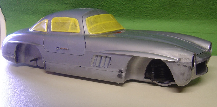

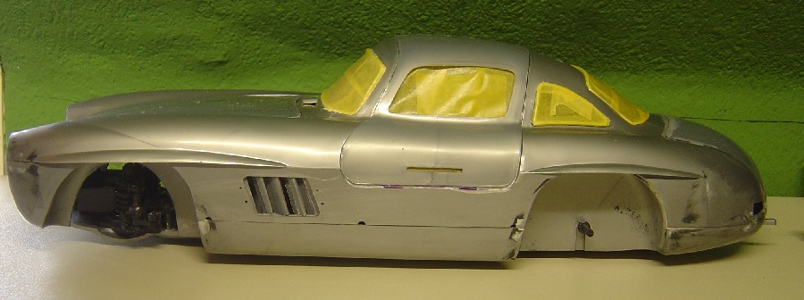

Die Fenster wollen auch nicht so richtig. Ich hoffe der Klebstoff hält die Fenster beim abkleben und beim abziehen des Klebebands.

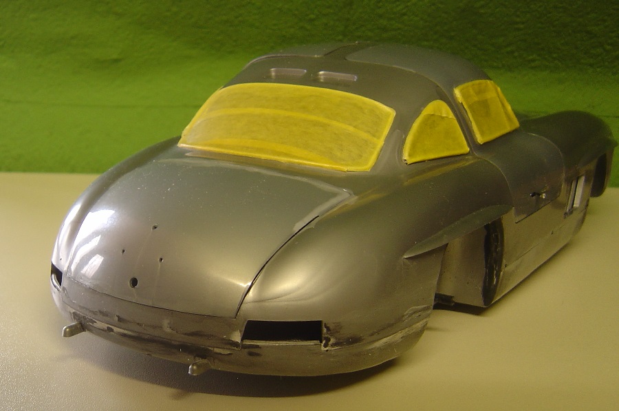

Die Spannung für die Frontscheibe war zu groß, ich musste sie jetzt mit Revell Tubenkleber einkleben ( wie vor fünfzig Jahren :D zurück zu den Wurzeln ).

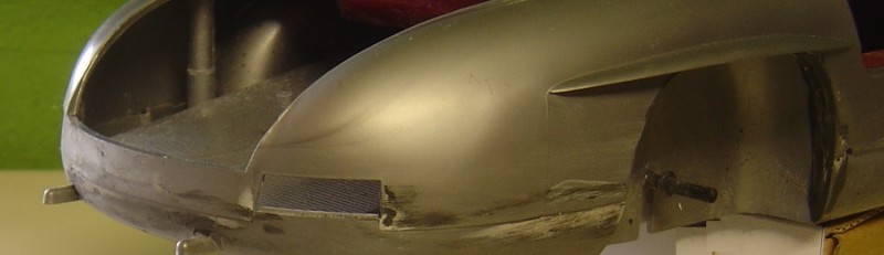

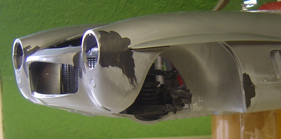

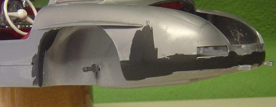

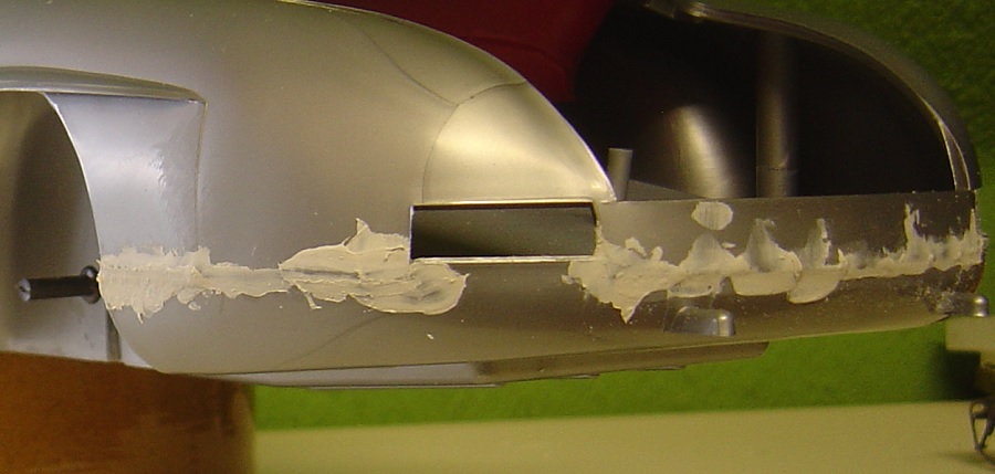

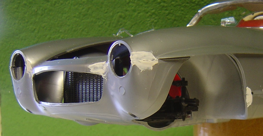

Und das spachteln geht los.
Verschliffen und mit schwarzen Füller ( Farbe ) gestrichen.
Und den Füller wieder mit 600 Papier wieder abgeschliffen.

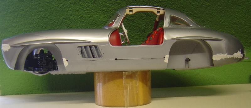

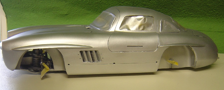

Fertig zum lackieren

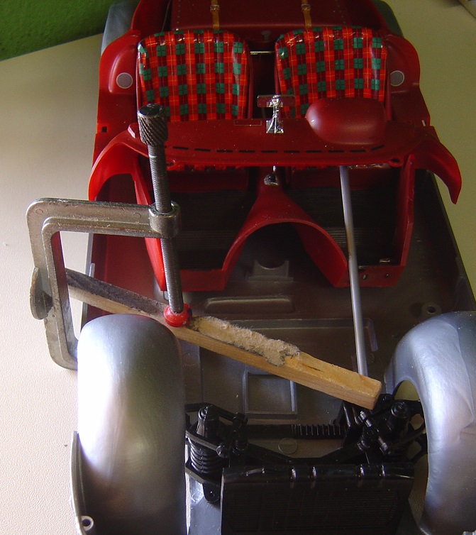

Die rechte Tür war etwas verzogen, daher eingeklebt
Auch die Heckklappe konnte nur mit Gewalt in Position gebracht werden, eingeklebt :roll:

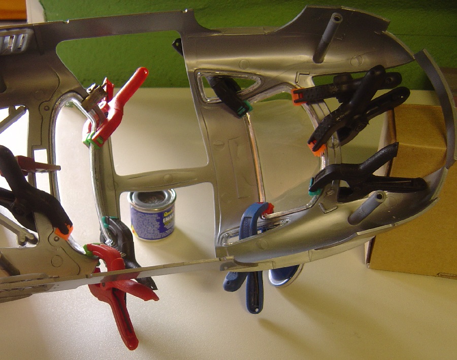

Das kann ich mir vorstellen, dass einiges klemmt, wenn die Sachen mit Zwingen etc. eingeklebt werden müssen...

Das ist echt schade, dass hinten und rechts die Klappen und Türe eingeklebt werden musste.

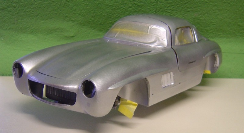

Farbe ist drauf
Da es in letzter Zeit hier Farbprobleme am Stück gegeben hat bin ich etwas unsicher wie es weiter geht

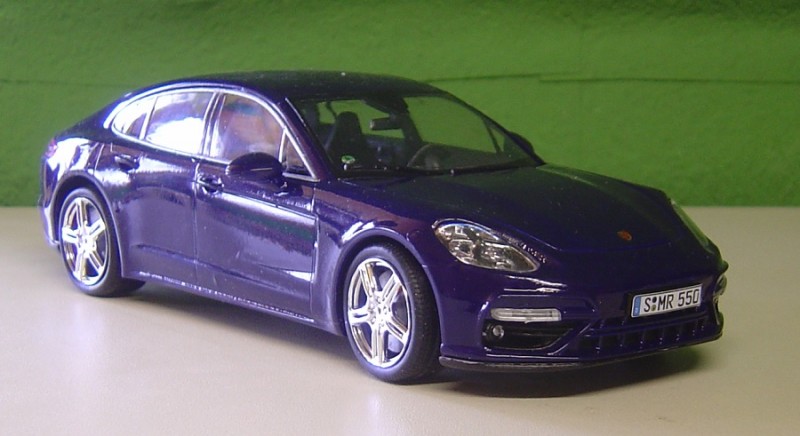

Das Spray habe ich für meinen Porsche genommen war sehr gut
Nur mit den Spraydosen lackiert man wie mit einer Gießkannen. Die Motorhaube mußte ich noch einmal lackieren ,war zu viel Farbe drauf. Sieht man noch etwas über dem Scheinwerfer rechte obere Kante. Aber der Glanz ist besser wie mit der Pistole.
