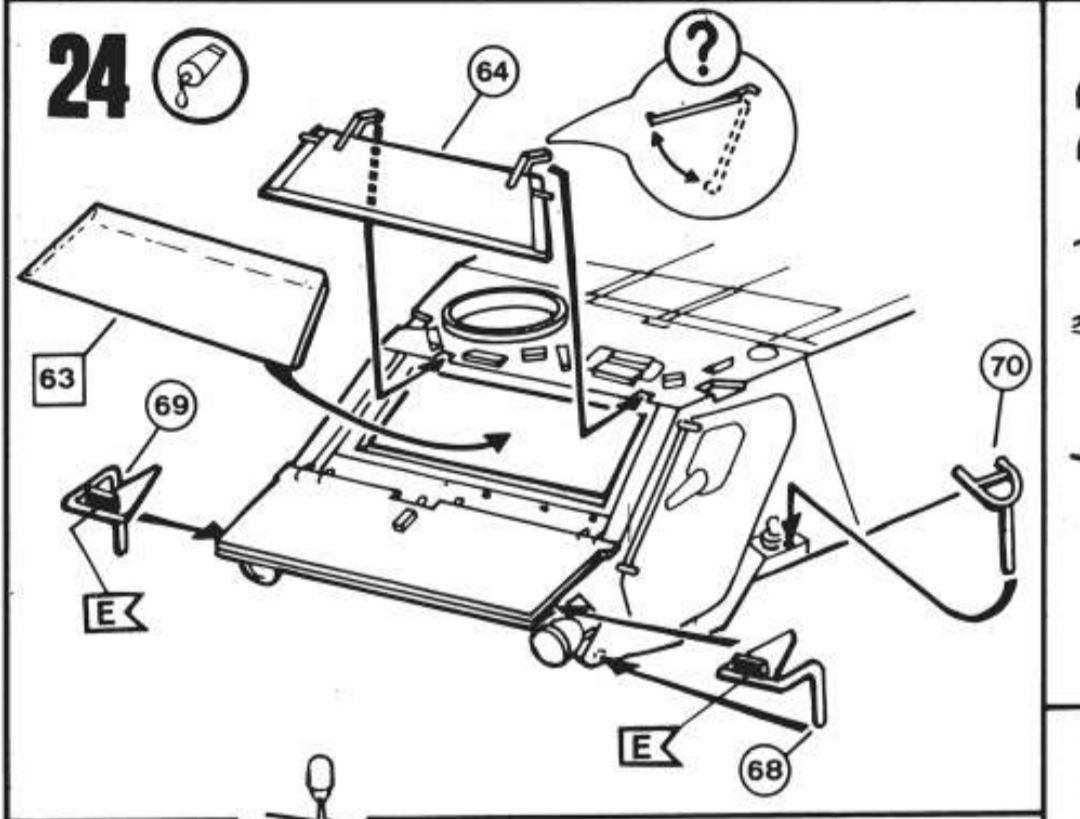

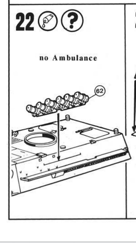

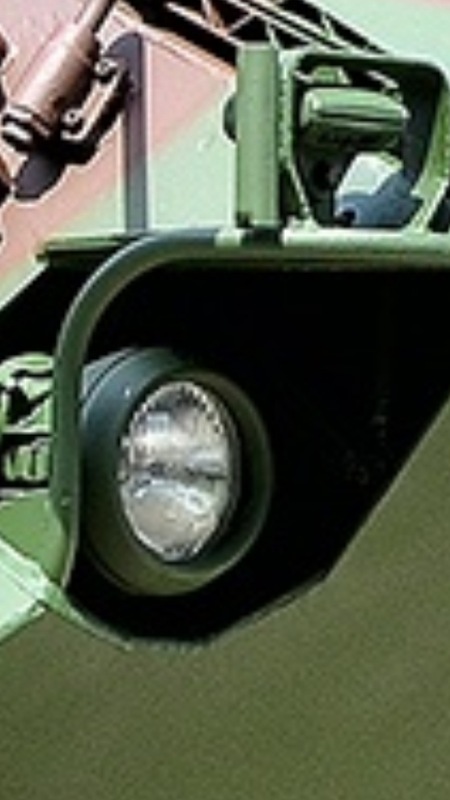

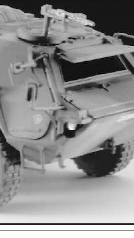

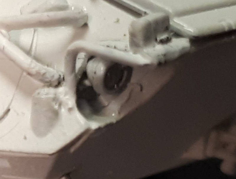

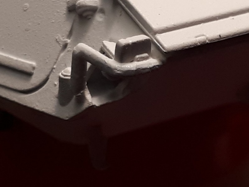

-die Teile über den Scheinwerfern (#68+69) können nicht gesetzt werden wie im Plan angedeutet, damit es so aussieht, wie am Original. Die Bügel sind zu "grob' ausgeführt. Ich habe sie durch Drahtstücke ersetzt

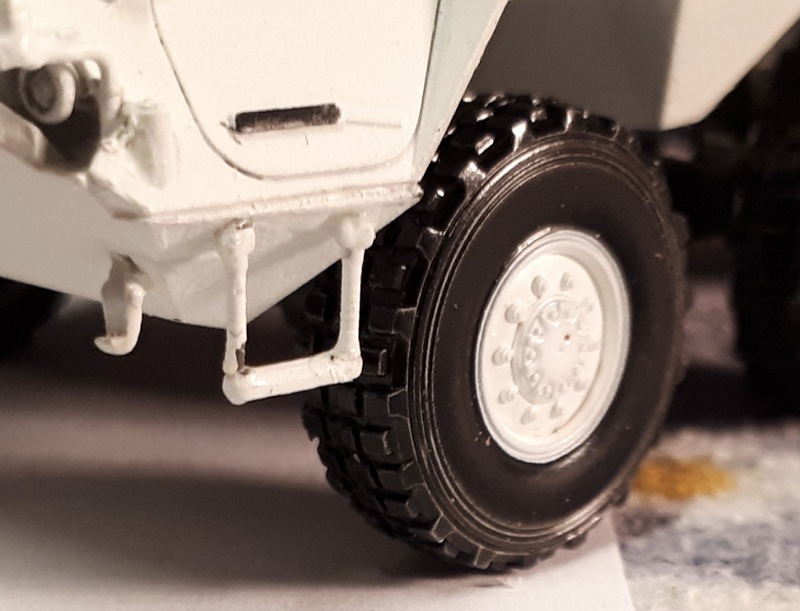

-die Blinker-Steigbügel (#70) müssen umgebaut/ angepasst werden, sonst klebt der Bogen des Bügel auf der Tür, wenn man die Teile -lotrecht- verbauen möchte.
#70
#70
Original
Original
Plan Bild
Plan Bild
Am Modell vorher
Am Modell vorher
Am Modell nachher
Am Modell nachher

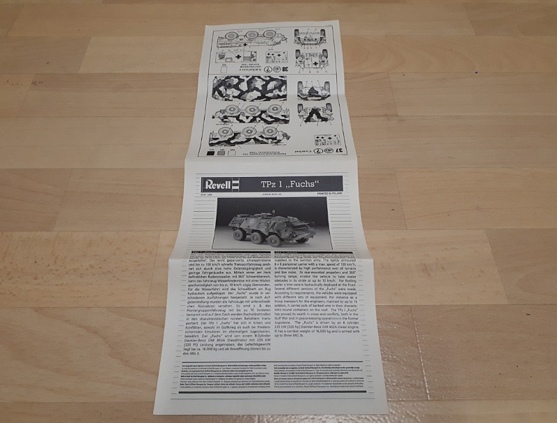

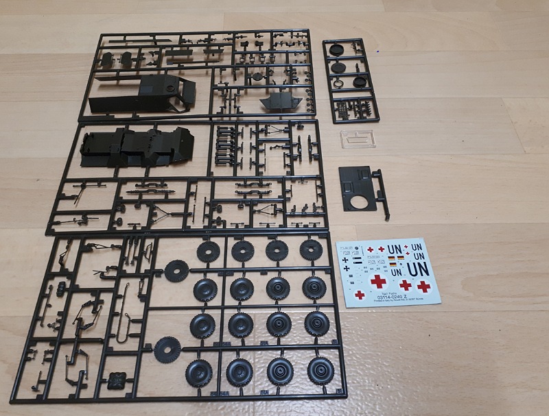

Jetzt zum Bau:

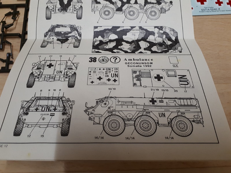

Plan
Plan
Inhalt
Inhalt

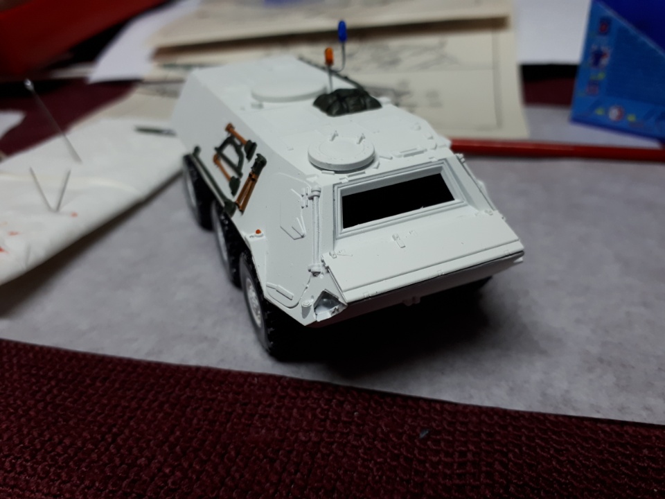

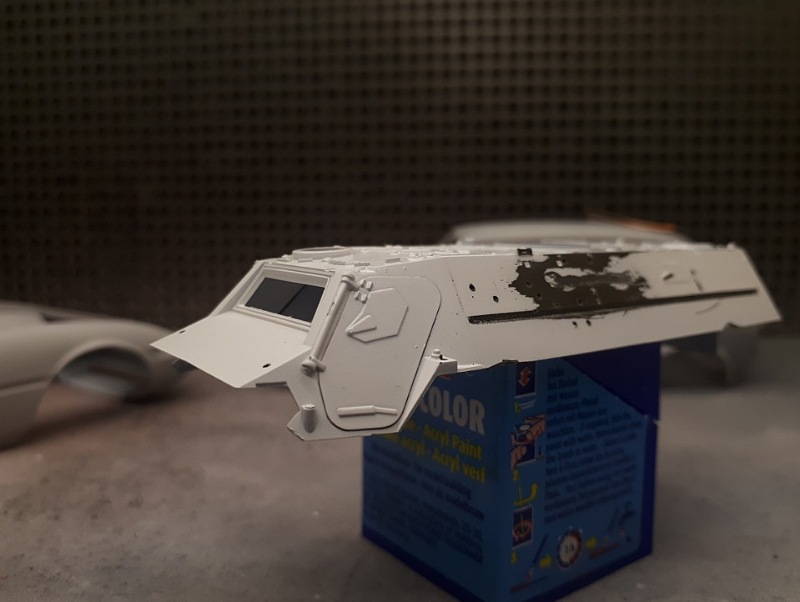

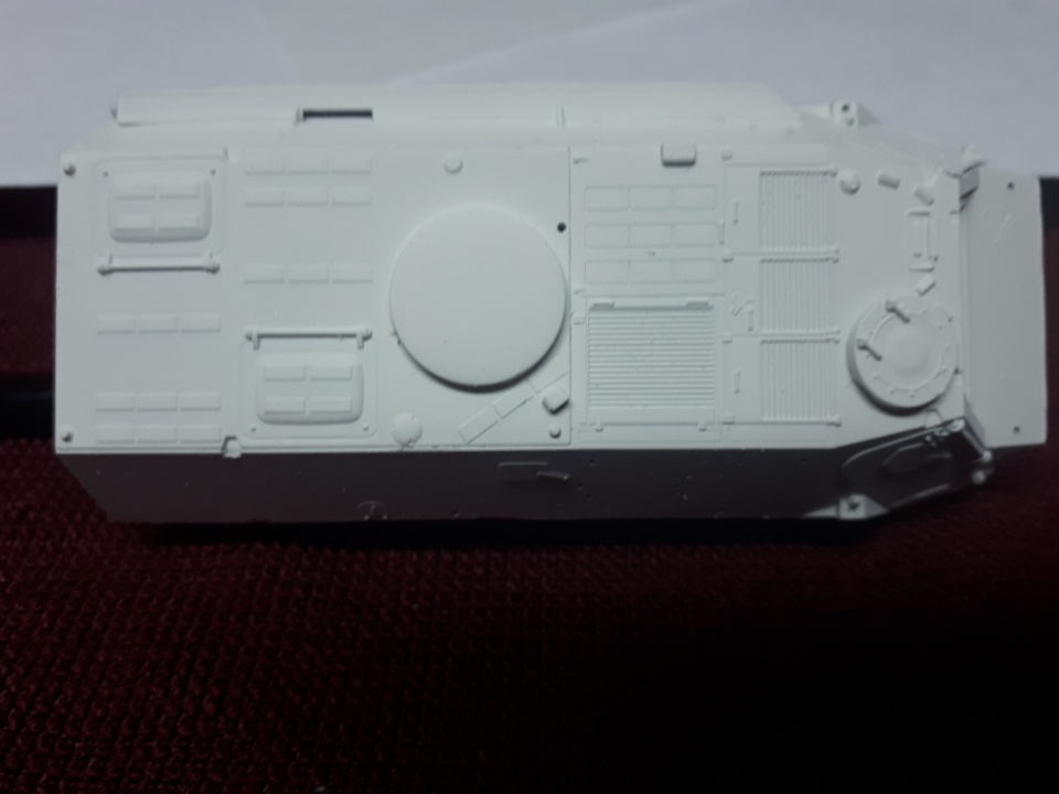

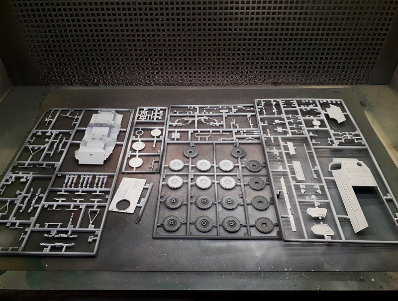

Erste Vorbereitungen mit weißem Airbrush alles mit #301:
Weiß
Weiß

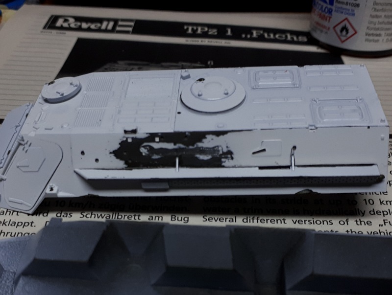

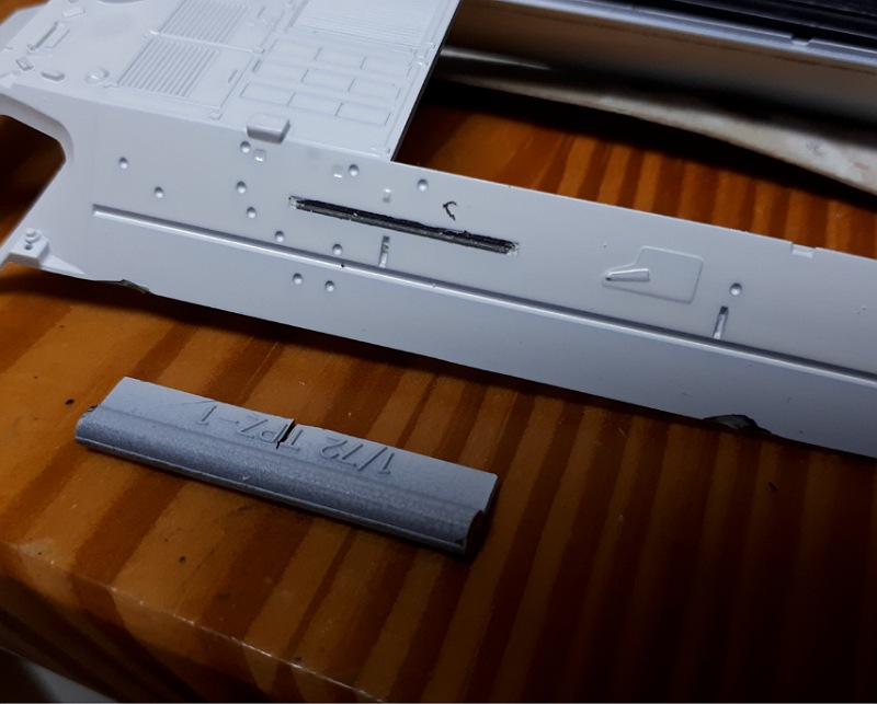

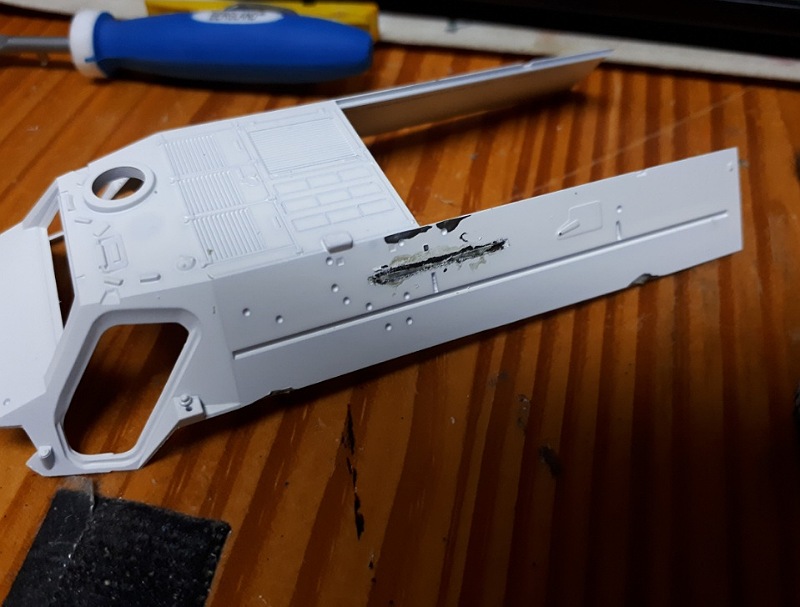

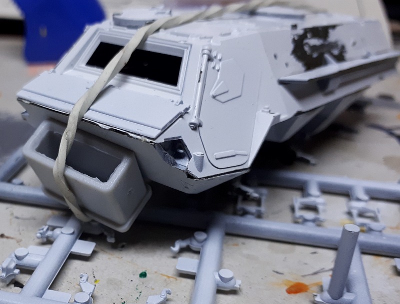

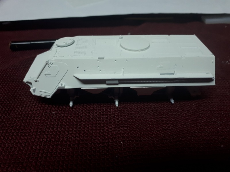

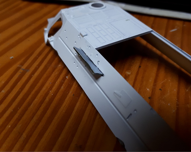

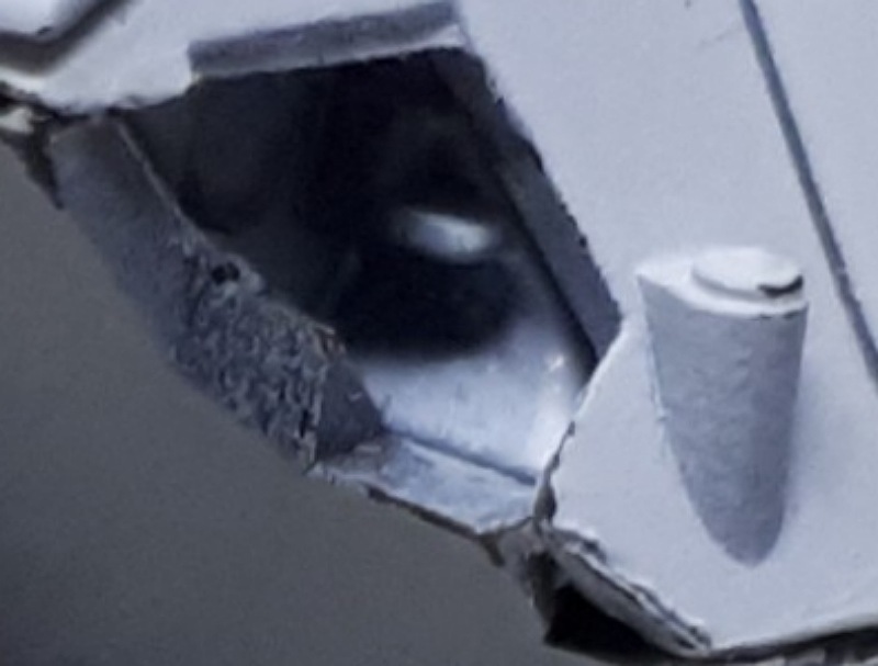

Anpassung der Oberwanne:
Beim San-Fuchs gibt es keine Nebelwerfer, hier musste die Rinne verfüllt werden:
Nebelwerfer
Nebelwerfer
1
1
2
2
3
3
4
4
5
5
Ansonst wurde der Aufbau auf dem Dach nach "Ambulance"-Planangabe durchgeführt. Zusätzlich wurde die Halterung für MG am vorderen Turm weggeschnitten und verschliffen.
Luke
Luke
Die hintere runde Luke wurde mit Teil #99 dargestellt, anstelle von Teil #98, da hier das große " + "-Decal genau darauf passt.
Mit Teil 99
Mit Teil 99
Mit Teil 98
Mit Teil 98

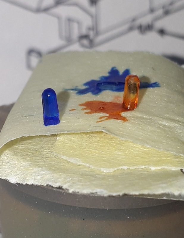

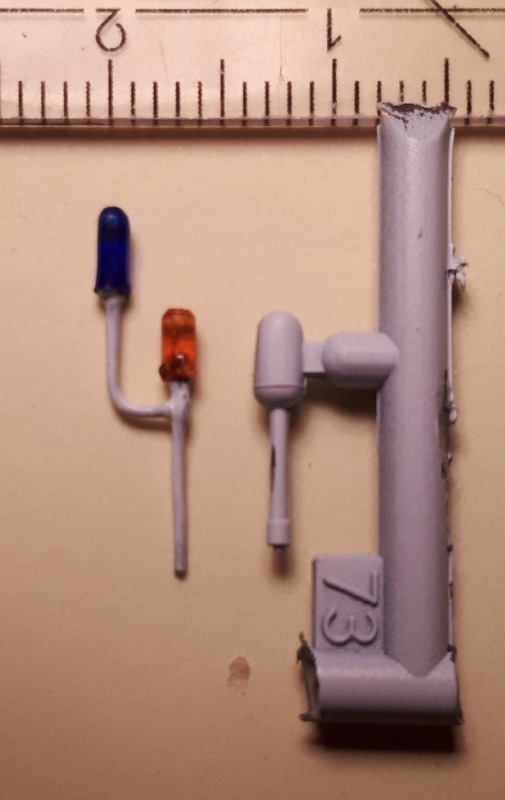

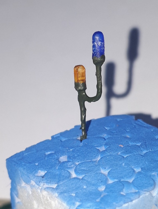

1. Die Rundumleuchten.
screen
screen
Screenshot 2021-01-06 143603.png (14.56 KiB) 5468 mal betrachtet
Diese habe ich aus transparenten Grießästen gewonnen.
Die kleinen Stücke werden in den "Dremel" gespannt und mit Schleifpapier eine Rundung angeschliffen, danach wird noch ein Loch für die Halterung hineingebohrt. Das ganze wird mit Tamiya orange x-26 und Revell blau #752 eingepinselt.
Der Halter ist simpel aus Draht gefertigt, eine senkrechte Strecke und ein angelöteter Bogen.
Leuchte
Leuchte
Mit Halter Prototyp
Mit Halter Prototyp
neu und Original
neu und Original

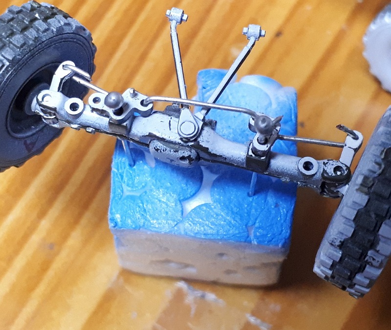

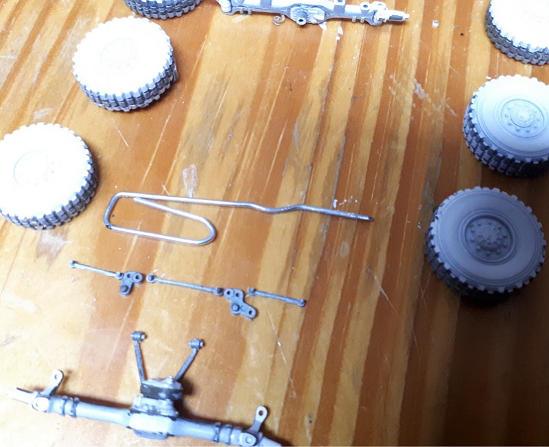

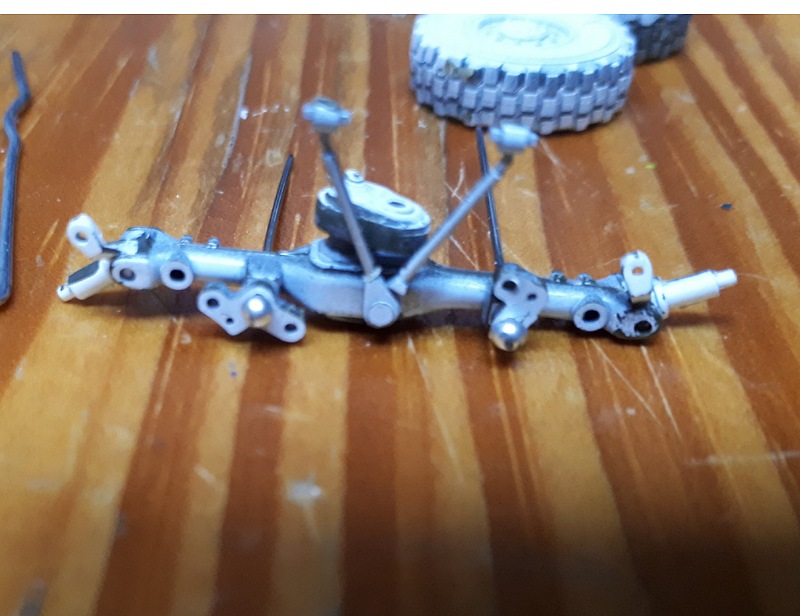

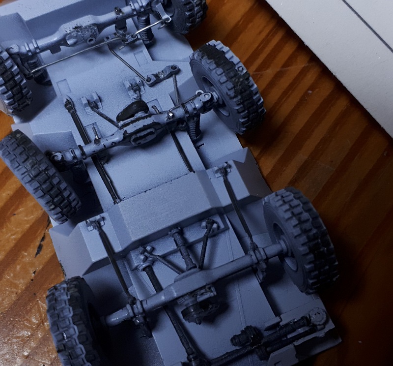

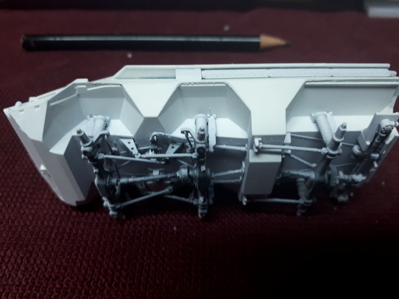

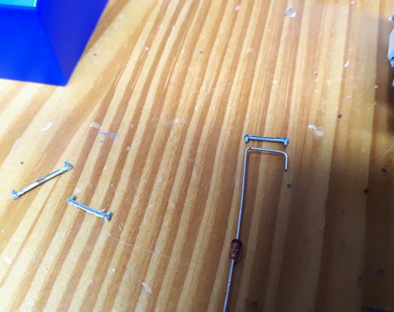

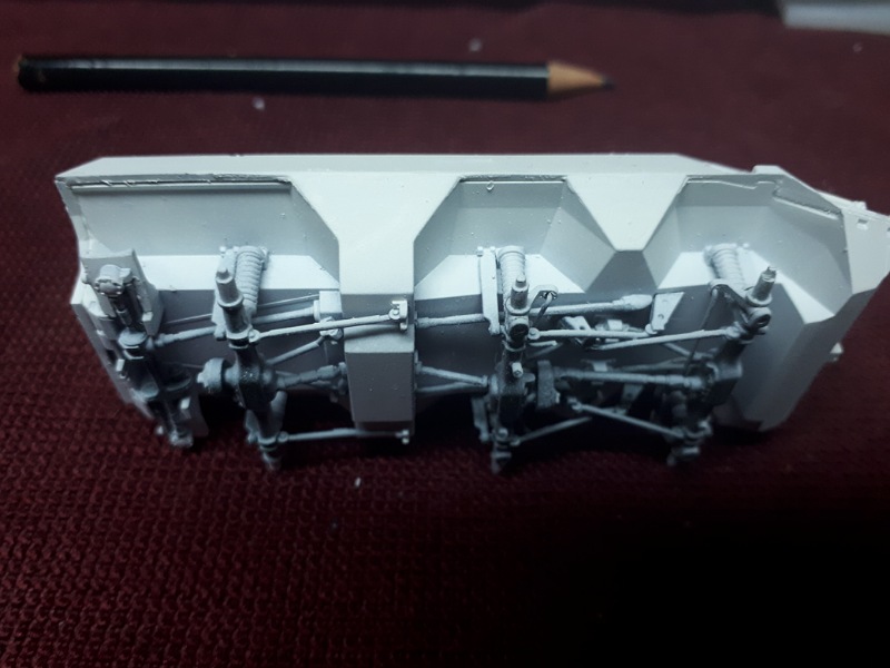

2. Die Lenkung.
Wichtig! Man muss sich hier, beim Fahrwerk, an die Bauschritte im Plan halten, sonst wird man nicht mehr glücklich!
Nach kurzer Betrachtung der Lenkungsteile, sah es so aus, als könnte man das alles auch beweglich bauen.
Ein paar Versuche später ging's dann auch an den Bohrer. Die Schubstangen wurden durch Drähte ersetzt, die eigentlichen Klebepunkte an den Achskörpern wurden durchbohrt und durch etwas stärkere Drahtstifte ersetzt. Der Umlenker zwischen erster und zweiter Achse (an der Wanne) musste auch noch mit einem Drahtstift "gelagert" werden.
Für die Schubstangen habe ich die Drahtbeine von Dioden genommen, als Lager der Lenker habe ich kleine Nägel genommen. Diese kleinen Nägel, die jeder kennt, wenn er einen Schrank aufbaut und mit die Rückwand das Gestell verstärkt.
Die Bilder zeigen den Umbau der "dynamischen" Lenkung einer Achse:
Lenkung Plan
Lenkung Plan
Lenkung statisch
Lenkung statisch
Schubstange neu
Schubstange neu
Lenkung drehbar
Lenkung drehbar
Lenkung mit Schubstangen
Lenkung fertig 1
Lenkung fertig 1
Links
Links
Rechts
Rechts
Der Ehrlichkeit halber muss ich zugeben, dass diese Lenkung sehr hakelig ist und sehr viel Spiel hat. Die Kombination aus Kunststoff und Metall fordert auch schnell seine Opfer. Die Räder lassen sich aber "synchron" -fein fühlig- verstellen.

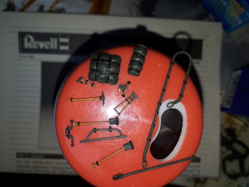

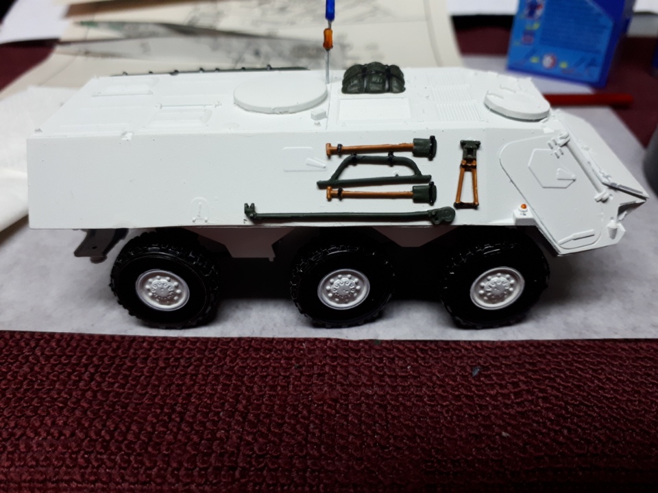

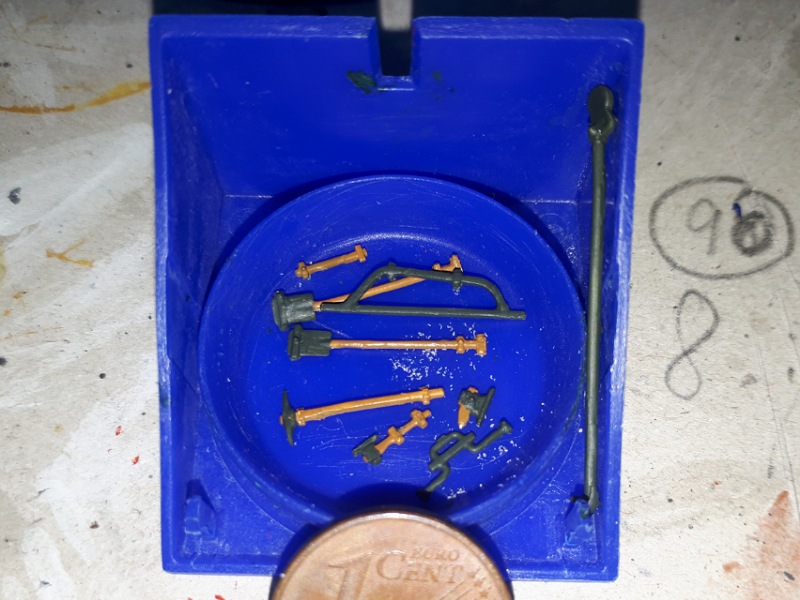

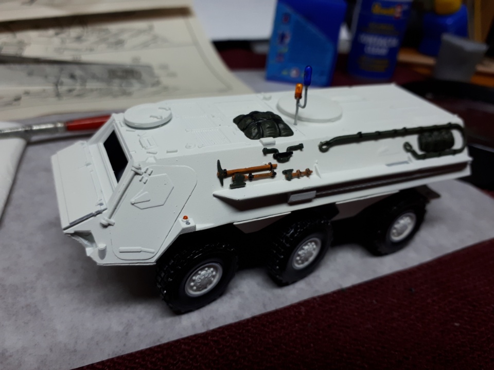

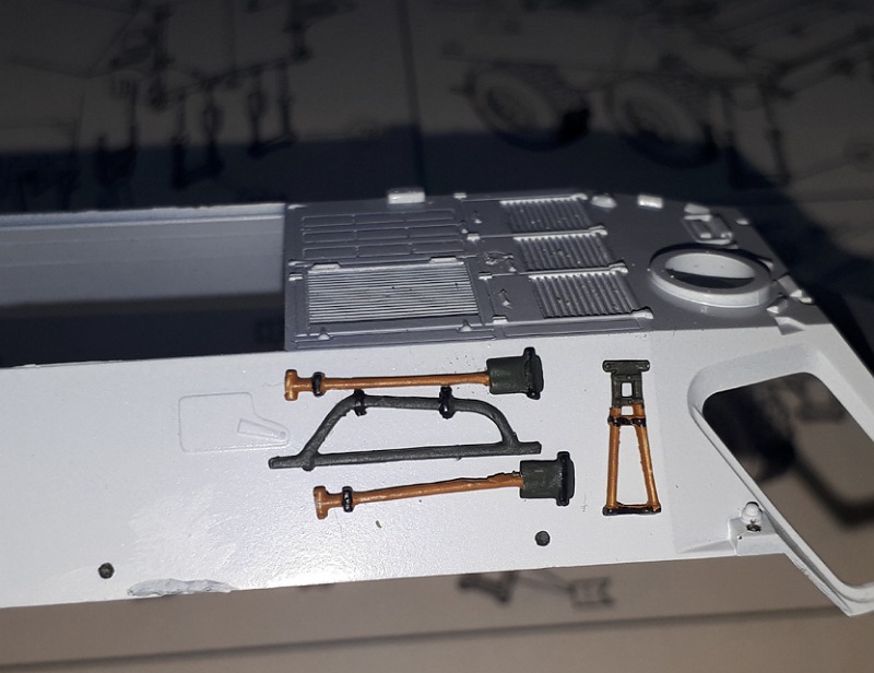

Hier kommen nun ein paar Bilder der Werkzeuge und einige Zwischenstationen des Baufortschrittes.
Werkzeuge:
Werkzeuge
Werkzeuge
Werkzeuge fertig bemalt
Die Teile sind so klein, dass ich dem kleinen Beil beim Säubern den Stiel abgeschnitten habe...
Probeliegen
Probeliegen

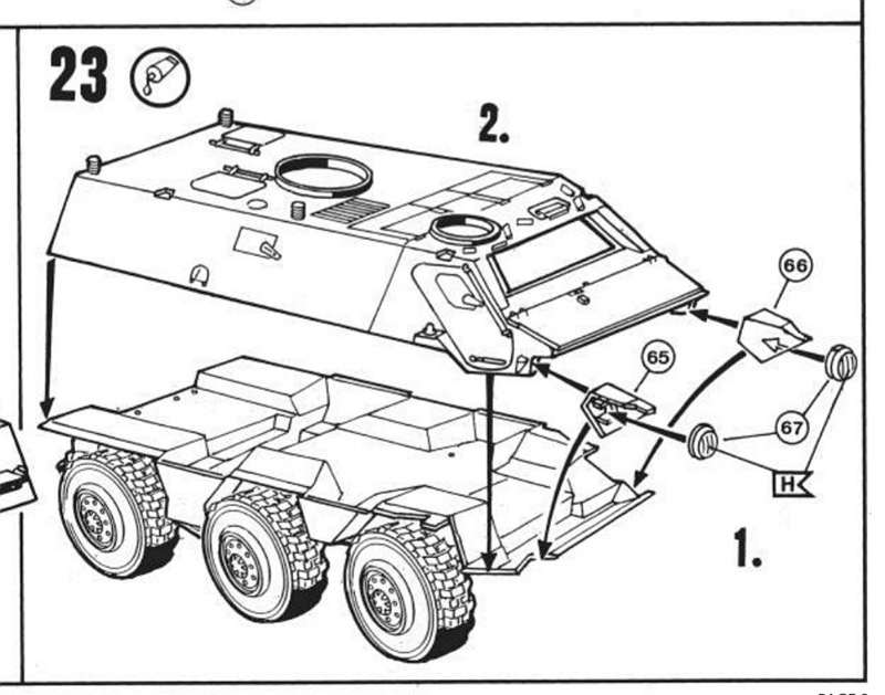

Die zweite Hochzeit der Wanne, da ich zwei Teile #65+66 vergessen habe einzukleben.
Plan#65
Plan#65
Teil ergänzt#65+66
Teil ergänzt#65+66
Zweite Hochzeit
Zweite Hochzeit

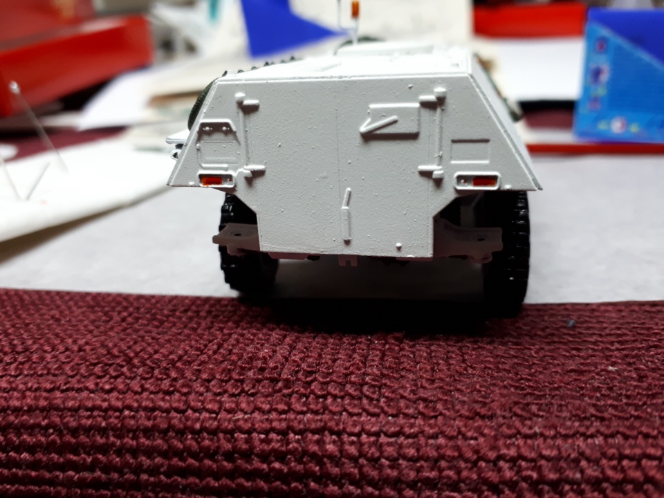

Nach der Hochzeit wurde nochmal dünn #301 darüber genebelt, Details lackiert und das Werkzeug "verladen".
Q
Q
W
W
E
E
R
R

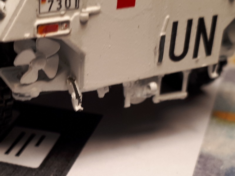

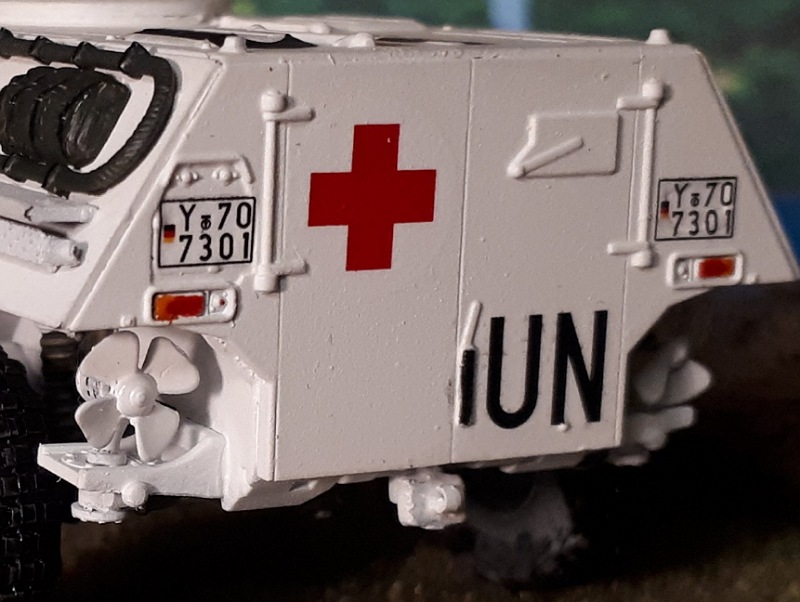

Hier kann man gleich deutlich sehen, was ich mit "zu großen" Decals meinte, wenn man aufs Kennzeichen schaut. Rechts kann man die viel zu kleine Vertiefung noch erahnen/erkennen.
ABER: man sieht, oder auch nicht, wie dünn das "+"-Decal auf der Tür ist, den weißen Kreis darunter erkennt man fast gar nicht!!!
Y
Y
So sieht er jetzt vor dem letzten Schliff aus. Die Reifendruck Decals müssen noch gesetzt werden. Die Steigbügel und die Haken etc an der Heckpartie fehlen noch. Mein Versuch das Modell etwas zu "Altern" ging nicht so toll aus. Da "weiß auf weiß" kaum Konturen erkennen lässt, wollte ich mit einem leichten wash nachhelfen. Jetzt sieht es einfach nur dreckig auf dem Dach aus... Aber alles was beweglich bleiben konnte ist es auch noch, die "Propeller" lassen sich schwenken und drehen. Die Räder drehen sich und, klar, die Lenkung flutscht.

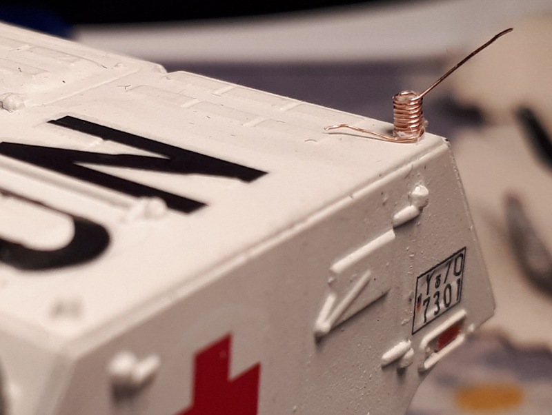

Hier einmal ein Versuch für einen Antennensockel.
Das riesige Teil ist gerade einmal 2mm...
Antenne
Antenne
Die Bügel habe ich jetzt alle beim Versuch anzukleben zerbrochen...
1
1
2
2
Bisschen rechts, nee etwas links, doch nicht, zuviel, bisschen noch... Knacks...
...1:72 und meine Finger 🤣

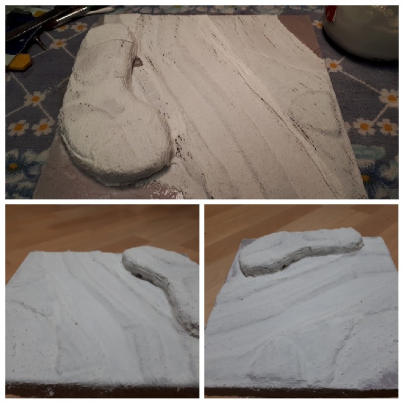

Nicht direkt am Fuchs, aber an seinem "Diorama".
Ich habe sowas auch erst einmal verbrochen( das kennt man von meinen anderen Bildern), also hier auch nicht so genau hinschauen. Trotzdem möchte ich meine einzelnen Schritte zeigen:
Eine kleine Regalplatte wird mit einem Streckenverlauf skizziert.
Mit Pappkarton einen "ausgefahrenen Weg", ein "Wasserloch" und ein großen "Steinbrocken" kleben.
Danach alles mit verdünntem Holzleim und Mullbinden-Stücken verkleiden. Trocknen lassen und mit "Instant-Füllspachtel" die Kanten verschmieren und etwas modellieren.
Wenn das getrocknet ist, mit groben Schleifpapier nacharbeiten, wo "nötig" und danach alles bemalen. Da bin ich aber nicht so der Künstler... Mehr der abstrakte Künstler...

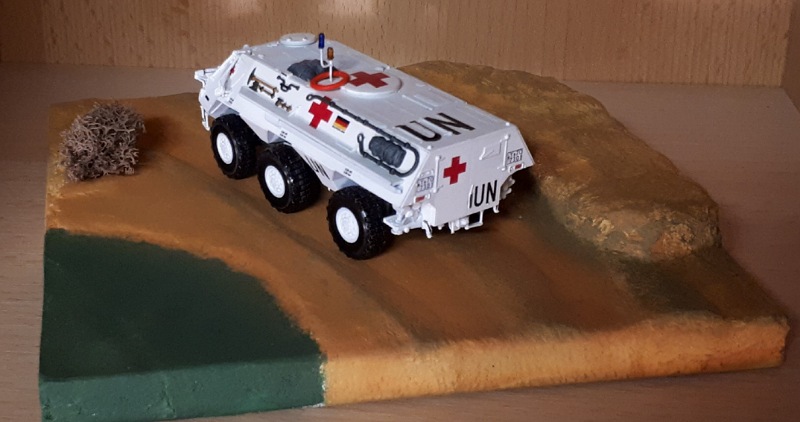

Hier noch einmal mit dem Fuchs.
"Mittagspause auf dem Patrouille-Weg beim Wasserloch"
So sauber wie der Fuchs ist, natürlich am ersten Tag😉

Momentan baue ich eigene, neue "Steigbügel", danach sollte der Fuchs fertig sein.

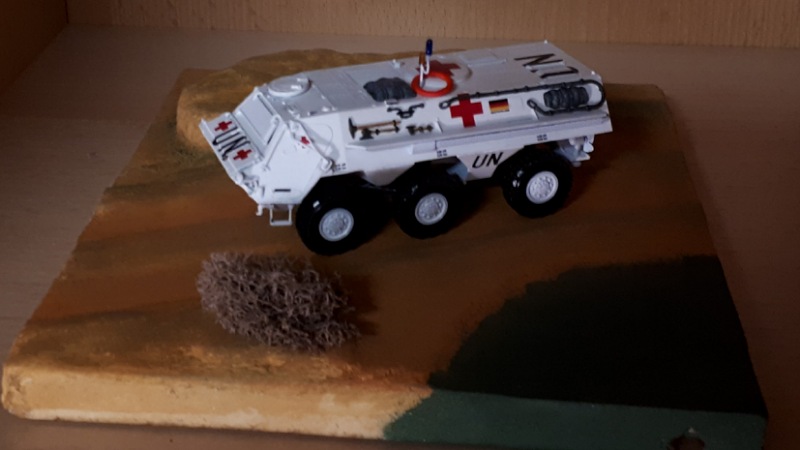

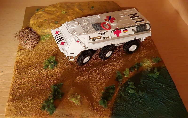

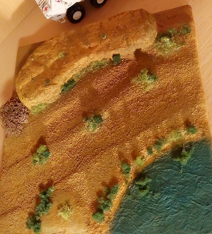

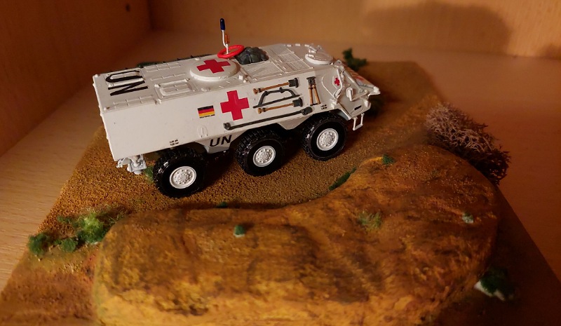

Beiträge: 4718
Has thanked: 184 times
Been thanked: 187 times
"Schwere Geburt", würde man im richtigen Leben sagen...

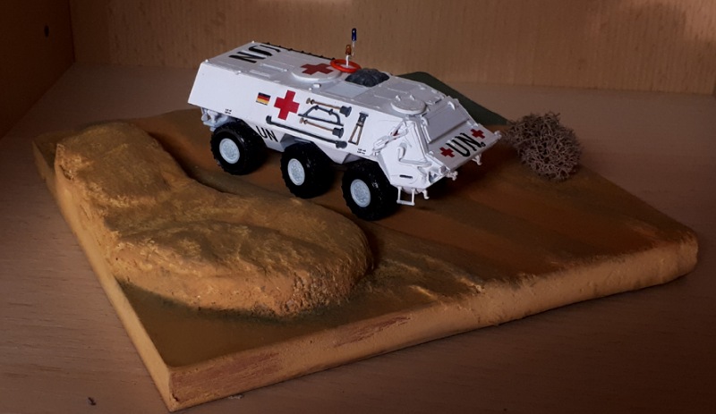

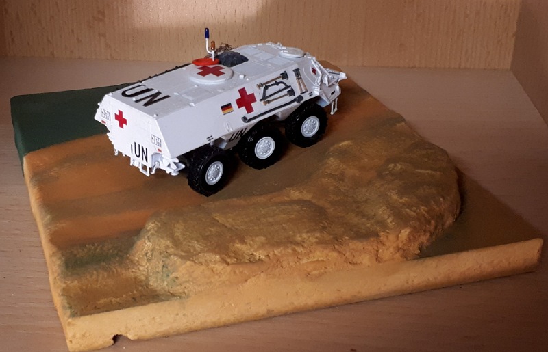

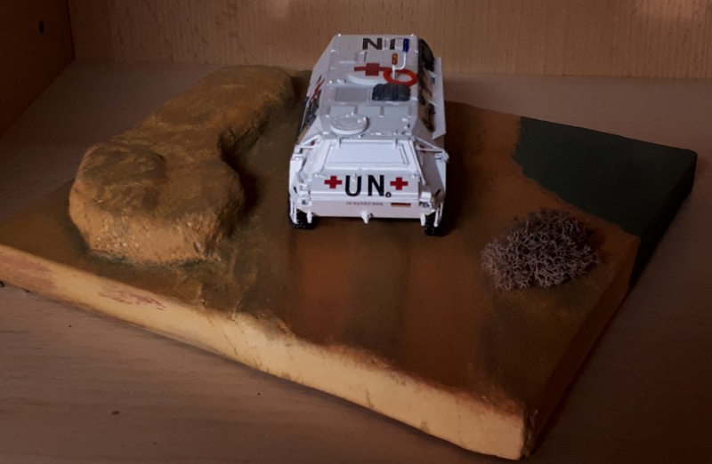

Nach 9 Monaten "Schöpferische Pause" habe ich mich heute noch einmal an die "Base" gewagt...
Gestaltung ist nicht mein Ding, ich habe mir aber Mühe gegeben.
Mit Chinchilla-Sand, den unser Hamster nicht mehr braucht ☹️ habe ich eine Piste gestreut und geklebt.
Mit verdünnten Weißleim über alles gesprüht, damit der Sand nicht wegfliegt.
Mit dem Farbkasten am Wasserloch ein bisschen versucht, ein grünes Matsche-Loch zu gestalten...
Dann mit der Airbrush mit #17 afrikabraun, #88 Ocker, #314 beige und #382 holzbraun den Sand eingefärbt und eine "Fahrrinne" angedeutet.
Grünes Eisenbahn-Fussel-Zeug zum Antäuschen von Büschchen hergenommen ein Stückchen Moos und Streugras.
Damit sollte die Base ein bisschen mehr "Leben" haben...
Base
Base

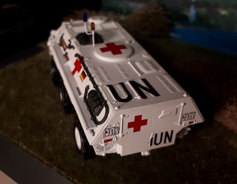

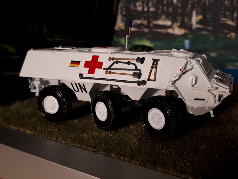

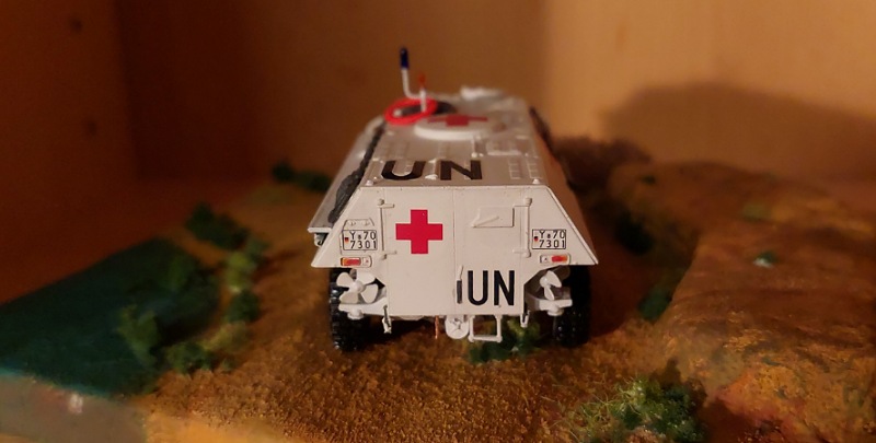

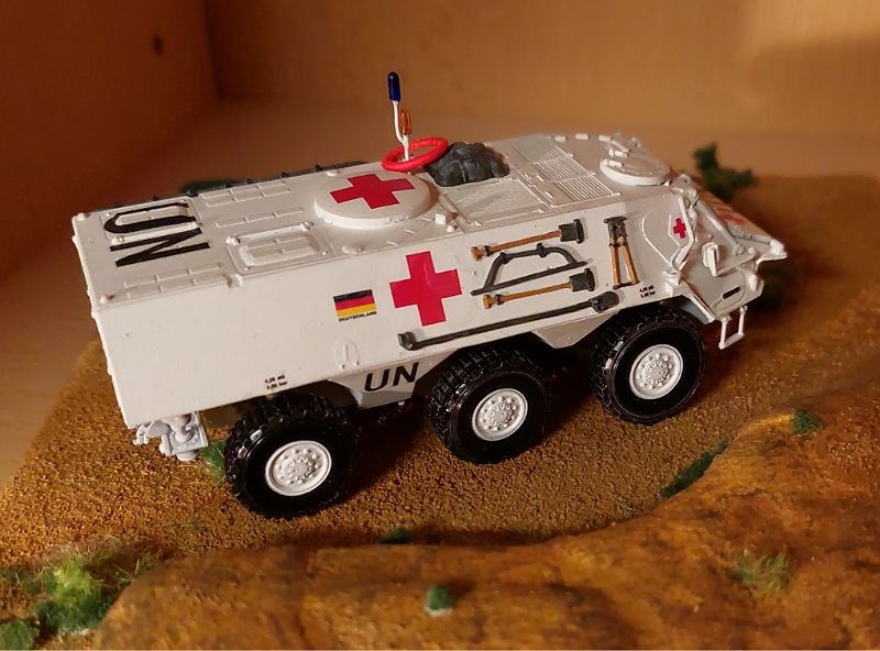

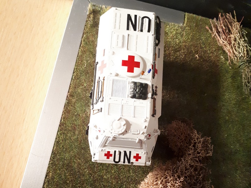

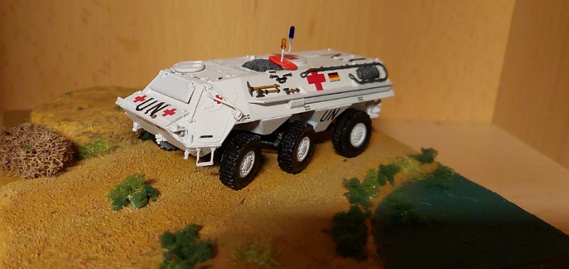

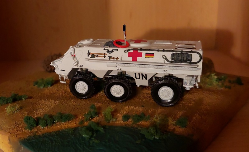

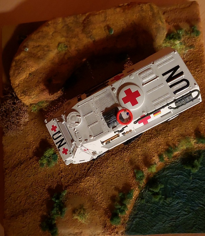

Hier noch ein paar Bilder mit Fuchs:
A
A
S
S
D
D
F
F
G
G
H
H
J
J
Ich hoffe, ein bisschen gefällt der kleine in Somalia.
Beiträge: 3007
Been thanked: 165 times
Ich finde das ganze eigentlich ganz gut gelungen. Vielleicht solltest du den Fuchs noch etwas mit Wash versehen, aber sonst prima.
Mein Beileid wegen dem Hamster :(
Auf den ersten Blick sehr schöne Base und Modell. Was ich aber noch machen würde:
-Glanz-Klarlack auf das Wasser. Und zwar eine sehr dicke Schicht, damit es richtig schön glänzt.
-Der Fuchs wirkt ein bisschen wie ein Fremdkörper. Auch wenn er gerade gewaschen wurde, so sollten zumindest die Laufflächen der Räder etwas Staub abbekommen, um ihn mit der Base "zu verbinden" ;)
-ein Pin-wash würde die Spielzeughafte Wirkung des Modells minimieren und noch mehr Details rausholen.
Die Gitter würde ich mit stark verdünntem schwarz machen. Andere Details mit dunkelgrau.
In meinem Portfolio (in der Signatur-übersicht über meine Modelle) habe ich ein paar 1:72er Modelle, bei denen ich zeige, wie ich da vorgehe.
Ich denke wenn du die 3 Sachen noch machst, hast du ein Spitzen Modell in der Vitrine. Vor allem da du dir beim Bau auch solche Mühe gegeben hast.
