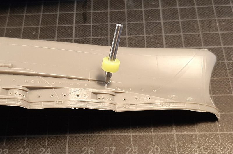

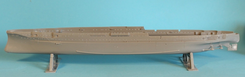

Als erstes habe ich die Bullaugen aufgebohrt... mit einem scharfen VHM Bohrer war das schnell gemacht......:
Ich glaube, man sieht sehr gut dem Grad, der noch weg muss.

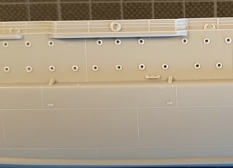

Fertig gebohrtes........:
Auf Entfernung sieht man das kaum..... hätte ich mir das sparen können???.....:

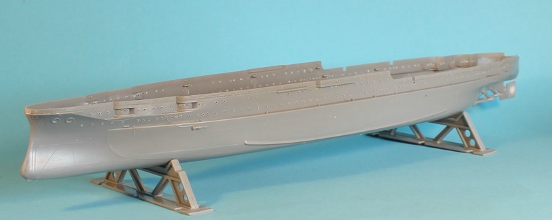

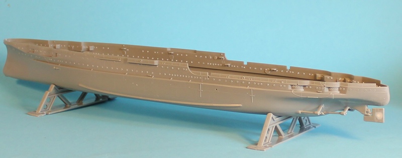

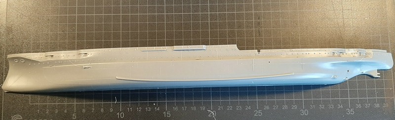

Weiter ging es mit entgraten.....dann wurde der Rumpf zusammengeklebt, verspachtelt und gewaschen. Übrigens... werde ich das Modell erstmalig (für mich) größtenteils mit Airbrush bemalt.....ääääh geduscht.....ääääh lackiert. :mrgreen:
Und hier..... der aktuelle Bauzustand.......:
Als nächstes gibt es eine Grundierung über alles. Tja.... jetzt muss ich nur noch feststellen, wo genau die Wasserlinie ist????

Hans...: VHM heißt :Vollhartmetall. Bohrer oder Fräser aus VHM sind durch die harte aber auch spröden Beschaffenheit sehr scharf und schneiden super gut... gerade in Plastik. Da die so scharf sind, hat man eine ziemlich saubere Bohrung und der Bohrer verläuft auch bei tiefen Bohrungen nicht. Allerdings brechen die auch sehr leicht. Einmal etwas verkantet und.....knack. Dafür bekommt man sie ziemlich Preisgünstg aus China.... ich arbeite überwiegend damit.

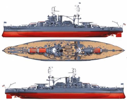

Beim Überfall auf Pearl Harbor waren die Schlachtschiffe in Measure 1 (dunkles Grau) über alles bemalt. Die obersten Teile der beiden Gefechtsmasten waren in einem fast weissen Hellgrau gehalten, der Wasserpass ein schwarzes Band.
Die Geschütztürme der schweren Artillerie hatten also keine andere Farbe, es scheint nur so, weil die schrägen Wände der Türme im Sonnenlicht heller reflektieren. Einzig die Turmdecken der Türme A, B und D waren rot bemalt, damit man die ähnlich gebauten Schiffe aus der Luft besser von einander unterscheiden konnte. Turm C war nicht markiert, weil er eine Flugzeugschleuder auf dem Dach trägt.

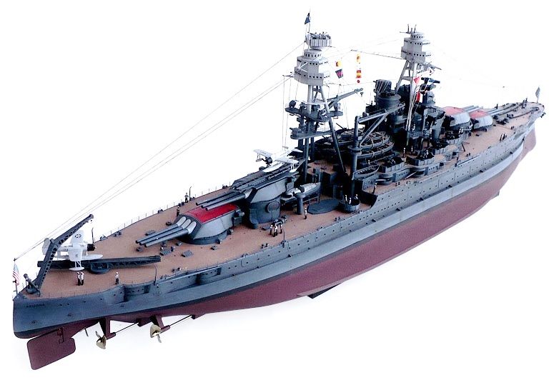

Ich würde das Schiff dunkelgrau spritzen und nach einem Wash (für mehr Tiefe) die Flächen mit sehr, sehr dezenten Aufhellern bearbeiten, damit der stumpfe Farbeindruck mehr Lebendigkeit vermittelt. Das gilt auch für die oberen, hellen Teile der Gefechtsmasten.
Im Internet habe ich auch noch diese Information gefunden, die dir weiter helfen könnte.
04 USS Arizona.jpg (157.21 KiB) 3620 mal betrachtet
