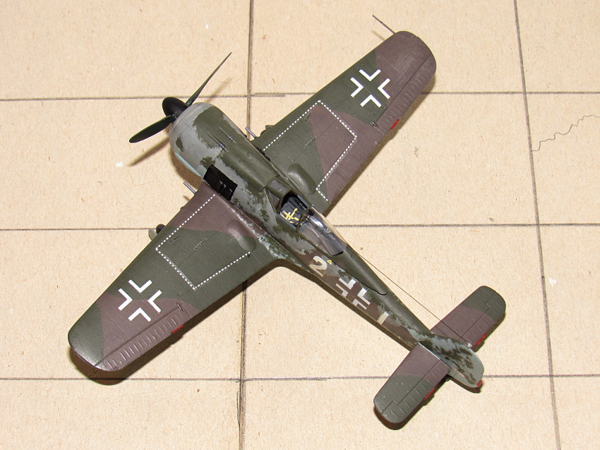

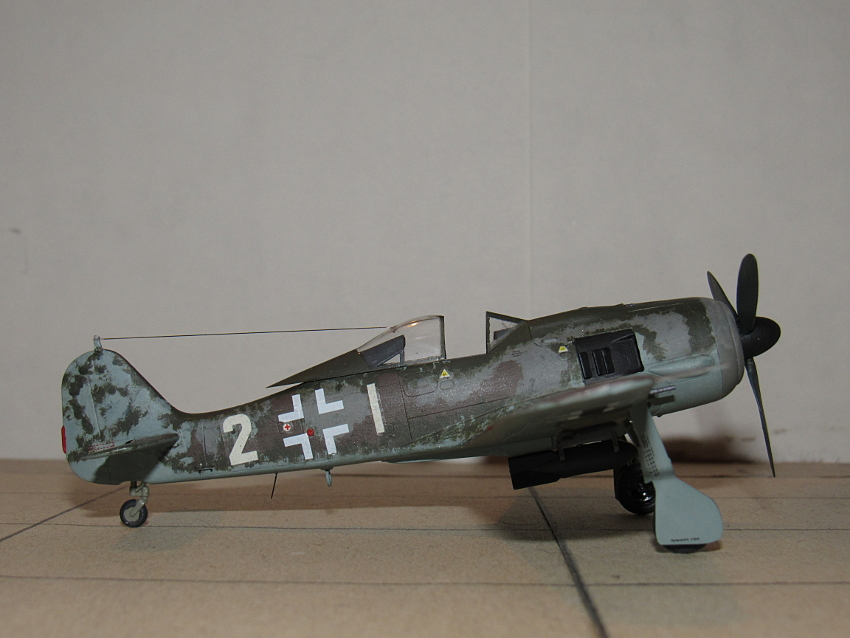

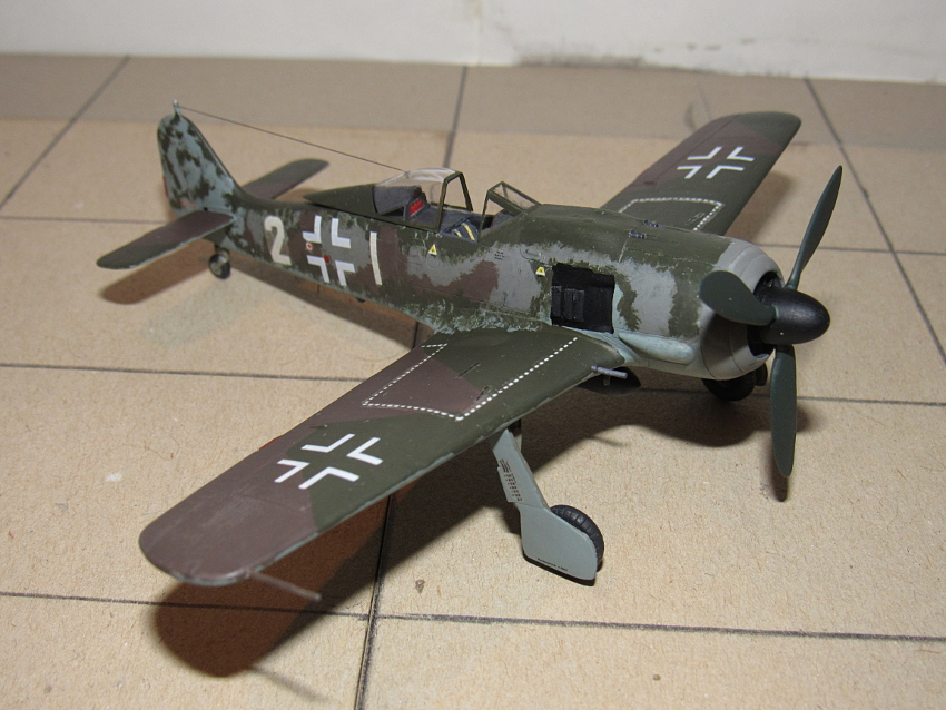

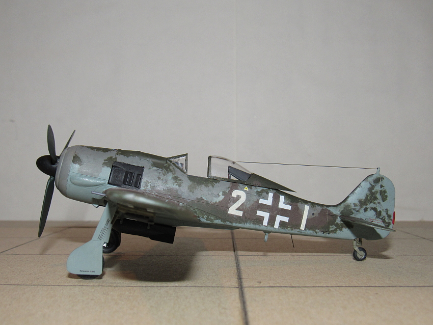

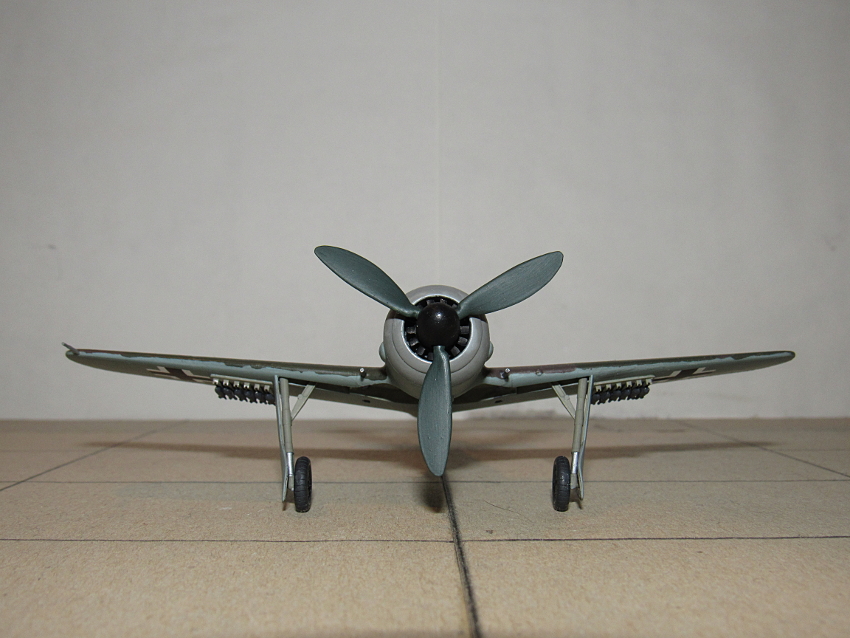

Hallo zusammen heute möchte ich meine Focke-Wulf Fw 190 F-9 von Hasegawa vorstellen.
Ein unkomplizierter Bausatz , einzige Hürde war das das entgarten der Panzerblitzraketen aus Zinn

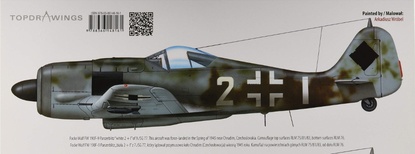

Das Tarnschema habe ich einer Zeichnung von "Topdrawings" entnommen.
Da ich nur die linke Seite bildlich vorliegen habe ist der Rest Spekulation.
Die Decals stammen aus dem Bausatz und teilweiße aus meinem Fundus.
Hier sind die Bilder.

Mir hat die Lackiervariante gefallen weil sie von den üblichen Tarnschemen abweicht , wahrscheinlich eine Feld umlackierung.
Hier die Vorlage:
