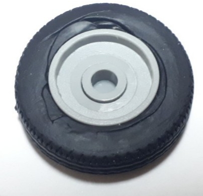

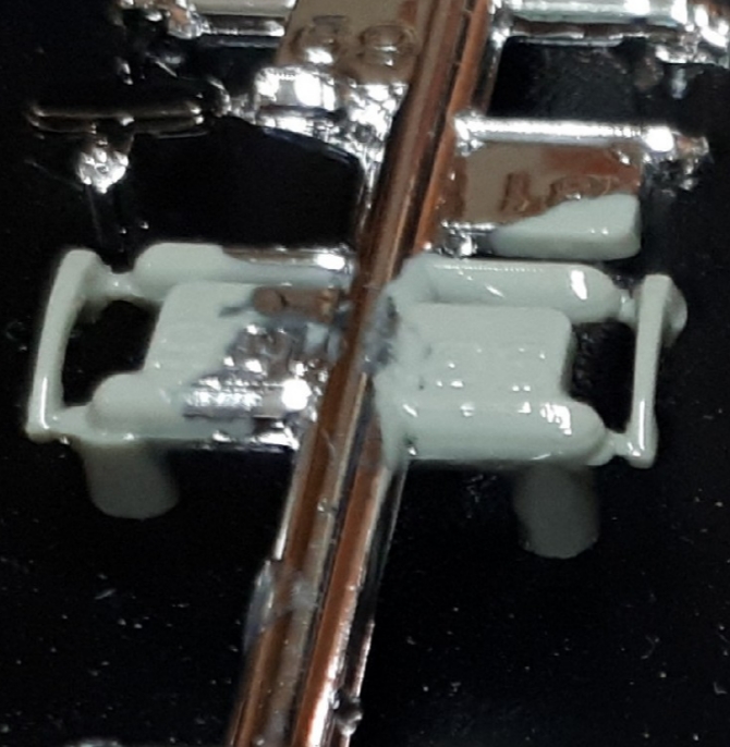

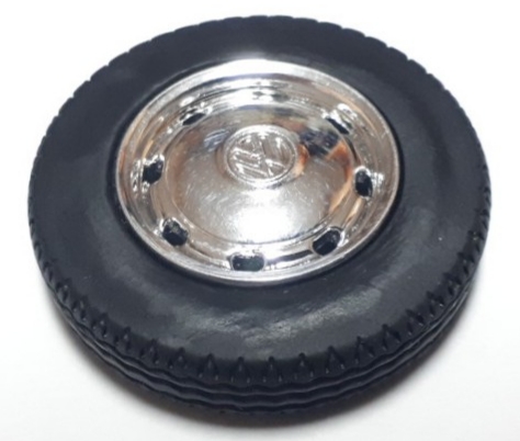

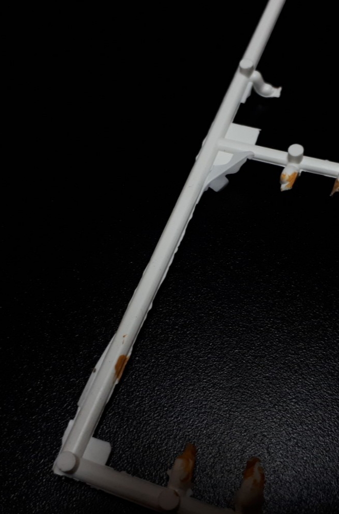

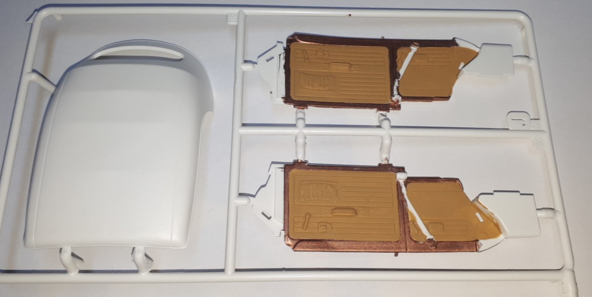

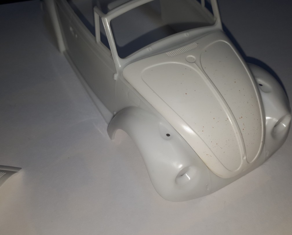

Ein paar Sachen fande ich Schade, was nicht sehr toll war, seht ihr in den folgenden Bildern. Fischhäute, defekter Gummireifen, defekte Teile, verzogene Teile.
Fischhäute
Fischhäute
Nur beispielhaft, zur ungefähren Vorstellung, wie die (weißen) Teile aussahen.

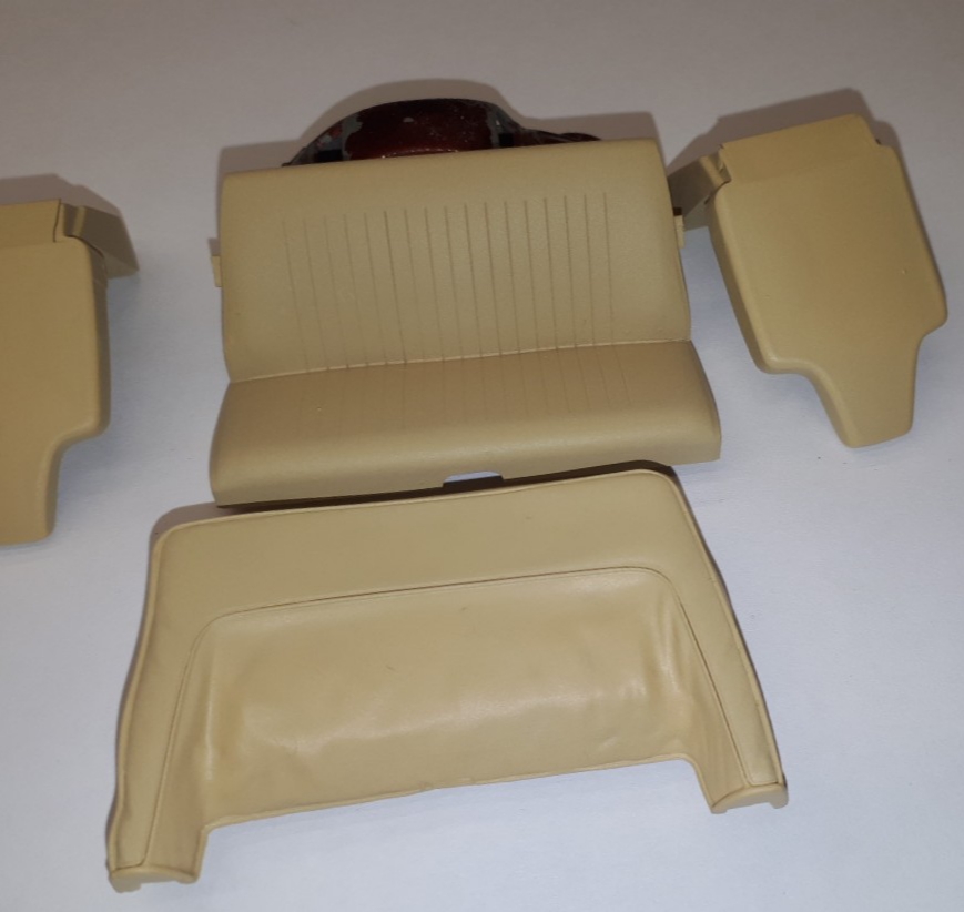

Stuhlgruppe01
Stuhlgruppe01
Stuhlgruppe02
Stuhlgruppe02
Sitze01
Sitze01
Sitze02
Sitze02
Sitze04
Sitze04
Sitze03
Sitze03

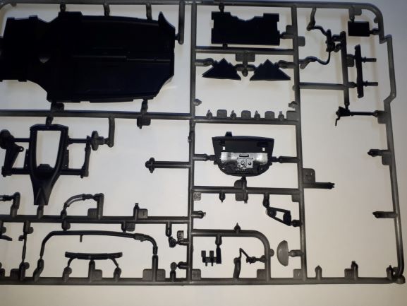

Deshalb habe ich alle Teile an den Gießästen -soweit wie möglich- gereingt (entgraten usw) und dann mit der Airbrush alles lackiert.

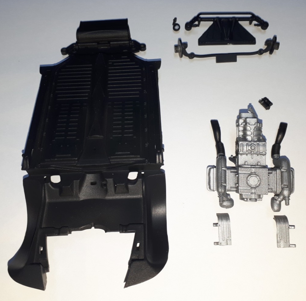

Zuerst Fahrwerk- und Motorenteile mit schwarz (Aqua 302), danach, wo nötig, mit Eisen (Aqua 91) lackiert. Sitzgruppenteile, Persenning und Verdeck wurden beige (Aqua 314). Karosserieteile blieben erst einmal außen vor. Die zu mischende Farbe "H" habe ich durch anthrazit (Aqua 09) ersetzt, weil die Mischung für mich genauso aussieht. Alle Detailbemalungen sind mit Aqualacke gepinselt, alu 99, eisen 91, hellblau 50, schwarz glanz 07, seidenmatt rot 330, seidenmatt weiß 301, seidenmatt schwarz 302)
schwarz
schwarz
schwarz02
schwarz02

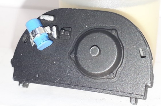

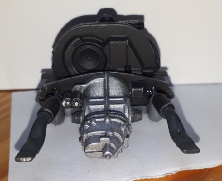

Nun ging es mehr oder weniger nach Planvorgabe an die Montage. Kleine Gruppen wurden zusammengebaut und die Trennstellen mit dem jeweiligen Lack nachgebessert. Detailbemalung und Decals nach Vorgabe, bzw. wie in andern Berichten zusehen. Mangels Wissen, habe ich hier keine Zündkabel eingebaut, der Start der Zündkabel ist klar, aber die Führung war mir dann zu viel ;)

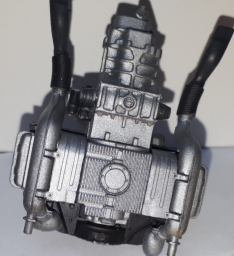

Motor01
Motor01
Motor02
Motor02
Motor03
Motor03
Motor04
Motor04
Motor05
Motor05
Motor06
Motor06

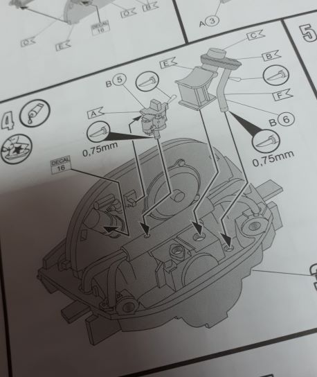

Nach meiner Meinung hat der Bauplan in Schritt 4 einen "Fehler" bzw. führt ein Hinweis etwas abzutrennen ev. zum Trugschluss, am Teil B6 das Rohr abzuschneiden. Der Hinweis zwischen Farbe "B" und Farbe "F", lässt einen glauben, das Rohr abtrennen zu müssen. Meiner Meinung nach.

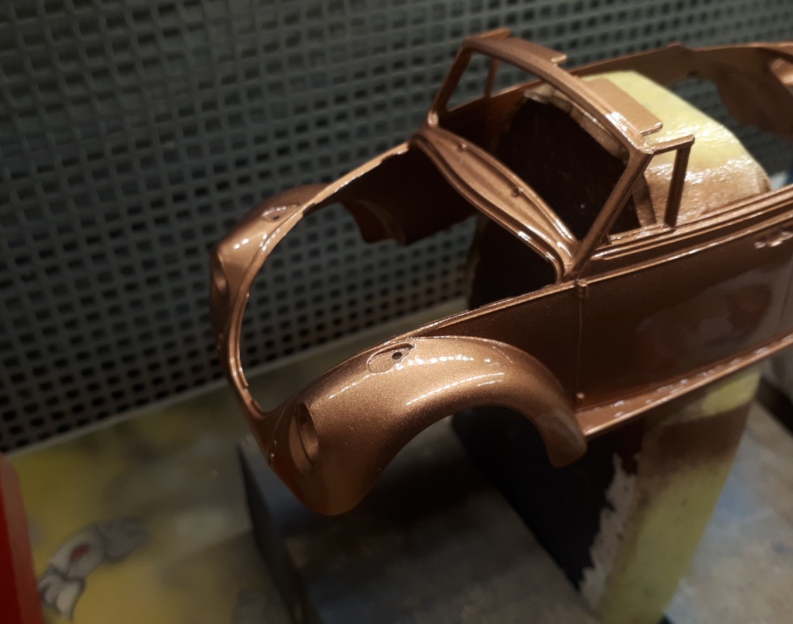

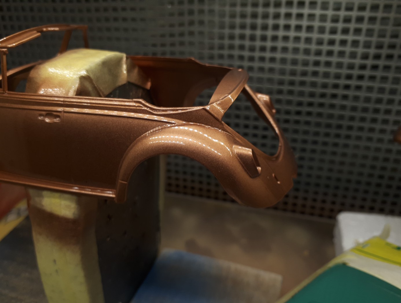

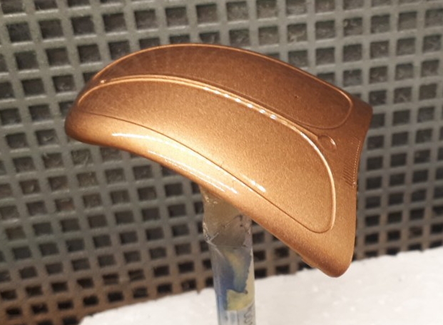

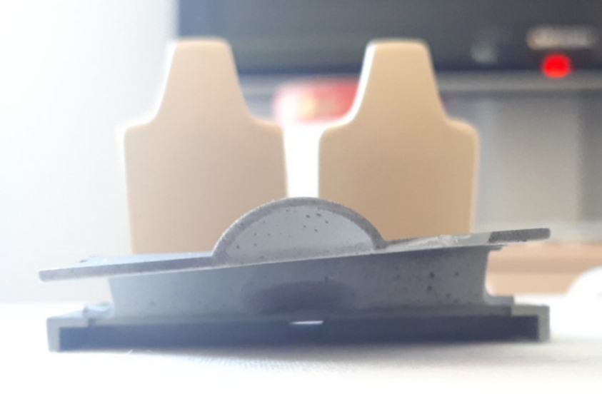

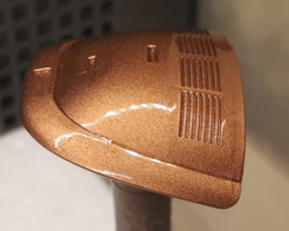

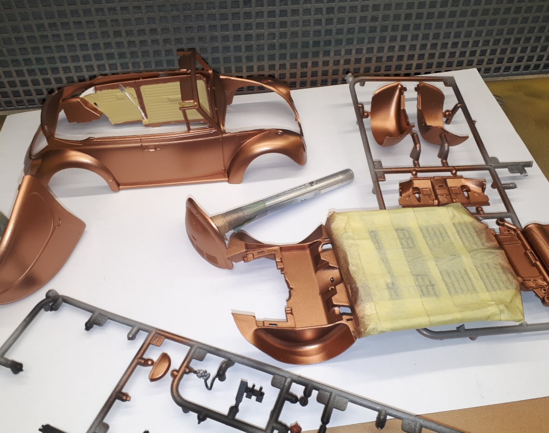

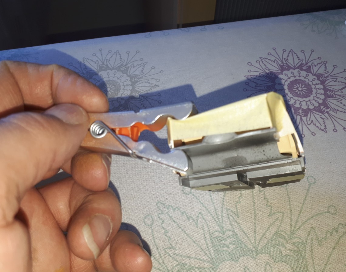

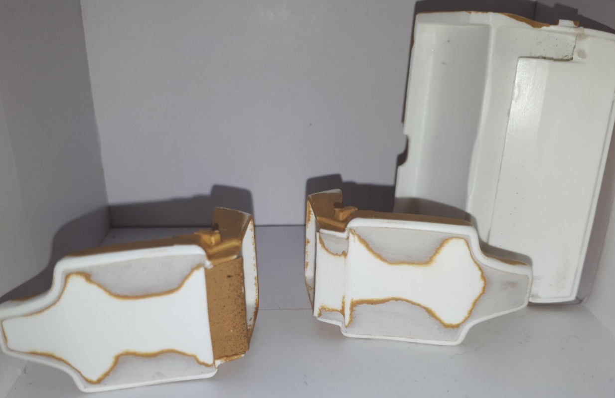

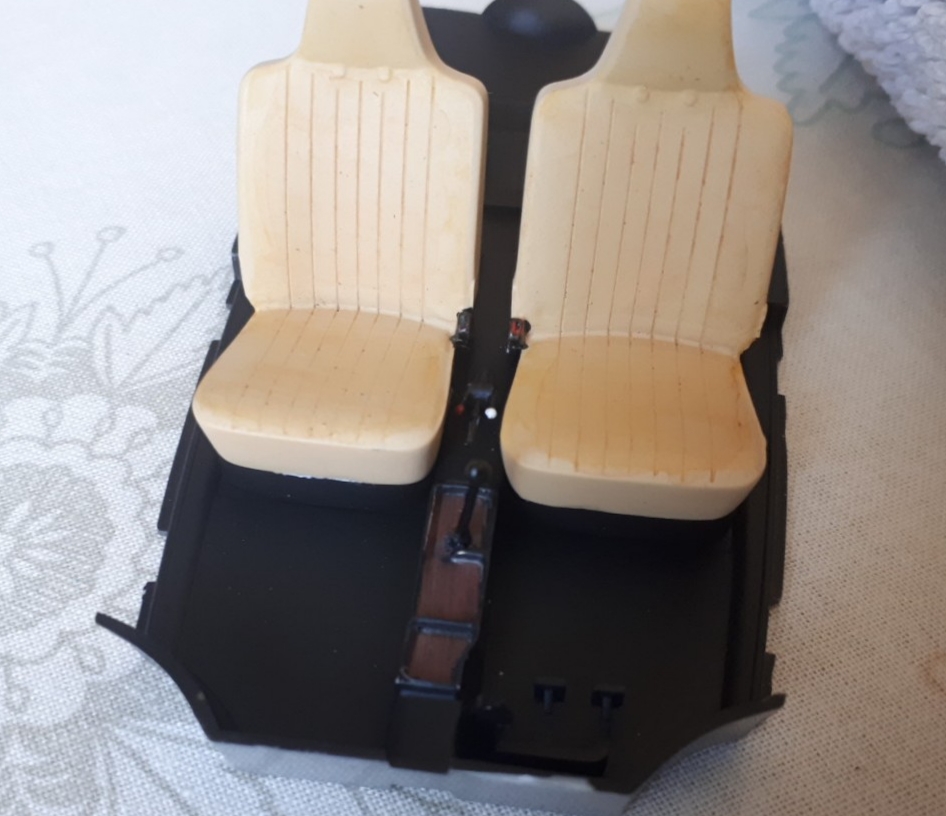

Für die Außenfarbe habe ich Enamel mit originaler Verdünnung von Revell gewählt und das war die beste Entscheidung. Bodengruppe, Innenkotflügel, Haube und Klappe wurden -aus meiner laienhaften Sichtweise- traumhaft, ich denke so ziemlich das Beste, was ich bisher lackiert habe. Nach ca. 12 Stunden kam dann Klarlack drüber. Während dieser Zeit habe ich die Inneneinrichtung Detail bemalt und Decals angebracht. Die verzogene Stuhlgruppen-Wanne hat mir ordentliche Probleme gemacht, da so kein bündiger Sitz auf der Bodengruppe möglich war. Leider habe ich zu Beginn des Baus, vor lauter Enthusiasmus diesen Fahler gar nicht gesehen. Sonst hätte ich mit Wärme versucht, den Dreher heraus zu bekommen.
Lack01
Lack01
Lack02
Lack02
Lack03
Lack03
Lack04
Lack04
Lack05
Lack05
Karosserie

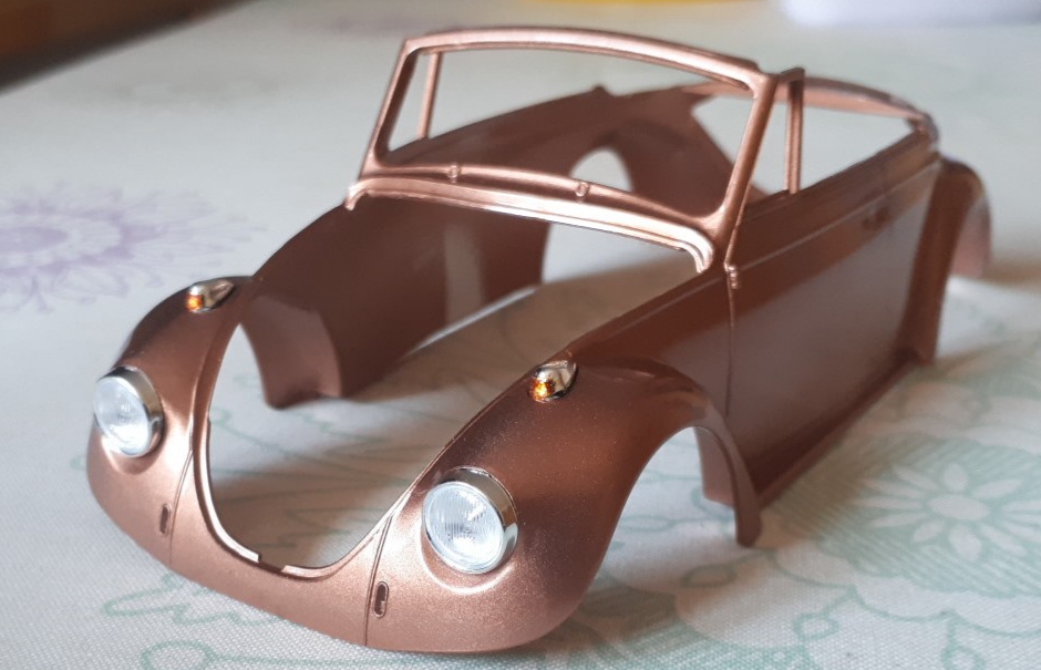

In der Zwischenzeit habe ich die Chromteile vorbereitet. Scheinwerfer, Blinker und Rücklichter habe ich bemalt und vormontiert. Als Klarsicht-Farben habe ich Tamiya genommen, ich kann nur die Meinung vieler im Forum bestätigen, das sind die besten Farben für realitätsnahe Rücklichter etc., einer meiner besten Käufe!!!

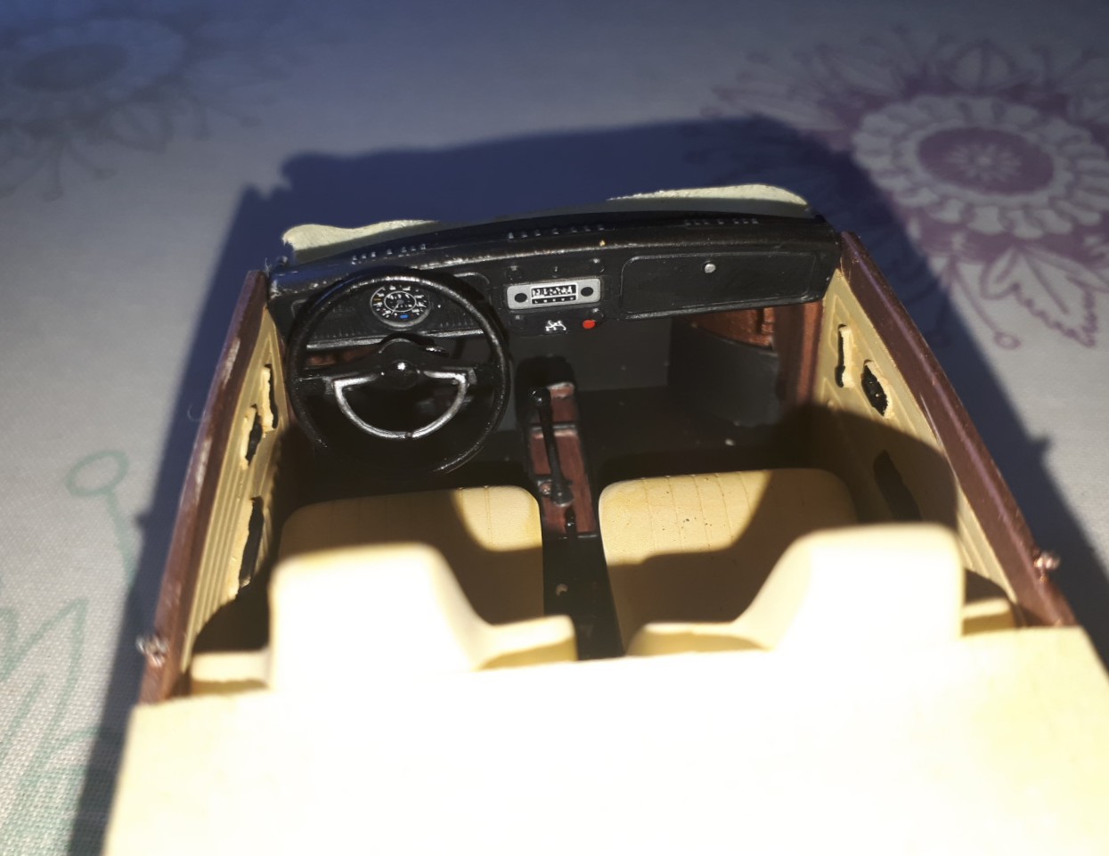

Fahrwerk und Räder montieren und eine kleine Hochzeit Bodengruppe mit Sitzgruppe, dabei ist mir das Problem mit der Endmontage der Karosserie aufgefallen. Durch den verzogenen "Stuhlkreis" konnten die oberen Kanten der Tür nicht mit der oberen Kante der Karosserie bündig gesetzt werden. Hierzu musste ich einiges am Armaturenbrett abtrennen und schleifen.
Brett01
Brett01
links vorher

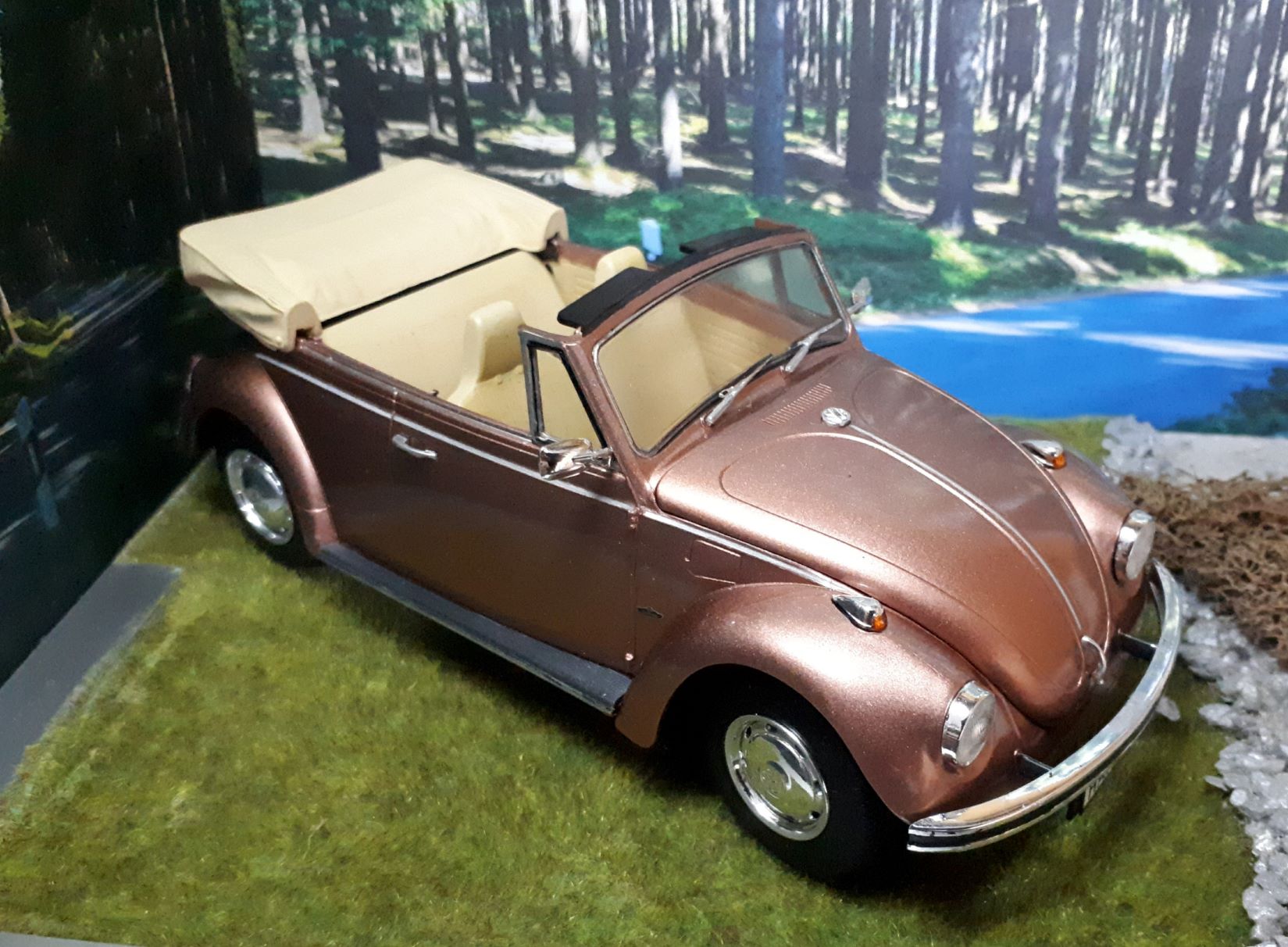

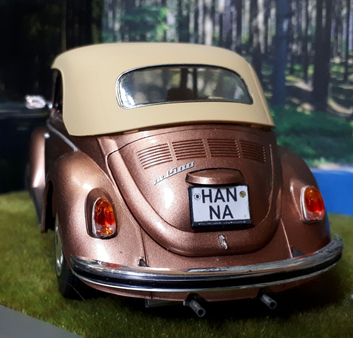

Stoßstangen, Auspuff und Kennzeichen ran.

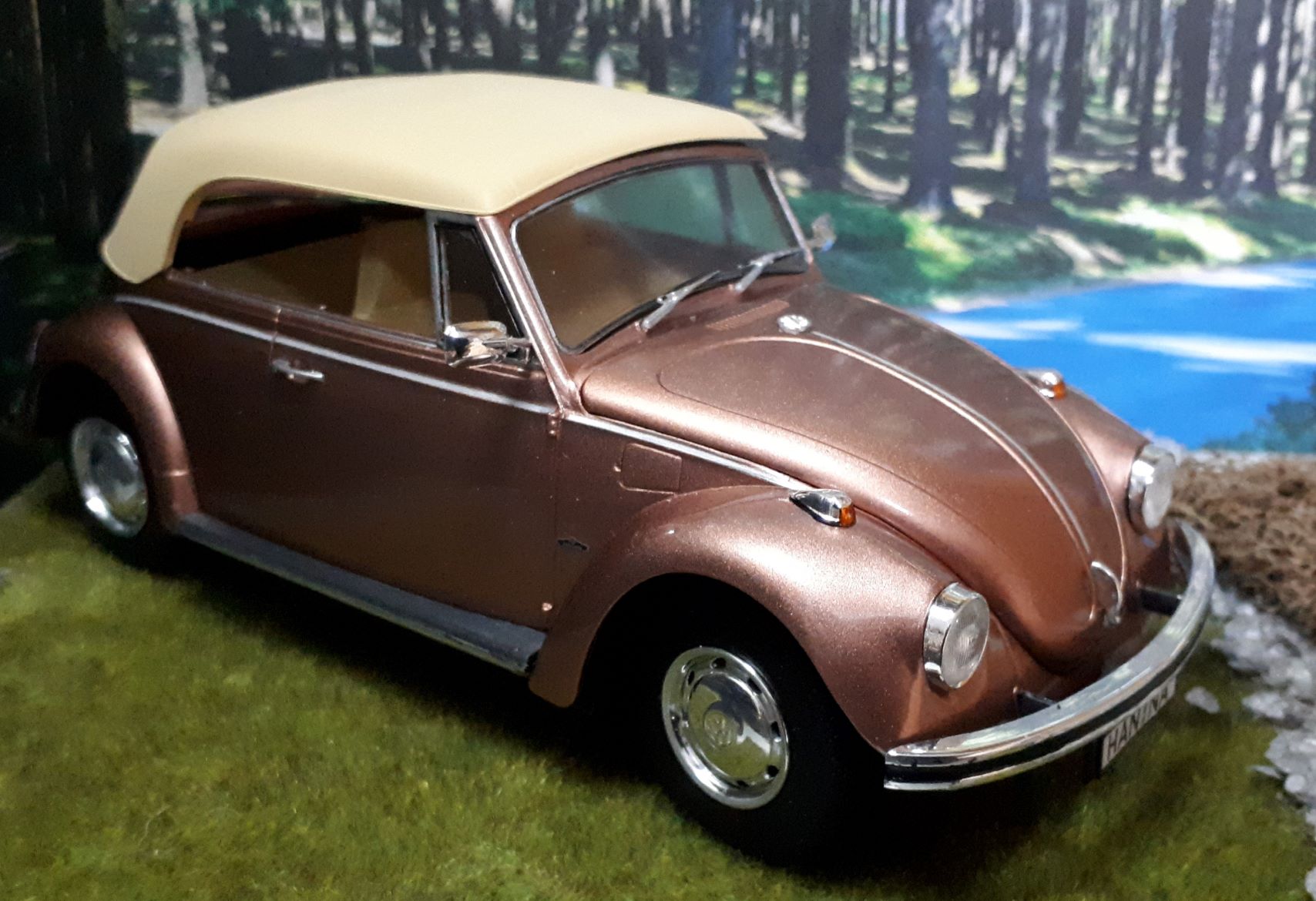

Soweit ist er fertig, was noch fehlt ist ein matter Klarlack über Persenning und Verdeck.
fertig01
fertig01
fertig02
fertig02
fertig03
fertig03
Gruß euer Bert
:respekt: Schicker Lack. Mit den Enamels scheinst du ja richtig gut klarzukommen :thumbup:.
Sehr schick :thumbup:
Überzeugende Darstellung.
Beiträge: 2461
Been thanked: 51 times
Außergewöhnliche Farbe, aber gut geworden... :thumbup: :thumbup: :thumbup:
Rafael Berlin
Beiträge: 990
Been thanked: 21 times
Hallo Bert,
der ist richtig schön geworden. Ich bin wirklich begeistert. Das Endergebnis lässt nichts von den Problemen unterwegs erahnen, einfach top!
:respekt:
Und die Farbe ist wirklich klasse, Lob an die Tochter für ihren guten Geschmack ;)
Rafael

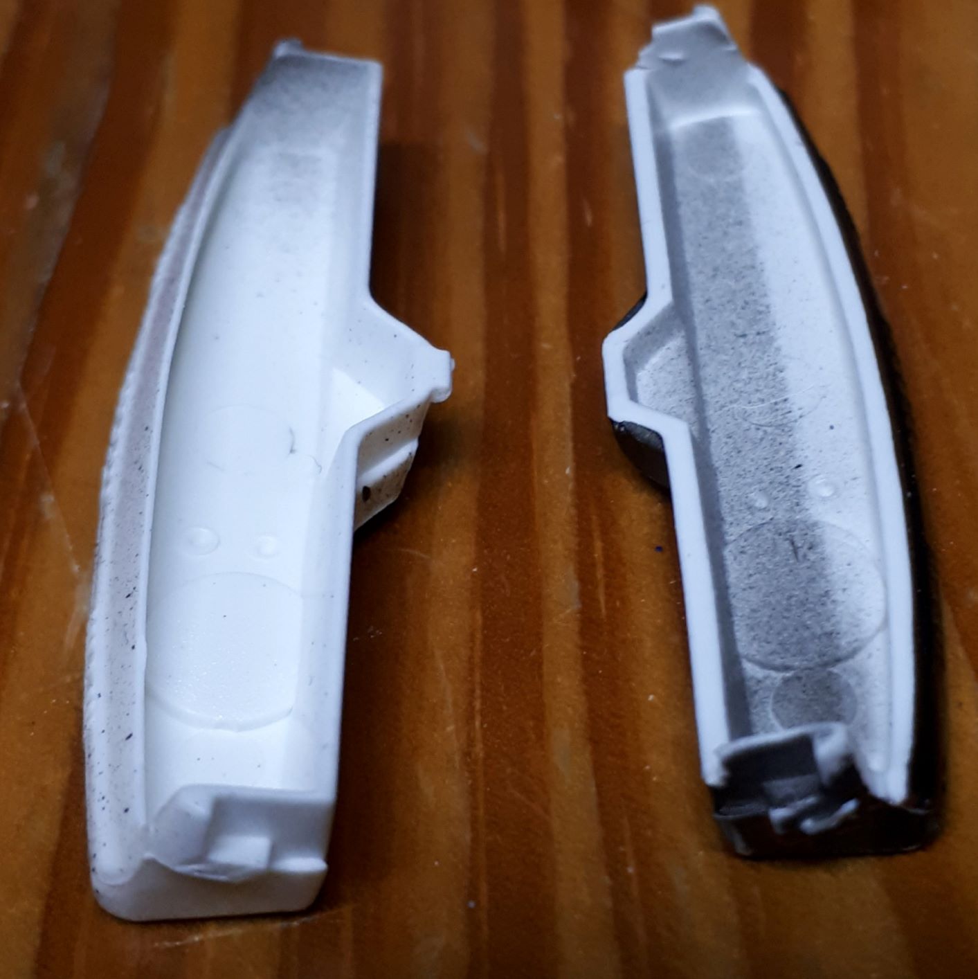

Ein Bild wollte ich noch nachreichen.

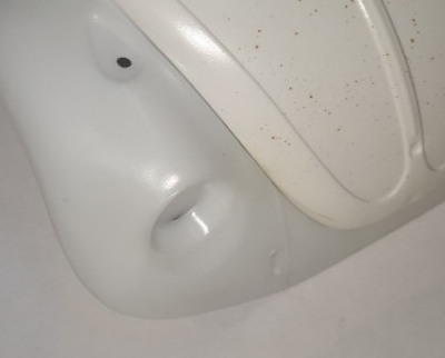

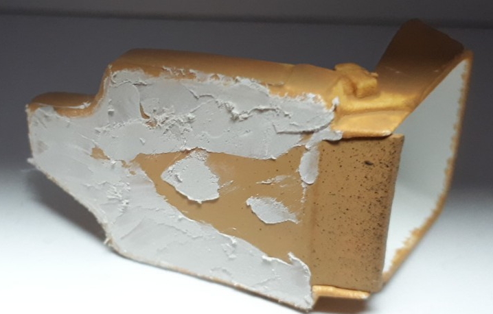

Das betrifft den unterschiedlichen weißen Kunststoff zwischen Teile und Karosserie:
